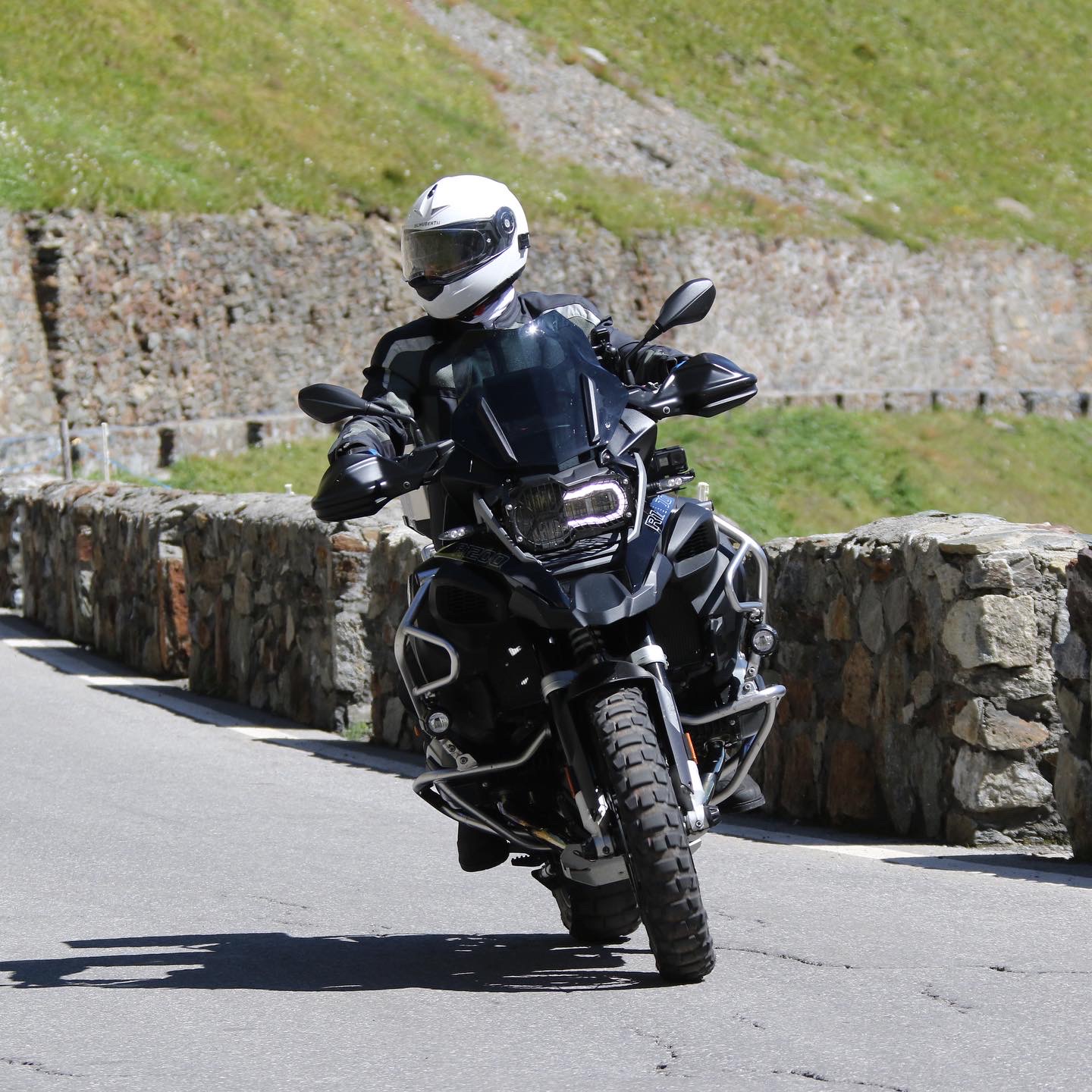

Hallo zusammen
Bin ca. 7000km mit dem Reifen gefahren, es wären 8000km locker möglich gewesen.
Zu 90% Asphalt und zu 70% immer mit Sozius (davon ca. 4000km in Kroatien auf heissem Asphalt).
Absolut top, auch bei Nässe und ja auch etwas laut aber das ist halt so bei einem Stollenreifen.
Ist bereits mein 2. Satz und wenn es ein Stollenreifen wieder sein sollte, dann gibts nur denn AX41.
Stilfser Joch im August 2020.

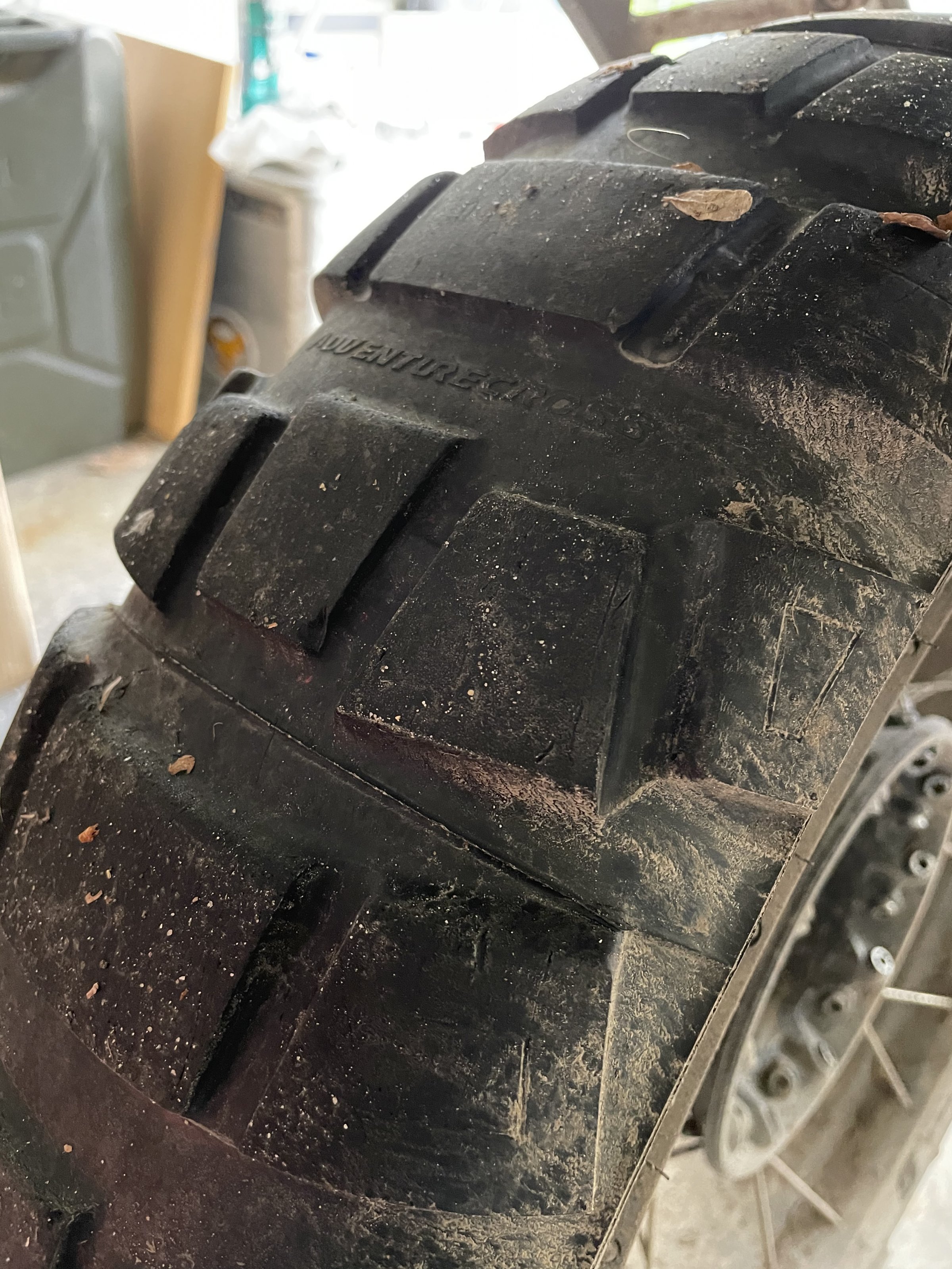

Hab ihn jetzt ca 3000 km drauf, Leichte Auswaschungen am Profil am VR durchs bremsen mit geringem Luftdruck, Hinten Gleichmäßiger Verschleiß, ca 7mm Restprofil in der Mitte (von ca 10mm).
Sehr Lautes Reifengeräusch--> Unimog-Stil, stört mich nicht, darf so sein.
Mach ihn warscheinlich wieder drauf., Ich empfinde ihn als angenehmer als den TKC 80 und den Anakee Wild
