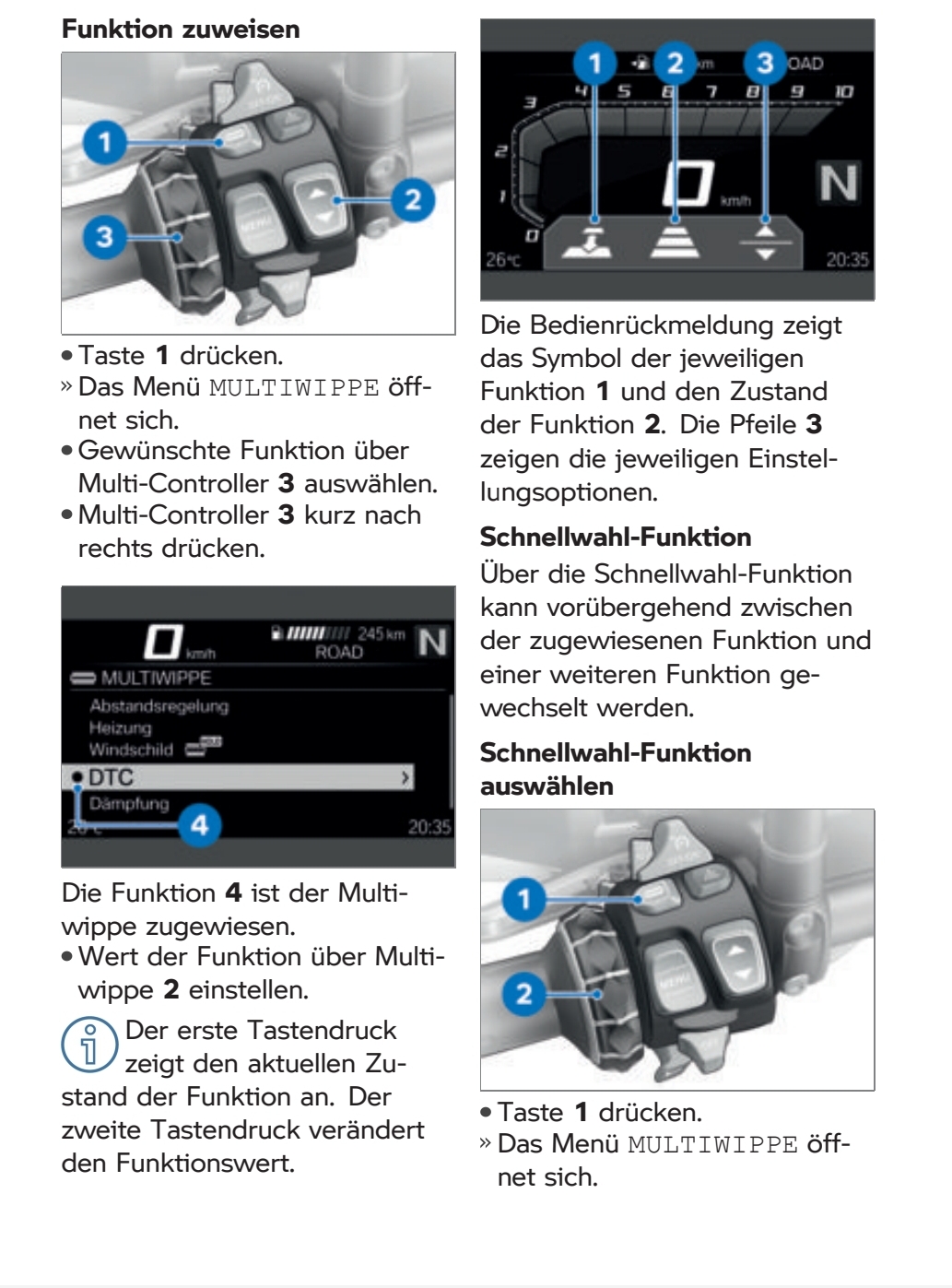

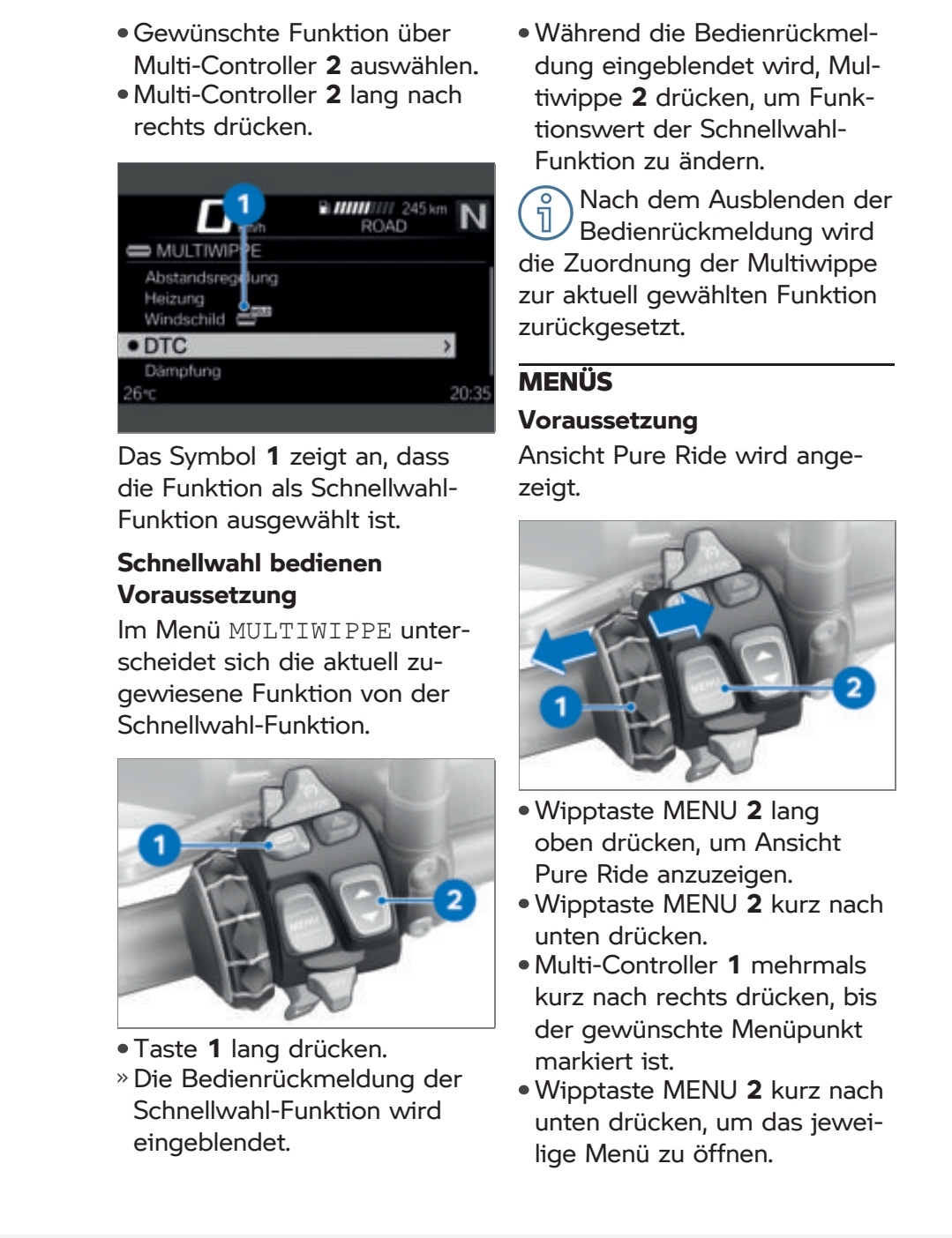

Bei mir spukt es, oder ich habe was verpasst.
ich habe seit Auslieferung die gleiche Fahrzeugsoftware. Noch kein update gemacht.
mein Burger Button hat sich bisher so verhalten, wie es das Handbuch auch hergab.
Eine Aktion direkt auf die wippe (die aktive). Auswahl durch Drehrad kurz nach rechts.
Die zweite lag an, wenn ich den Burger button drückte und dann die Wippe betätigte. Auswahl durch Drehrad lang rechts.
das ist nun „verschwunden“ bei mir. Plötzlich weg
Ich kann nur noch eine Aktion ausführen bei Wippen Betätigung. Den Burger button gedrückt zu halten und dann die Wippe zu nutzen ändert nix
Die Funktion ist weg
Und eine neue Auswahl geht nicht.
Software Bug?
Oder hab ich was verpasst?

Beim Burger gedrückt halten die Wippe betätigen?
Fast...
Ich danke dir für deine Mühe. Ich bin froh, dass einige mich verstanden haben. Diese Unterstützung habe ich gesucht. Deutsch Nachhilfe benötige ich nicht.
Es tut mir leid, dass es Dir unverständlich war.
Ich bin zuversichtlich, dass es nicht an meiner flapsigen Grammatik lag sondern an meiner hilflosen Beschreibung, die meinem völligen technischen Unverstand geschuldet ist.
Die ersten SatzTeile beschrieben die gewünschten Ergebnisse, die zweiten die dafür notwendige Programmierung.
Ich habe die Wippe mithilfe des Burger Buttons so belegt, dass ich eine Sofortfunktion habe und eine Funktion, die auch direkt an wählbar ist, wenn ich den Button gedrückt halte.
Ersteres erreichst du durch Auswahl im Menü und Bestätigung mit einem kurzen Druck nach rechts am Rad
Letzteres ebenfalls durch Auswahl im Menü und dann mit einem langen Druck nach rechts am Rad
Die zweite Funktion ist bei mir „verschwunden“
Und lässt sich auch nicht wieder neu speichern.
