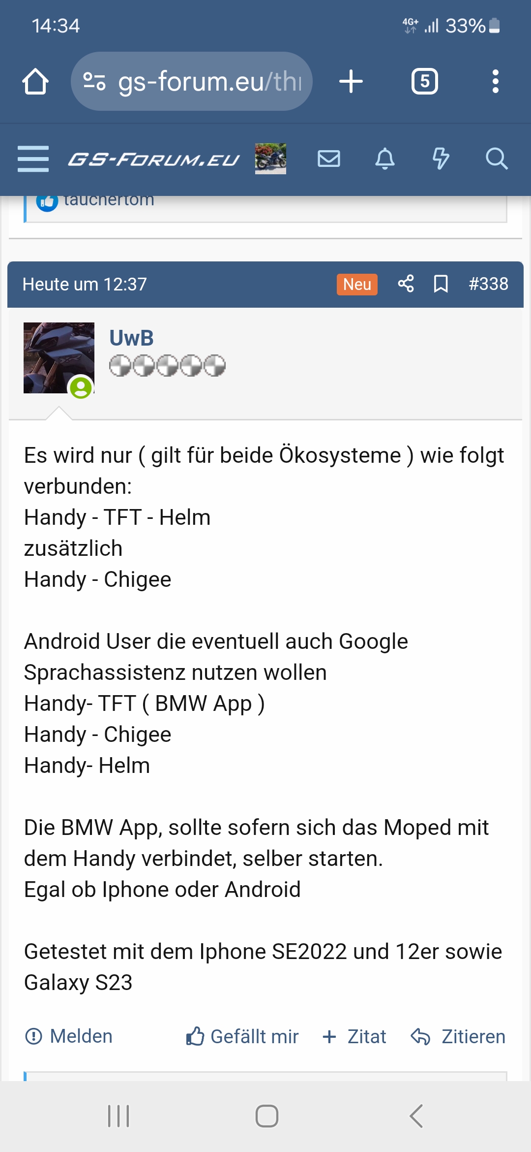

@hgd Ich hatte ja auch ne zeitlang das Carpuride. Und auch ein Sena SRL. Bei mir ging keine Musik vom Handy, wenn sich das Handy unbemerkt mit dem TFT, zusätzlich zuim Carpuride, verband. Das wird dann in der Bluetooth-Liste als IC... nochwas angezeigt.

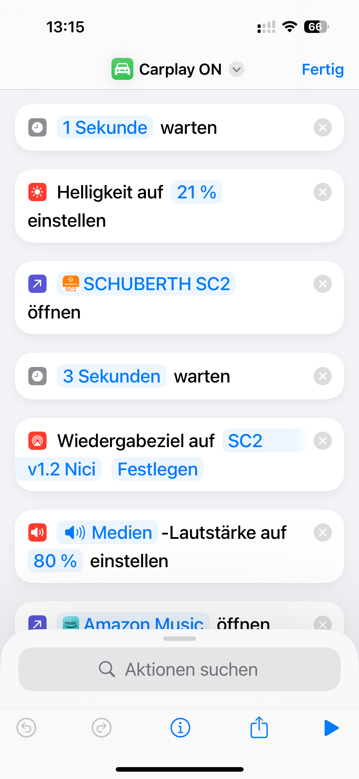

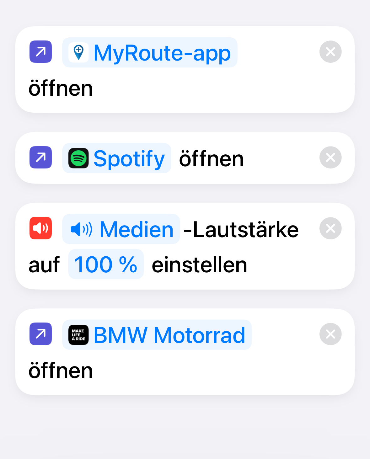

In meinem W702 ist Soundwiedergabe über iPlay/Auto eingestellt.
Ich öffne automatisch (iOS Kurzbefehl und Automation) bei Verbindung mit CarPlay die Sena App [öffnen SENA] und verbinde diese mit dem Helm [Wiedergabeziel auf Sena 50R von xx]. Damit habe ich immer auch eine Musikwiedergabe - wenn gewünscht.
Offenbar muss die Sena App offen und verbunden sein.

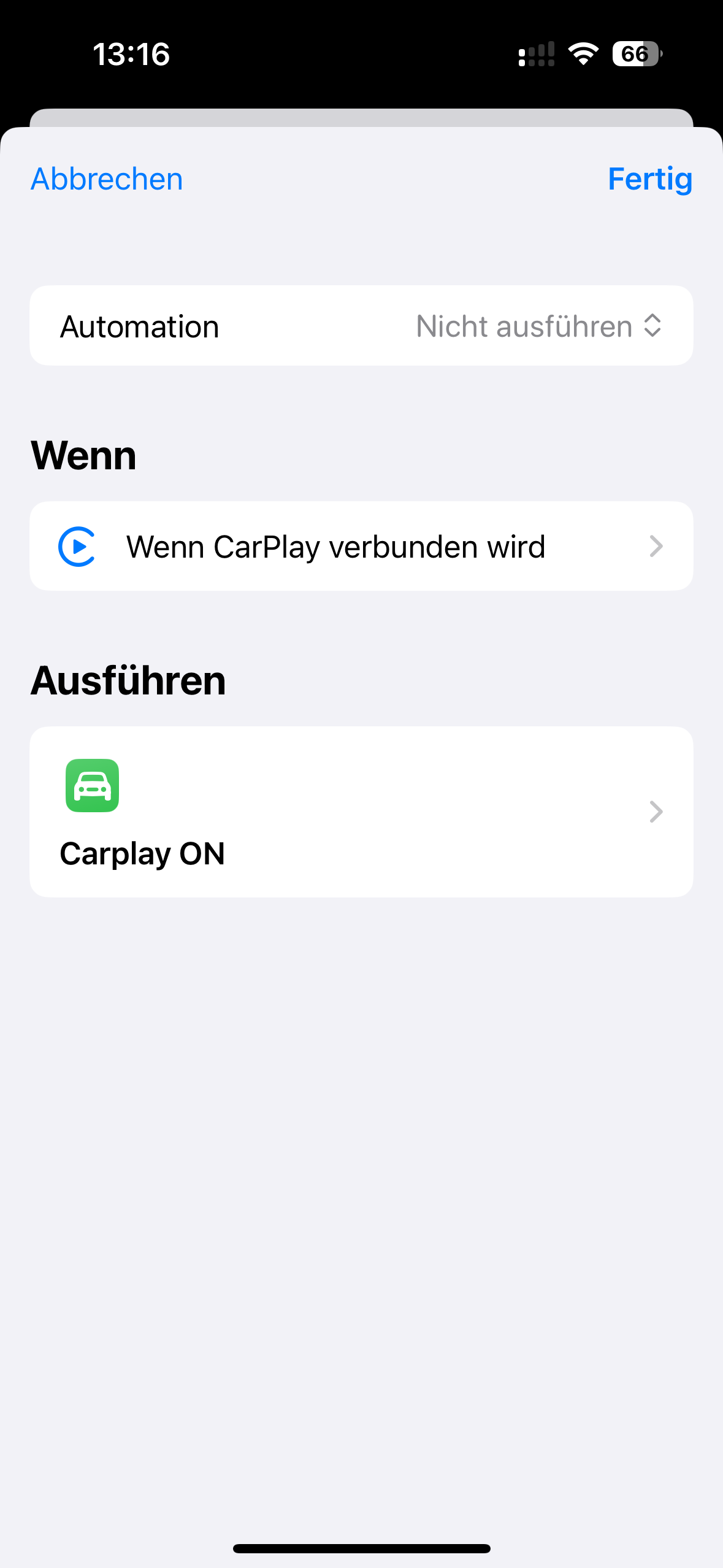

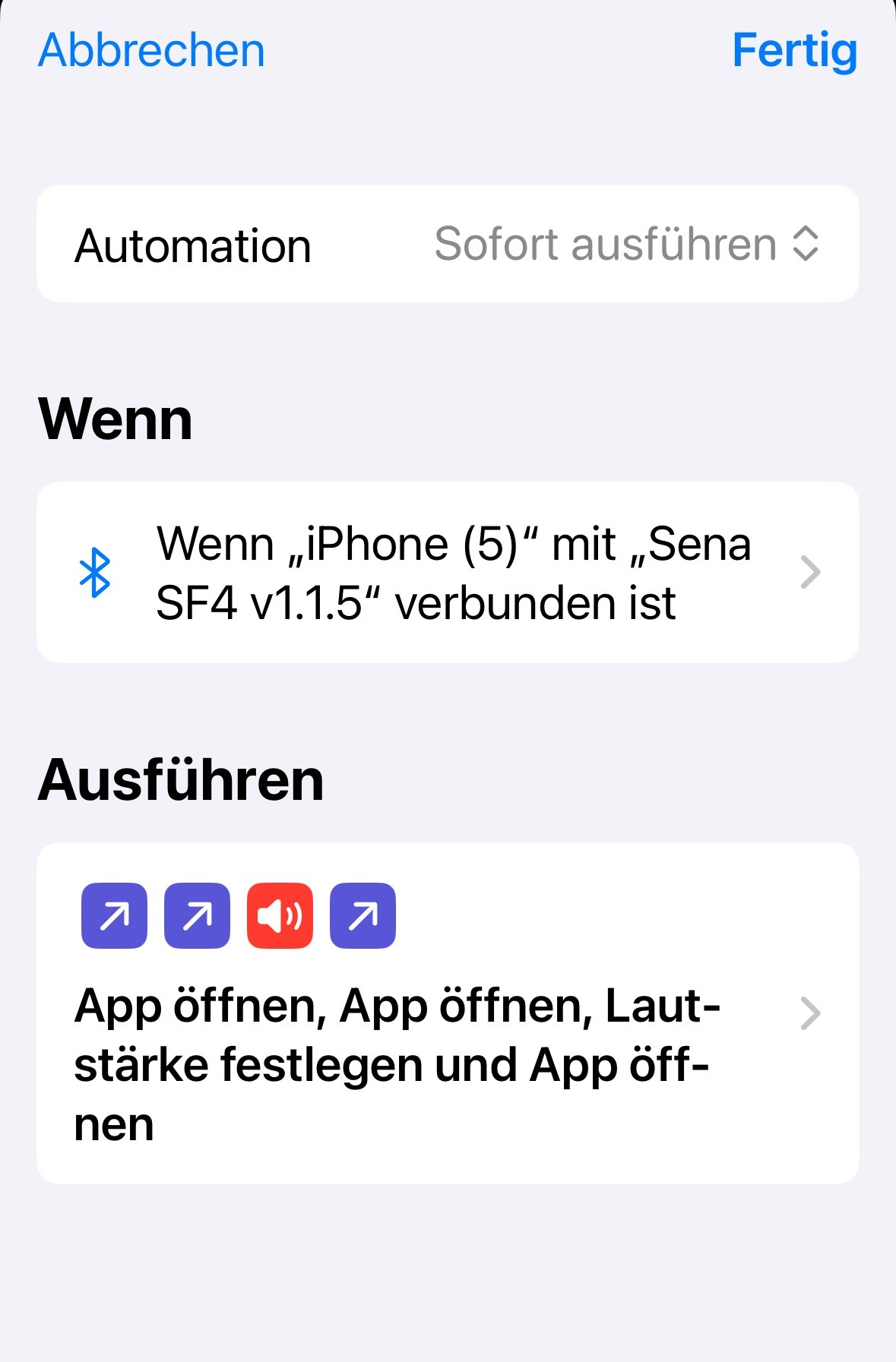

Hi Niko
Würdest du mal einen Screenshot von Automation machen? Speziell Wiedergabeziel auf Sena ändern hab ich noch nicht hinbekommen. Der Rest klappt.
Danke Dir!
So siehts bei meinen Test aus:

Das ist derzeit auf meinen Schuberth Helm mit SC2 (=Sena) eingestellt.
Das Wiedergabeziel ist so wie in den Bluetooth Verbindungen angezeigt.
ccnp
ccnp
02.08.2024
173
Vielen Dank, probiere ich aus! 🙏
Edit:so eingerichtet und erste Tests positiv
