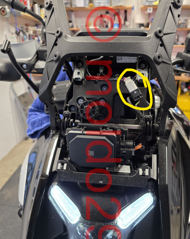

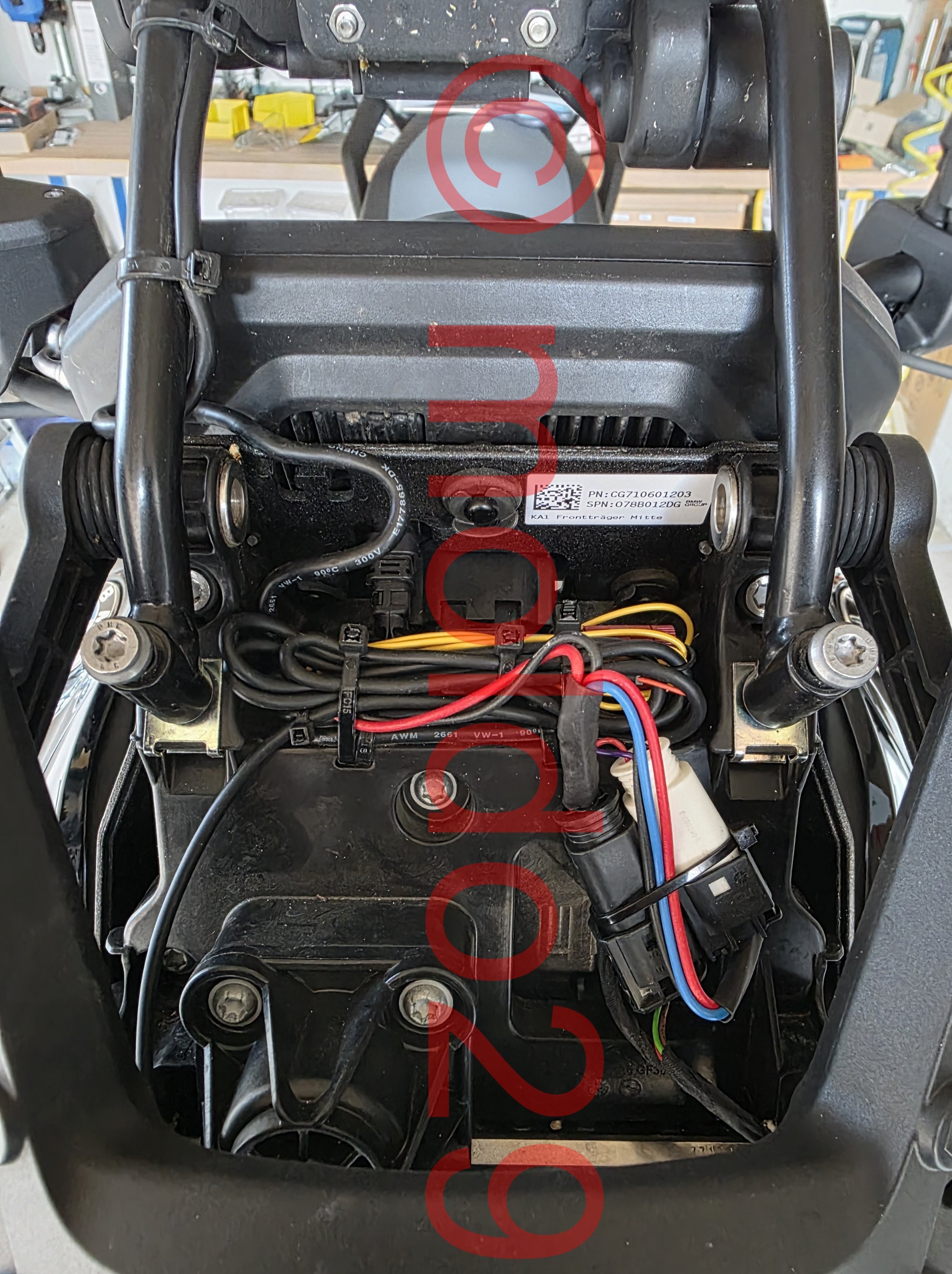

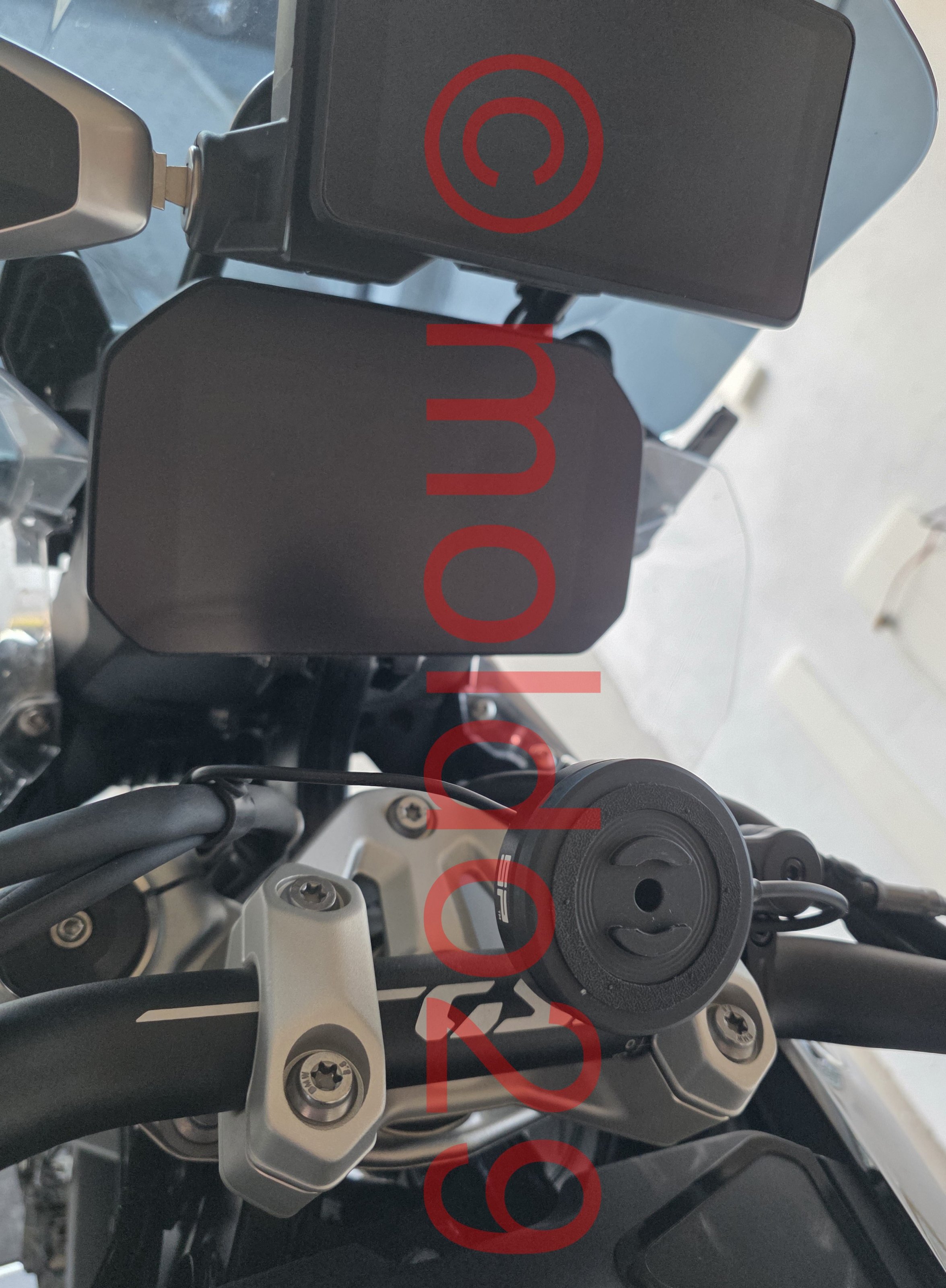

Durchaus ein paar zweirädrige Spielzeuge.....
Mit Y-Kabel schaut es dann so aus....
Habe ich genutzt um mir Strom zu klauen um ein SP Connect zu betreiben. Aber Achtung!! Wenn man das BMW Navi weiter betreiben will, aufpassen das mind eine Seite 3 adrig ist. Die meisten billig Kabel aus Fernost haben auf beiden Seiten lediglich 2 Adern. Dann funktioniert das Scrollrad höchstwahrscheinlich nicht mehr, da die Steuerleitung fehlt.

Habe meine GS heute morgen in Empfang genommen. Natürlich sofort geschaut.Aber noch nicht angefangen zu schrauben.
Wenn das Windschild demontiert ist, dann sind nur noch die beiden Schrauben zu lösen vom Navi Halter oder sind da noch andere?

Puhh,
wenn ich mich recht erinnere, ja. Windschild runter, die kleinen seitlichen Teile runter. Dafür muss man am besten die Windschildhalterung nach oben fahren. Die kleinen Teile haben 2 Schrauben und sind mit einem kleinen Haken in einem Gummi fixiert. Bekommt man am einfachsten raus wenn man das Teil dabei etwas dreht. Dazu muss das Windschild, besser gesagt, die Halterung nach oben gefahren werden. Sollte man eh machen. Auch die Abdeckung des Radar geht dann deutlich leichter ab. 2 Schrauben vom Navihalter weg, den kann man schön beiseite legen auf ein Tuch. Unten einfach heraus ziehen. Ist geklippt.
Hört sich schlimmer an als es ist. Wenn man durchstartet ergibt es sich ganz von alleine. Und vom aufwand her ist alles in ein 10 Minuten entfernt.

Puhh, ob noch ein zusätzlicher bei der 1300er vorhanden ist kann ich nicht sagen. Bei der 1250er gab es den. Ob auch bei der 1300er unter der Verkleidung noch ein ungenutzter Stecker ist wäre auch interessant zu wissen.
Wie gesagt, ich nutze das Navi und ein SP Connect. Hab beim weißen Stecker mit einem Y-Kabel abgezwackt für mein SP Connect.
