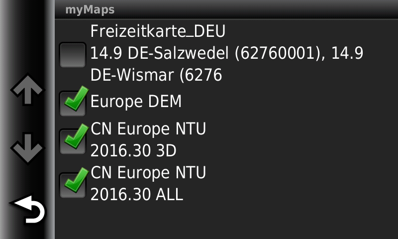

Irgendwie muss ich schon wieder den Spass verderben.....
Meine Laufwerke auf den Navigator 5, das Root-Verzeichnis und das Unterverzeichnis Maps von der SD-Karte.
Irgendwie habe ich keinen Kartenteil auf der SD-Karte....
Installierte Karten:
Fehlt da was? Laut Garmin Express nicht......
Habe die Dateien (dir /s) vorher nachher verglichen, es sind einige Dateien geändert, aber keine gelöscht oder hinzu gekommen....
EDIT: habe gerade in das SD-Karten-Verzeichnis GARMIN geguckt, ist leer.....

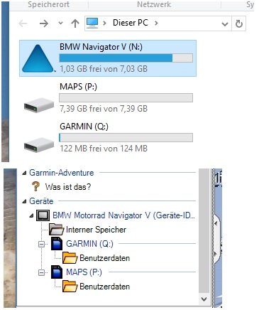

Tach Jungs,
Ich versuche auch das blöde Update auf das Navi 5 zu bekommen, aber dat will nich.:stomp:
Warum auch immer, hat mein N5 zusätzlich zum normalen internen Speicher, eine „zweite Speichererweiterung“ und das, OHNE das eine SD-Karte eingesteckt ist. Die Größe beträgt 124MB.
Meine derzeitige SD-Karte hat 8GB. Die vorher verwendete 16GB SD-Karte habe ich mit zerschossen. Warum, dazu später.
Update wird bei mir permanent mit dem Hinweis verweigert, das nicht genug Speicher vorhanden sei.
Kann aber nicht sein, da jetzt 8GB (vorher, bei der 16GB-Karte, über 10GB) frei sind.
Bei der 16GB Karte, habe ich dann versucht, über BaseCamp die Karte auf die SD zu kopieren.
Das funste prima. Hab die SD-Karte ausgewählt, alle Kartenabschnitte markiert und kopiert, bis am Ende der Abbruch kam und die SD-Karte jegliche Lebenzeichen aushauchte.:banghead:
Ich vermute, das GE komischerweise bei mir nur diese komische „zweite Speichererweiterung“ mit 125MB erkennt und es daher zu der Fehlermeldung, mit dem zu geringem Speicher kommt.
Weiss einer von euch, wie ich diese „Partition“ wieder weg bekomme?
Fragt mich bitte nicht, wie die da rein gekommen ist, aber vielleicht weiss das ja auch einer und man hat dann schon mal einen Ansatz, den :poop: wieder wech zu kriegen.
Bin für jeden konstruktiven Ratschlag dankbar. :help:

Schmeiß mal die SD raus und Du wirst sehen, dass dann keine kleine Partition mehr da ist. Die ist auf der SD Karte, da bin ich mir sicher.... Oder ein Stick, der auch noch steckt.
Warum? Weil Dein interner Speicher auch 7,03gb hat, wie meiner (siehe vorhergehenden Post). Sonst hättest Du 6,91 oder ich 7.15gb
Nur die SD Karte komplett platt machen, so mit der Datenträger Verwaltung unter Windows beide Partitionen weg und eine neue machen. Diese Fat32 formatiert, dann klappt es.
Hoffe, Du verstehst....

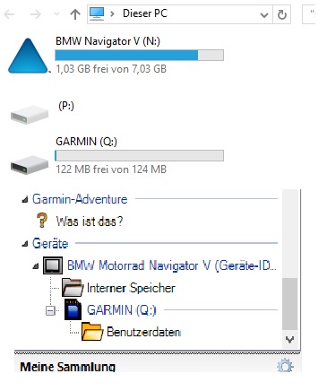

Hej Oerst,
Danke für die schnelle Rückmeldung, aber du liegst leider falsch.
Ich habe jetzt die SD-Karte aus dem Gerät entfernt und wie Du sehen kannst, habe ich noch immer diese "Partition" im Gerät.
Diese wird wohl proiritätsmäßig im Vordergrund stehen und deshalb den Zugang zur "echten SD-Karte" versperren.
Komisch ist allerdings, das die Karten und Musik, die vorher auf der 16. Karte waren, vom Nave anstandslos genutzt worden sind und keine Probleme bereiteten, aber jetzt beim Update Probleme auftreten......
Wer kann helfen....:cry:

Bitte mach mal den Festplatten Manager auf und zeig nen Screenshot. Vielleicht auch als neues Thread, da das ja weniger mit der 2016.30 zu tun hat.
Das ist in der Systemsteuerung, Datenträger Verwaltung.

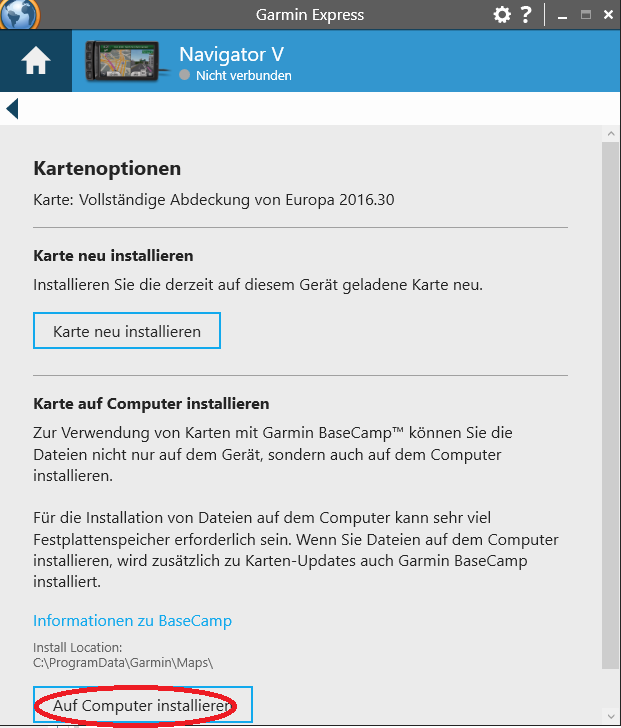

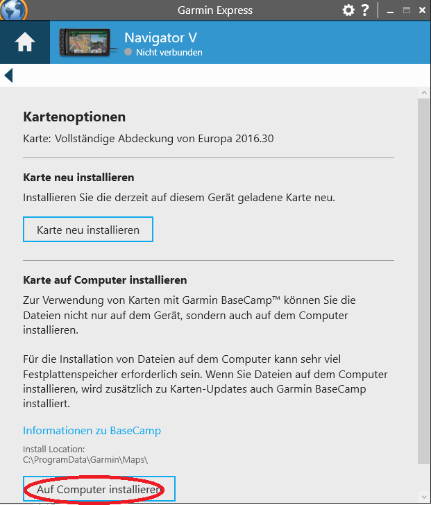

1. Die Karteninstallation kann in GE nachträglich auch auf den PC installiert werden, muss dann aber komplett neu runtergeladen werden.
Update: Jetzt am PC sitzend kann ich sagen: EInfach das blaue Wörtchen "Kartenoptionen" klicken :cool:

1. Die Karteninstallation kann in GE nachträglich auch auf den PC installiert werden, muss dann aber komplett neu runtergeladen werden...
Das Problem ist, dass es so aussieht, als wenn dann wieder nur auf dem Gerät installiert wird. Die Optionsauswahl für Gerät und PC selber erscheint nicht mehr.

unter "Kartenoptionen" dann natürlich nicht die Karte neu installieren, sondern "Auf Computer installieren".... ;-) Dann sollte es klappen....
Ich selber plane in der Zeit, in der Garmin supportet noch mit 2016.20, fahre aber mit 2016.30

...unter "Kartenoptionen" dann natürlich nicht die Karte neu installieren, sondern "Auf Computer installieren"...
Welche GE-Version hast du?
Denn genau der Menüpunkt erschien bei mir (4.1.12.0) nach der Installation "nur auf Gerät" nicht mehr.
Es wurde nur Neuinstallation angeboten, aber ohne jegliche Ziel-Optionen.
Sonst wäre ja alles easy. ;)
