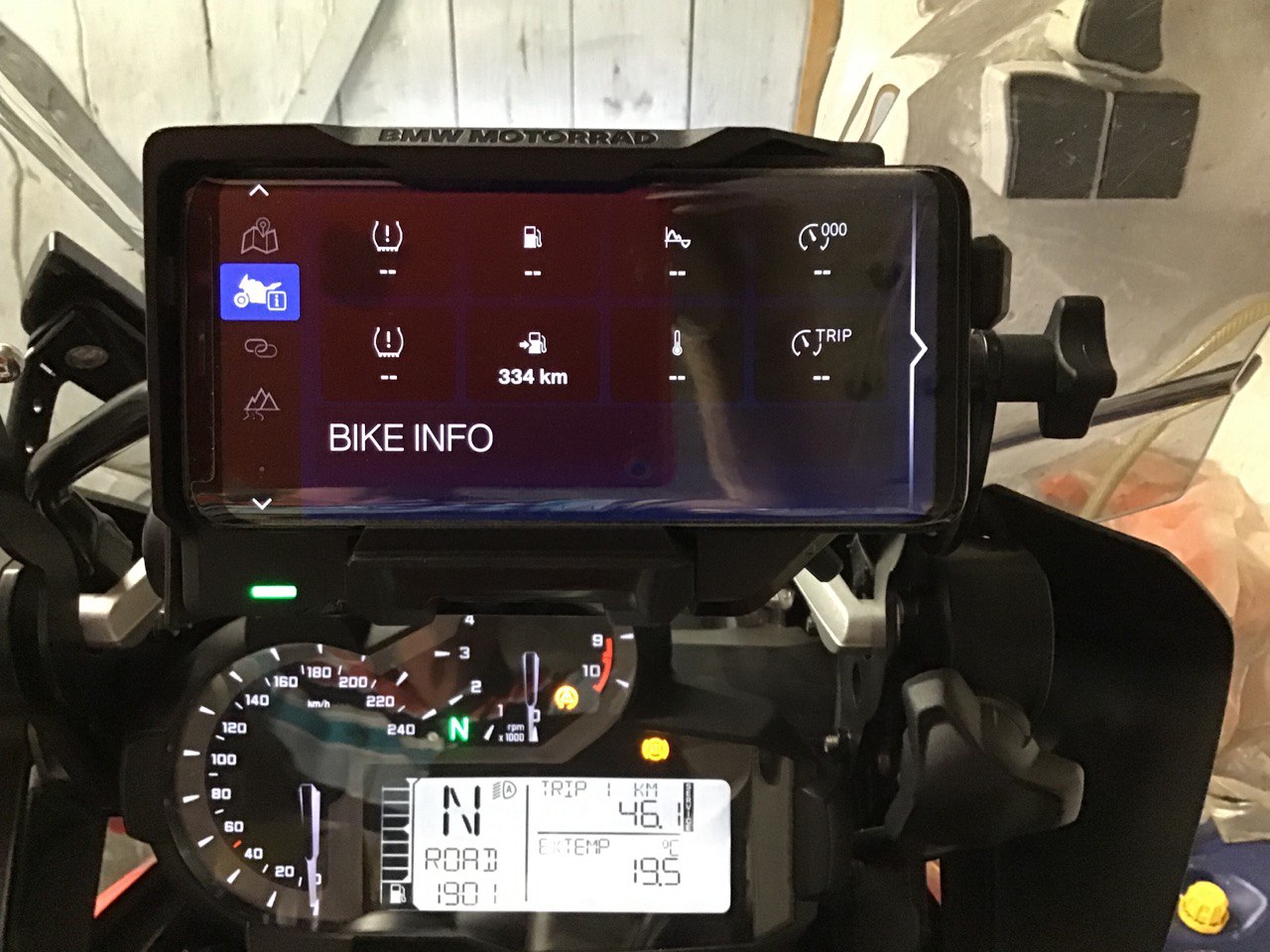

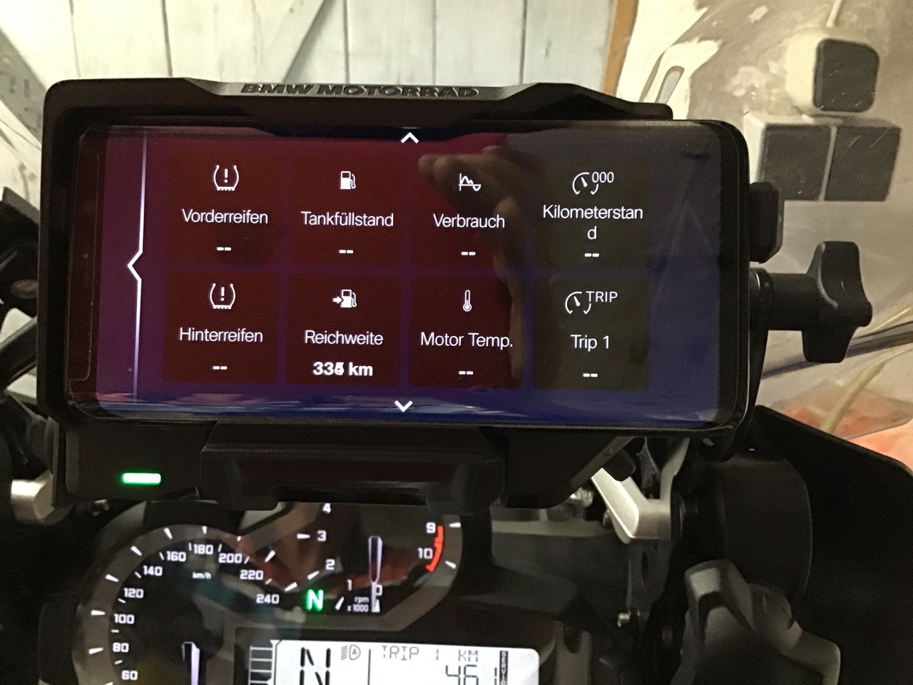

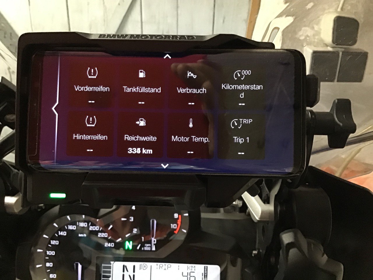

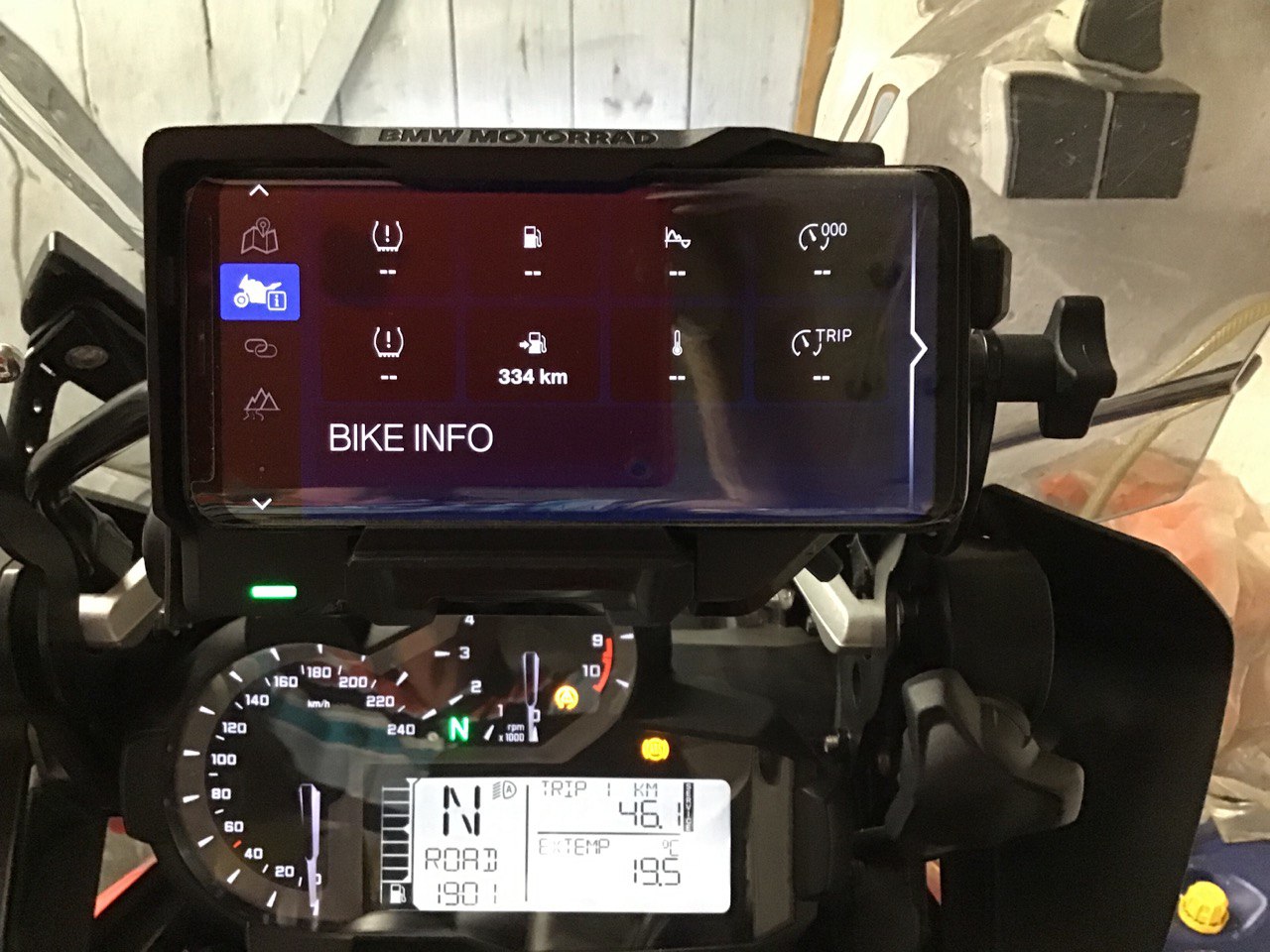

ich fahre seit Kurzem eine R1200GS LC aus 2013 mit Navivorbereitung und Bordcomputer Pro.
Das Koppeln mit dem Handy und die Verbindung zum Multikontroller klappte problemlos.
Die Navigation funktioniert auch soweit, aber der Bordcomputer in der App zeigt außer der Restreichweite Nichts an (siehe Bilder).
Hatte hier vielleicht schon mal jemand das Problem und hat vielleicht eine Lösung?

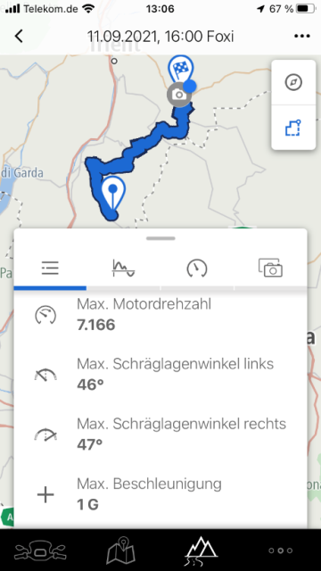

Wenn du eine Fahrt mit der App aufzeichnest und wenn du dir die Fahrt anschaust, werden dann in der aufgezeichneten App Motorradwerte angezeigt? Zum Beispiel wie im Bild?

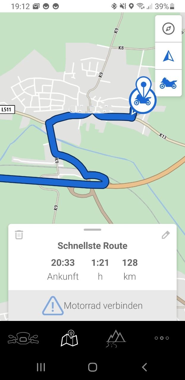

"Deine Anleitung für den Test habe ich am Donnerstag schon mal probiert. Das Problem ist nur, dass die App die Route nicht startet. Es wird angezeigt, "Motorrad verbinden". Also fehlt vermutlich die Verbindung zum Cradle." -> So wirklich verstehe ich das nicht was Du hier sagst, da eine Route auch ohne Verbindung zum Motorrad funktioniert (ich nutze die App auch manchmal im Auto um eine Route nachzufahren oder bei Verkehrsstörungen eine andere Route zu prüfen). Beantworte doch mal die nachfolgenden Fragen:
  • Schaltet Dein Handy in den Cradle-Modus (breites Bild mit Kartenanzeige) wenn Du es in das Cradle einlegst?
  • Lässt sich die App im Cradle-Modus mit dem Multi-Controller bedienen oder nutzt Du den Touch-Screen?
  • Meinst Du, dass die Route nicht im Cradle-Modus funktionert aber im Porträt-Modus schon?

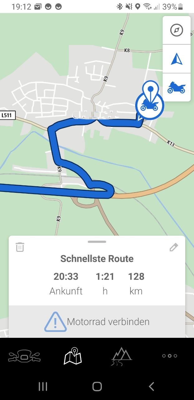

  • Wo wird die Meldung "Motorrad verbinden" angezeigt (stell doch mal einen Screen-Shot dazu ein)?
  • Welche App-Version nutzt Du denn (es sollte schon die V4.2.1 sein)?
  • Hast Du die Route im Porträt-Modus gestartet und nutzt Du diese dann im Cradle-Modus, oder gibst Du ein Ziel im Cradle-Modus ein (oder wie machst Du das)?
  • Hast Du schon mal ein anderes Smartphone (vieleicht ein Neueres)ausprobiert?
inca
inca
20.08.2012
36
R1200GS LC , R1200R
Punkt 1: Ja
Punkt 2: Ja, lässt sich bedienen, hab ich auch schon mehrfach erwähnt ;-)
Punkt 3: Die Route funktioniert im Auto nicht, weil offenbar eine Verbindung zum Cradle gesucht wird.
Punkt 4: Datei habe ich angehängt.
Punkt 5: Die App ist die aktuelle V4.2.1
Punkt 6: Ich setze Das Handy ins Cradle und gebe das Ziel im Cradle Modus ein. Ich habe das aber auch schon im Porträt Modus eingegeben und dann am Motorrad im Cradle Modus geroutet. Das macht aber keinen Unterschied.
Punkt 7: Ein neueres Smartphone besitze ich nicht
Nachtrag zu Punkt 3: Im Auto schaltet das Handy nicht in den Cradle Modus
