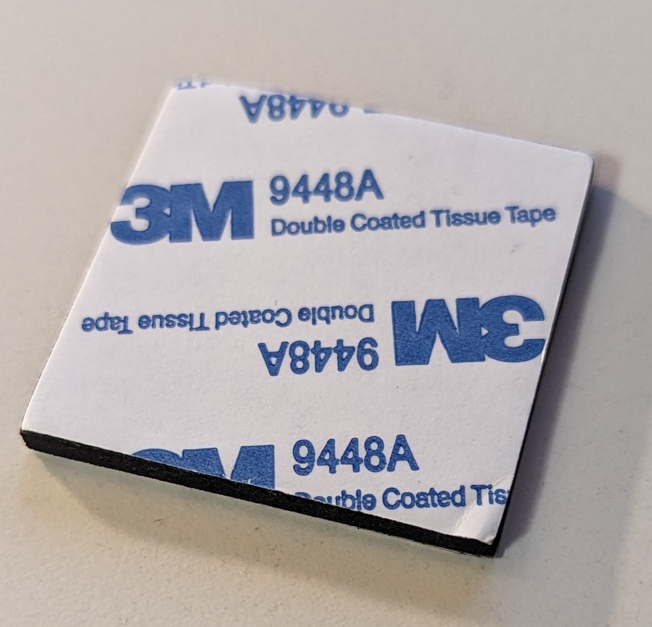

Servus, ich klinke mich mal in dieses Thema ein.
Ich nutze die Cradle nun seit einiger Zeit, bin zufrieden. Was mich gerade nervt ist die herausstehende Kamera meines Pixel6Pro. Das Cell liegt nicht plan auf und die seitlichen Tasten werden durch die obere Klemmung ständig ausgelöst.
Meine Frage, könnte ich mir eine zugeschnittene Metallplatte fertigen die ich in Höhe des Kamera-Überstandes zwischen Cell und Cradle lege, so dass ich weiterhin das induktive laden nutzen kann und natürlich eine plane Fläche erhalte?
Da bin ich zu wenig Elektrotechniker um das zu bewerten ;), aber ich glaube ich versuche es einfach.
Viele Grüße und eine schöne Saison!

Das Smarthphone um 180 Grad gedreht ins Cradle klemmen geht nicht?
Das ändert leider nichts, Tel liegt einfach nicht sauber auf. Ich nutze mein S8 als Alternative, aber ich stelle immer wieder fest, das sich das S8 aufhängt, denke es ist einfach nicht mehr fähig die BMW Connected App sauber auszuführen.

Ich hatte einfach Gummipuffer an diese Stellen im Cradle geklebt, wo die Kamera nicht ist. Manchmal kann es so einfach sein. 😉

@zyklotrop und das Tel wird weiterhin geladen, trotz Abstand? :confused:
Ich probiere es aus ...
So, Minuten später, es hat funktioniert, hätte ich nicht gedacht. Mein Pixel 6 Pro erhält per Induktion Strom. Verwendet habe ich ein 3M Klebepad.
