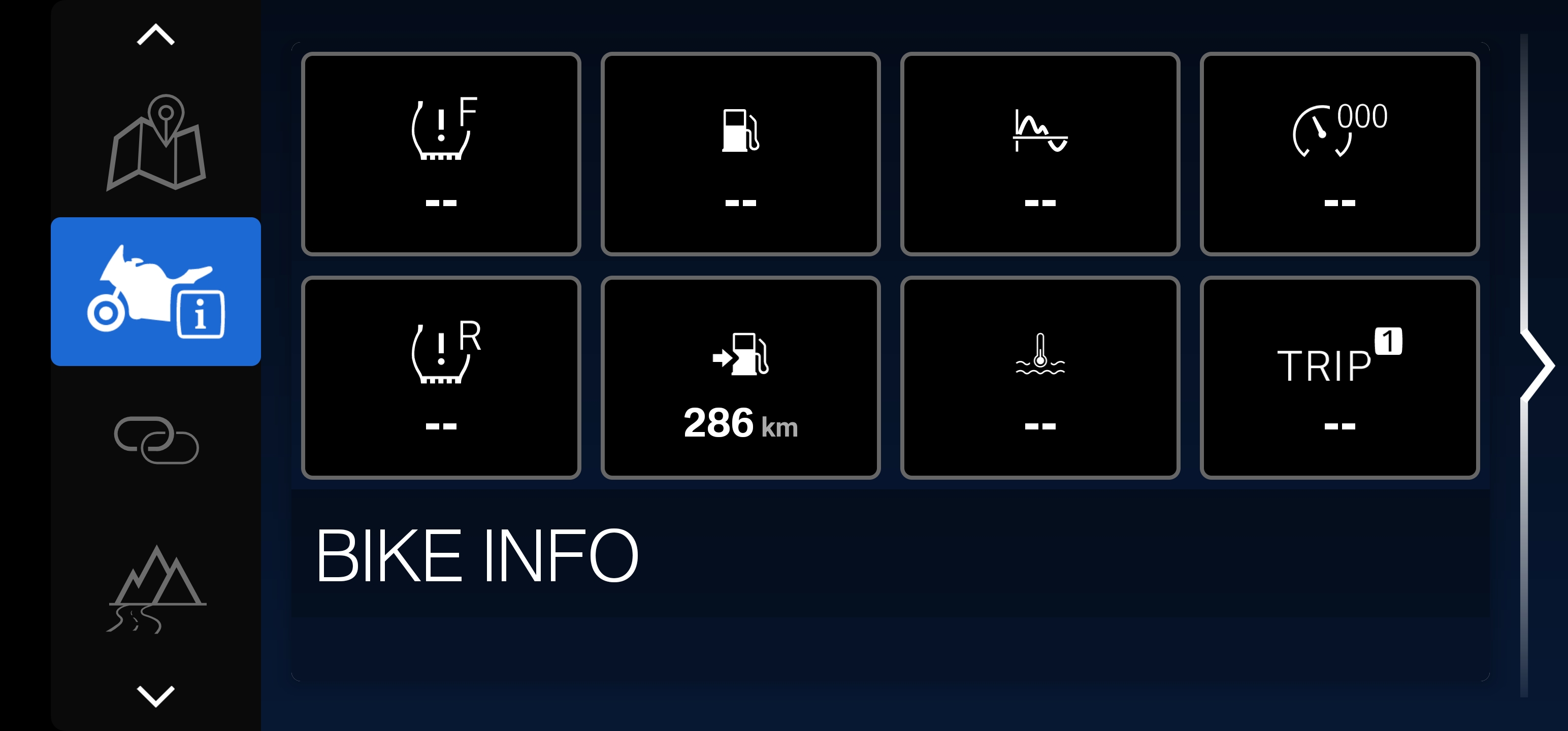

Also, ich hab mir dann das BMW Connected Ride Cradle gekauft, neu von BMW Baum. Ich hab es eingeklickt in die Halterung und mit der "Connected" App konnte ich mit dem Multicontroller die Karte zoomen und auch sonst alles bedienen, auch das induktive Laden funktioniert tadellos. LEIDER sehe ich in der App unter dem Menüpunkt "Karte" bei den Fahrzeugdaten NUR die Restkilometeranzeige. Es wird sonst nichts angezeigt UND es werden keine Fahrten aufgezeichnet obwohl ich das in der App angehakt habe. Die Schräglage wird sowieso nicht angezeigt, das wusste ich ja im Vorfeld.

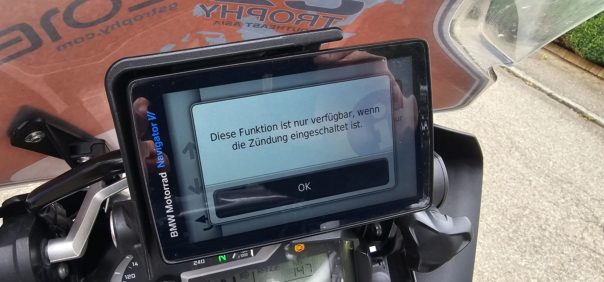

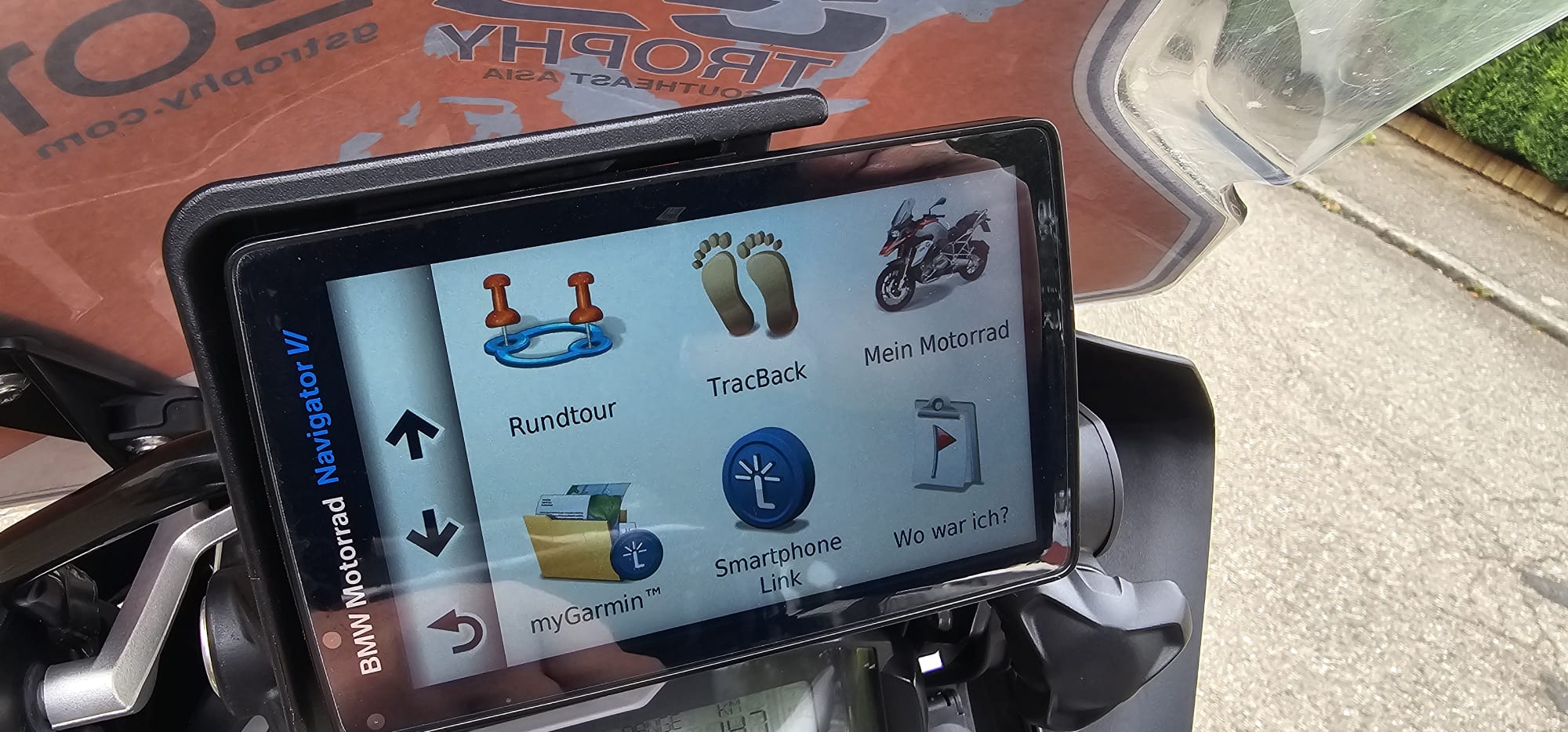

Also hab ich in meinem Bekanntenkreis jemanden gefunden der einen Navigator 6 besitzt und hab ihn anstatt meinem Cradle eingeklickt. Als ich auf "Mein Fahrzeug" bin mit dem Drehrad (was ebenfalls funktionierte) kam die Fehlermeldung: "Diese Funktion ist nur verfügbar wenn die Zündung eingeschalten ist". Die Zündung war aber eingeschalten.

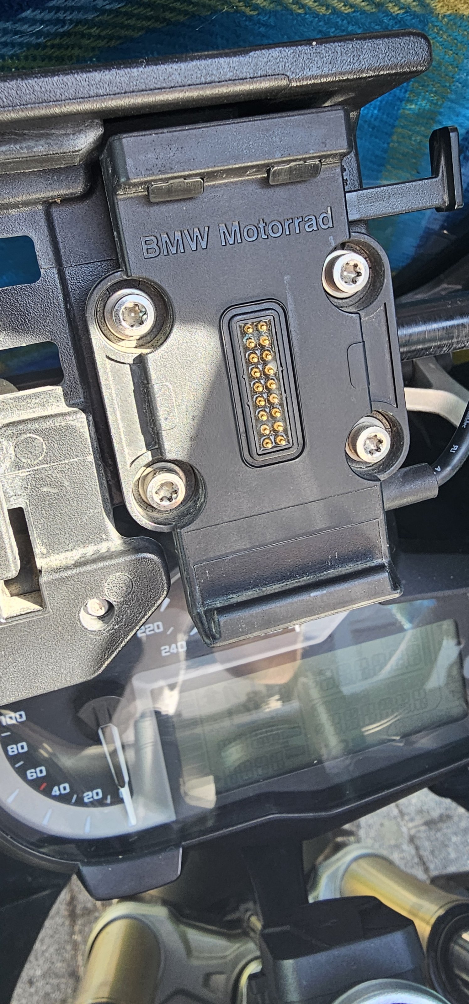

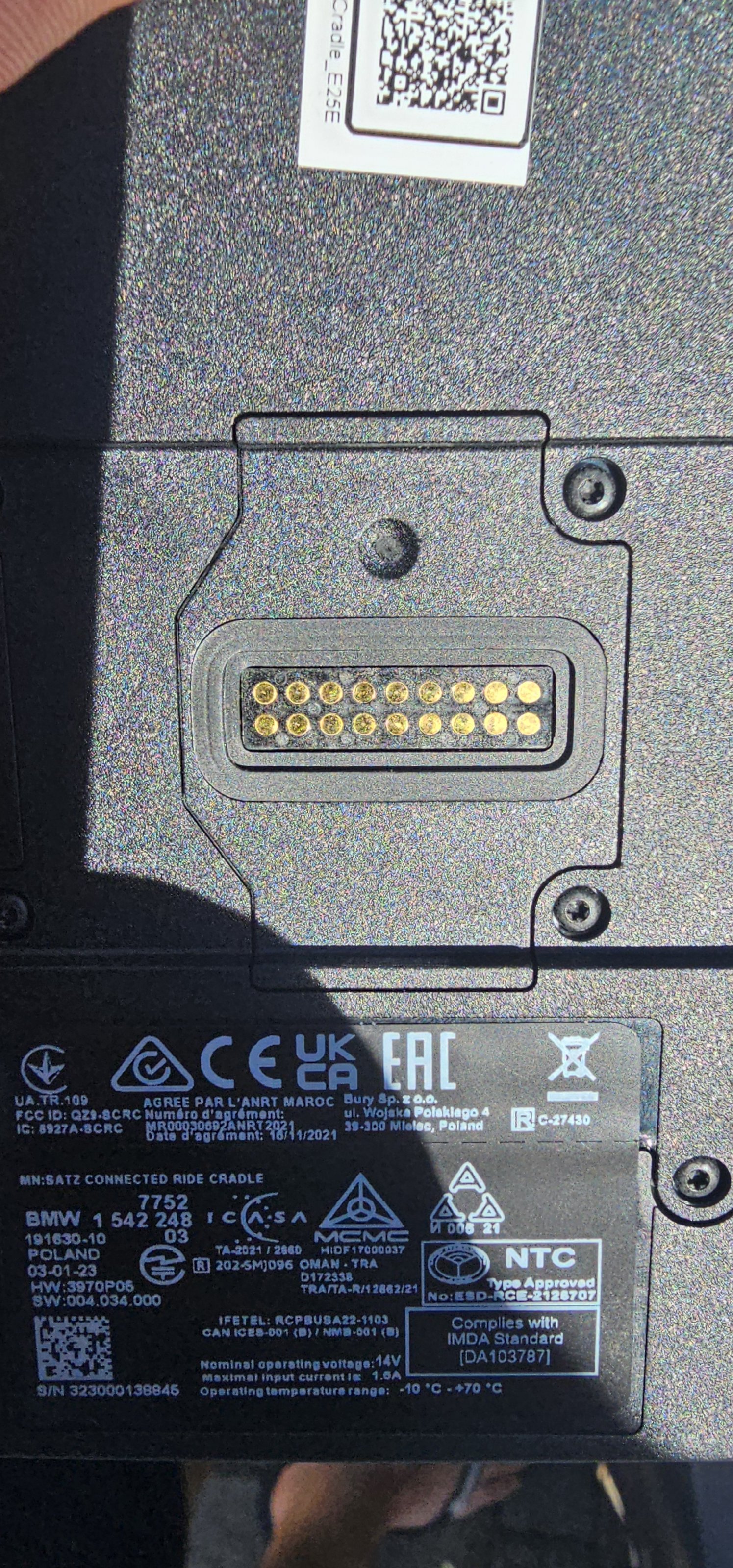

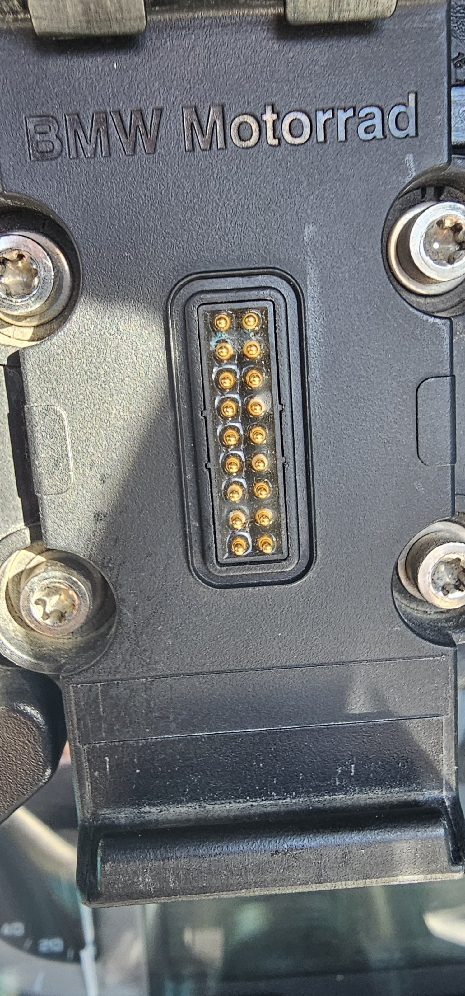

Ich habe versucht die Kontakte zu reinigen etc. Der Trick mit dem "Update" durch einstecken eines Navigator 6 hat also nicht funktioniert. Deswegen habe ich mir erlaubt hier einen neuen Thread zu eröffnen.
Ich habe bereits alles erdenkliche versucht, auch die App zurückgesetzt, neue BMW ID gemacht, Cache aufm Handy gelöscht, Kontakte gereinigt, am Kabel gewackelt, Navigator 6 getestet usw...

Kann man irgendwie eine Art "Tester" anschließen um zu schauen ob alle Kontakte funktionieren?

Und die Frage steht noch im Raum: Kann BMW (wirklich ein Händler) mit einem Tester die Kontakte prüfen? Gibt es sozusagen ein testgerät welches wie das Cradle auf die Vorbereitung geklickt werden kann?
