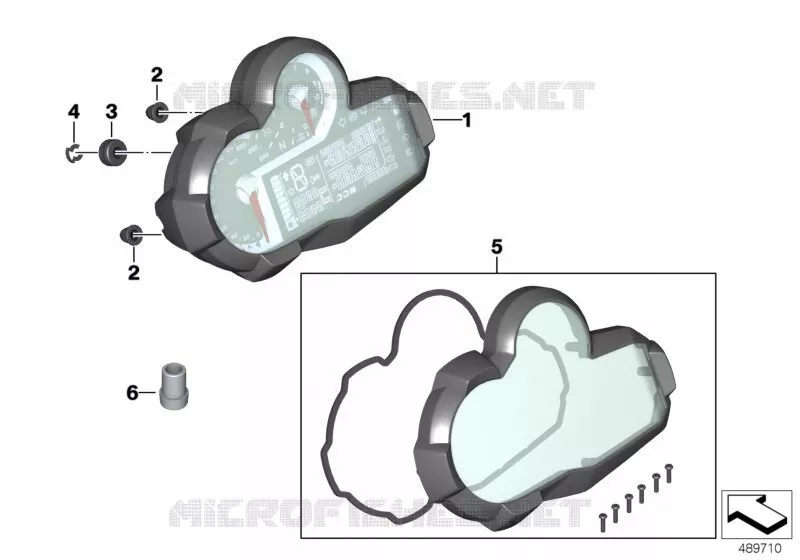

Hallo, ich suche für ein Tachogehäuse für eine K51 Bj. 2015 einen Haltestift. Einer ist mir abgebrochen. Kann mir jemand sagen, ob es diese einzeln gibt? Ich konnte bisher noch nix finden.

Dr Gockel bietet diese Tafel an:
ich sehe da nur die Nr 2! Nennt sich Snap-Lock-Kupplung, BestellNr. 46 63 7 691 016.
Glaube aber kaum, dass Du diese meinst, denn in diese Dinger kommt ja der Pin an der Instrumentenkombi rein.
Ich gehe davon aus, dass es wohl geschickter ist, nach ner gebrauchten Instrumentenkombination oder einem leeren Komplettgehäuse (mit der unteren Schalenhälfte!!) zB aus einem Schlachtmoped Ausschau hältst.
Eine BestellNr nur für die untere Schale konnte ich nicht finden.
Oder einfach kleben, falls der Pin noch da ist.

Hi, danke für die Antwort. Ja leider liegt der Rest irgendwo auf der Wasserkuppe. Der Stift, der in Position 3 kommt, ist abgebrochen. Brauche wohl nen neues Gehäuse.

Ausbauen und den abgebrochenen Stift ersetzen (aus Metall, einkleben mit Stabilit Express o.ä.) wäre mein Ansatz.
