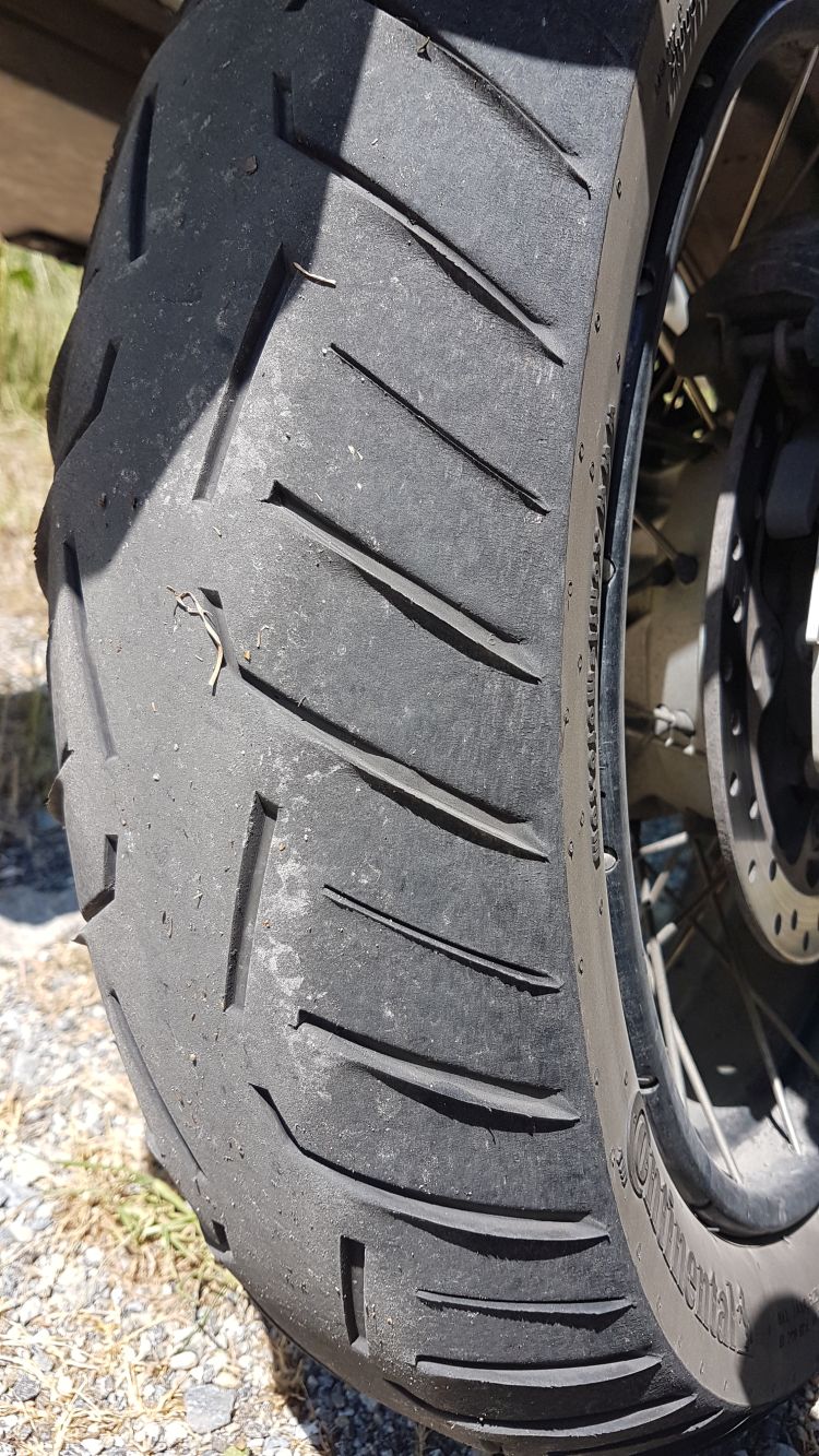

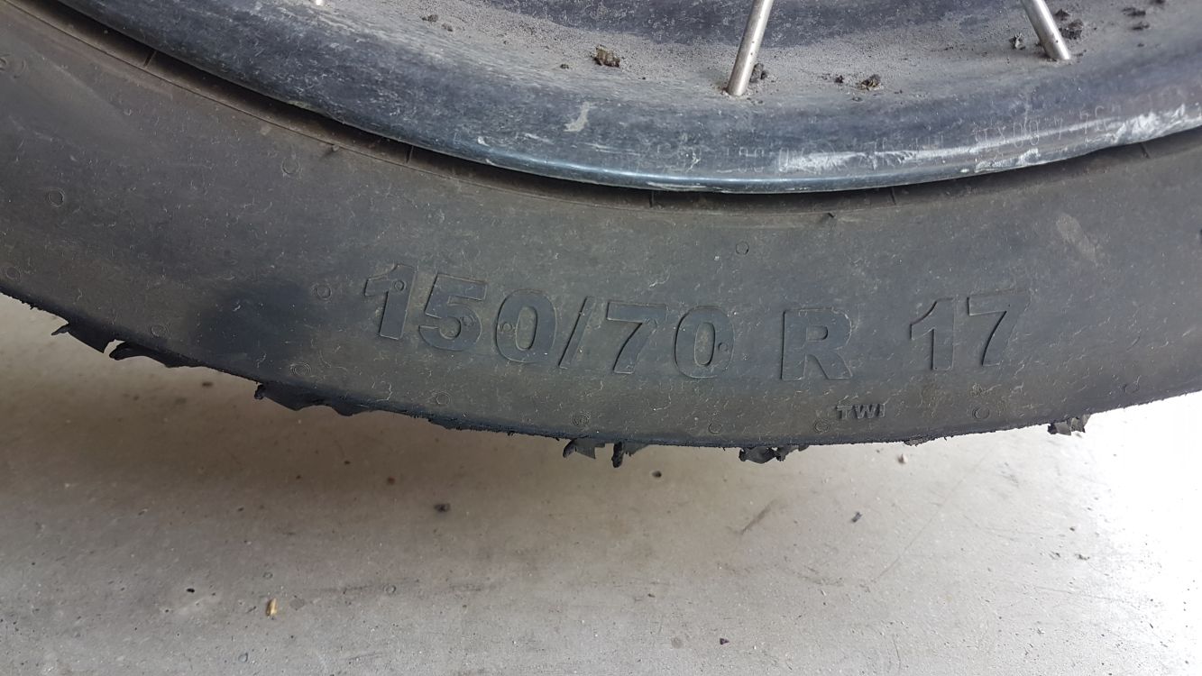

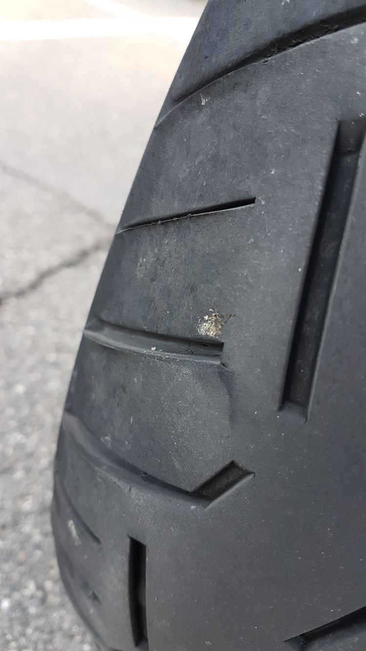

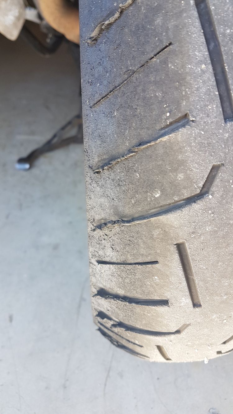

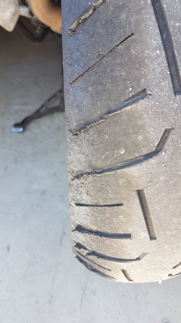

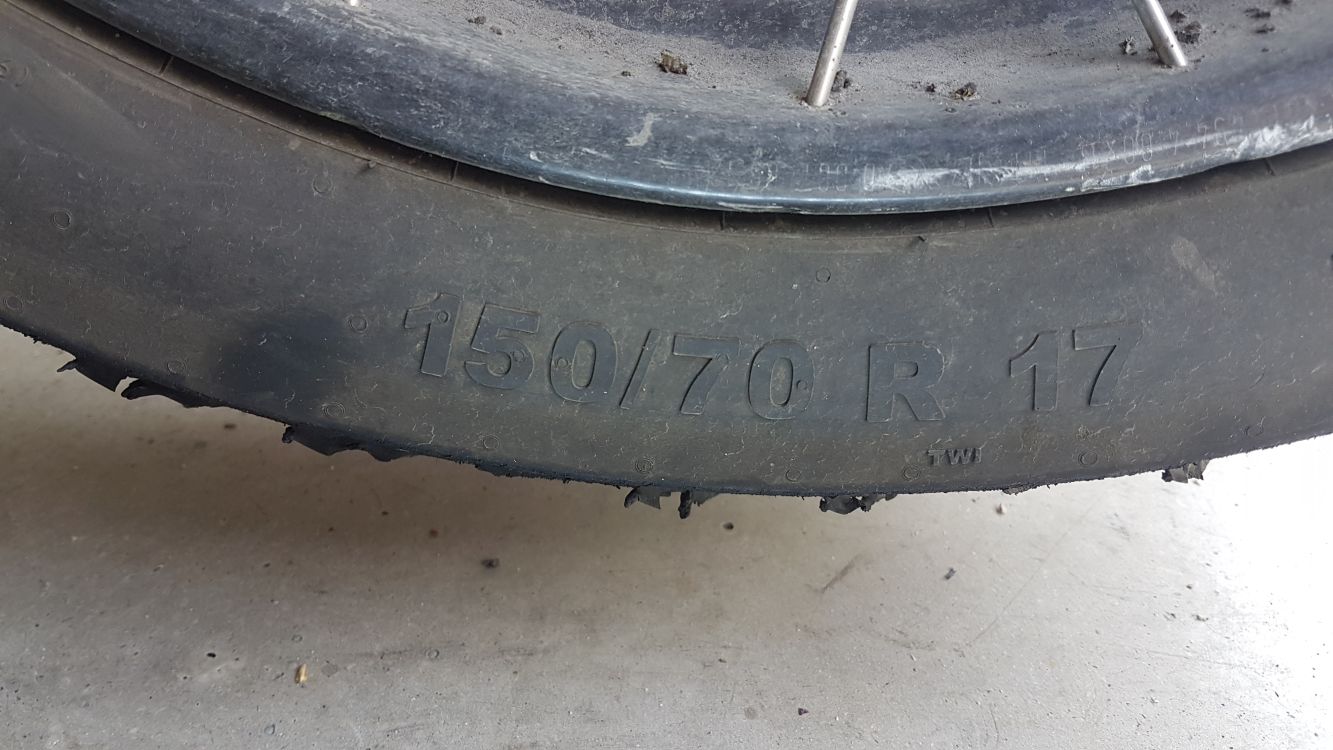

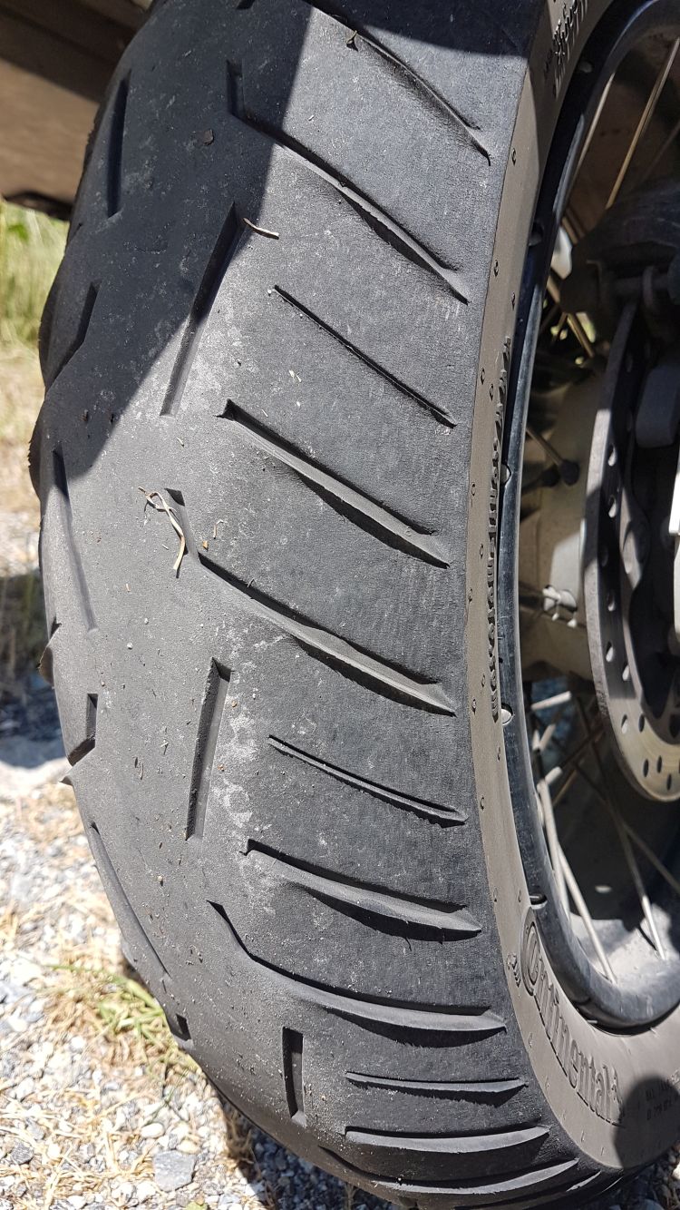

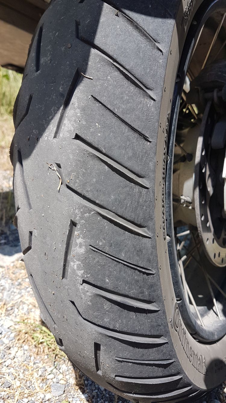

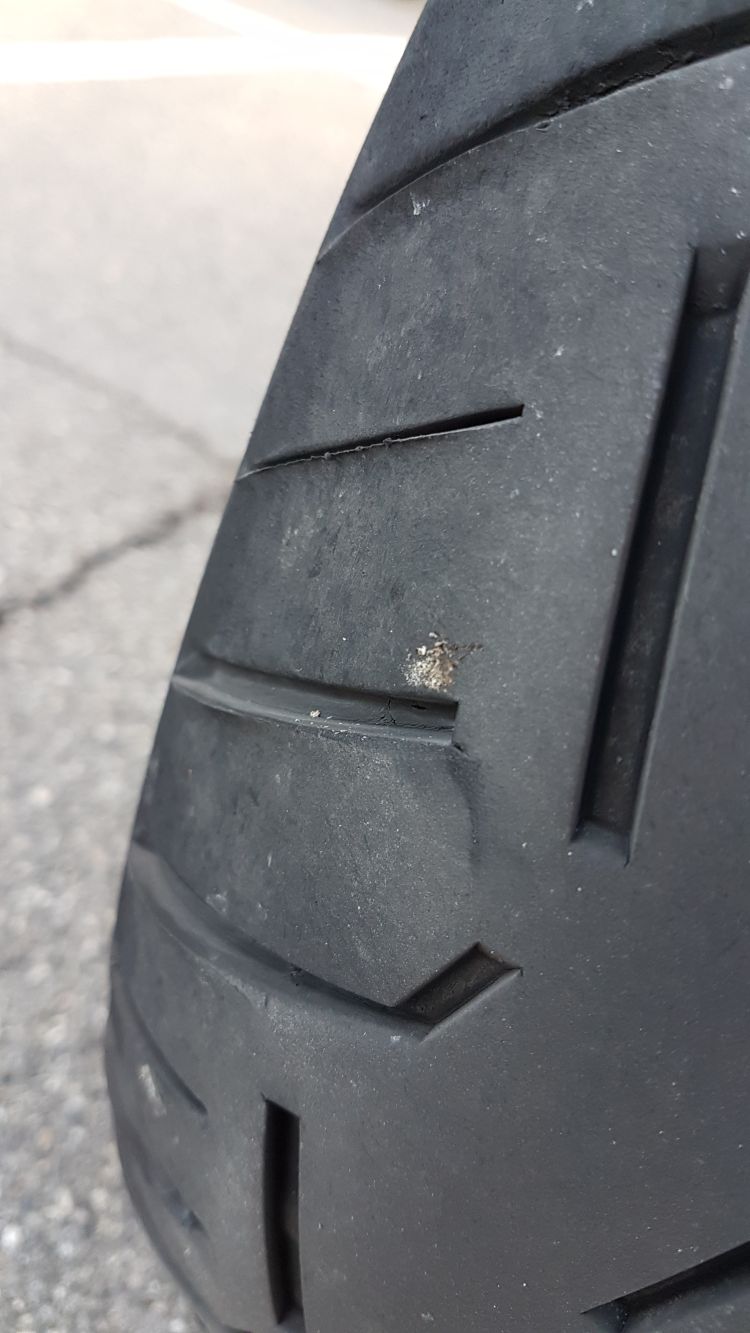

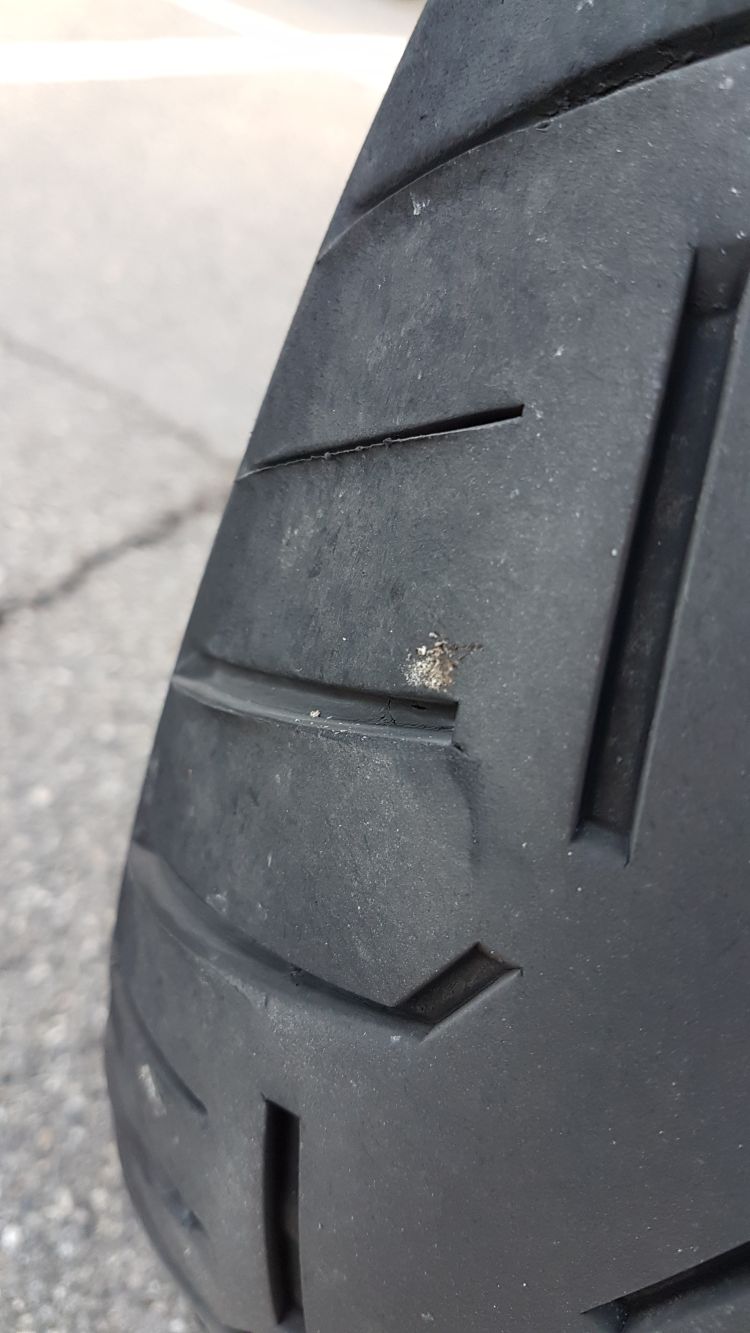

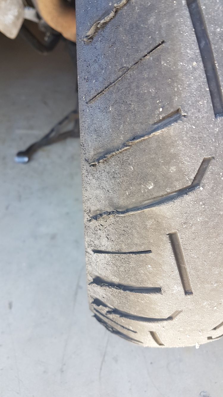

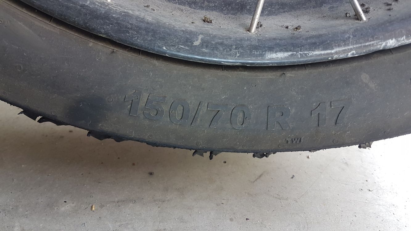

Hallo Zusammen,
habe ähnliche Erfahrung wie Drugi gemacht und bin ähnliche Straßen gefahren ,keine Autobahn, Ardesch, Cevennen, Vercore, Grand Tour de Alpes, Provence 14 Tage im Juni (25-35 Grad warm) 4.700 km. Vorderreifen noch Top, Hinterreifen fertig.
Sehr starke Lippenbildung ab ca. 2800 km, extrem nach 4.000 km, nach 4.700 km hängen die Fetzen weg. Haftung immer bestens.
Motorrad R1200GSA BJ.2012, mit zwei Personen und Gepäck. Ab 3.500 km abkippen bemerkt. In der Mitte Restprofil von 3,5 mm, am den Flanken so gut wie nix mehr._4000_km_2.jpg_2860_km_02.jpg_Kennzeichnung (4).jpg_4678_km_4.jpgGruß Walter

hallo
Bin jetzt nicht so der Fachmann
aber kann es sein das das alles mit der Fahrwerkseinstellung zu tun hat ???????

Das ist ja schon sehr krass, besonders die Auswaschungen an den breiteren Profilrillen. Welchen Luftdruck hast du denn drauf gehabt?

Hallo Martin,
2,5 / 2,9 bar , Fahrmodi max. Beladung (zwei Helme) zwischen Normal und Sport 80 % Sport
Gruß Walter

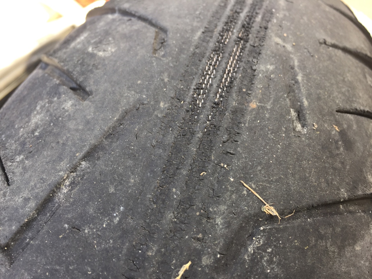

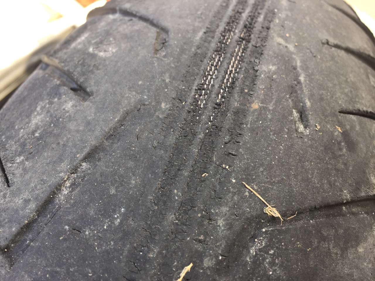

Ich habe heute meinen Hinterreifen runter geschmissen. War so allmählich Zeit:
Die Sägezahnbildung ist deutlich, hat sich aber nicht wirklich spürbar ausgewirkt. Erst auf den letzten paar Hundert Kilometern wurde es deutlich schlechter. So ohne Gummi ist halt nicht sicher.
KM-Stand: 8.734 Km (mehr als gedacht jedenfalls) 50% Alpen/Cevennen/Pyrenäen/Eifel 50% Weg zur Arbeit
Restprofil in der Mitte -öhm- 0, an den Flanken unter 1 mm (die Sägezähne im Bild täuschen etwas).
Wenn ich den Reifen ausschließlich im Urlaub in den Alpen gefahren hätte, wäre bei geschätzten 4.500 das legale Limit erreicht gewesen.
Fazit: Den habe ich direkt noch mal gekauft. Der Vorderreifen hat noch einige Tausend Km vor sich.

Irgendwie sehen diese Reifenbilder des CRA 3 hier wenig vetrauenserweckend - gruselig aus. Hatte eigentlich diesen jetzt für den Wechsel, bisher MPR 4, auf meiner LC K50 auserkoren, bin mir aber nun unsicher, ob das wirklich der richtige Reifen für mich ist oder ob die von Conti noch im Beta-Test-Modus mit uns sind.
Mich stören schon diese "Auslappungen" des Profils am MPR 4 (vorn nach 8 tkm und hinten nach 5 tkm) total, aber das, was ich hier beim CRA 3 zu sehen bekomme, topt das bei weitem.
Gast-22104
Na ja, der Reifen ist ist ja auch recht weit runter gefahren :o
Negative Auswirkungen der Sägezähne hatte ich keine.
Vom Haftungsvermögen, der Stabilität und der Zielgenauigkeit bin ich jedenfalls begeistert.
