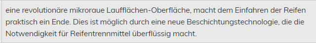

Das wĂŒrde ich so nicht unterschreiben.
Der Monteur vom ReifenhÀndler hat mich wie immer informiert, auch bei den CRA 4, Vorsicht walten zu lassen.
Einige Fahrer hatten wohl schon auf den ersten Metern auch an das Werbeversprechen geglaubt.
Die Einfahrzeit ist sicherlich kĂŒrzer, aber einmal li/re, reicht bestimmt nicht.
Gast 11390
Auf Nachfrage sagte er, dass es nicht an irgendwelchen Trennmitteln lÀge sondern irgendwas, das aus dem Reifeninnern rausdiffundiert :schulterzucken:
Also das ein Reifen eine gewisse AufwĂ€rmzeit (und den korrekten Druck) braucht um auch 100% zu funktionieren sollte eigentlich jedem klar sein, bei kĂŒhleren Temperaturen und sehr gemĂŒtlicher Fahrweise braucht es entsprechend lĂ€nger, wie die AufwĂ€rmphase dann letztendlich von statten geht handhabt halt jeder anders. Ich mache da zb. keinen großen Wirbel drum, gebe auf einer geraden Strecke ein paar Mal ordentlich Gas und Bremse den Hobel auch einige Male stark ab, die ersten drei Kehren etwas vorsichtiger und gut ist.
NatĂŒrlich gibt es Reifen die einige Kilometer brauchen bis sie perfekt funktionieren. FĂŒr mich ist aber gerade der Conti ein Kandidat der wie von „sk1“ geschrieben es zulĂ€sst schon nach zwei Kehren durchladen zu können.
Das ein ReifenhĂ€ndler die ersten 50-100km zur vorsichtigen Fahrweise aufruft ist auch klar, wer sich bei neu montierten Reifen nicht wohl fĂŒhlt oder das Kopfkino zu sehr eine Rolle spielt sollte es halt langsam angehen lassen und die obigen Kilometer auch fahren.:zwinkern:

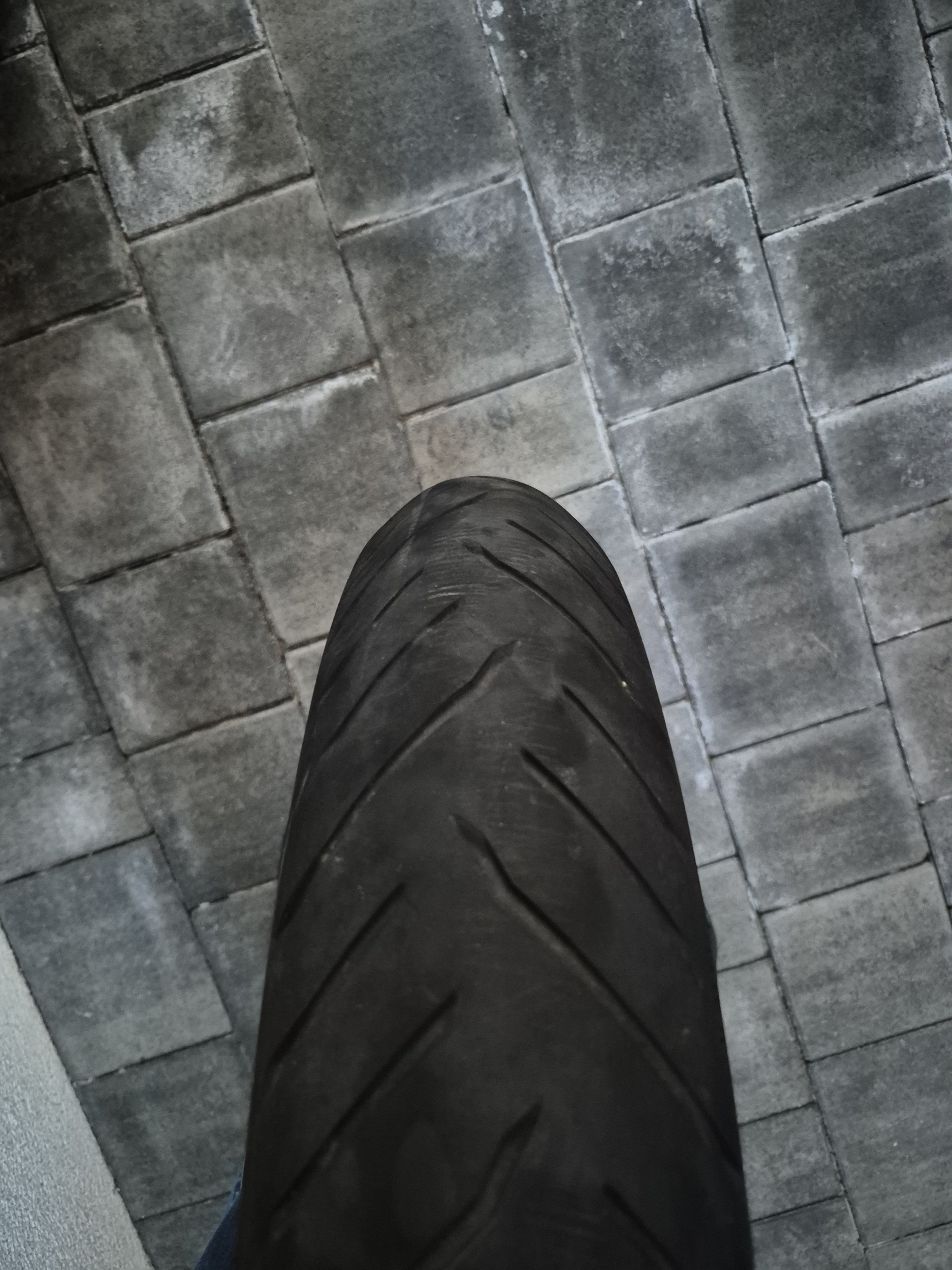

Heute nach genau 6000 km die RA4 aus der 1300er ausgebaut.
Fertig war eigentlich der Vordere auf den Flanken. Ca. 1,5 mm. In der Mitte noch 2,5 mm.
Hatte ich noch bei keinem RA4. Ist bereits der 6te. Sowohl auf der Multi als auch auf der GS vorher gefahren.
Normal stirbt vorher der Hintere.
Hinten ĂŒber die gesamte LaufflĂ€che ca. 2,5 bis 3 mm.
Haben die was geÀndert?

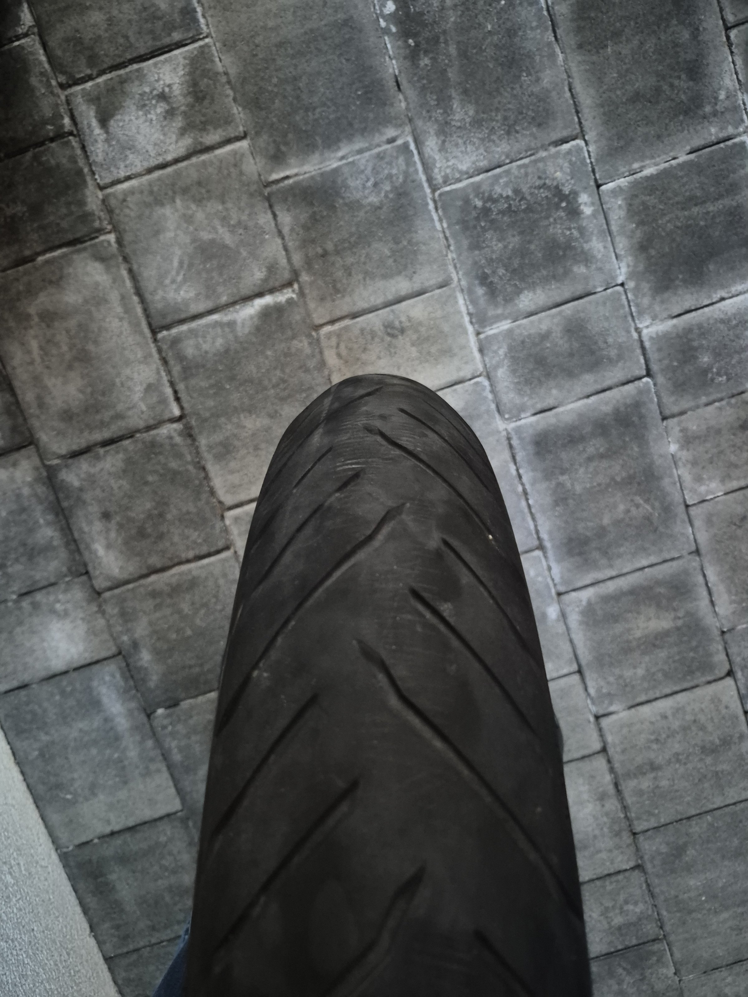

egal ich denke damit kann man hoch zufrieden sein. Zumal wenn der Hintere auch 6000 hÀlt.

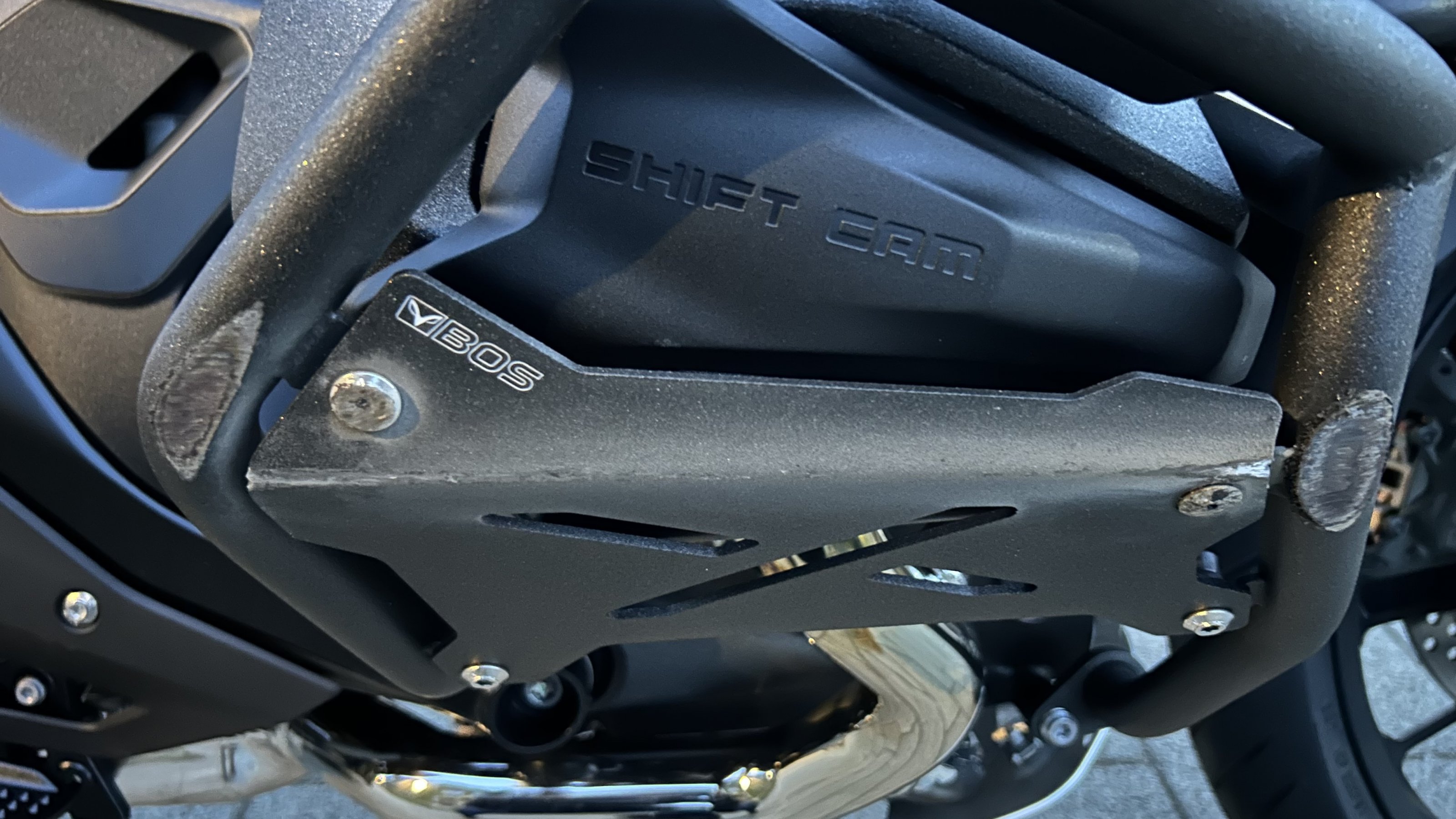

Hinten weg. Am Ausgang von nem relativ grossen und viel befahrenen Kreisverkehr. Mit Ablegen, schÀtze so mit 40-50. Mit dem Meister der den aufgezogen hat, hab ich spÀter nochmal zufÀllig telefoniert und ihm das gebeichtet. Der meinte nur: you have been warned.
Den Kreisverkehr ist nach meiner EinschĂ€tzung nicht schuld. Habs Moped relativ zĂŒgig von links nach rechts umgelegt und gleichzeitig was am Hahn gezogen.
Das geht mittlerweile völlig unspektakulĂ€r, aber da war der Reifen grade mal ein paar gemĂŒtliche Kurven und ca 10km alt.

Es gibt ReifenhĂ€ndler (ich mache das auch so) die eine Maschine zum Einwalken haben. Darin werden neu montierte Reifen „durchgeknetet“ und damit richtig auf Temperatur gebracht. Der Vorteil darin besteht, daß sich vor der ersten Fahrt die Karkasse stabilisiert, der Reifen gleichmĂ€ĂŸig ins Felgenbett gedrĂŒckt wird und das Gummi „nachvulkanisiert“, darin die noch glatte OberflĂ€che des neuen Reifens microrauh wird, was eine direkte Verzahnung des LaufflĂ€chengummis (Traktion) mit der Straße von Anfang an ermöglicht und der Reifen seine endgĂŒltige GefĂŒgestruktur erhĂ€lt. In diesen Maschinen werden zudem die Seitenkanten des Reifens mit einem speziellem Rauhkörper bearbeitet. Das hat den Vorteil, die Reifen haben von Anfang an, selbst auf der letzen Rille, Grip!
Und ja, hat man das nicht zur VerfĂŒgung oder montiert selber, fĂ€hrt man neu montierte Reifen vorsichtig etwas ĂŒber ein paar km an, damit dort Temperatur hinein kommt, aber keine 100 -200 km.
Einfach gesagt bedeutet das einfahren des Reifens, daß man ihn einmal richtig auf Temperatur bringt und danach abkĂŒhlen lĂ€ĂŸt. Die Karkasse wird dabei automatisch gewalkt und die glatte OberflĂ€che angerauht.
Die Gummimischung des Reifens wird durch dieses erstmalige ErwĂ€rmen (und die folgende AbkĂŒhlung) beim Walken in Ihrer Struktur verĂ€ndert. ("beschleunigt" sagen die Gummichemiker) Erst nach der erstmaligen ErwĂ€rmung erhĂ€lt das Gummi seine endgĂŒltige GefĂŒgestruktur.
