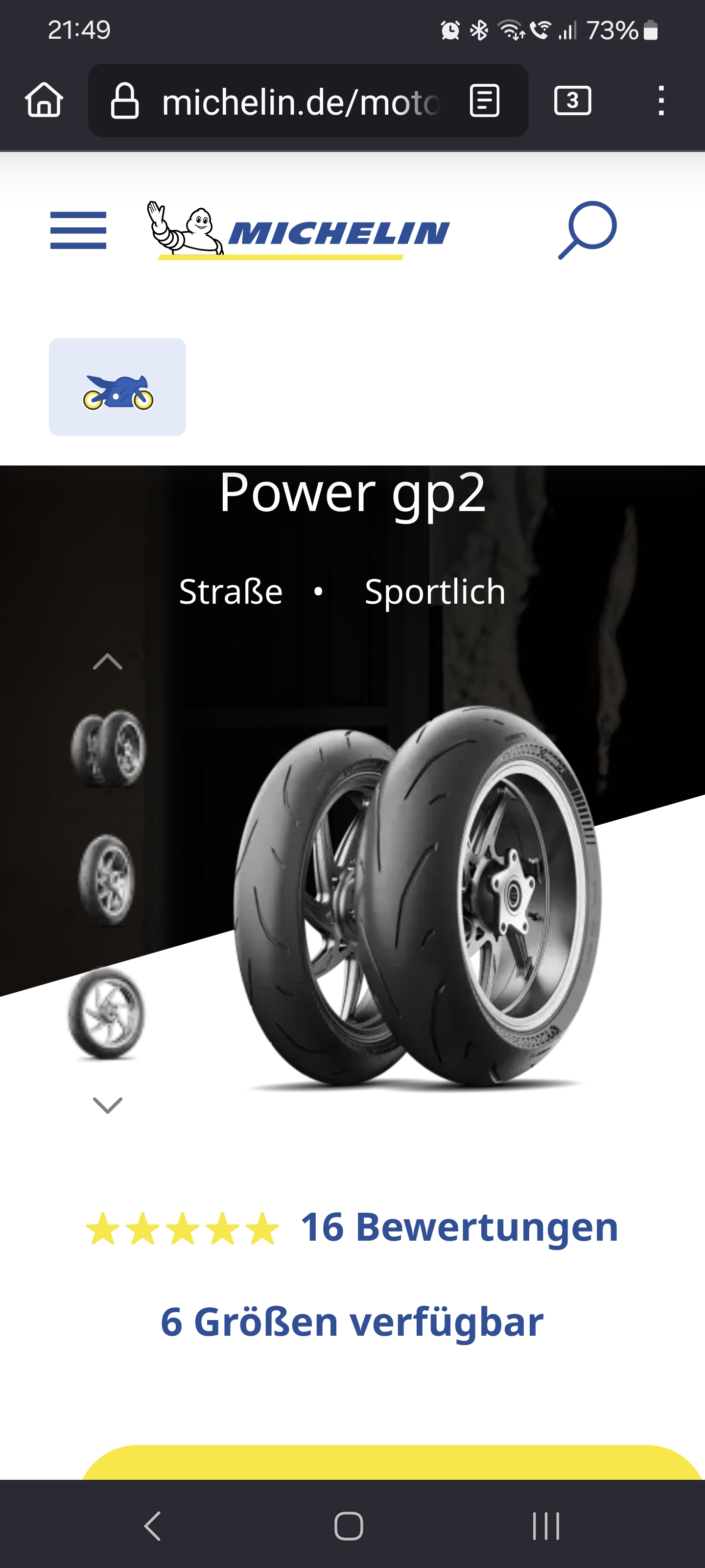

Ausserdem hätten dann Reifen wie Roadtec1SE die im Grunde einen ca. 3 cm Slickberreich am Hr hat gar keine Zulassung bekommen.
Das ist zb ein michelin.

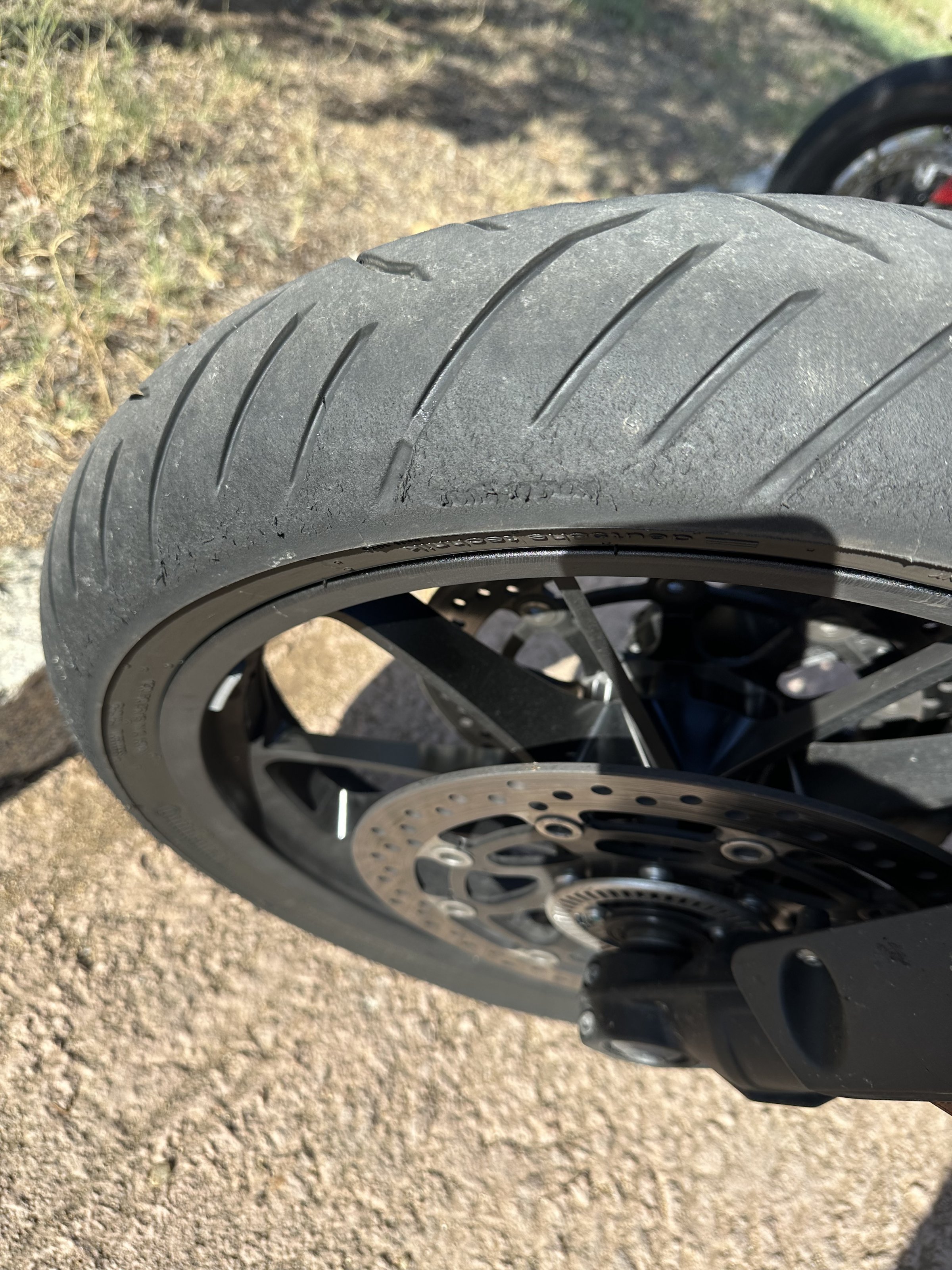

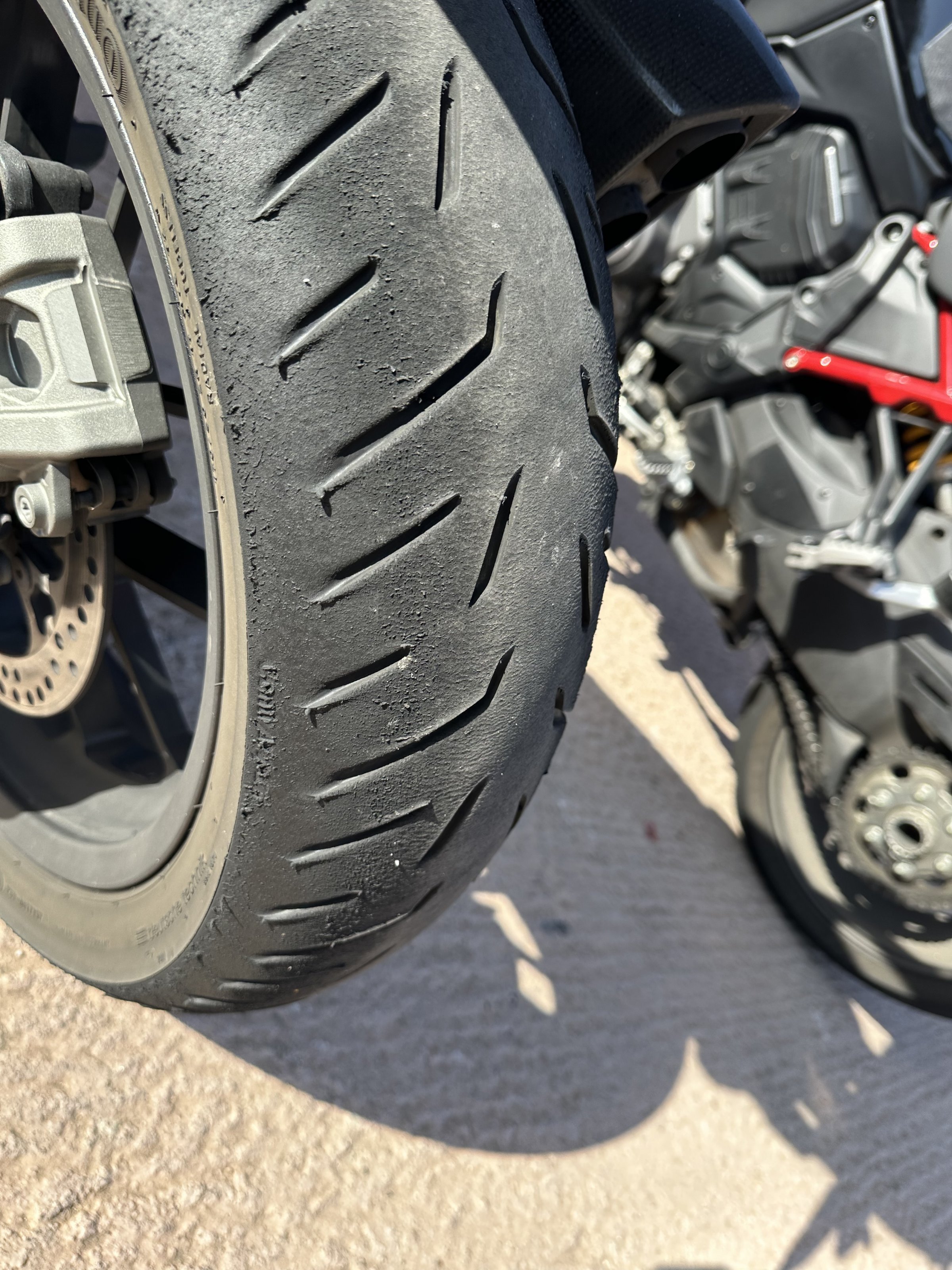

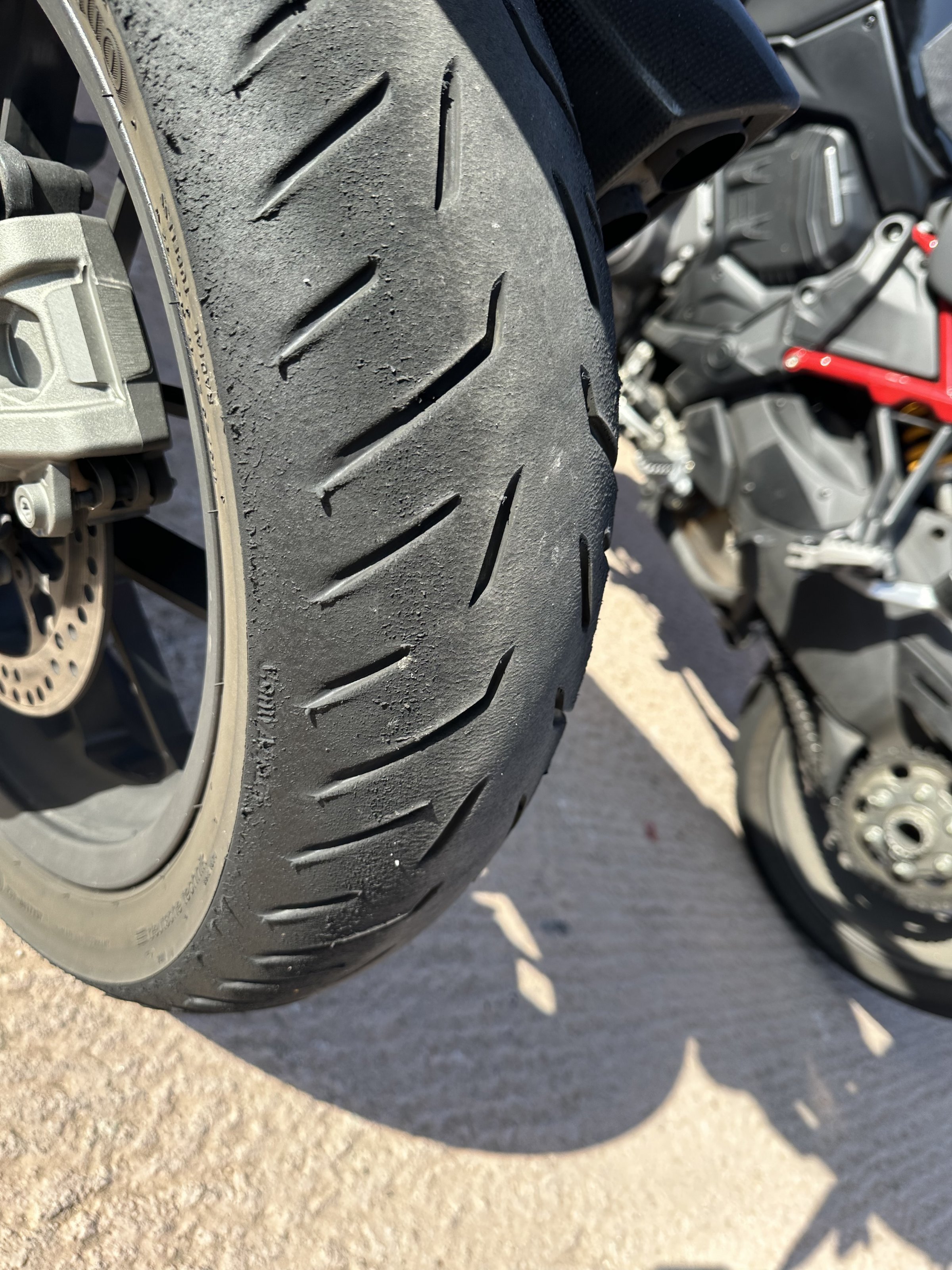

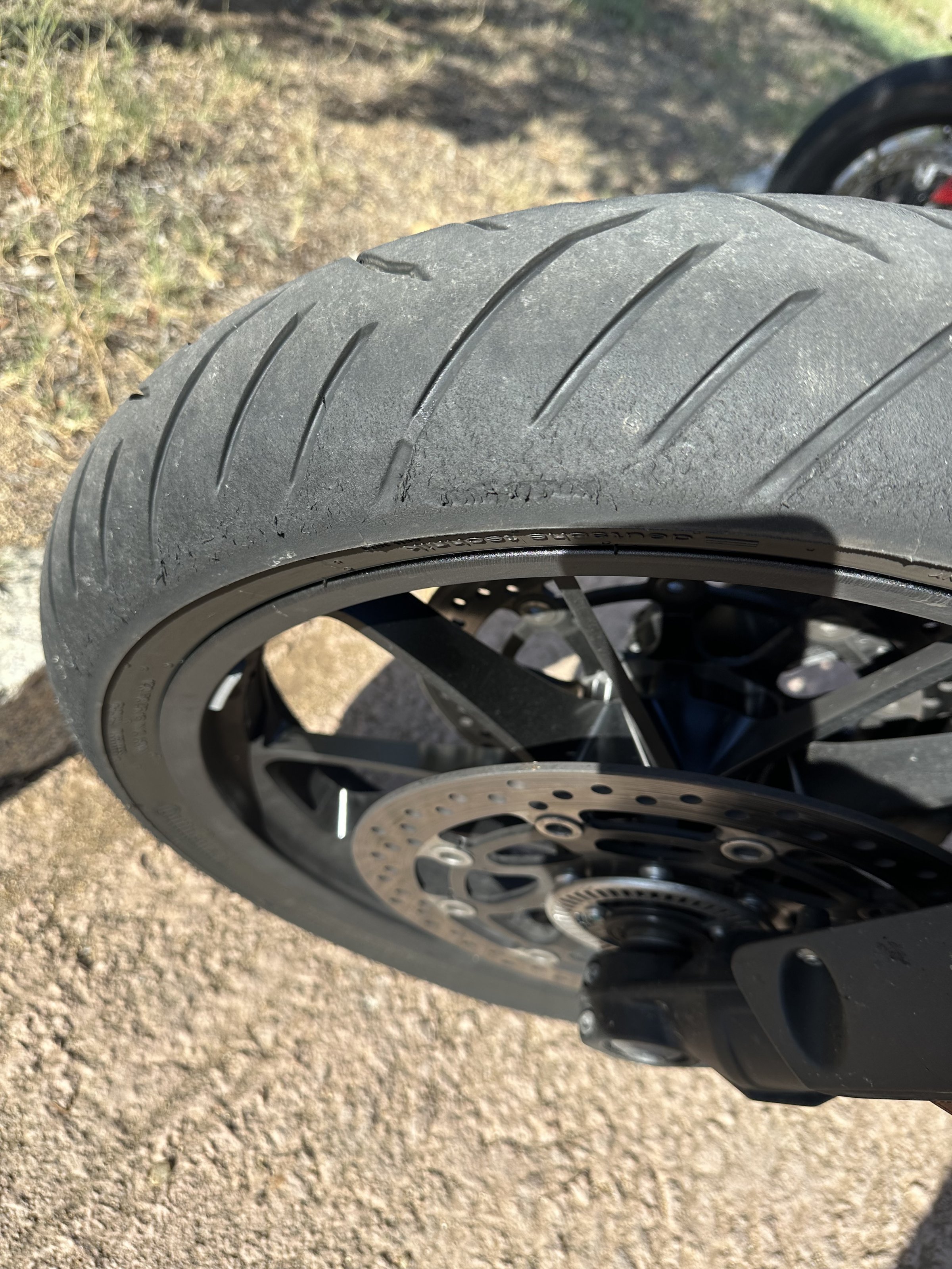

Das ist nach 2600km
nach zwei Tagen länger auf Sardinien war der Steg nicht mehr da…in der Mitte sah er noch richtig gut aus
möchte aber nicht meckern … Sardinien frisst eben Reifen
hab jetzt einen neuen Satz CRA 4 drauf

Genau da liegt das Problem. Der CRA4 hat Indikatoren in den nach außen auslaufenden Rillen. Und genau dort wird gemessen.
BEi meiner Fahrweise vorne keine 4.000 km leider

Ich weiß nicht, ob man das "auslaufend" nennen sollte. Die laufen ja nicht auf null aus, die Profiltiefe nimmt nach außen hin einfach ein wenig ab. Am Ende kommt dann zwar eine kurze schräge Rampe, welche nach null ausläuft, aber dort wird ja auch nicht gemessen.
Dahinter steckt wohl die Annahme des Herstellers, dass die Reifenschulter weitaus weniger oft benutzt wird als der Reifenzenit, so dass die erhöhte Belastung/der erhöhte Abrieb in Schräglage demgegenüber weniger ins Gewicht fällt.
Bei Fahrern, die ausschließlich in kurvigem Geläuf unterwegs sind (möglicherweise mit Gefälle, wo starkes Bremsen und Beschleunigen in Schräglage noch dazu kommt), trifft diese Voraussetzung allerdings nicht zu und die Reifen sind regelmäßig nach spätestens 2000 km (um eine Zahl zu nennen) am Ende, weil die Indikatoren ganz außen (dort sollten alle Reifen welche haben, nicht nur die Contis) zum Vorschein kommen.
Ist ein unlösbares Dilemma. Es sei denn, der Markt wäre groß genug für Untergattungen in der Reifenfamilie, wie zum Beispiel Sportreifen für den regelmäßigen Gebrauch in den Alpen, Sportreifen für den Einsatz im flachen Land mit/ohne Kurven, Tourenreifen für blabla, Enduroreifen für ... und so weiter ...
