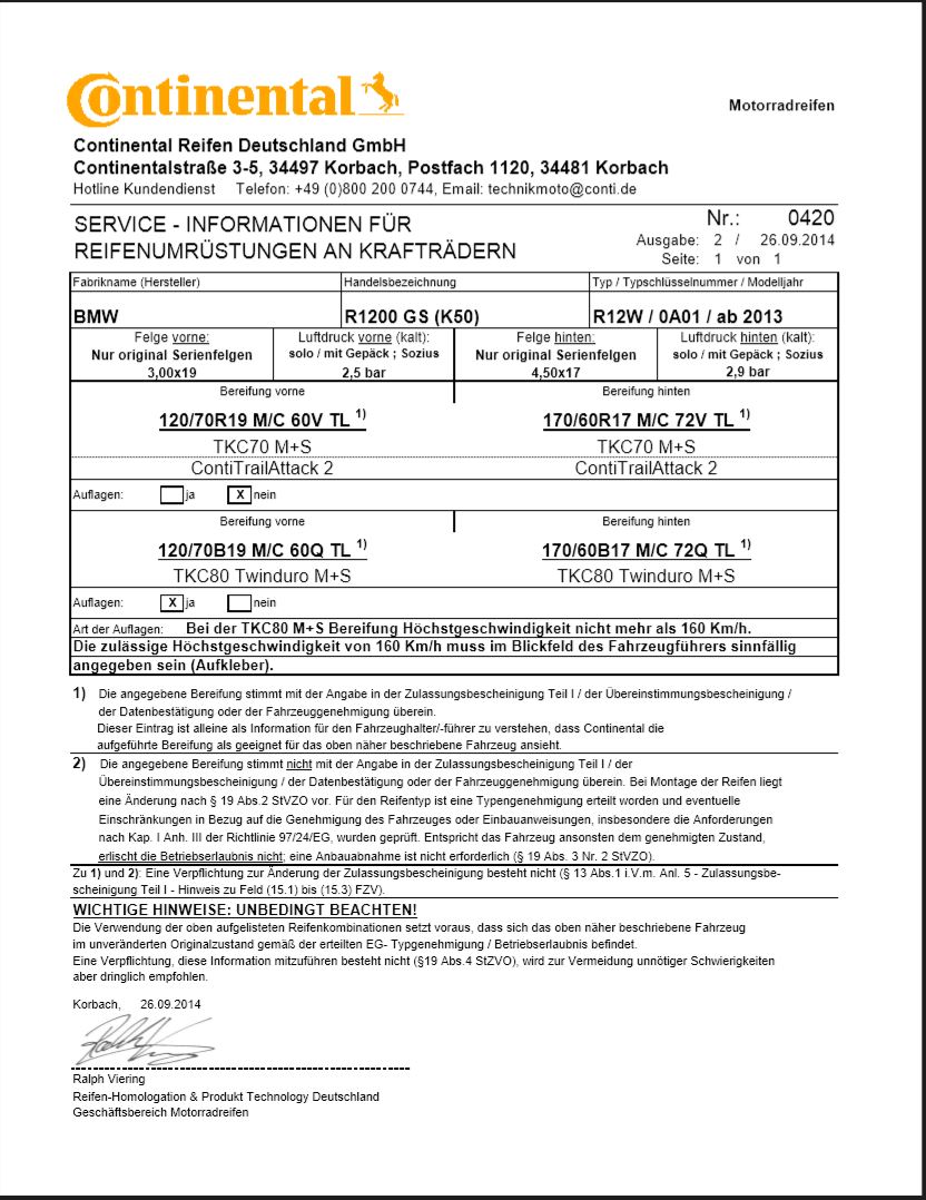

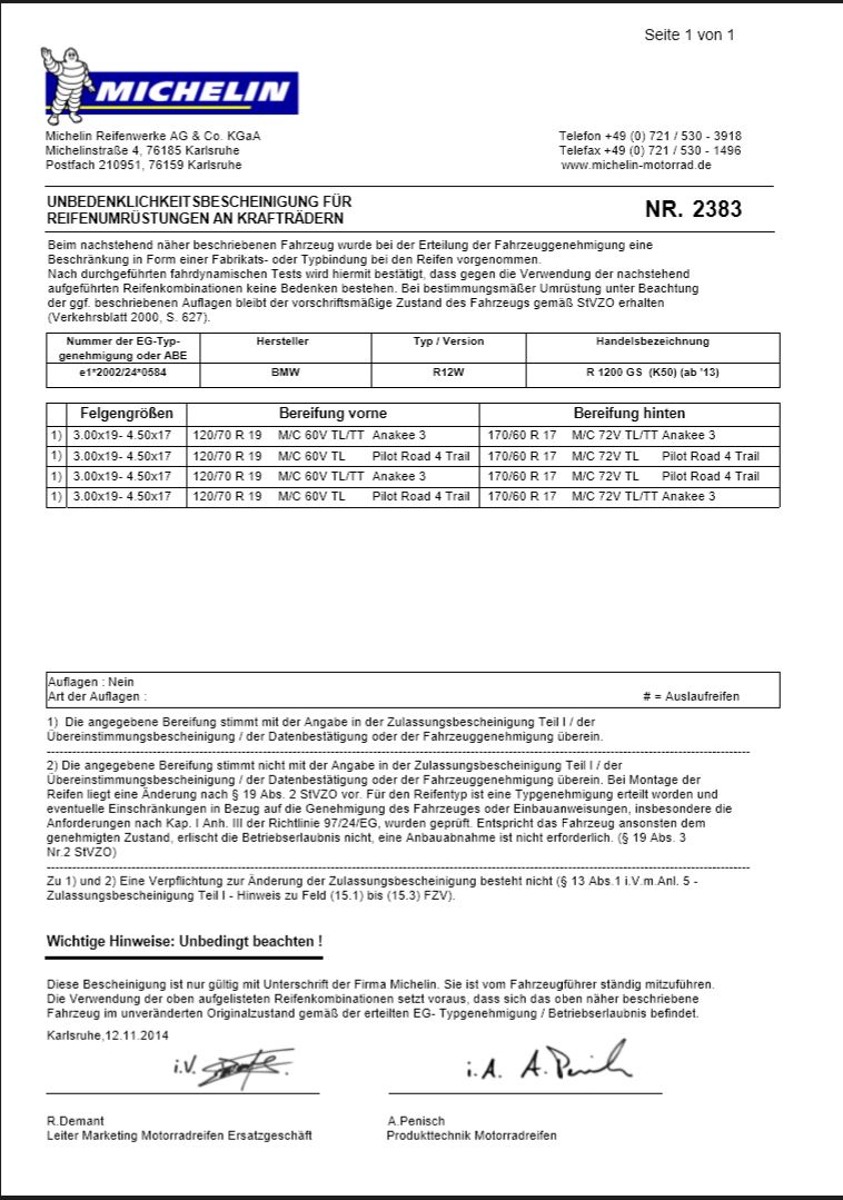

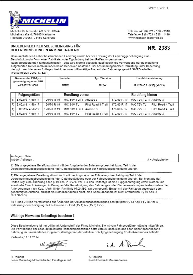

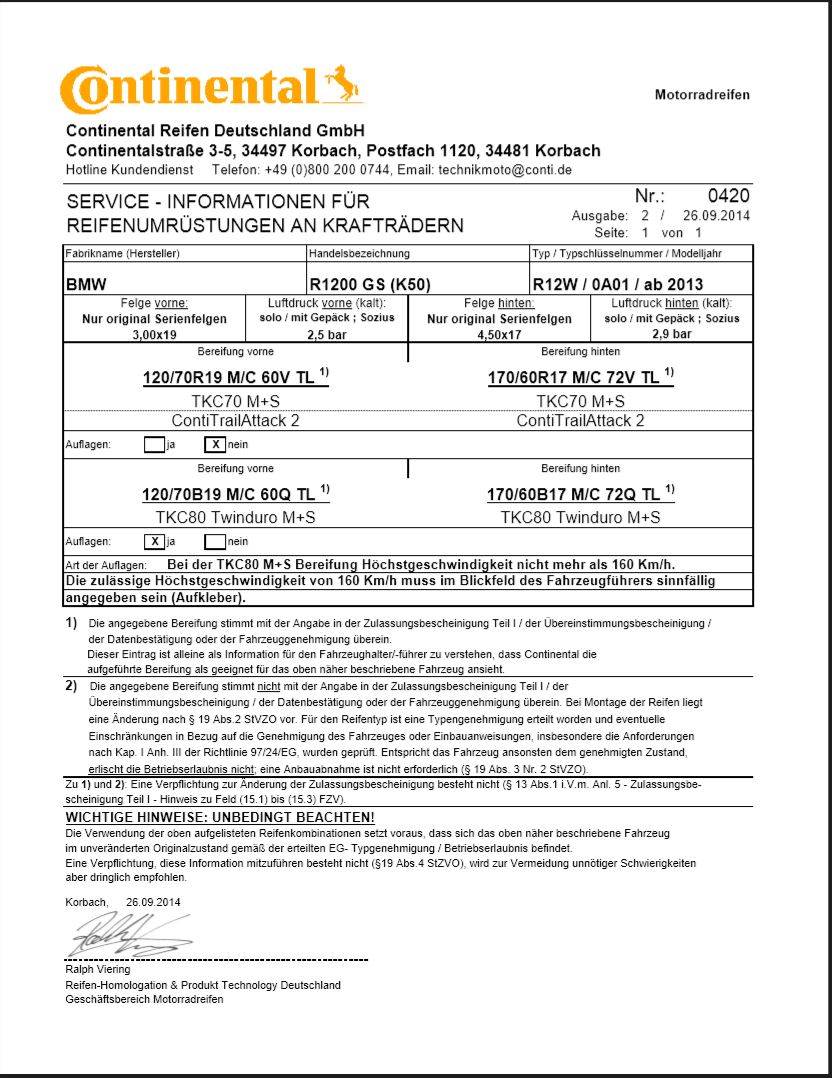

Alle haben Recht :cool:
Anbei die Reifenfreigaben:
TKC70 beschreibt den Reifendruck. Beim A3 ist kein Reifendruck auf der Freigabe, allerdings auf der Internetseite für Solobetrieb korrekt bei 2,2/2,5.
Also btt:
Der TKC70 ist mMn von der Lautstärke wie der A3, ohne, dass ich die beiden Reifen sonst miteinander vergleichen möchte. Und der korrekte Reifendruck beim TKC70 ist laut Hersteller 2,5/2,9.
