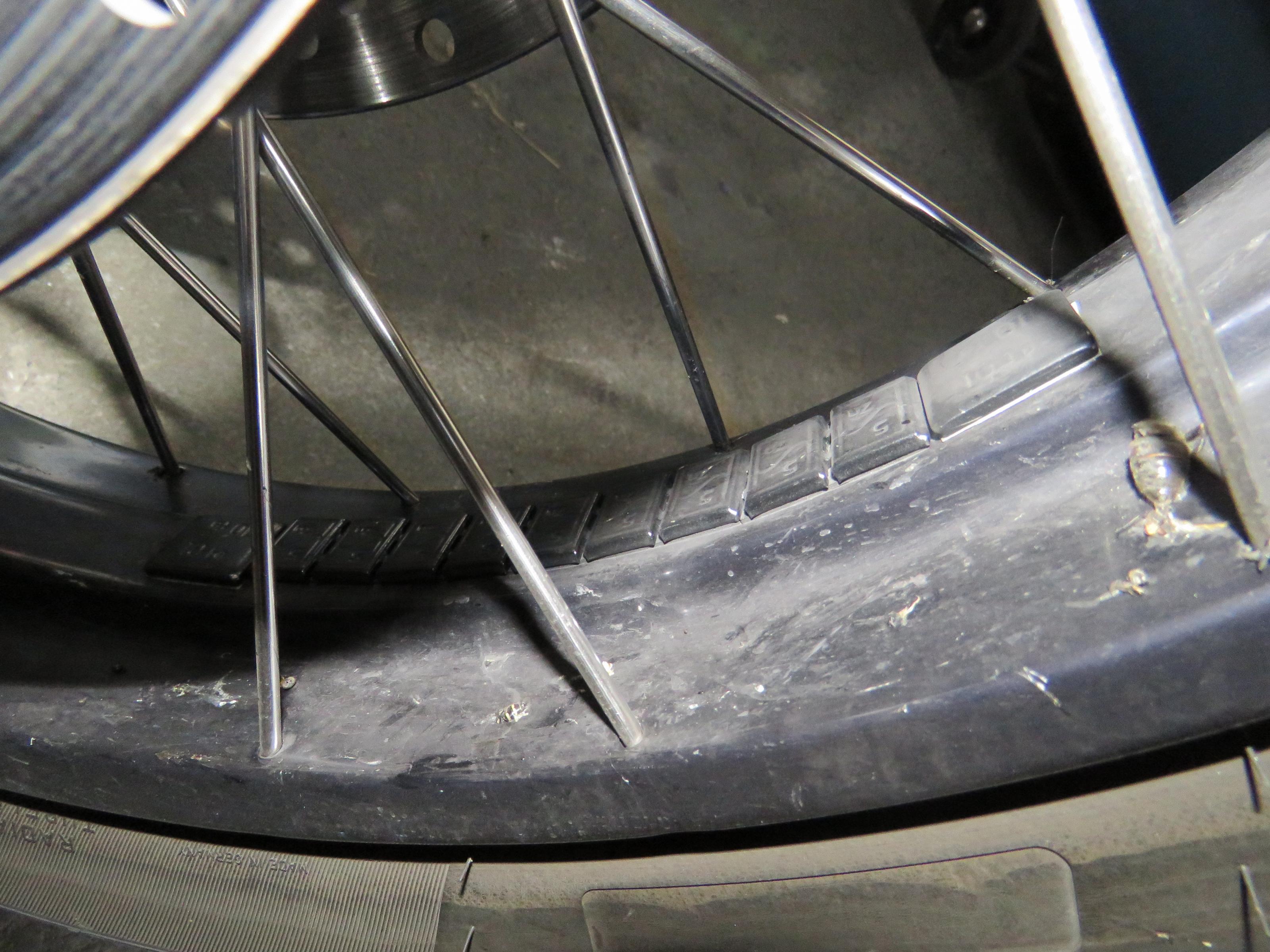

Darfst du mit so viel Blei an den Felgen noch ins Trinkwasserschutzgebiet? ;)

nachgereicht.....
seit dem neu gewuchtet wurde - pendelt nix mehr..... trotz Alukoffer - beladen.. V- max....
so viel hatte ich noch nie drauf....:cool:
und alles nur auf einer Seite kleben??
Schön wenns funktioniert, würde ich aber anders positionieren.

... Du meinst mittig?
auf der anderen Seite kleben nur 10 g....
das war beim ersten aufziehen und wuchten anders....
auf jeden Fall fährt die GSA jetzt stabil - mehr kann ich nicht erwarten und wenn die Laufleistung entsprechen ist, werde ich auch bei dem TKC 70 bleiben

wenn die mittig geklebt sind - entspricht es dann noch dem dynamischen Auswuchten?
werde meinen Reifenschrauber mal fragen - besser schaut`s aus...
Ja frag mal.........
Hab meine Räder immer mit so einem Teil Anhang anzeigen 168202gewuchtet und nie Probleme gehabt.
Hinten braucht es eine Auswuchtmaschine, für die GS Räder, da kannst Dynamisch wuchten.

... und gerade hinten - wurde mir gesagt - spielt es keine grosse Rolle.
Bei BMW habe ich viele Neumaschienen gesehen, die hinten keine Gewichte drauf hatten.
......... wenn man auswuchten will, brauchts eine Wuchtmaschine mit einem Adapter, ich wuchte das BMW Rad hinten nie aus.........
Gast20919
Unwucht ist ähnlich wie Schlagen ,je schneller das Rad dreht umso mehr gehämmer auf Lager und auf das ganze Fahrwerk also ich ,für mich würde behaupten Hinten ist nicht unwichtig .
Ohne Gewichte sind meist Michelinreifen weil sie evtl besser verarbeitet werden ?
Meine Beobachtung über Jahre ..!
