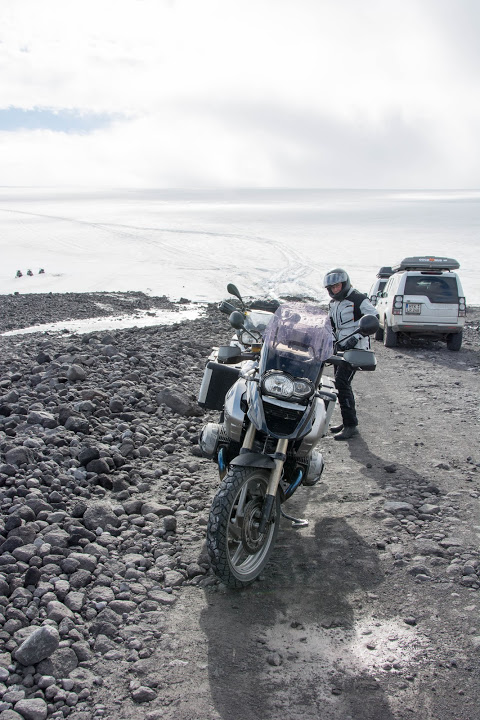

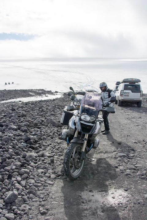

so, jetzt auch mal mein Senf dazu!
Waren im August 1 Woche in Italien unterwegs, 1400km Pässe rauf und runter!
Anreise erfolgte mit PKW, man wird halt älter...
Ich kann nur sagen, der TKC 70 ist meine 1 Wahl und passt sehr gut zu meiner 1100GS!
Er geht bis auf die Kante ohne ein ungutes Gefühl, mit Gepäck oder ohne!
Temperaturen von +5° - + 35° er klebt wie sau! Auch bei Nässe absolut Problemlos!
Wenn ich +180km/h fahren will, tue ich sowieso nicht, dann wechsle ich das Fortbewegungsmittel....
Anbei ein Bild:
