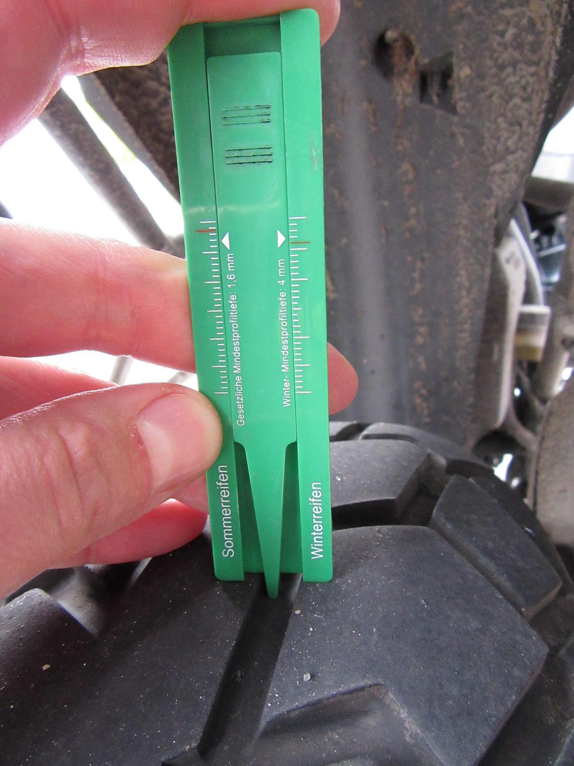

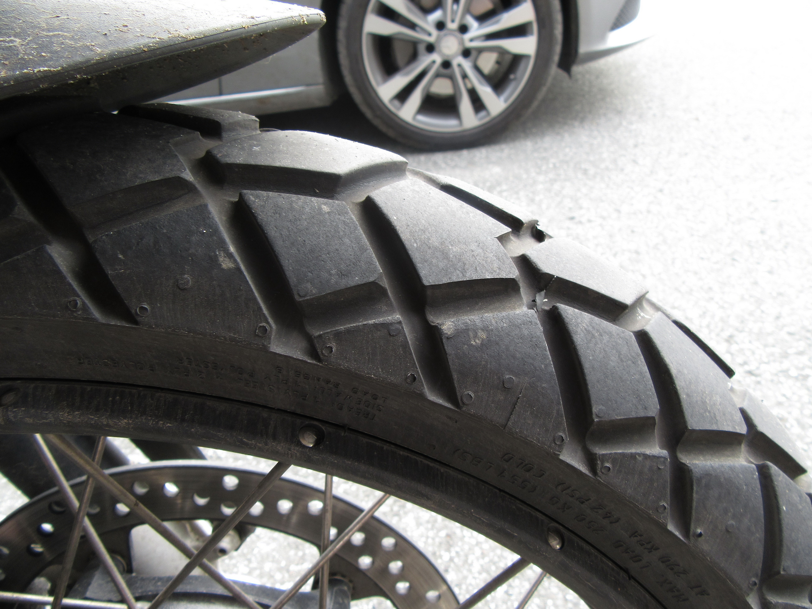

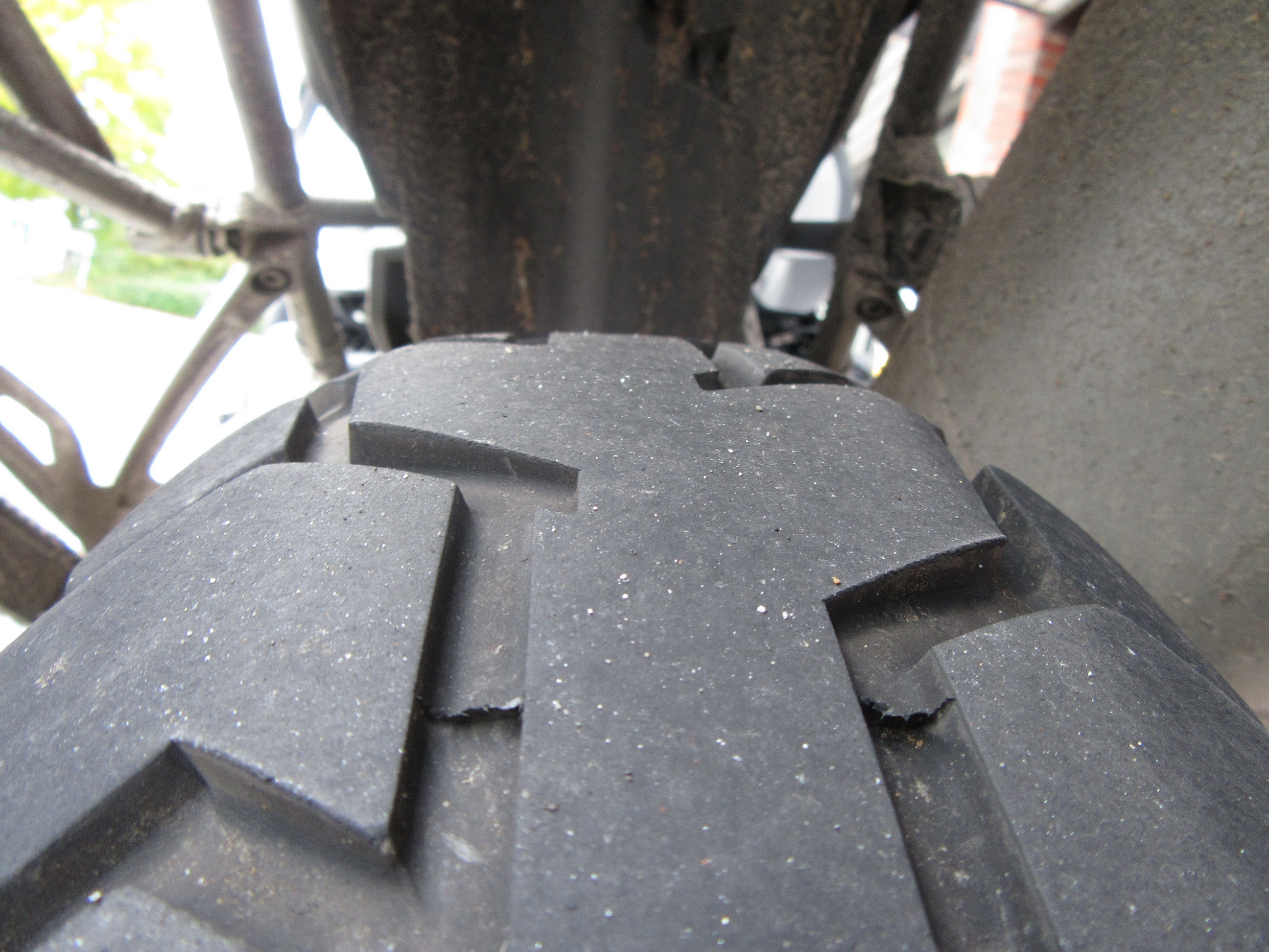

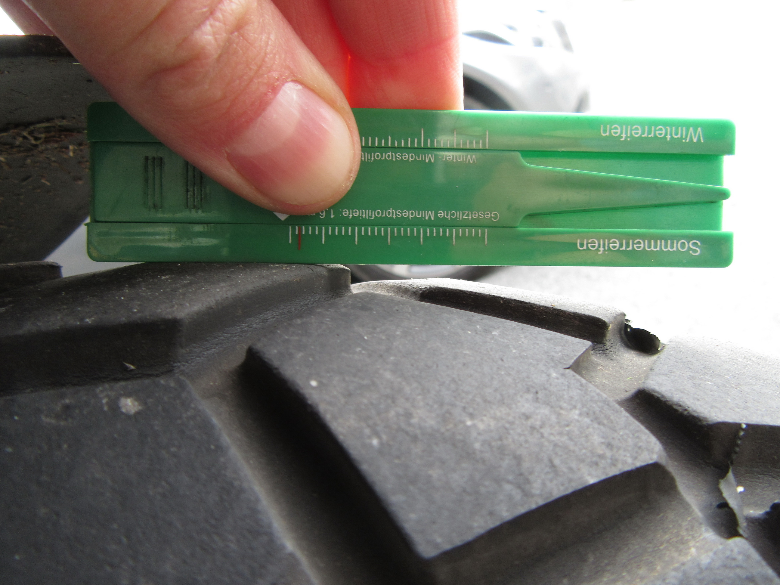

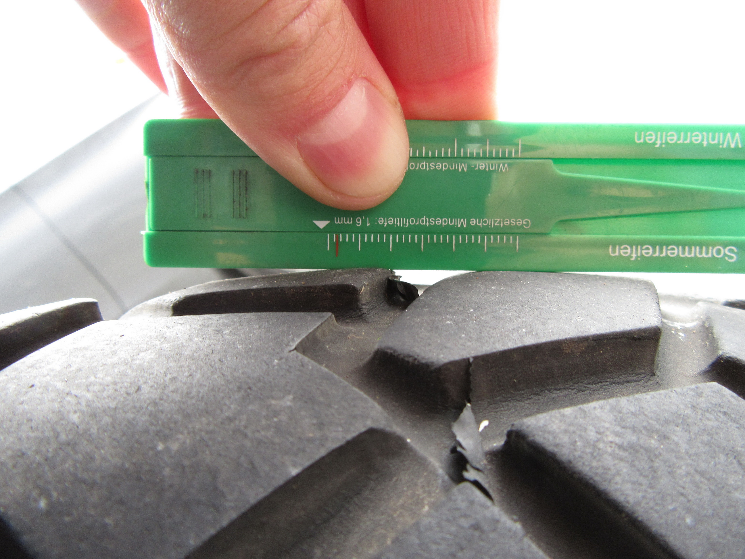

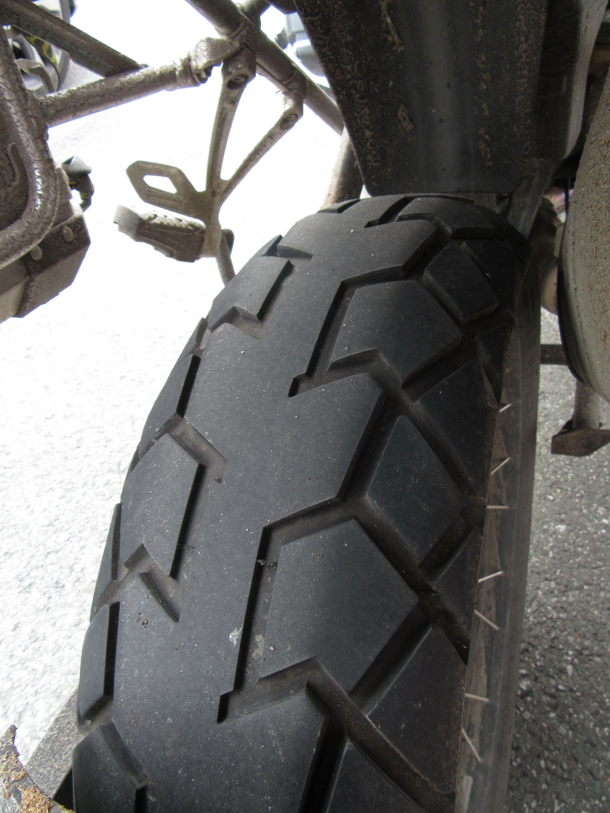

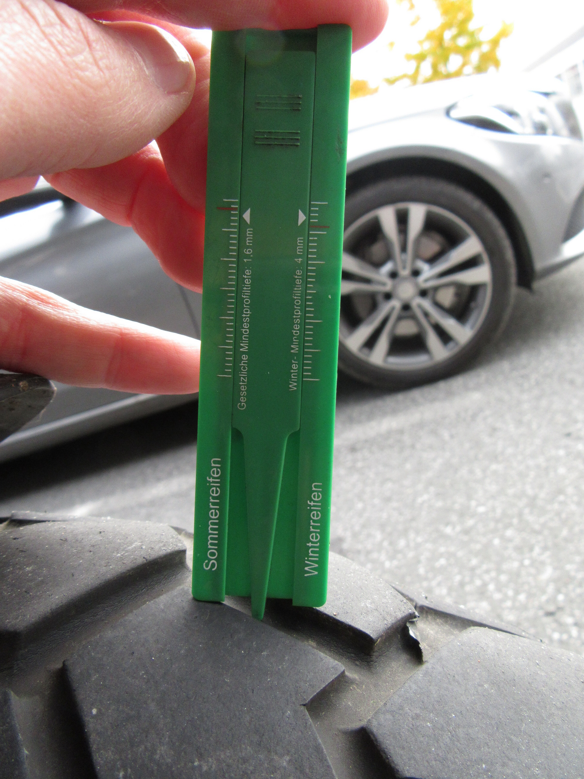

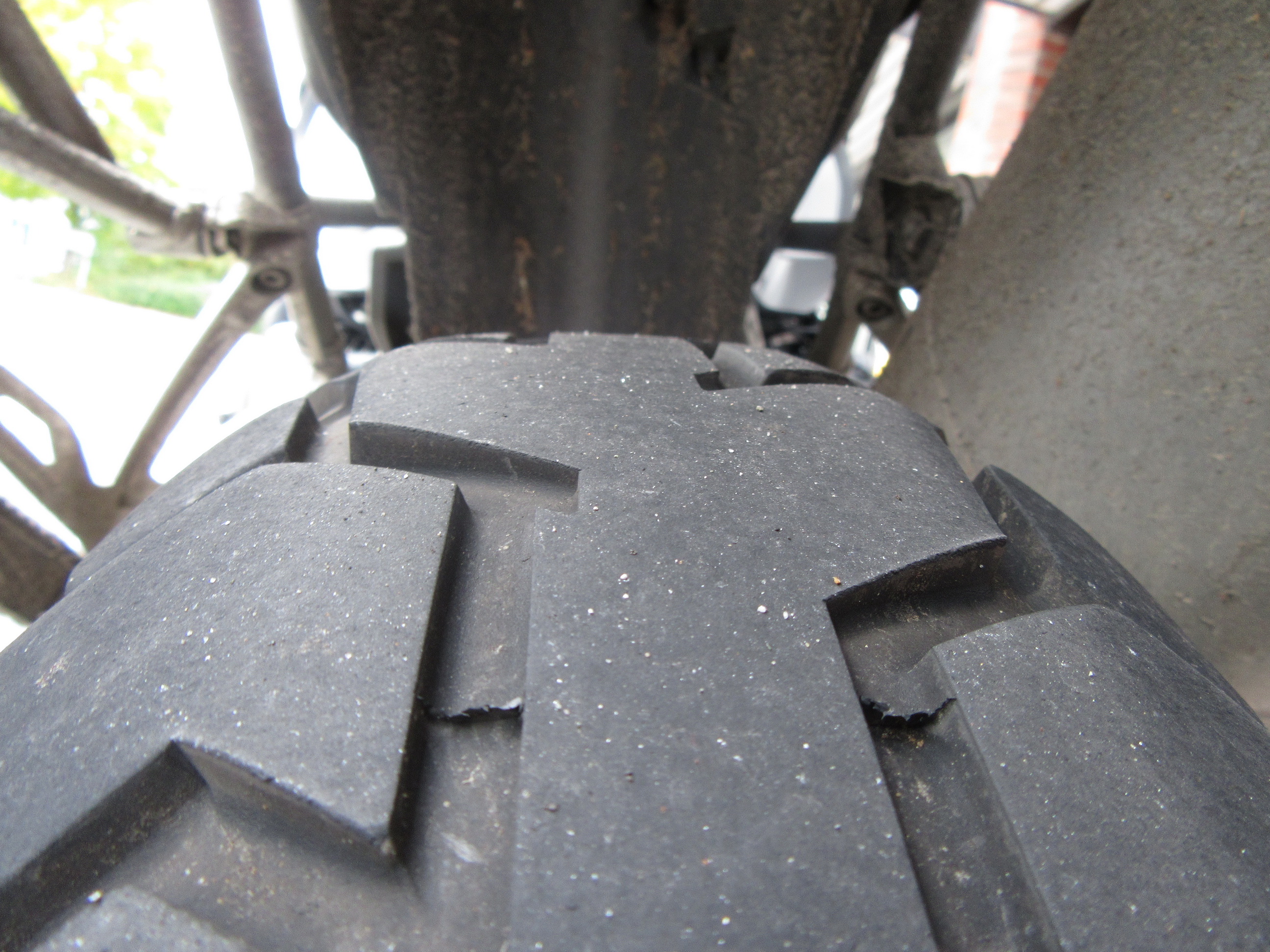

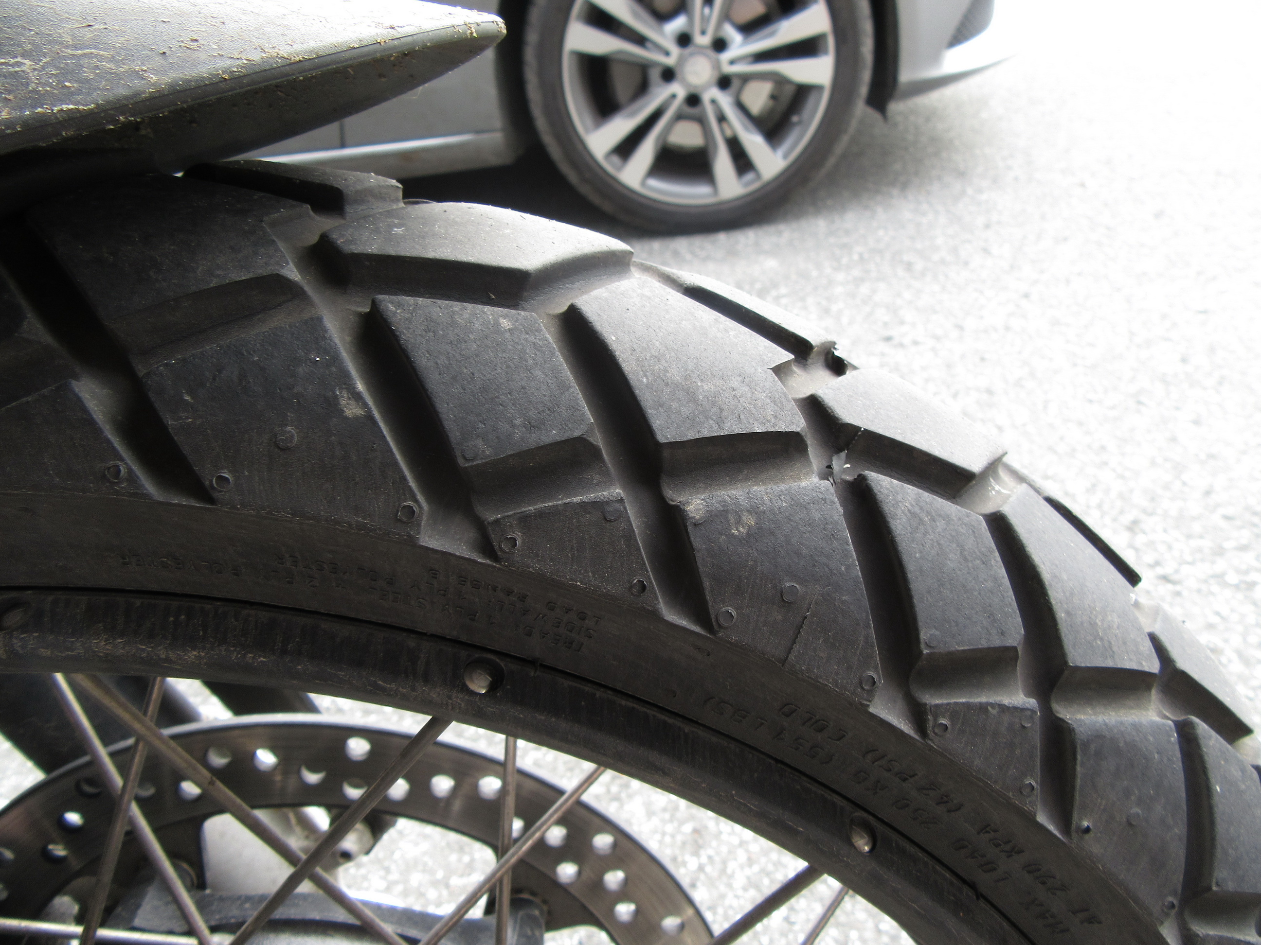

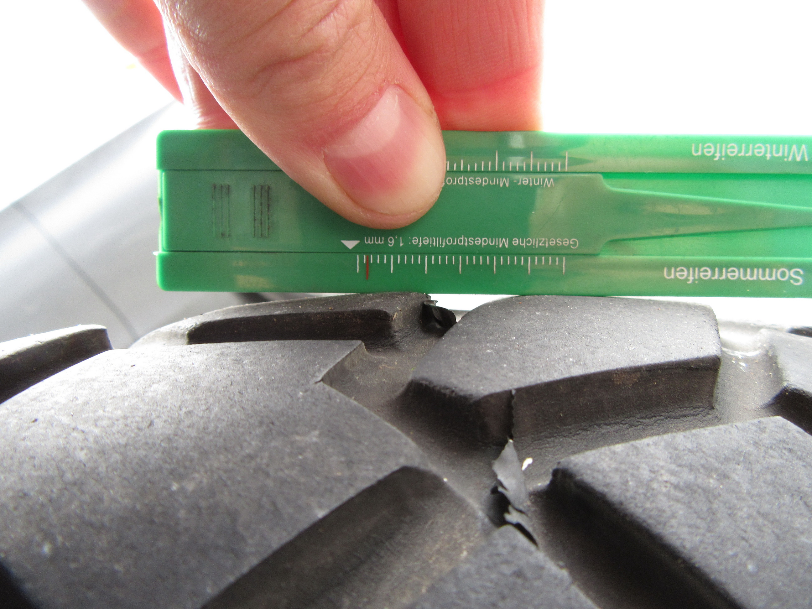

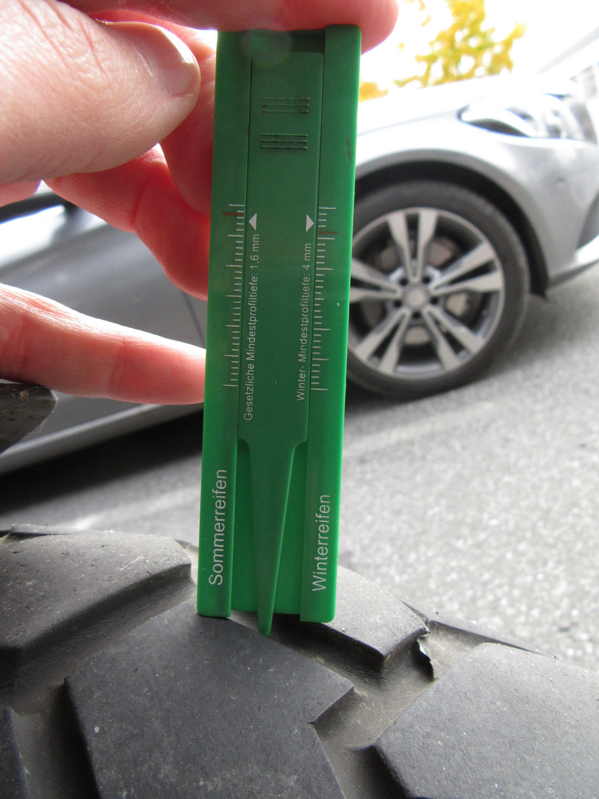

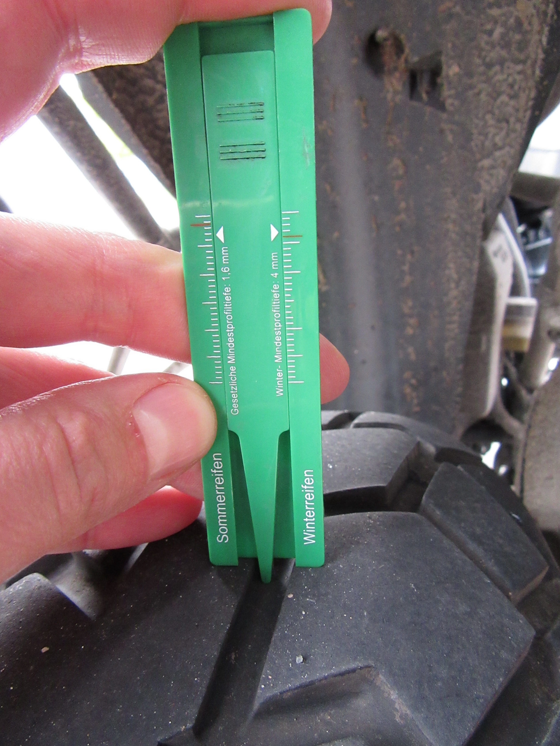

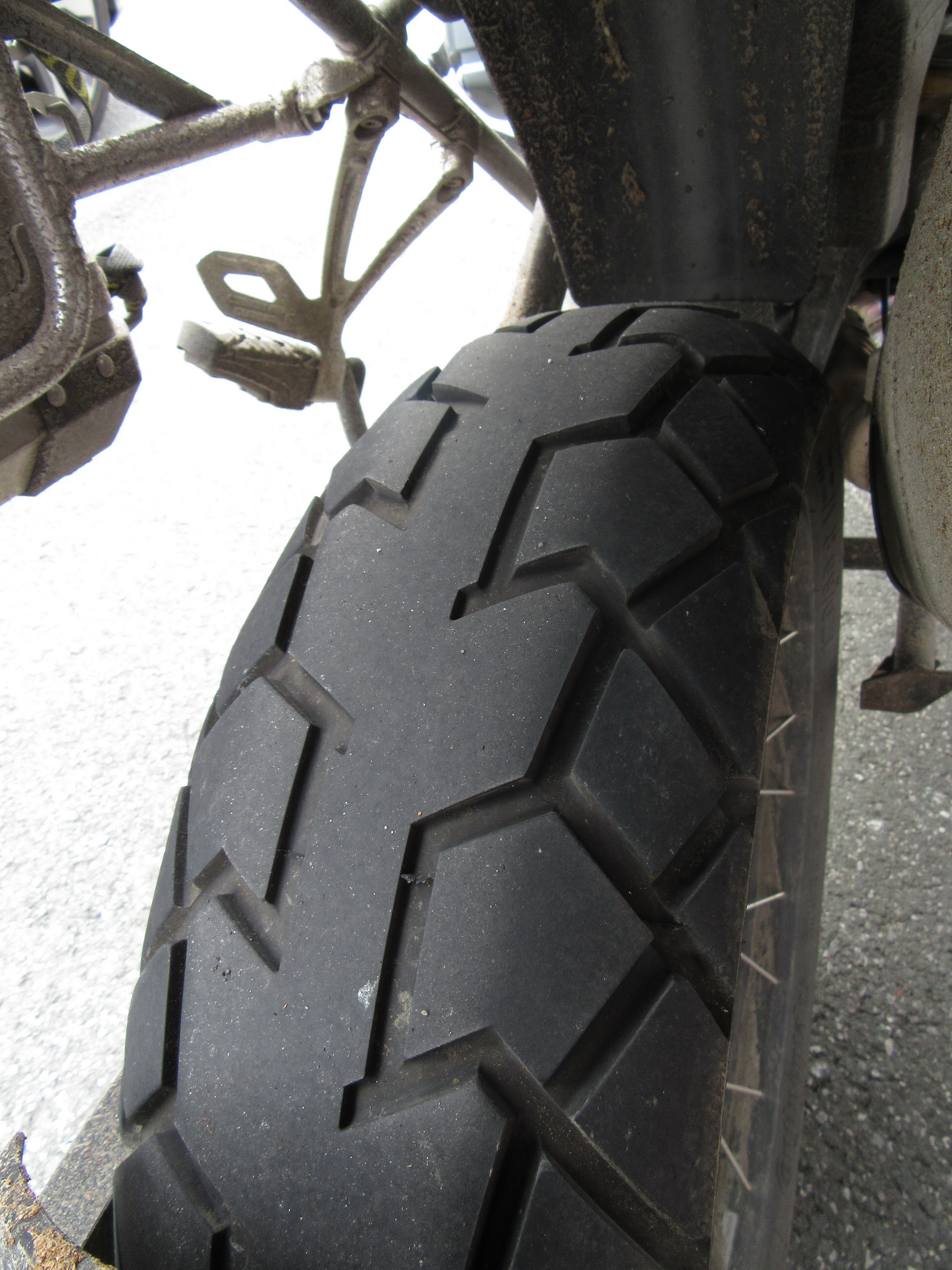

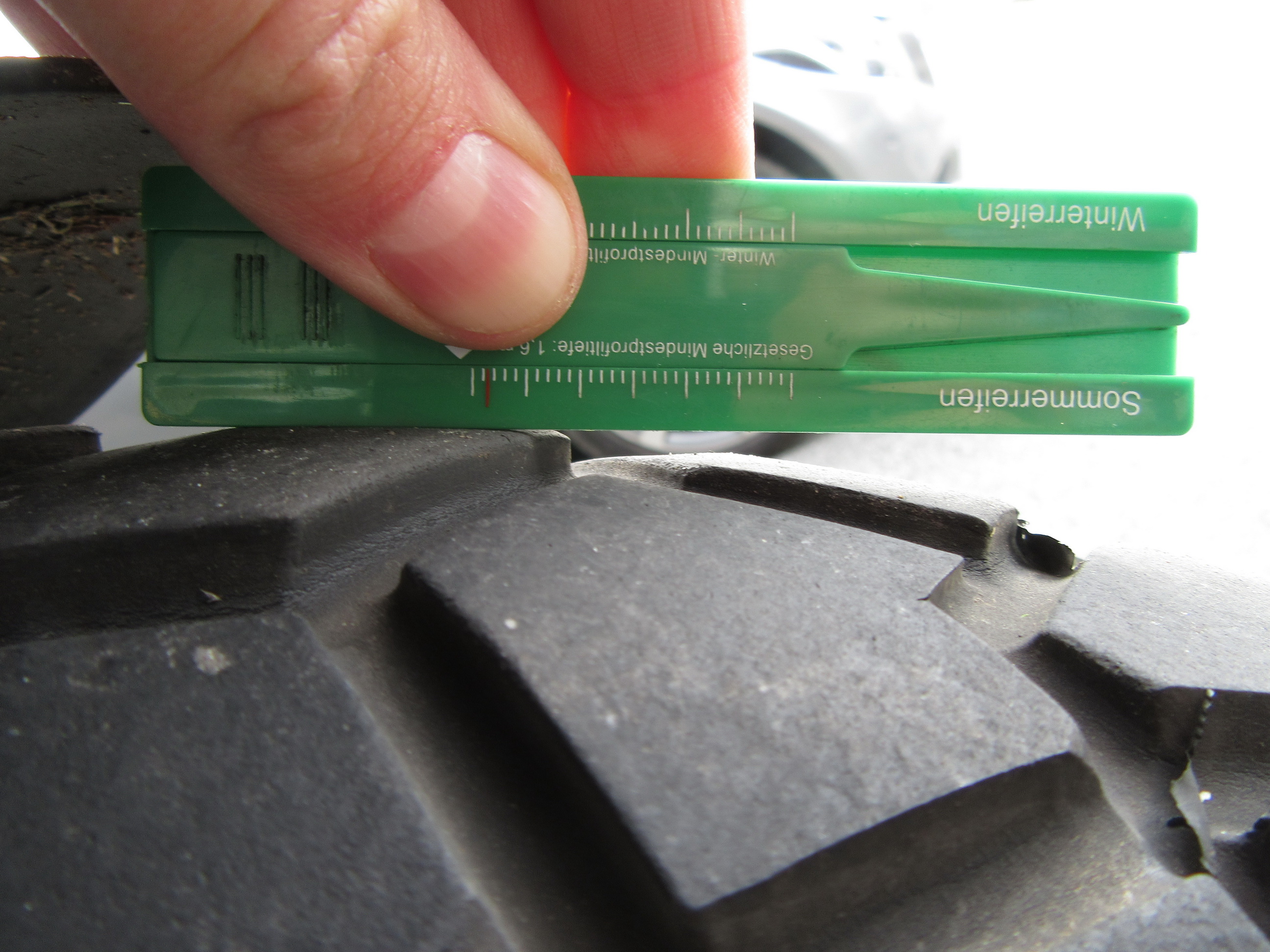

Habe den TKC 70 nun mal ausgiebig auf der GSA LC getestet.
Den Reifen habe ich Ende Mai aufgezogen. Von Anfang an vermittelte der Reifen ein sehr gutes Gefühl und viel Sicherheit auf der Straße.
Ich hatte vorher der TA2 augezogen und war mit der Rückmeldung von der Straße weniger zufrieden und hatte mit dem TA2 2-3 mal etwas unsicheres Gefühl und leichte Rutscher, die ich nciht erklären konnte. Dies blieb beim TKC aus. Den REifen habe ich bisher ca. 11tkm gefahren (ja, immer noch der gleiche Satz) und bin es dabei gemischt angegangen, wobei einige wirklich zügige Etappen dabei waren, jedoch auch gemütliches Kurven. Bei mir steht auch immer viel Autobahnfahrt an, da ich auf 2 Rädern auch beruflich unterwegs bin. Den Zustand nach 11tkm könnt ihr euch auf den Bildern ansehen.
Grundsätzlich macht der Reifen erst mal ordentliche Geräusche, die ich jedoch von Anfang an nicht als störend, oder unüblich für stollige Reifen empfinde. Mit der Zeit trat insbesondere am vorderen Reifen ordentlich Sägezahnbildung auf, die zu vermehrten Abrollgeräuschen (heulen) führten. Hinten war deutlich weniger Sägezahn vorhanden. Reifen sind trotz Sägezahn immer noch top in der Haftung und lassen sich super und mit sicherem Gefühl fahren. Wie andere auch schon geschildert ist er etwas anfällig für Längsrillen, aber nicht tragisch.
"Pendelbewegungen" traten bei mir zeitweise, jedoch selten auf. Dies war immer abhängig von Windanströmung und Verwirbelungen vorausfahrender, auch versetzt fahrernder Fahrzeuge. Transporter oder SUV machten sich stärker bemerkbar. Hörte sofort auf, bzw wurde weniger, wenn man Hände etwas vom Lenker nahm bzw locker lies, also nicht so verkrampft war. Wirklich kritisch war es nie.
Der Reifen hat für mich eine super Trocken- und Nasshaftung, gibt immer eine gute Rückmeldung. Ich bin in Norwegen einiges an Schotter und auch Waldwege gefahren. Auf Schotter hat er seinen Dienst super erfüllt. Waldwege und matschigere Untergründe waren nicht so sehr sein Einsatzgebiet, was aber auch klar war.
Alles in allem finde ich den Reifen gut und er ist wintertauglicher als manche andere. In Norwegen bei Temperaturen von 0° und Schnee bzw. Schneeregen und feuchten Fahrbahnen keine Probleme oder unsicheres Gefühl gehabt.
Mit den leichten "Mängeln" was Geräusche und "Pendeln" im oberen v-Bereich angeht kann ich gut leben. Laufleistung hat mich sehr angenehm überrascht. Hab mir den nächsten Satz grade bestellt.
