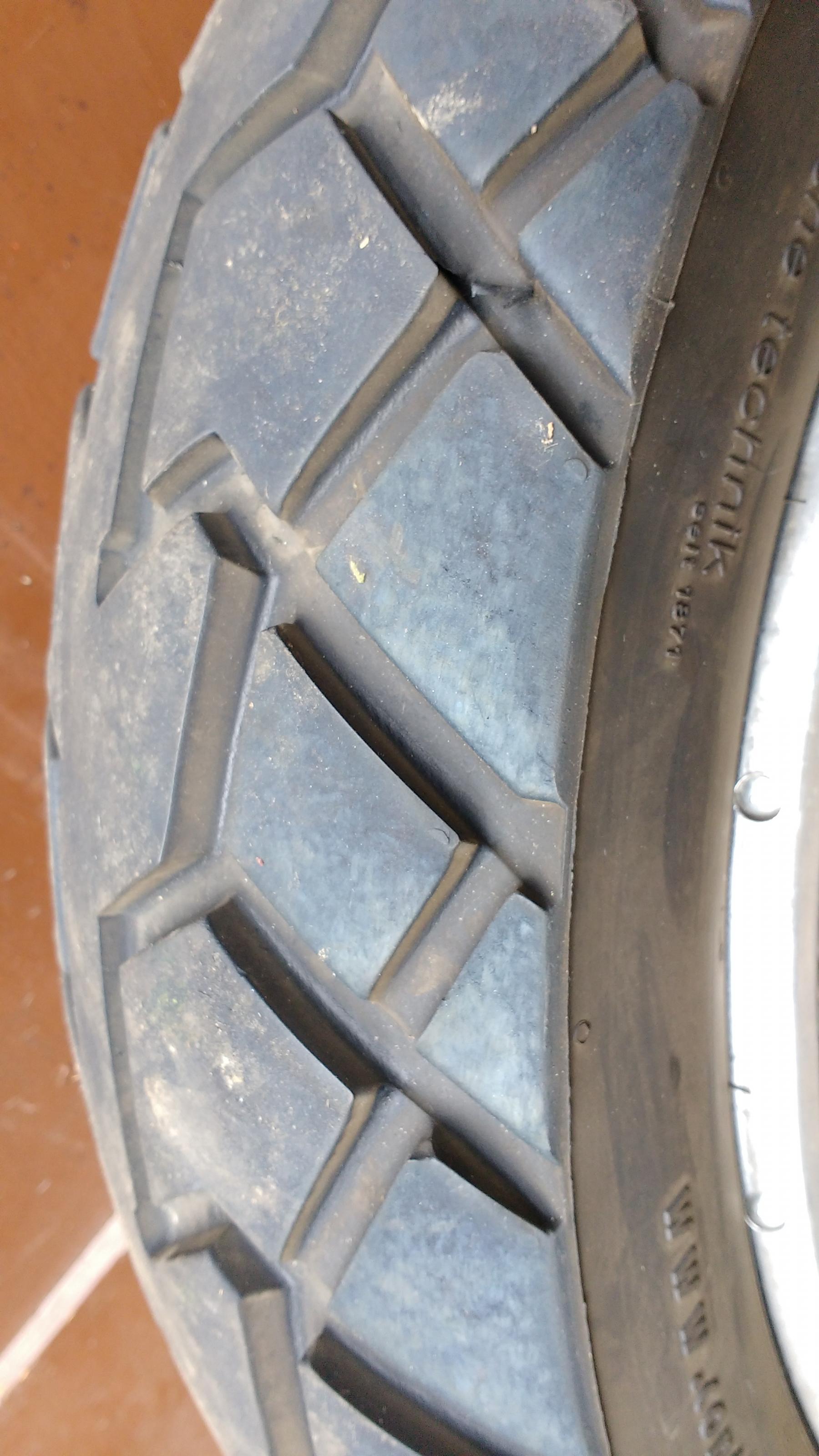

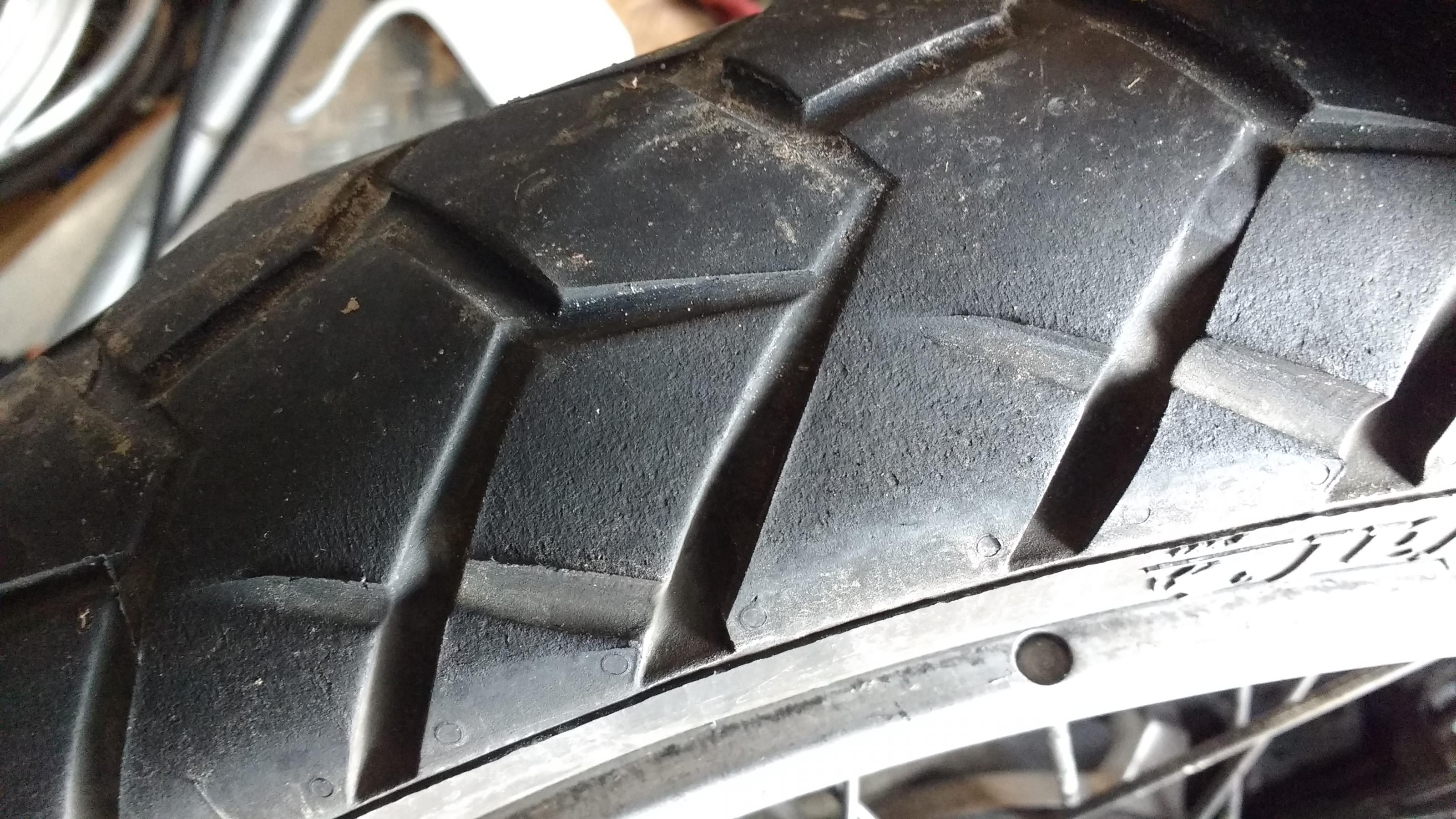

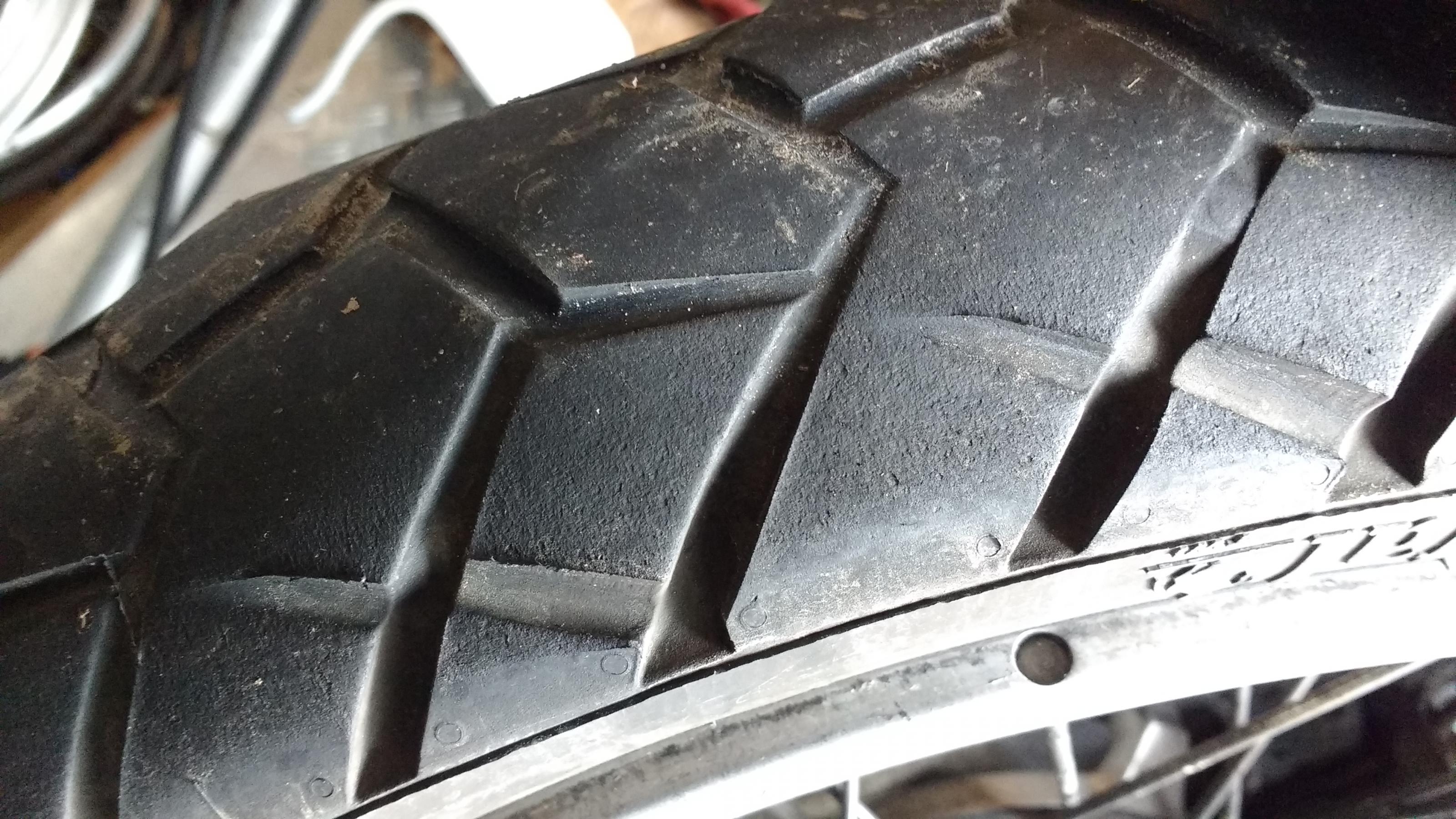

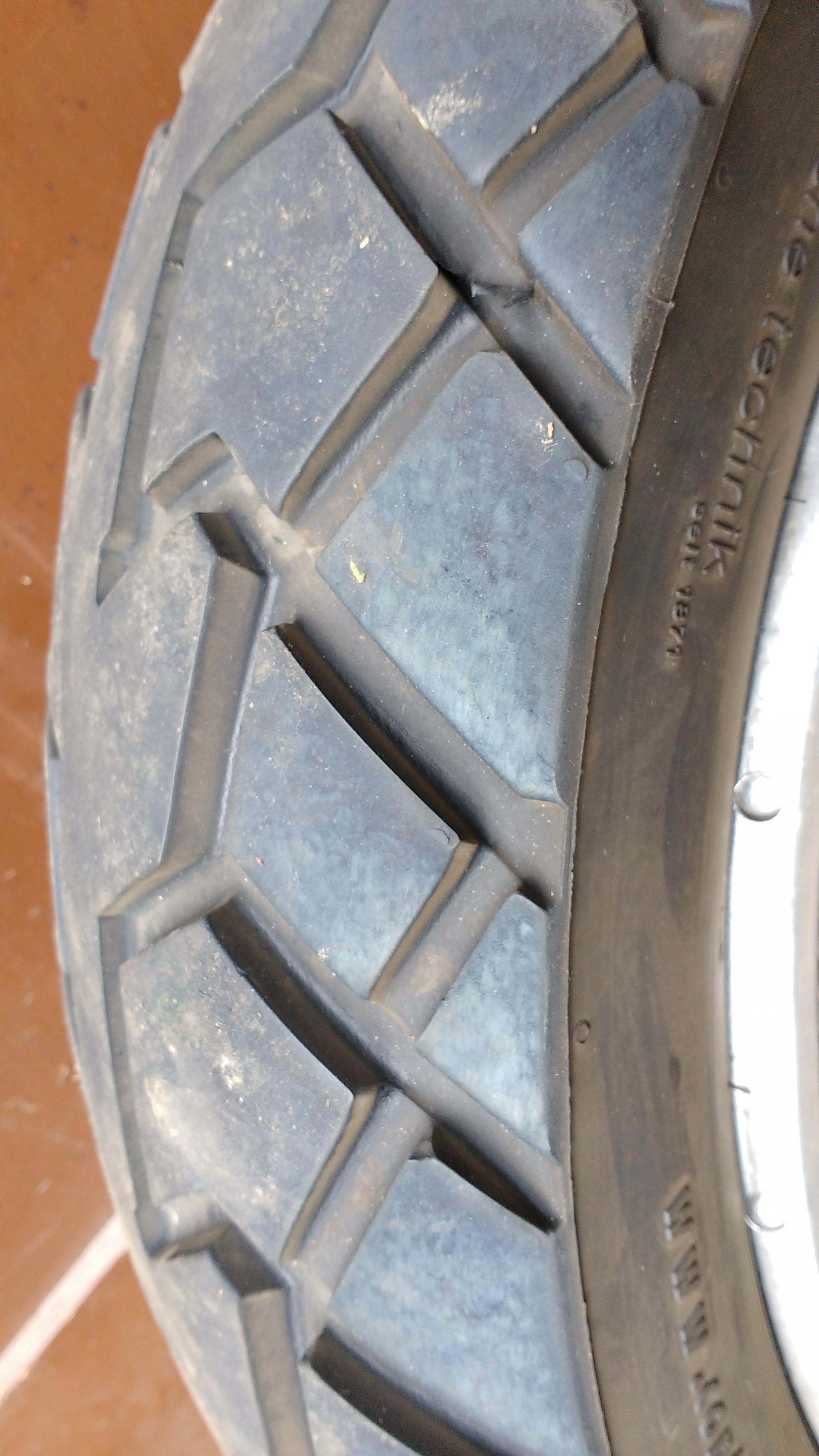

Hallo und nein,
die Frage bezog sich eher auf das Laufbild.
Laufleistung des TKC 70 ist hervorragend, habe ich ja oben schon geschrieben.
Habe hier mal den Vorderreifen meiner R11GS mit jetzt 9000 km. Die waren nahezu alle auf der Straße, fast ausschließlich Pässe in Italien und Frankreich, überwiegend 2-Personen-Betrieb. Neu hatte er übrigens 6 mm.
Im Vergleich dazu mein letzter Tourance bei denselben Bedingungen aber nur allein auf dem Moped war der nach 7000 km restlos fertig.
Der TKC hinten hat jetzt ca. 5000 km und sieht so aus:
Bei beiden Reifen sieht man - insbesondere aber vorne - eine deutliche Schuppenbildung, was aber auch andere Reifen zeigen, je nach Motorrad und Fahrbedingungen. Auch der Tourance zeigte dieses Bild. Deswegen fährt er sich aber genauso wie mit gleichmäßigem Verschleiß, es spielt also nur eine optische Rolle. Entscheidend ist das nicht, sondern einzig Fahrverhalten und Laufleistung. Beides ist auch mit Reifen in diesem Zustand einwandfrei.

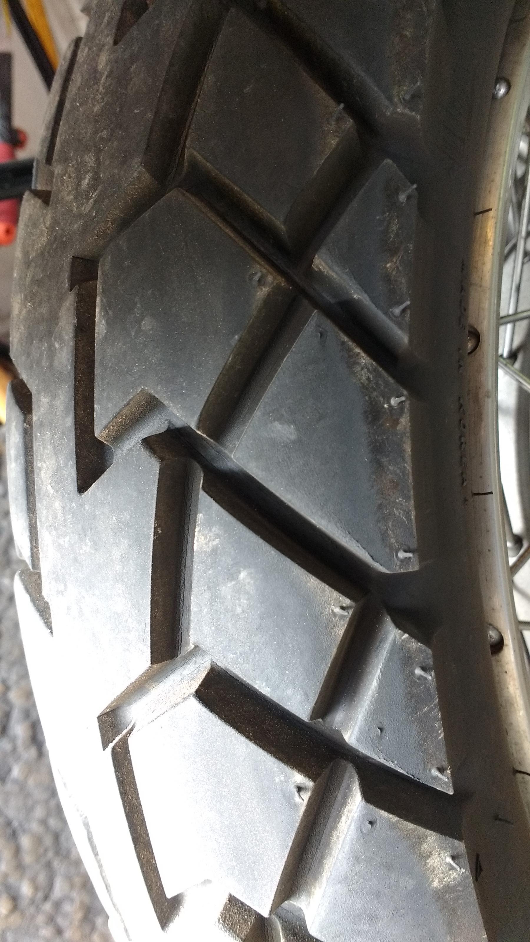

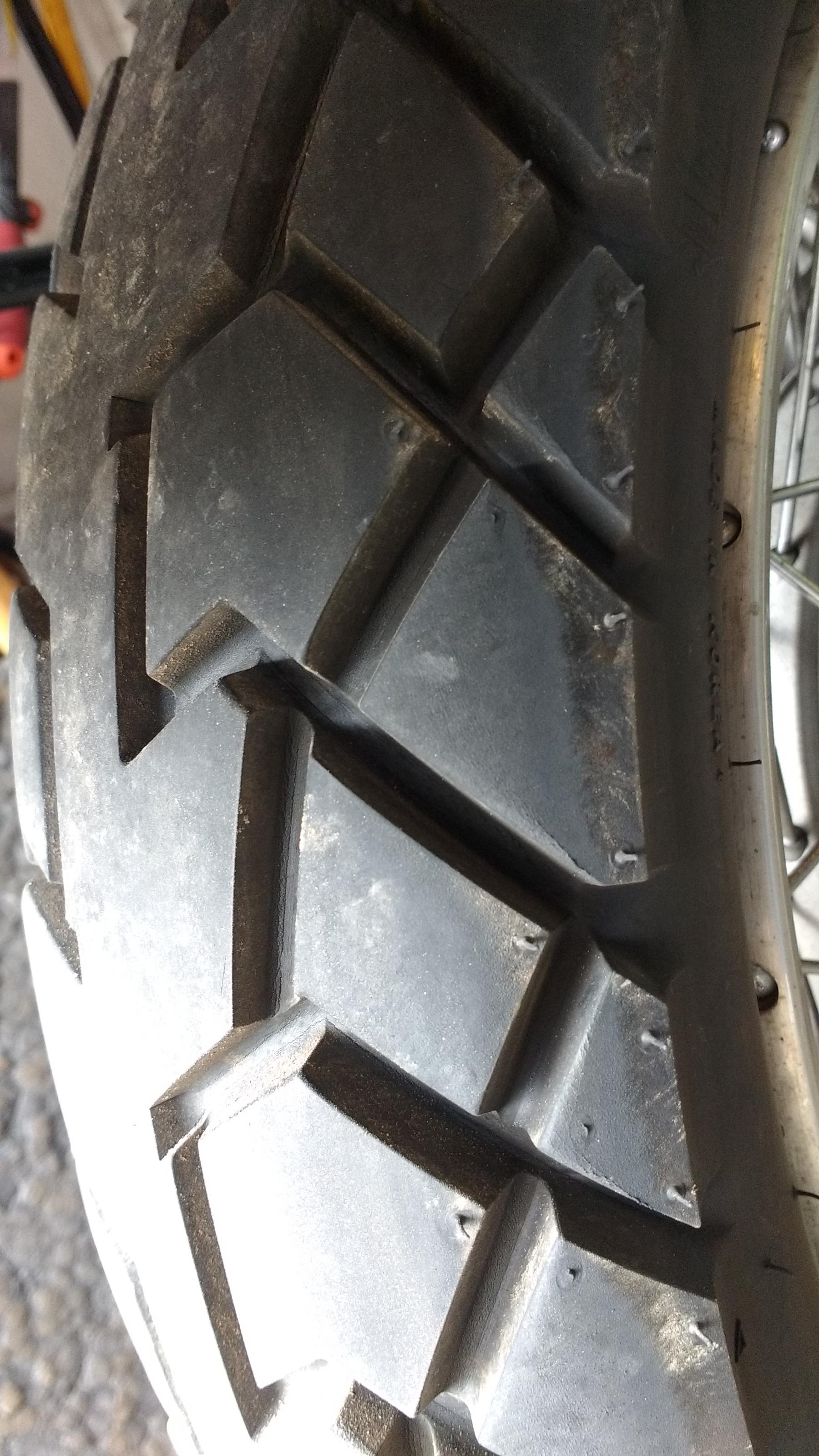

Hier mal ein TKC an der R80GS bei Langstrecken-schonender Fahrweise, teils auch Schotter, kaum Autobahn hinten nach 10.000km:
Der ist locker nochmals für 10.000 km gut, der vordere übrigens auch. Der alte Tourance war auch ein guter Langläufer, kommt aber nicht an den TKC 70 heran, die aktuellen aus China sowieso nicht.
