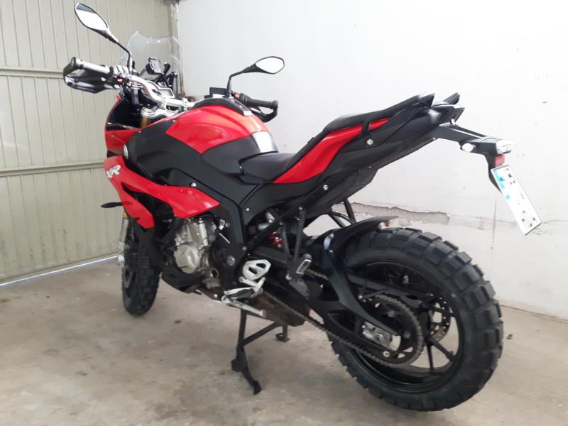

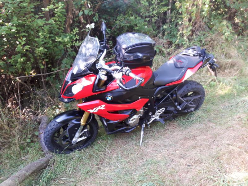

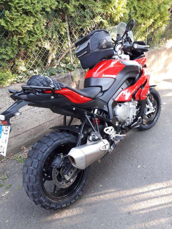

TKC80 mal anders, das geht :cool: auch
Das macht zwar wenig Sinn, aber viel Spaß, vor allem, weil es funktioniert ...

Außerdem hab ich auch schon reinrassige Enduros mit Straßenreifen gesehen. Macht auch wenig Sinn, funktioniert aber auch.
Ist halt nur die Frage für was.
