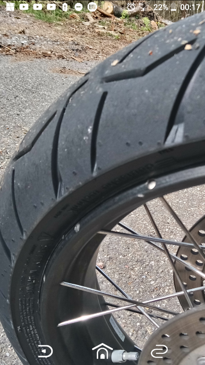

Screenshot_20190418-001704.PNGnichts braun in der Hose hier. musst halt nur fester am kabel ziehen...

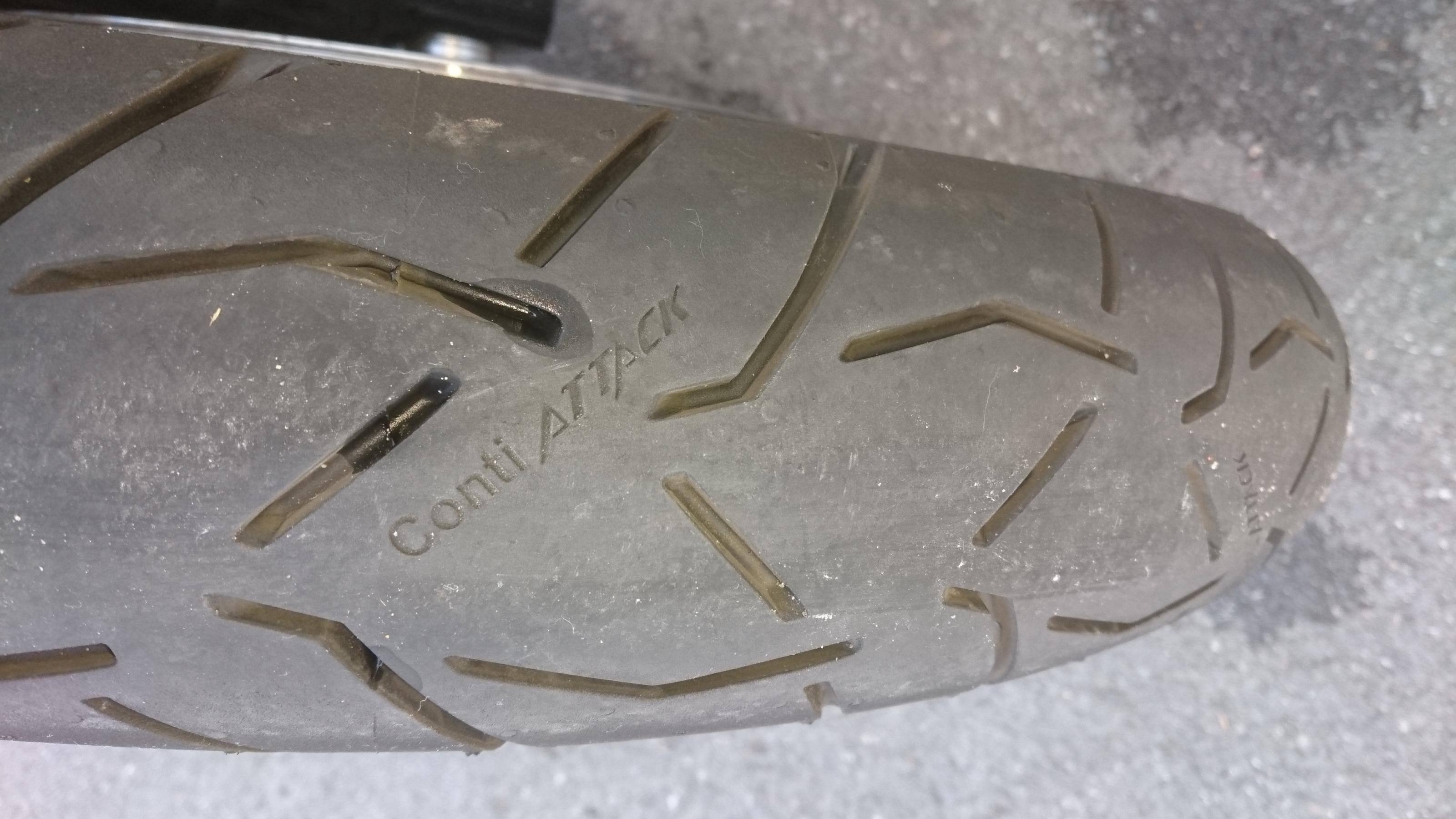

Bin jetzt 2250km damit gefahren, ich finde den schwerfälliger als den CRA3.
Und kein Vergleich zu dem CTA2, der war dagegen leichtfüßig.
Hier ein Foto vom Vorderreifen bei 2005 km, schade, dass der nur 3000km hält ��DSC_2722.jpg

Richtig , Handlich ist er nicht ,
aber warum hält dein VR nur 3000?

Das frag ich mich auch! Wenn Du nach 2000 km noch die Schrift auf der Laufflächenmitte lesen kannst, dann hält der mindestens 10 000 km.

Höre ich dauernd hier im Forum, bei 3000km sind die Reifen am Ende.
Ist aber deflationär, vor 2 Jahren waren es noch 6000km.

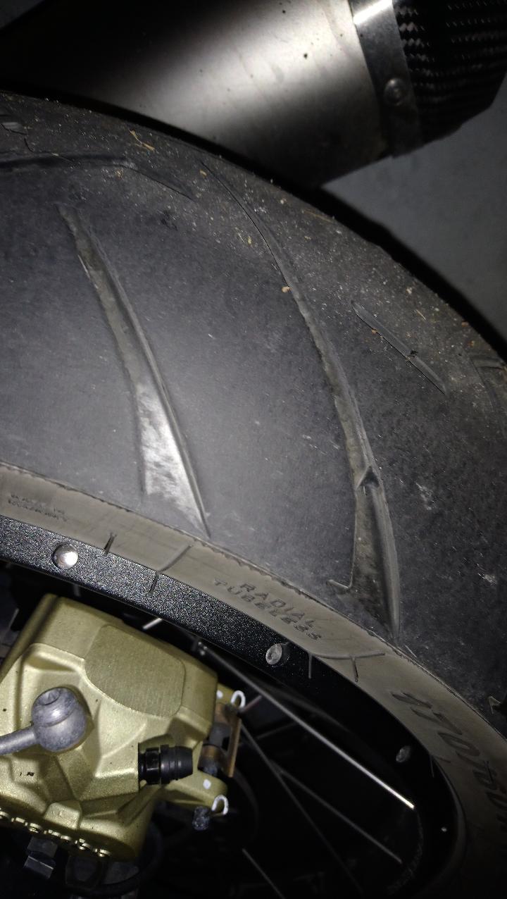

road 5 (vorne) und scorpion trail 2 (hinten) mit knapp über 2000 km, Feb-April2019.
reifenmordende südschwarzwaldstrassen...
es geht also, mit ein bisschen gutem willen.

Na ja, das Road5 Vorderrad hat außen noch mindestens 4 mm Profil, in der Mitte (TWI-Markierung oben rechts am Bildrand) eher mehr. Natürlich kann man da wechseln, die Reifenindustrie und den Reifenhandel freut's. Der PST2 mit dem Ablaufbild hat mMn wesentlich mehr als 2000 km. Wenn man das Gummi derart schnell abfährt, würden sich mehr "Fähnchen" außen bilden.

Das siehst du falsch. Twi liegt bei 0.8 und ist praktisch erreicht. Unter 1.6 mm ist es in der ch illegal. Beide pneus haben die gleiche laufleistung.

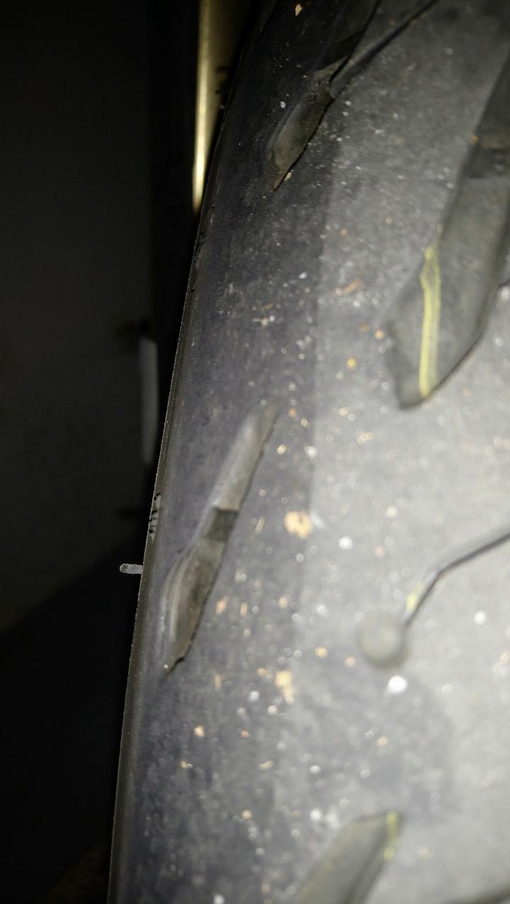

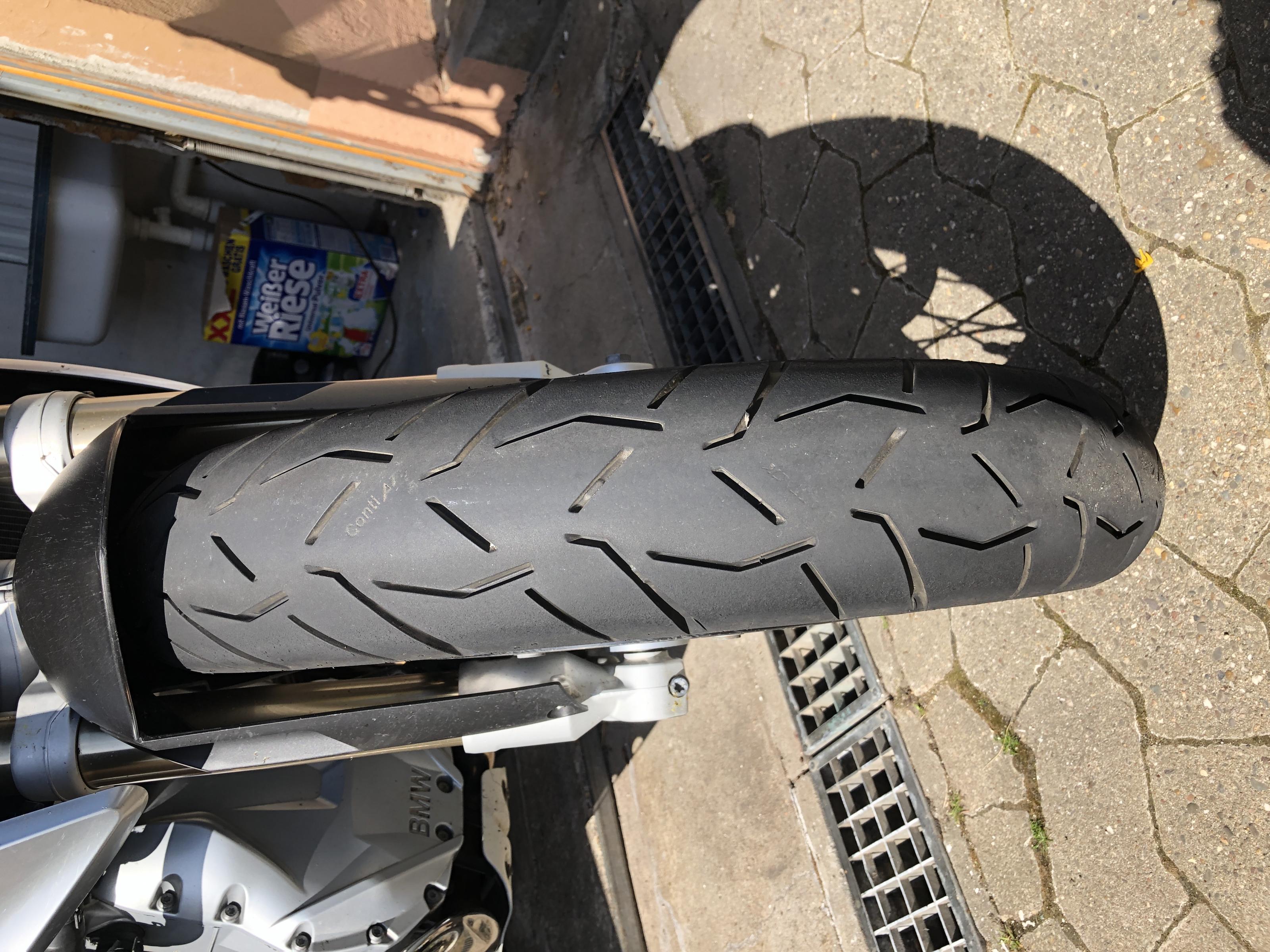

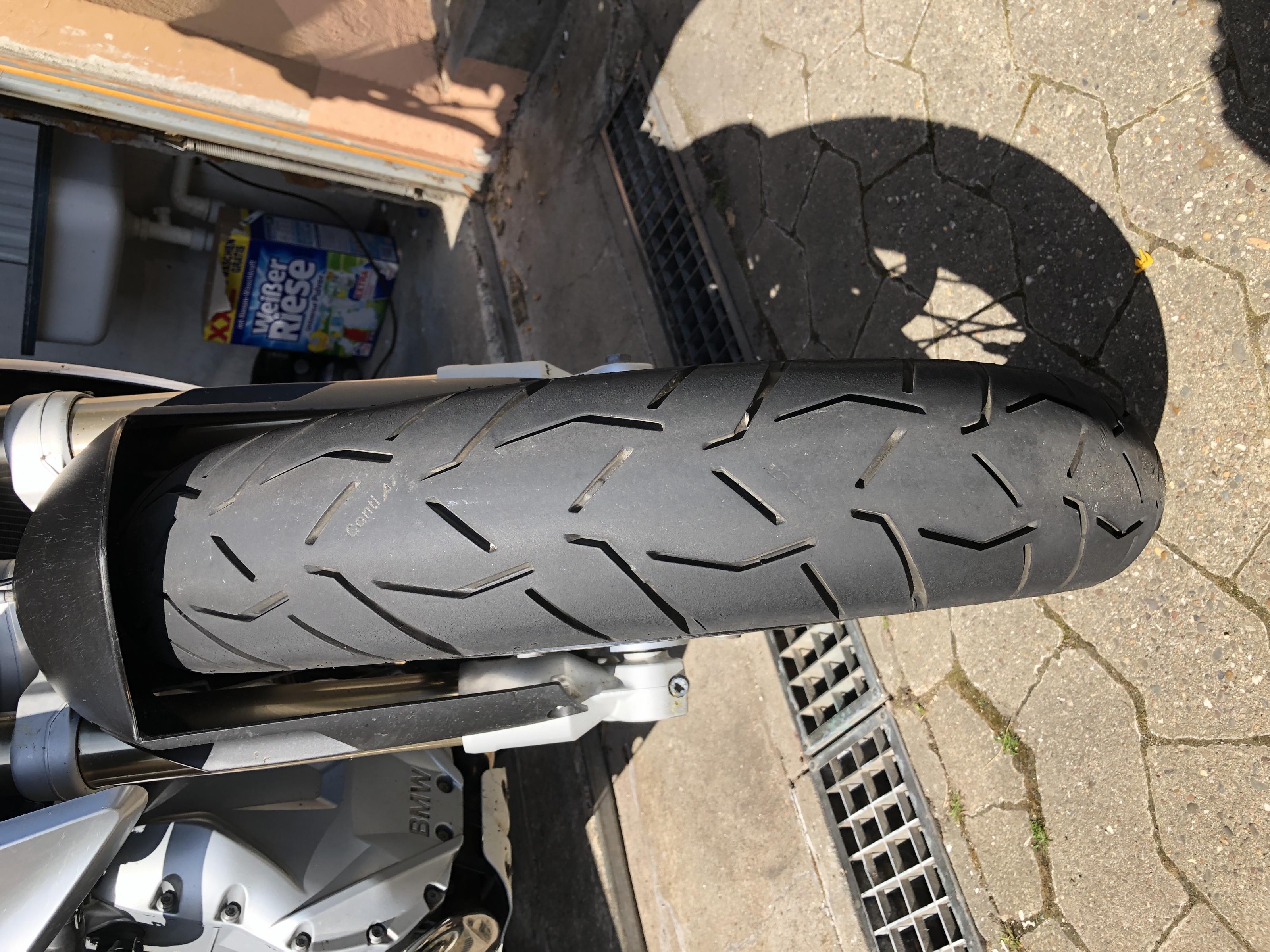

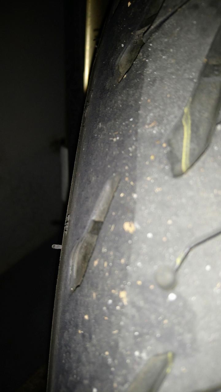

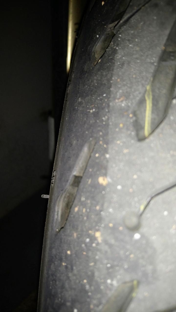

kleiner Zwischenstand, meine CTA3 haben nun 2900km gelaufen. Bin nach wie vor sehr damit zufrieden. Ich hatte noch kein einzigen Moment an dem ich irgendwie am Reifen gezeweifelt habe.
Am Freitag habe ich meine Maschine mal mit nem Kumpel getauscht der den Pirelli Scorpian Trail2 drauf hat. Der Pirelli ist wirklich handlicher als der Conti. Aber in Schräglage finde ich genau diese Eigenschaft besonders angenehm. Geht einfach wie auf Schienen durch die Kurve.
Nach nun 2900km habe ich folgende Profiltiefen:
Hinten Mitte: 6,3mm
Hinten seitlich: 7mm
Vorne Mitte 5mm
Vorne seitlich: 4,5mm
Rechtskurven liegen mir besser, da bin ich bis zur Kante. Links ist noch Luft. Vorne ist noch jede Menge Luft.

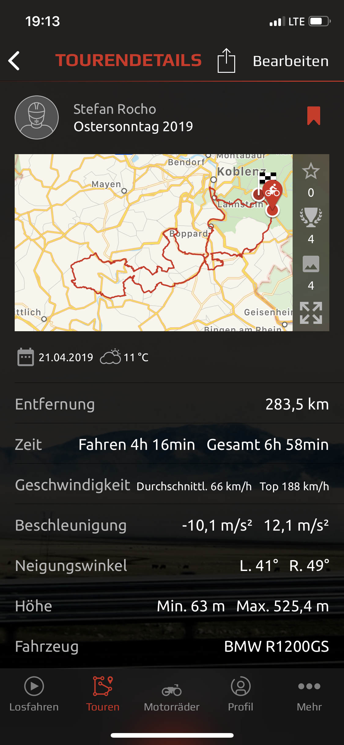

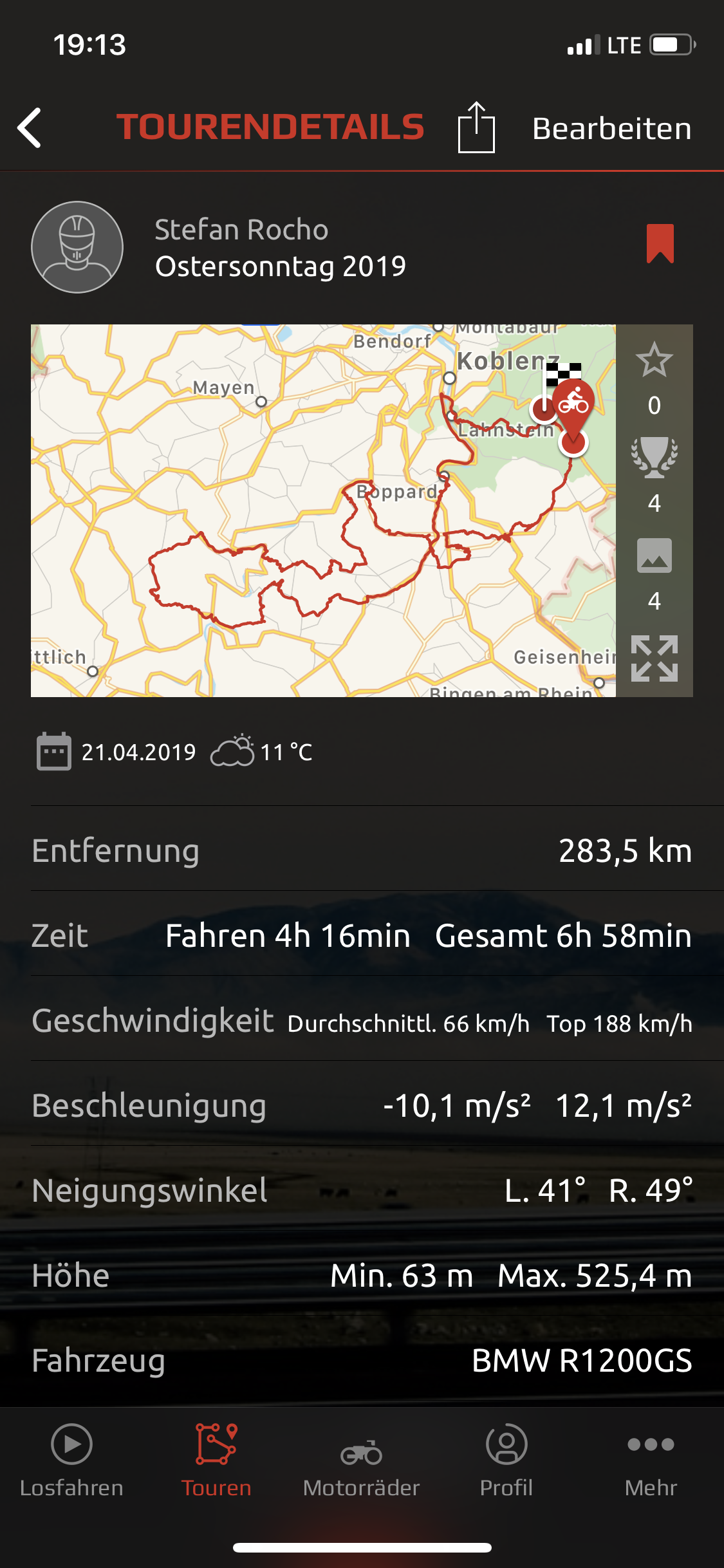

Ich habe auch mal die Sache mit der Schräglagenmessung per App ausprobiert. Calimoto kann ich da leider nicht glauben. Das zeigt bei mir 35° max Schräglage an, bei meiner Freundin (mit Ihrer GS, gleiche Bereifung) 38°. Und bei Ihr sind da noch paar mm Platz bis zum Reifenrand. Von daher irgendwie unplausibel.
Hab dann mal die App: My Ride von Yamaha getestet. Da sieht das Ganze schon komplett anders aus. Hier komme ich rechts auf 49° und links auf 41°. Das kommt meiner Meinung nach schon eher hin. Wir waren am Wochenende mit 4 Motorrädern unterwegs und hatten ein eher ein tourenmäßiges Tempo. Wahrscheinlich geht da noch was. Diese Apps berechnen die Schräglage alle aus GPS Daten und Kartenmaterial. Und wie jeder weiß ist Schräglage auch immer abhängig vom Motorrad. Von daher sehe ich diese Angaben der Apps eher als unbrauchbar an.
Wenn der Reifen sich weiter so abfährt wie bisher bin ich sehr zufrieden. 7-8000km sollten doch locker drin sein.
Sorry wegen der quer liegenden Fotos, aber das geschieht beim Upload automatisch. Aber ich denke mal sieht recht deutlich wie gut das Profil noch ist.IMG_0924.PNG

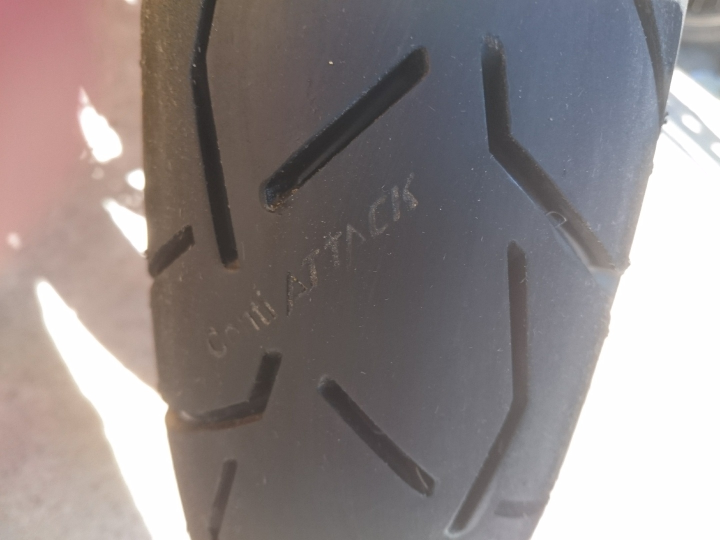

jetzt hast du in knapp 3000km gerade mal einen Millimeter abgefahren, warum glaubst du in
den nächsten 4-5000km soll sich der Verschleiß vervielfachen.

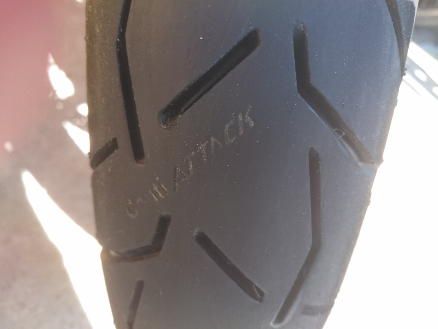

Bei 3200km ist bei mir auch noch die Schrift zu lesen.

Ich habe ja auch geschrieben das 7-8000km locker drin sein sollten. Vermute auch das er mehr schafft. Aber vergangenes Wochenende war das erste wirklich Warme. Da war die Oberfläche doch teilweise ziemlich krümmelig und rauh. Von daher weiß ich nicht wie das im Hochsommer wird.
Von der Schrift kann man bei mit hinten nichts mehr lesen, vorne nur noch einen Teil in der Mitte der Lauffläche.
