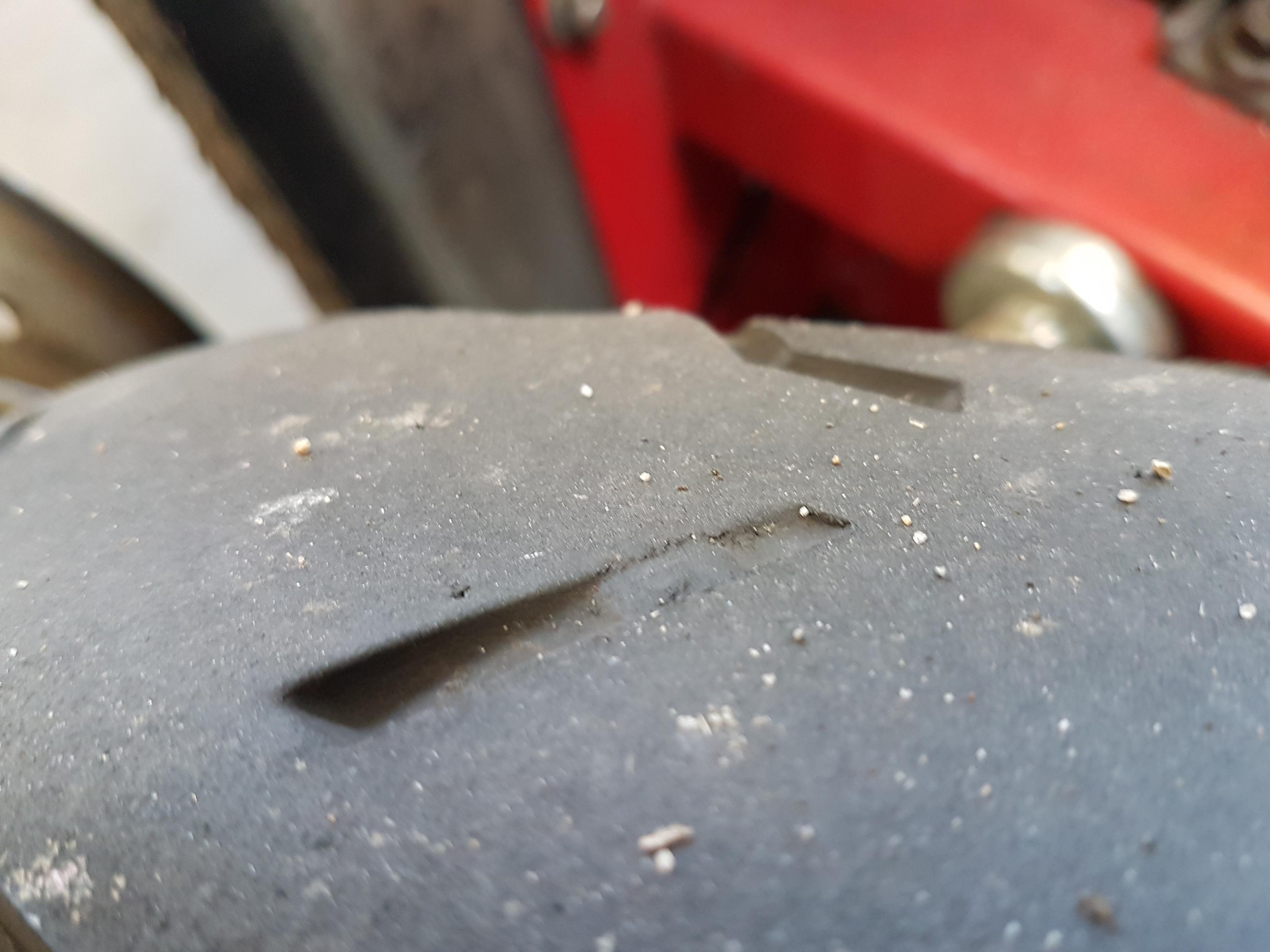

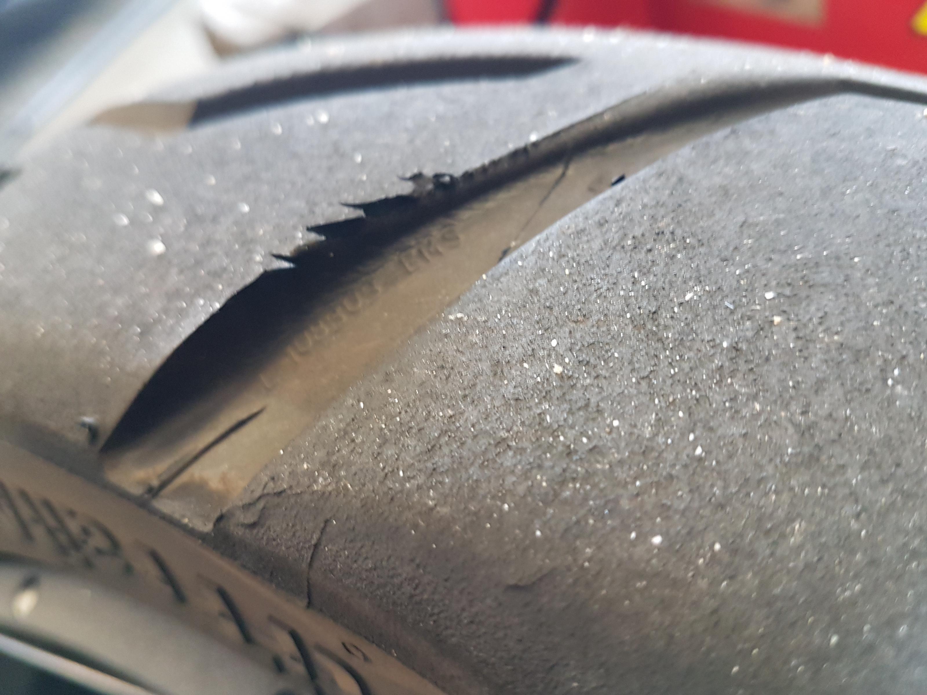

Heute hat uns nach exakt 2 Monaten und 10011km ein treuer Freund verlassen. Der hintere CTA3 auf unserer R1250 GSA wurde getauscht - gegen eben den selben Typen. Er hat uns durch Südwesteuropa bis Tarifa, Cabo de Roca und Estaca de Bares begleitet. Am Ende seines Lebens durfte er uns auch noch durch Gorges du Verdon und über die Assietta treiben. Immer zusammen mit Sozia und vollem Gepäck. Er zog einen spurstabilen und sauberen Strich durch jede Kurve bis zum letzten Schnaufer. .... Ich bin wirklich beeindruckt. Mit dem Neuen vom Händler wieder heim ... ja, etwas agiler, aber so viel nicht. Und dieser blöde alte Vorderreifen verträgt sich wieder bestens mit dem Neuen hinten.

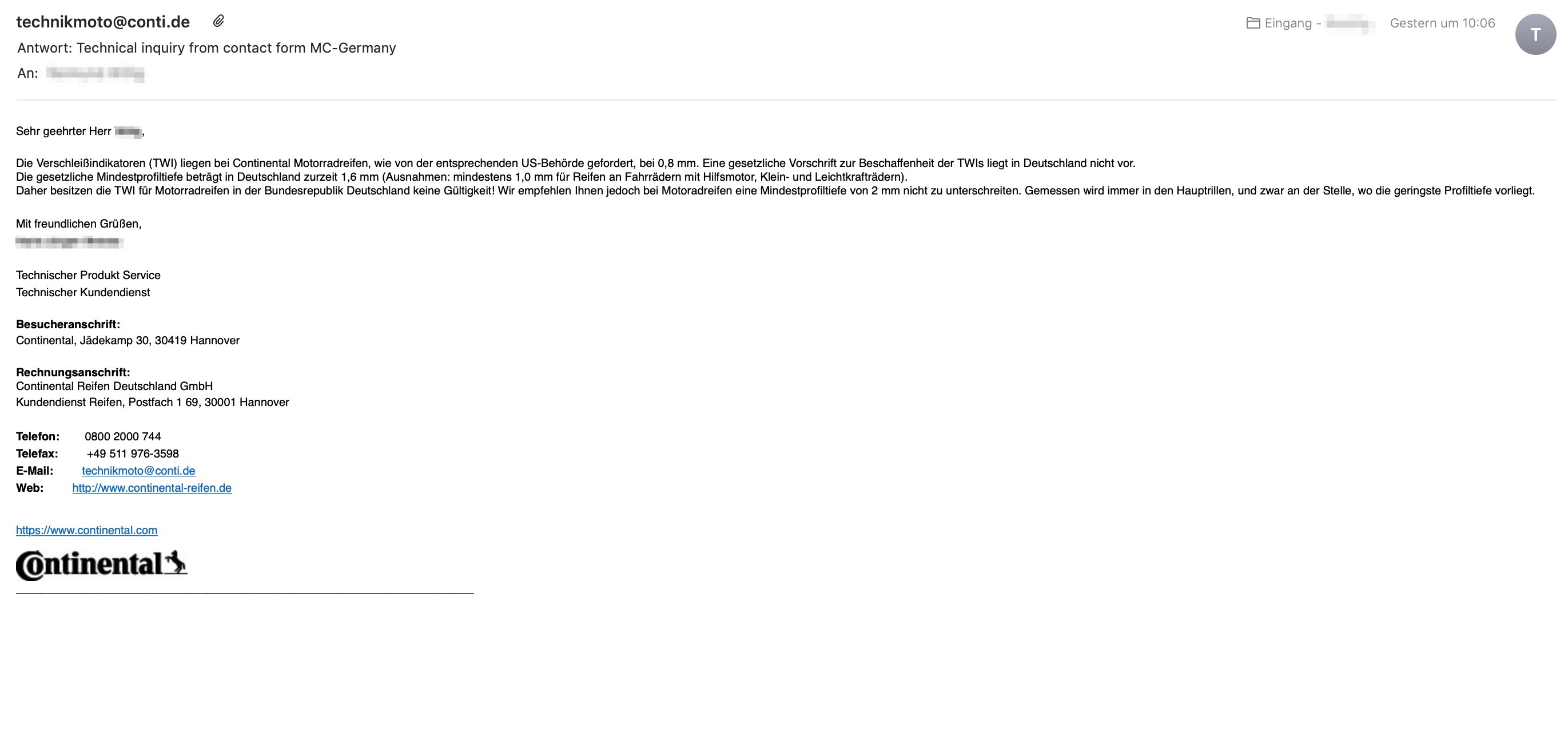

Vielleicht gibt es ja noch andere, die interessehalber gern wissen möchten, wie es sich bei den Conti Motorradreifen (auch dem CTA3)
bezüglich der Höhe der TWIs verhält. Ich hatte diese Woche eine entsprechende Anfrage an Conti bezogen auf den CTA3 gesendet.

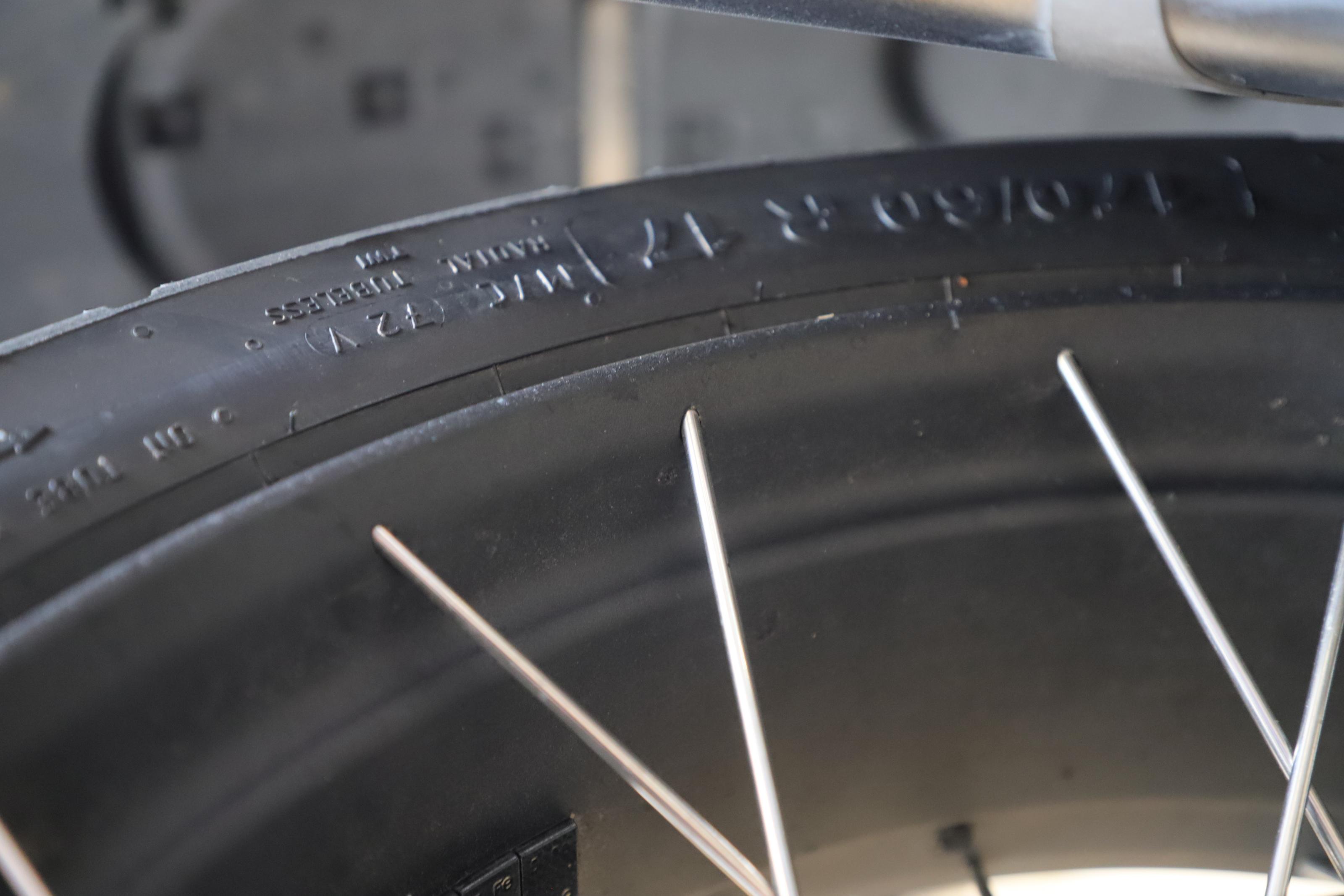

Dann hatte ich wohl viel Glück, ist V-Index, aber er ist schon älter, 24.Woche 2019. Preis war der selbe wie Ende Mai.
20190728195945EOS 6D Mark II2972 (2).jpg20190728200115EOS 6D Mark II2973_2.jpg
Dann werde ich das Moped jetzt lieber mal stehen lassen ;-)
