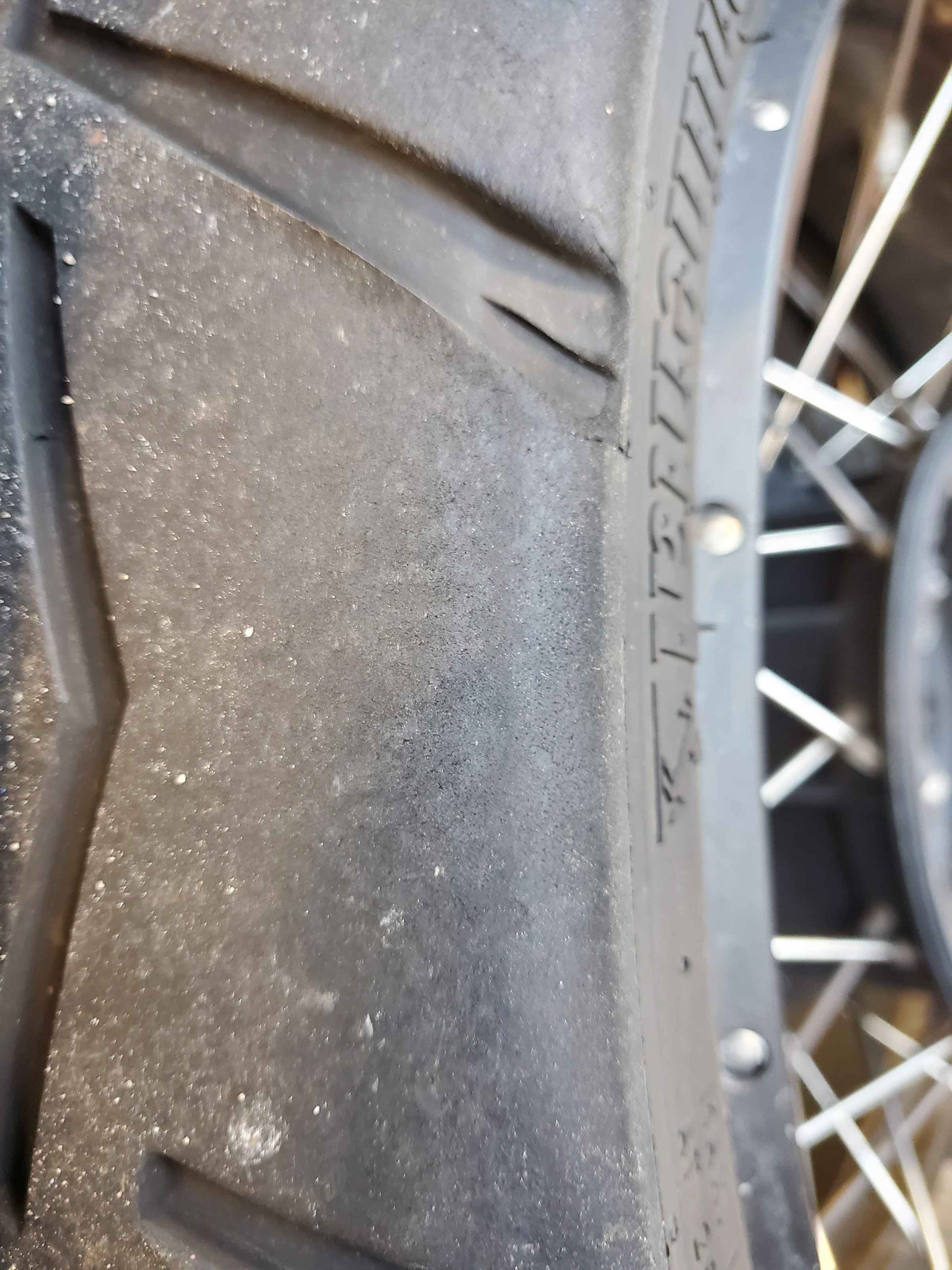

Ich hab den jetzt auf normaler Straße überhitzt, so dass er blau angelaufen ist.
Hab jetzt wieder auf der Road5 zurückgewechselt

Sieht man im halbdunkel der Werkstatt nicht gescheit, aber der dünklere Streifen ist dunkelblau angelaufen.

MOTORRAD schreibt dazu:
Vorwiegend bläulich schimmernd, manchmal mit einem Schuss braun oder grün: Die Verfärbung stammt laut Pirelli von austretenden Alterungsschutzmitteln und entsteht bei hoher mechanischer Belastung und daraus resultierender Hitze. Pirelli spricht bei diesem Phänomen von „Blueing“. Bridgestone nennt den Effekt „Oiling out“ und führt ihn auf einen zu hohen Ölgehalt in der Mischung zurück. So oder so: Auf die Fahreigenschaften hat die Verfärbung keinerlei Wirkung, auch bunt schimmernde Pellen erlauben maximalen Angriff!

Hmm...beim (alten ) BT020 hab ich zu Pan European zeiten aber andere Erfahrungen gemacht.... :cool:

ja wenn sie wieder abgekühlt sind
dazwischen schmieren sie sehr heftig, wenn sie überhitzen

Hab im öffentlichen Straßenverkehr noch nie einen Reifen auf Grund von Überhitzung zum Schmieren gebracht.

Wow, nie einen michelin Pp 1 oder 2ct bei über 35 grad in 2005 bis 2010 gefahren?. Ging recht schnell. Und hat richtig weh getan.

Bei einem Tourenreifen ü. 30° Außentemp. ordentlich am Gas gedreht ist das kein Problem. Bei Sport- oder Hypersportreifen ist es nicht ganz so einfach außer man ist auf Sardinien unterwegs;)
