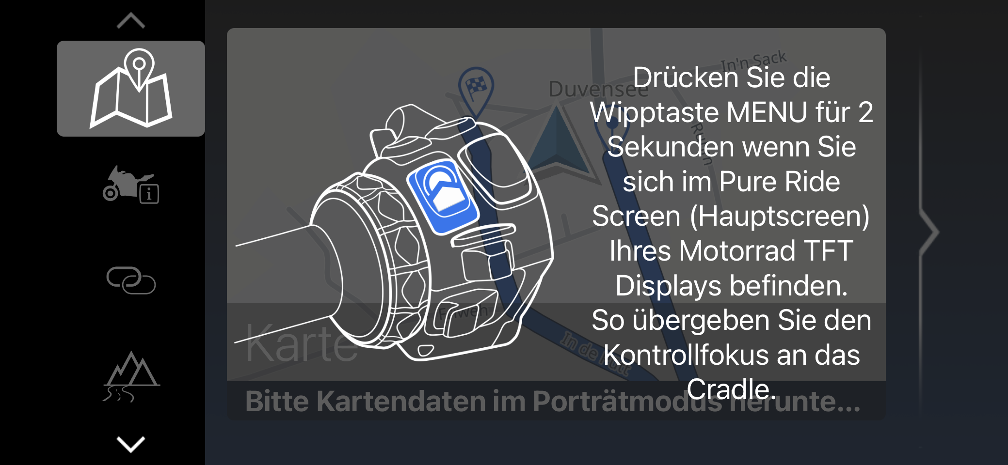

Ich habe am WoEnde versucht, mein neuerworbenes Cradle an meiner GSA Bj 2021 in Betrieb zu nehmen.
Der Iniziallisierungsvorgang bleibt immer wieder in dem Pkt hängen, bei dem man die Menüwippe, linke Lenkerseite, rechts vom Stellrad, 2 Sekunden drücken soll.
Dabei wird auf dem Handy dieser Vorgang schematisch dargestellt. Der Handybildschirm/ Touchscreen läßt sich nicht bedienen/ friert ein und es erscheint eine gelbe Leiste in der steht, daß, während des Vorgangs, der Touchscreen nicht bedienbar ist.
Bei der wiederholten Installation hängt sich der Vorgang immer wieder an der selben Stelle auf.
Das Laden und die gelbe/grüne Leuchtdiode leuchten bei entsprechenden Anforderungen.

D.h. man kann nicht in den Bedienfokus NAV wechseln. Drücke das Cradle mal etwas fester in die Halterung, evtl. gibt es Kontakprobleme und es wird nicht erkannt.
Wurde zuvor mal ein Navigator verwendet bzw. gibt es die Möglichkeit mit einem den Bedienfokuswechsel TFT - NAV zu testen?

Der/ die/ das Cradle ist niegelnagelneu und ging auf dem direkten Weg aus der Packung in die Halterung.
Dieses Fenster TFT-NAV war nicht zu sehen bzw. der Inizialisierungsvorgang blieb genau da hängen, wo´s dazu kommt,

Hast du eventuell an der Stromversorgung der Navihalterung noch etwas anderes angeschlossen? Also Strom für einen weiteren Verbraucher angeschlossen.
So war das damals bei mir. Da wurde das cradle nicht wirklich erkannt. Dann habe ich für den zusätzlichen Verbraucher eine Weiche für die 12v Dose im Cockpit genommen. Seit die Navihalterung ihren Stecker alleine für sich hat, ist alles gut.

Nun ja, daß kann verschiedene Ursachen haben:
  • Fehler in der App, evtl fehlende Berechtigung (Geräte in der Nähe aktiviert) - neu installieren
  • Fehler in der BT-Verbindung App - Cradle - löschen (auch in den BT-Einstellungen) und neu einrichten
  • Defekte Wipptaste - mit einem Navigator testen, ob die Umschaltung auf NAV funktioniert
  • Defektes Cradle - mit einem anderen ausprobieren
  • Test mit einem anderen Smartphone
  • Fehler in der Fahrzeugsoftware - beim Händler neu aufspielen lassen
Ich würde da Punkt für Punkt vorgehen um die Fehlerquelle einzugrenzen.

der Fehler besteht unverändert.
Ich kann zwar das Cradle zum Laden des Handys oder für Google Maps nutzen, aber es nervt, daß es nicht wirklich funktioniert!
Die 30k Durchsicht steht im Dezember an, bei dem die Fahrzeugsoftware neu installiert werden und so der wahrscheinliche Fehler behoben werden soll, ich werde berichten.

letzte Woche war ich zur 30k- Durchsicht und habe Eure/ die hier zusammengetragenen Punkte vorgetragen/ schriftlich reklamiert und insbesondere auf Fehlerquelle Stecker Nebelscheinwerfer/ Stellrad hingewiesen.
Der Fehler besteht weiterhin unverändert.
Bei Abholung/ Übergabe konnte man mir nicht sagen, was konkret gemacht wurde, um den Fehler zu finden, ob motorradseitig der Fehler der beim Cradle liegt?
Gibt's denn einen frdl. iT- lastigen HH´er Cradle- Nutzer, den ich diese Woche/ Wo-Ende mal ansteuern könnte und wir unsere Geräte beim jeweils anderen installieren/ testen könnten?

ich hätte als ersten Schritt mal einen Navigator eingesetzt. Das hätte auch der Händler mal testen können. Wenn dort dann die Umschaltung geht, sollte klar sein woran es dann liegt.

Rückruf von der Werkstatt erhalten:
Ersatzgerät ist in meine Halterung eingesetzt worden und die Übergabe der Multifunktionseinheit/ des Tachos an das eingesetzte Gerät erfolgt nicht.
Damit ist
1. der Fehler bei meiner Maschine zu suchen,
2. mutmaßlich der Stecker, an dem die Nebelscheinwerfer hängen.
das Umschalten geht nicht: Das Navigator- Symbol NAV erscheint nicht auf meinem TFT. Die Übergabe erfolgt auch beim Navi nicht.

war wieder mal bei meinem BMW- Händler, dies´ Mal explizit wegen der beschriebenen Cradle- Reklamation:
Konnte behoben werden. War eine Programmierungssache, hatte also nichts mit einer Verschaltung/ Nichtbelegung des Verteilers der Nebelscheinwerfer zu tun.
Die Halterung für ein Navi bzw. des Cradles, also das "Mount Cradle", scheint bei meinem Motorrad ein zuzahlungspflichtiges Extra/ nicht mehr Bestandteil des Serienumfangs gewesen zu sein, das bei meiner Gehhilfe zwar montiert und angeschlossen, aber nicht freigeschaltet war.
