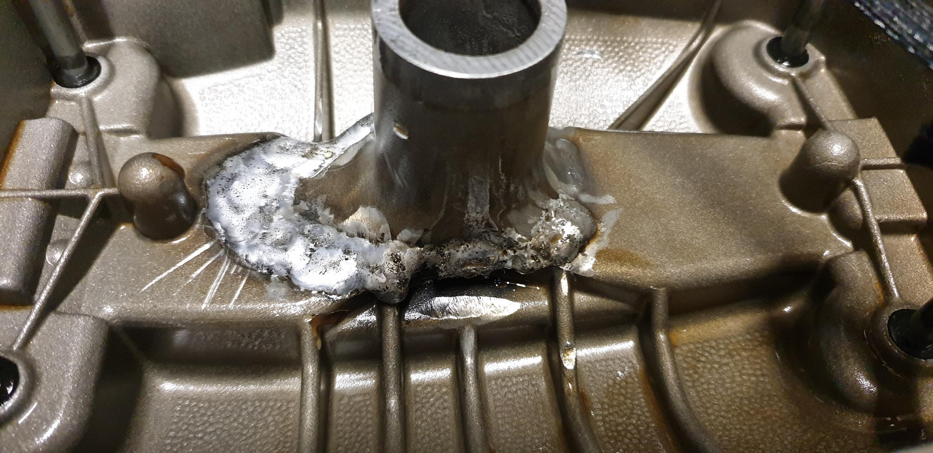

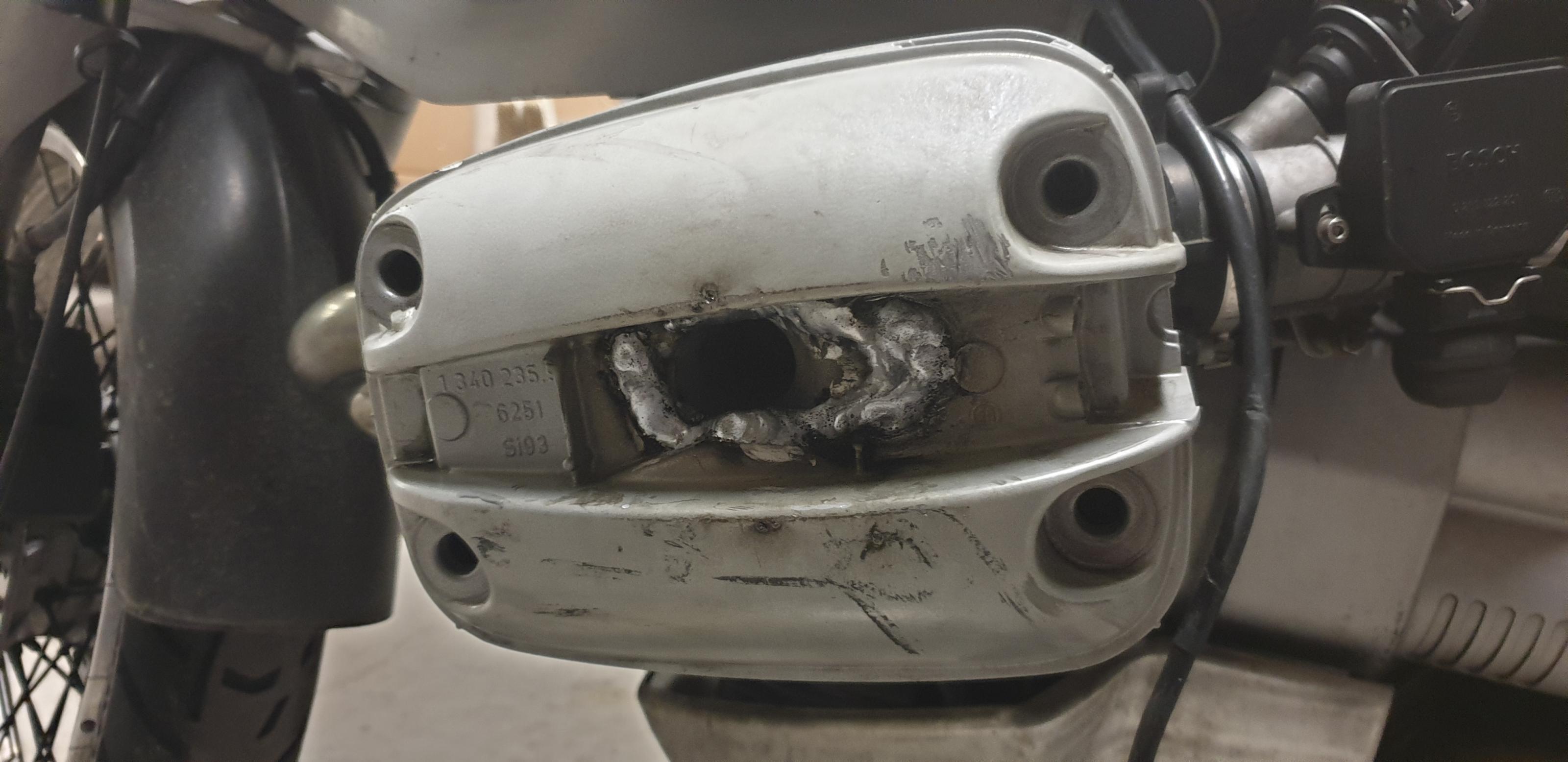

Mich hat es aktuell mit meiner BMW 1100 GS in Tschechien zerlegt . Der Boxermotor hat mir meine Beine gerettet!! Einige Teile sind hin, und ich warte auf Ersatzteile aus Deutschland um heim zu kommen. Ich habe hier Tschechische Freunde gefunden die mir sehr weiterhelfen.
Unter anderem hat es mir meinen Lenker etwas verbogen, und mit diesem möchte ich ungern 600 km nach Hause fahren. Um den lenker zu demontieren habe ich mit den Schaltern angefangen dann fiel mir auf da gehen zwei Kabel in den lenker hinein, und nun möchte ich ungern hart an den Griffen ziehen selbst wenn ich alle Schrauben auf habe da ich nicht weiß ob ich mir diese Kabel Abreise. Es könnten die Kabel der Heizgriffe sein ich habe keine Ahnung. Ich weiß auch nicht an welcher Stelle ich vihar an den jeweiligen griffen ziehen muss um den Lenker anschließend im Schraubstock wieder geradezubiegen. Entschuldigt bitte meinen Schreibstil. Ich muss das alles mit einer schlechten Internetverbindung übers Handy managen. Tausend Dank für eure Antworten!

Der Lenker ist nur leicht verbogen, und ich sehe gerade zum ersten mal, mindestens zwei Schrauben sind so versaut, dass ich das Risiko nicht eingehe. Am Ende bekomme ich sie nicht mehr fest, und Ersatz ist gerade schwierig. Lieben Dank für die Idee mit dem Handbuch! Ich glaube, ich benötige es nicht. Kann mir bitte noch jemand das Drehmoment für die vier Schrauben des Ventildeckels sagen. Ich meine was von 8Nm gelesen zu haben. Durch die diversen klebe und Schweiß Versuche wurde an den Schrauben ganz schön herum gegurkt, und ich hoffe das ist nicht mein nächstes Problem. Jeden Moment trifft mein Ersatzteil ein. Ein tschechischer Bikerclub namens templer MC hat mich hier aufgenommen und perfekt versorgt. Was für ein Trip. Euch an dieser Stelle noch einmal herzlichen Dank für eure Hilfe!

Ventildeckelschrauben vorsichtig anziehen, sonst ist das Gewinde im Kopf futsch. Die Gummis sollten noch einigermassen frisch sein, dann ist das dicht. Wenn die alt und geschrumpft sind, reicht das Anzugsmoment nicht, aber fester darfst du nicht anziehen. Du würdest das Gewinde rausziehen.
8Nm sind korrekt

Die gebrauchen Deckel über ebay von https://www.ebay.de/usr/et-bikeandmore?_trksid=p2057872.m2749.l2754 (Anzeige) sind am Montag gg. 14:00 angekommen. Verbaut, getestet und gut! Dienstag Morgen 04:30 aufgestanden und 05:00 gings dann Richtung -> Prag -> München nachhause. Um 12:00 war ich Daheim in Starnberg. Alles gut! Ich hoffe, es folgt nicht noch irgend ein Ärger mit der Versicherung ...
