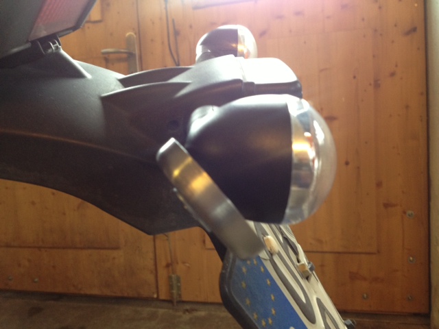

dagegen hab ich was...
obs wirklich hilft, werden die nächsten Wochen zeigen.
Gr, cowy
(hier sind andere Blinker, an anderer Stelle dran - aber geschmolzen sind die Originalen auch ständig)

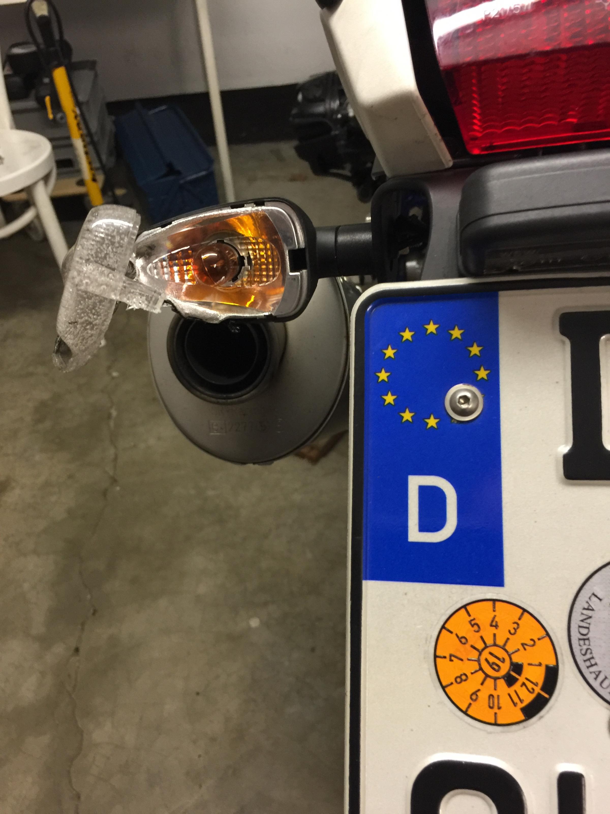

ist ja lustig, ich habe gestern auch einen neuen Blinker ( fast neu, aus der Bucht 1,-€ ) montiert.
Meiner war auch weggeschmolzen, liegt aber eher am nichtoriginalen ESD, habe ich jetzt etwas tiefer montiert.
Ich hätte gar nicht gedacht das da so viel heiße Luft rauskommt, das gleich der ganze Blinker wegbruzzelt.

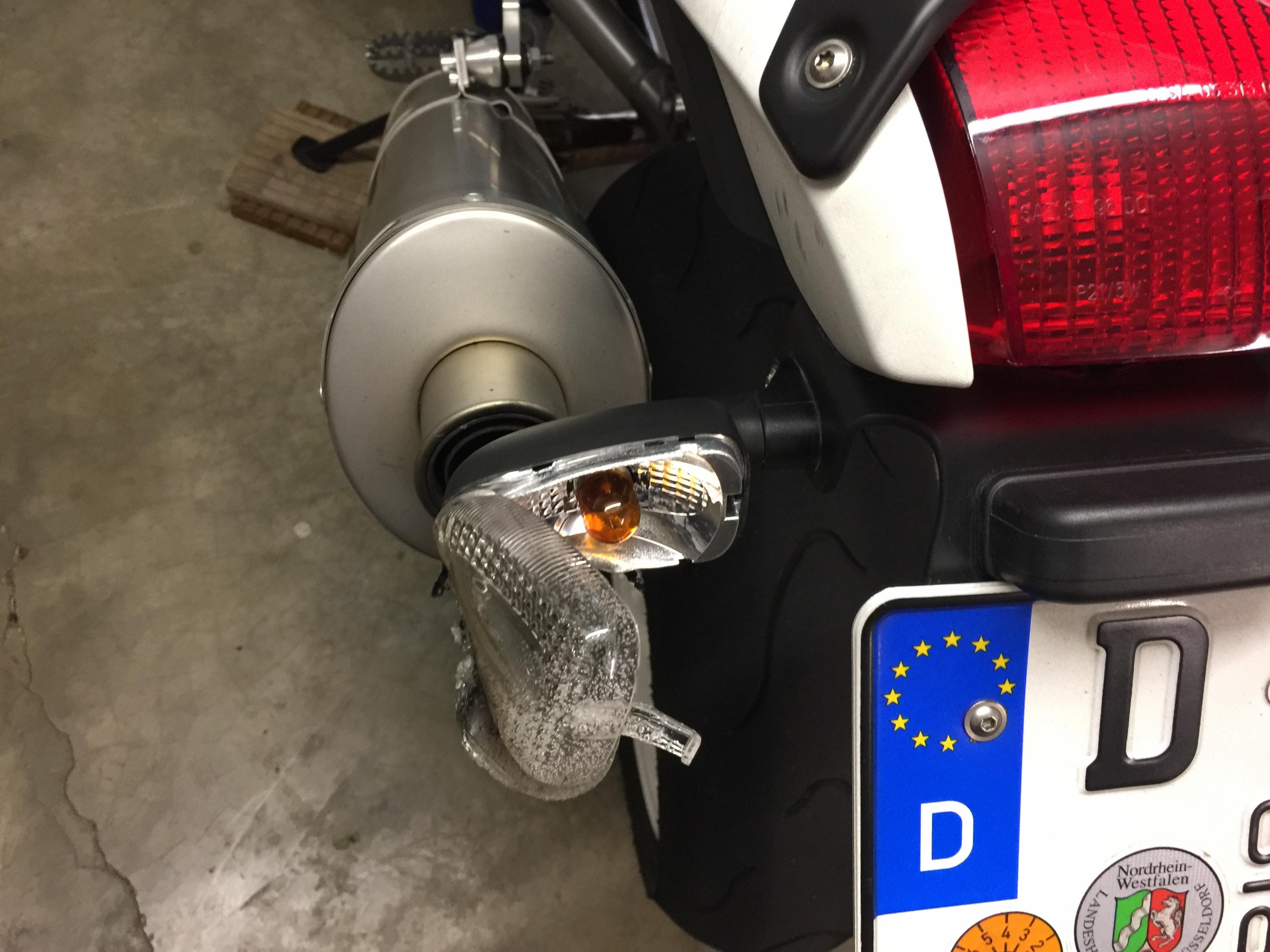

Mit dem geschmolzenen Blinkergehäuse kann ich leben. Lustig wird's immer dann, wenn die Hp2 das Blinkerglas abwirft. Besonders nach Autobahnfahrten scheint sie keine Lust mehr drauf zu haben :rolleyes:

Das ist ja s Problem , nach schmelzen kommt Glas fort.. :-(
und nicht nur auf der Bahn, auch im langsamen Geläuf,
wenn sie schön warm wird...
Klebeband sieht schei.e aus und Kabelbinder verrutschen.
