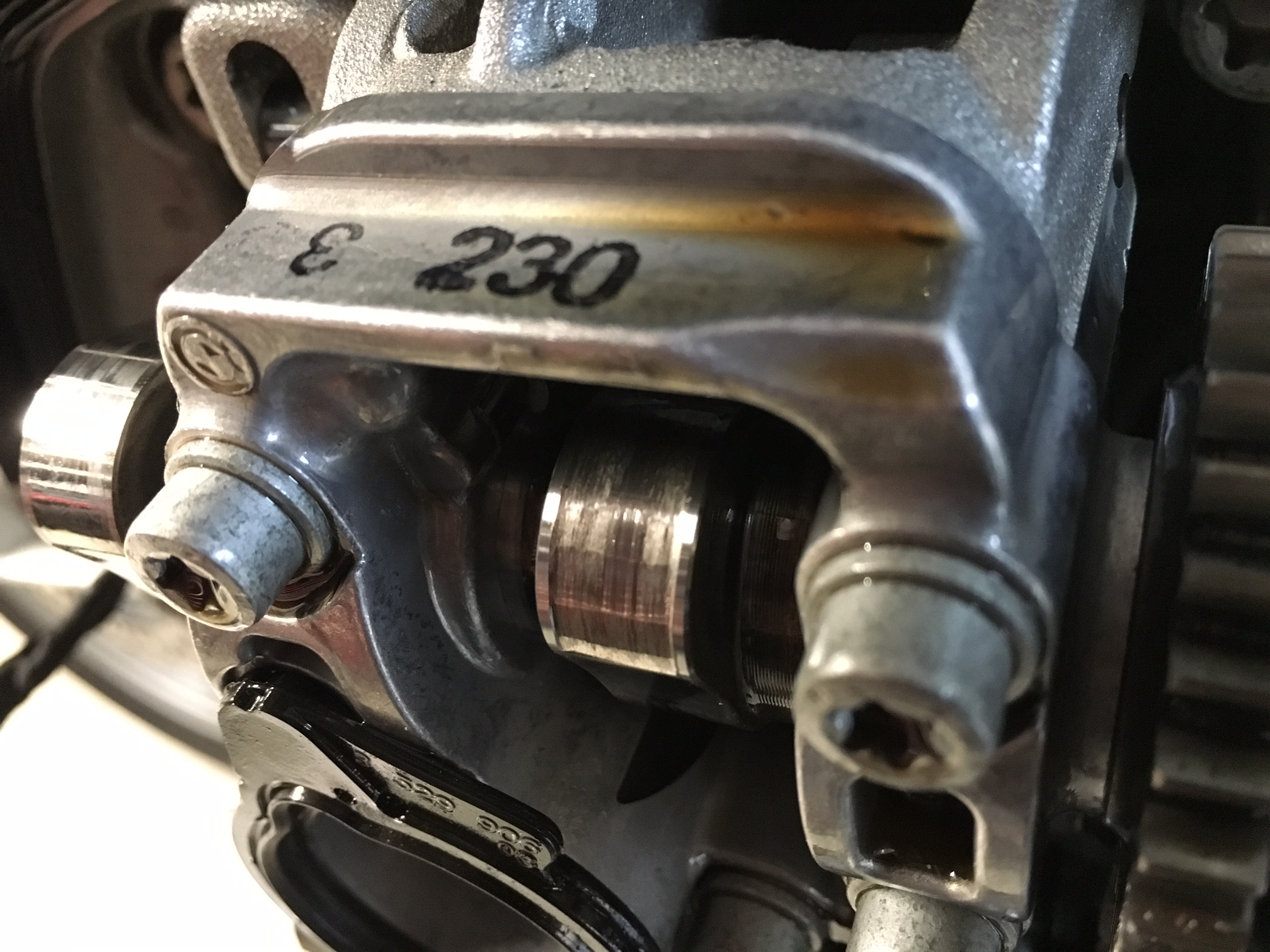

Gerade Anruf vom BMW HĂ€ndler bekommen.
Beim 20.000 km Service wurde festgestellt (sorry hab mir vor schreck nicht den begriff gemerkt) das meine Nockenwellen Einlass Gedöns (oder so Àhnlich) defekt seien.
KÀme ab und zu mal vor, ich wÀre nicht der einzige.
Weiß jemand was die meinen?
Kennt das jemand?
Hatte das schon jemand?
Mopped bleibt erstmal da und nervt mich natĂŒrlich.
Kosten entstĂŒnden mir keine und gratis leih Mopped habe ich auch.

Einlassnockenwellen.......... Oder so Àhnlich.
Ich wĂ€re nicht der erste, deswegen dachte ich vielleicht weiß einer von was ich spreche.

Ja das gibts wohl öfters ma,eingelaufene Nockenwellen.l.Gibt hier auch einen Fred dazu.Irgendwas mit MotorgerÀusche,Klappern oderso.Wird sich scho jemand melden.

Sie ist von 2022 und ist jetzt zum 20.000 km Service beim HĂ€ndler.
Dabei hat er das festgestellt.....
Bisschen frustrierend......
P. S.
Und ja. Irgendwas von eingelaufene Nockenwelle hat er gesagt.

Irgendwas von Materialfehler hat er gesagt.

Gedöns wĂŒrden auf den Versteller/Umschalter passen.

Fehlerhafte HĂ€rtung der Nockenwelle. Kommt Hersteller ĂŒbergreifend ab und zu mal vor. Da bekommt der Zulieferer Probleme.

FĂ€llt ĂŒblicherweise bei der 20.000er Inspektion auf, weil da das Ventilspiel ĂŒberprĂŒft wird.

Kommt leider vor. Bei anderen Marken, wenn hier schon u. a. KTM zitiert wird, lÀuft das unter Emozione.

Wenn es nach 20.000 km ein nachweisbarer Materialfehler ist, wird dein BMW-HĂ€ndler wahrscheinlich einen Kulanzantrag stellen und du wirst niGS bezahlen mĂŒssen.
Das Problem sollte und dĂŒrfte BMW bekannt sein.
Wenn nicht, wĂŒrde ich da etwas Beharrlich sein.
