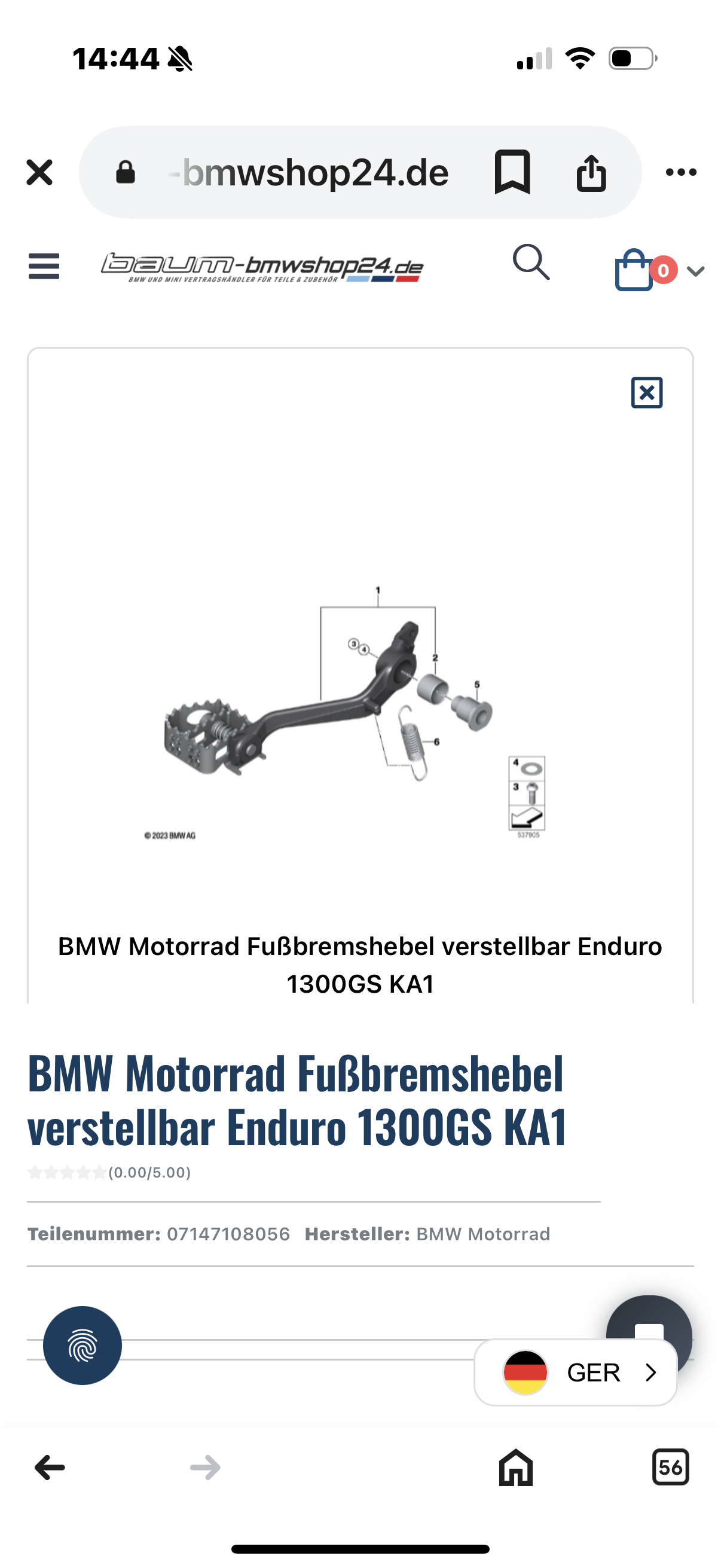

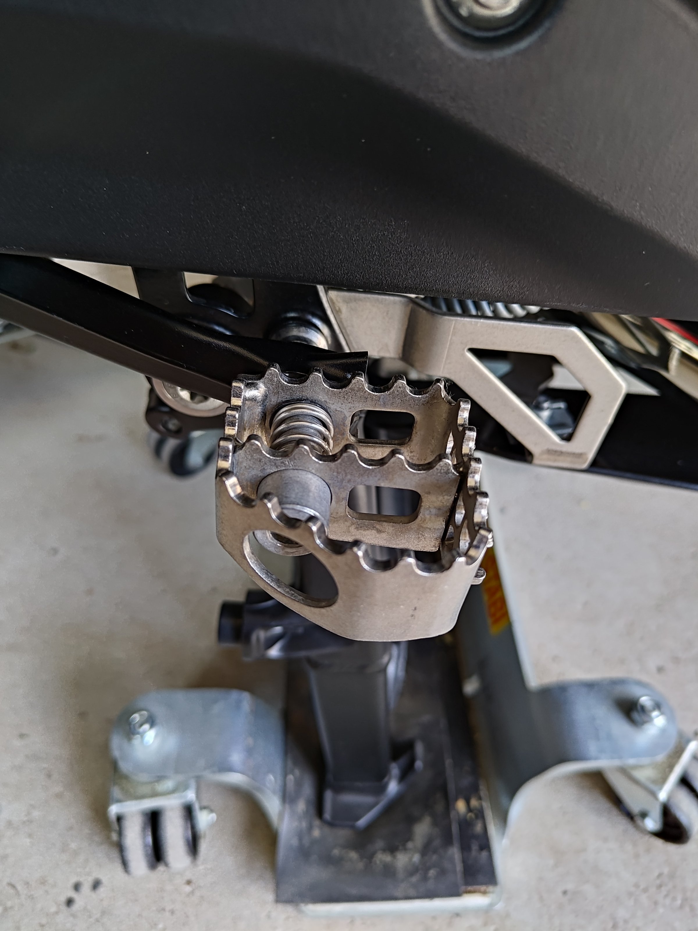

Hallo zusammen,
bin mit meinem Latein am Ende....
Vielleicht weiß ja jemand von euch, wie die Fussauflage des Bremshebels an der 1300er ADV zu demontieren ist.
Es geht sich nicht um den Hebel an sich.
Finde nirgends eine Schraube o.ä.zum Lösen. Vielleicht ist das ja auch gar nicht möglich, was ich mir aber irgendwie nicht vorstellen kann.🤔

Wollte die Fußauflage demontieren, weil ich sie pulvern lassen will.
Mit der Höhe habe ich kein Problem.
ASOOO

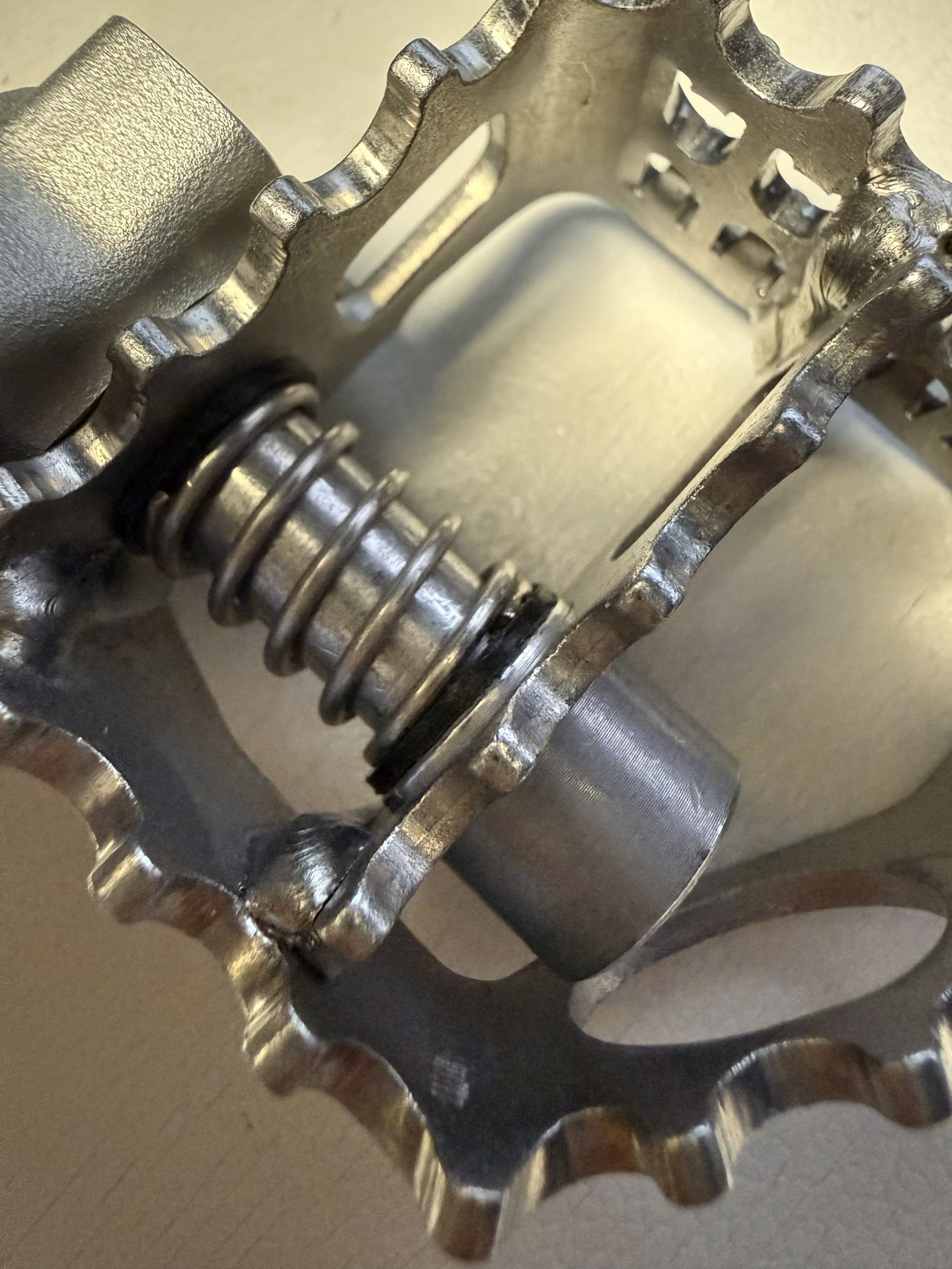

Da is doch eine Art spreizring drauf der die Feder hält wenn du den entfernst dann kannst du es zerlegen. Von deinem Fotos aus innen bei der Feder, is jetzt nur Erinnerung von meiner Seite, müsste daheim nochmal schauen.

Hallo Zusammen, ich habe dasselbe Problem. Ich sehe aber nur rechts und links ein rundes Plastik und mir kommt es so vor als wäre hier eine Schraube reingepresst worden (wie am z.B. am Lenkkopf) oder reingedreht mit Abreissschraube.
Inot
Inot
22.07.2015
4.782
Graz Umgebung
R1300TB, Multi V4S
Ich denke eher, der Bolzen wurde mit den beiden aufgeschobenen Kunststoffanlagescheiben und der Feder mit der Raste gegen einen leichten Bund in den Hebel eingepreßt und von der Gegenseite taumelgenietet.
Kannst du sicher nicht zerlegen.
Gewinde scheidet aus, da der Bolzen auf der Innenseite des Hebels scharfkantig ist.
