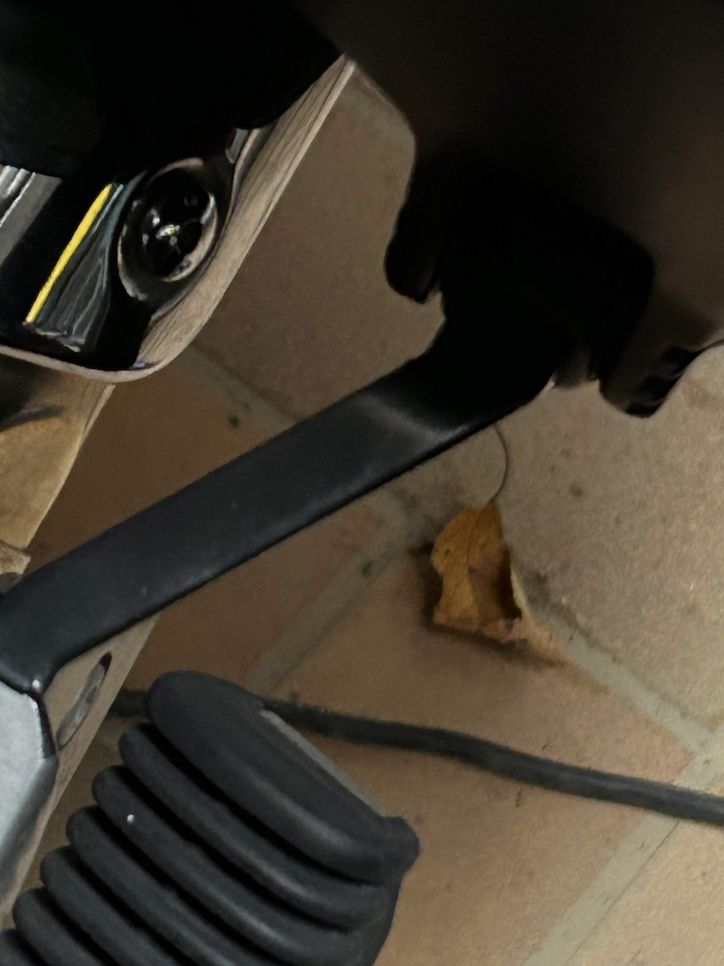

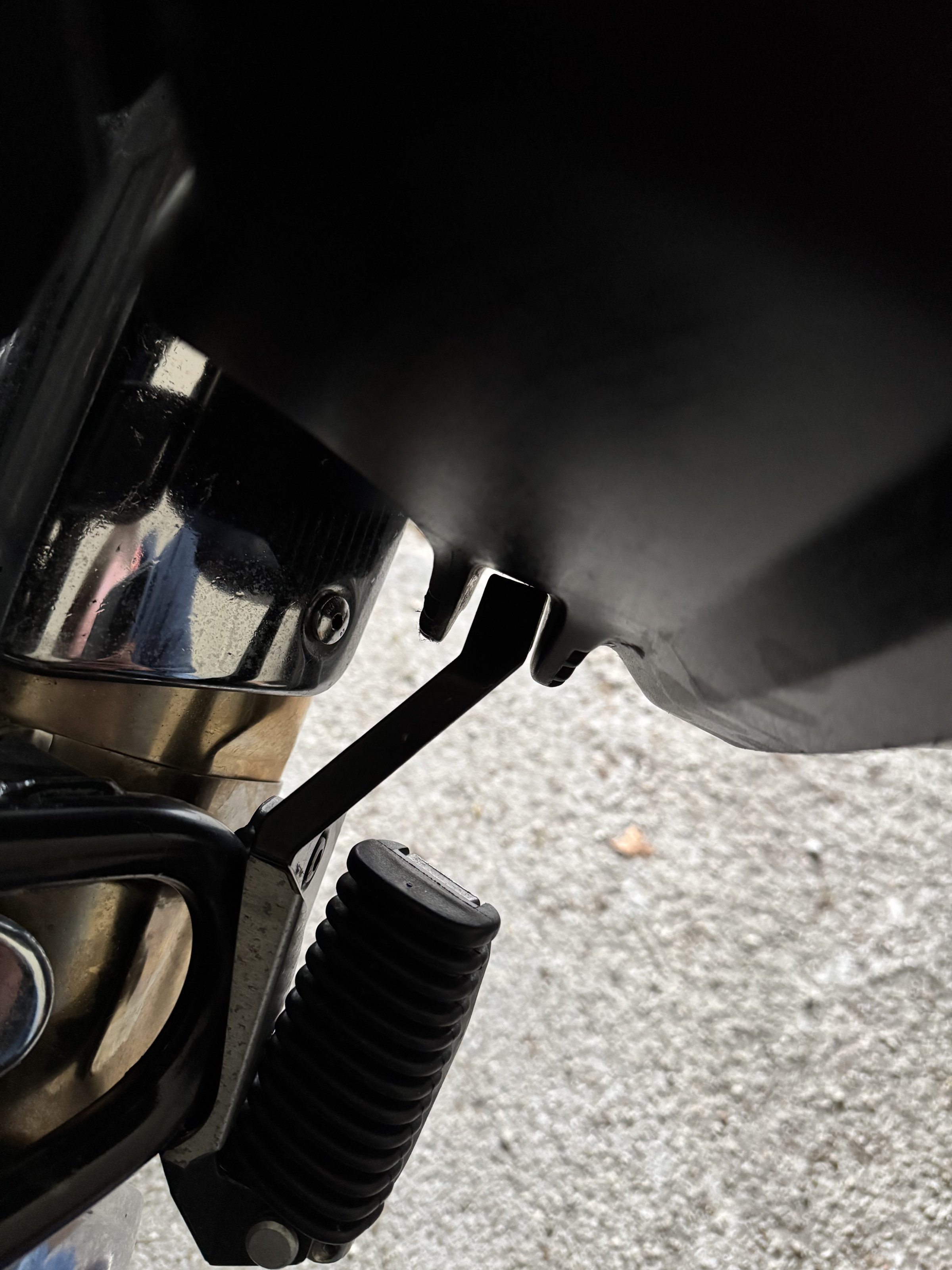

Bei meiner neu erstandenen R1100GS waren auch die Seitenkoffer dabei, die ich jetzt nach einer dringend notwendigen Grundreinigung (die hatte der Vorbesitzer bei der Übergabe noch irgendwo aus den Tiefen seines Kellers hervorgezaubert) an meine GS montieren wollte.
Jetzt bringe ich die aber irgendwie nicht an meine GS dran, ohne massiv Gewalt einwirken zu müssen. Es scheint bei den unteren Aufnahmen, also bei den Gummiabdeckungen der Fußrastenhalter, zu klemmen. Ist das ein bekanntes Problem bzw. habt ihr eine Idee, wie ich das beheben könnte? Hilfe die Gummiabdeckungen (46542316012) ersetzen?

Vielen Dank für eure Antworten! Hab mir schon gedacht, dass das nicht so sein soll. Ich werd morgen bei Lichtzeiten mal die Gummis runterschrauben und schauen, obs wirklich dort klemmt.

So, hab die Plastikkappe runter geschraubt und die Koffer montiert, so passen sie oben perfekt und haben unten auch ein bisschen Luft. Allerdings schaut es so aus, als wär die Plastikkappe ein oder zwei Millimeter zu breit, ohne massive Krafteinwirkung bringe ich den Koffer da nicht drauf. Werde wohl mal vorsichtig mit der Feile drüber gehen und die Koffer einpassen.

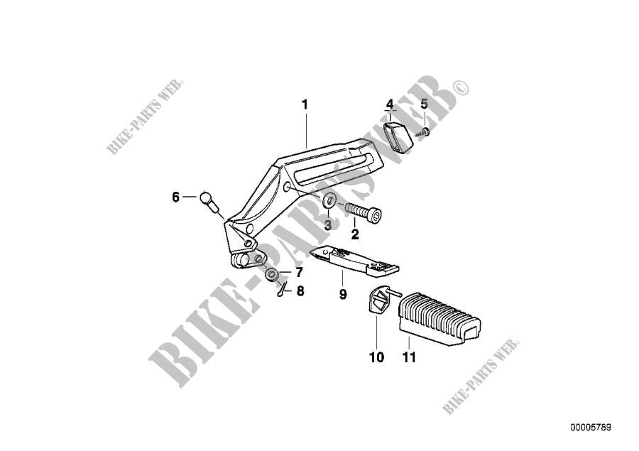

Ich gehe nochmal in die Garage, und messe mal Spalt Koffer und Außenmaß Teil 4
25mm
