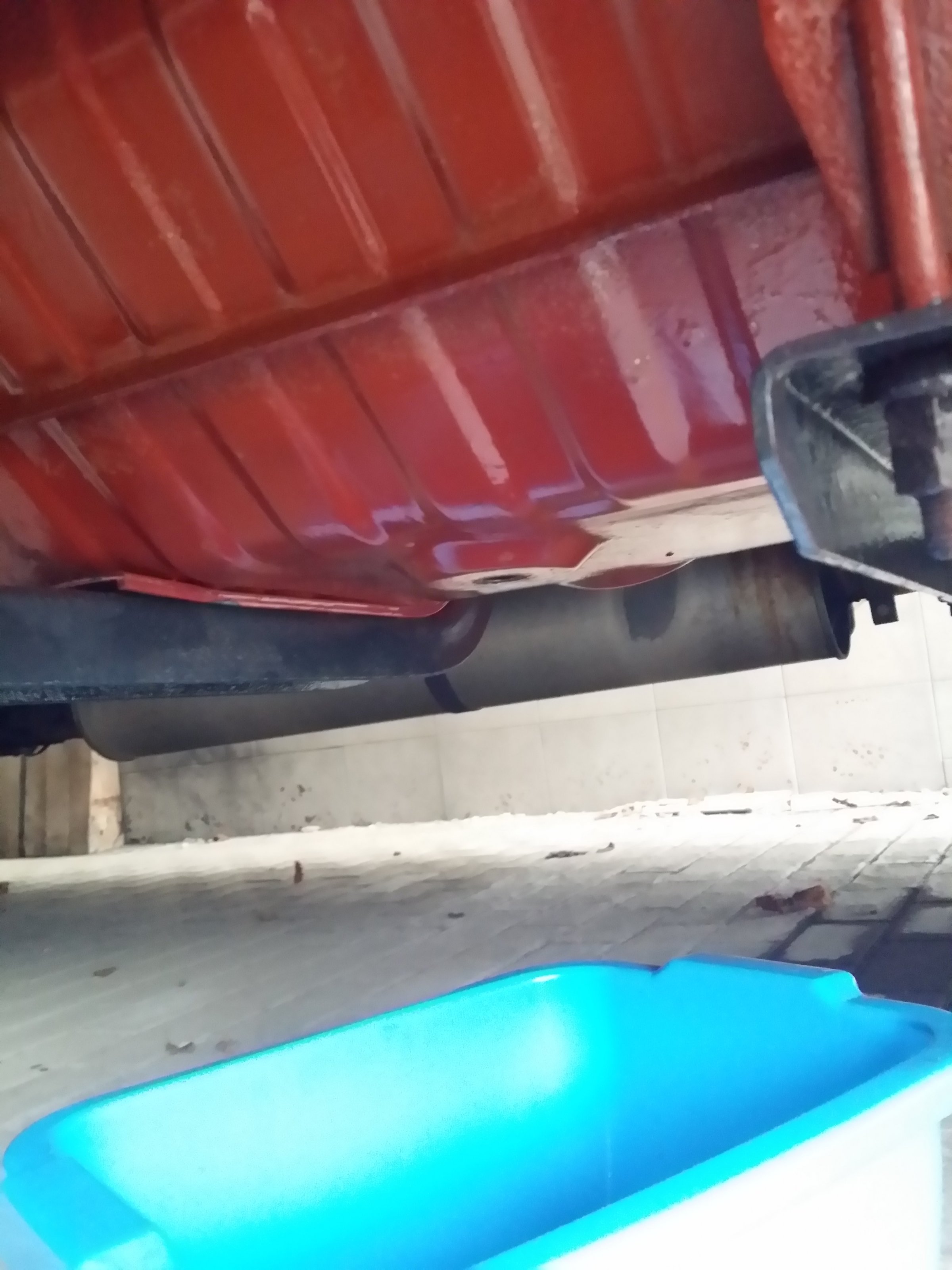

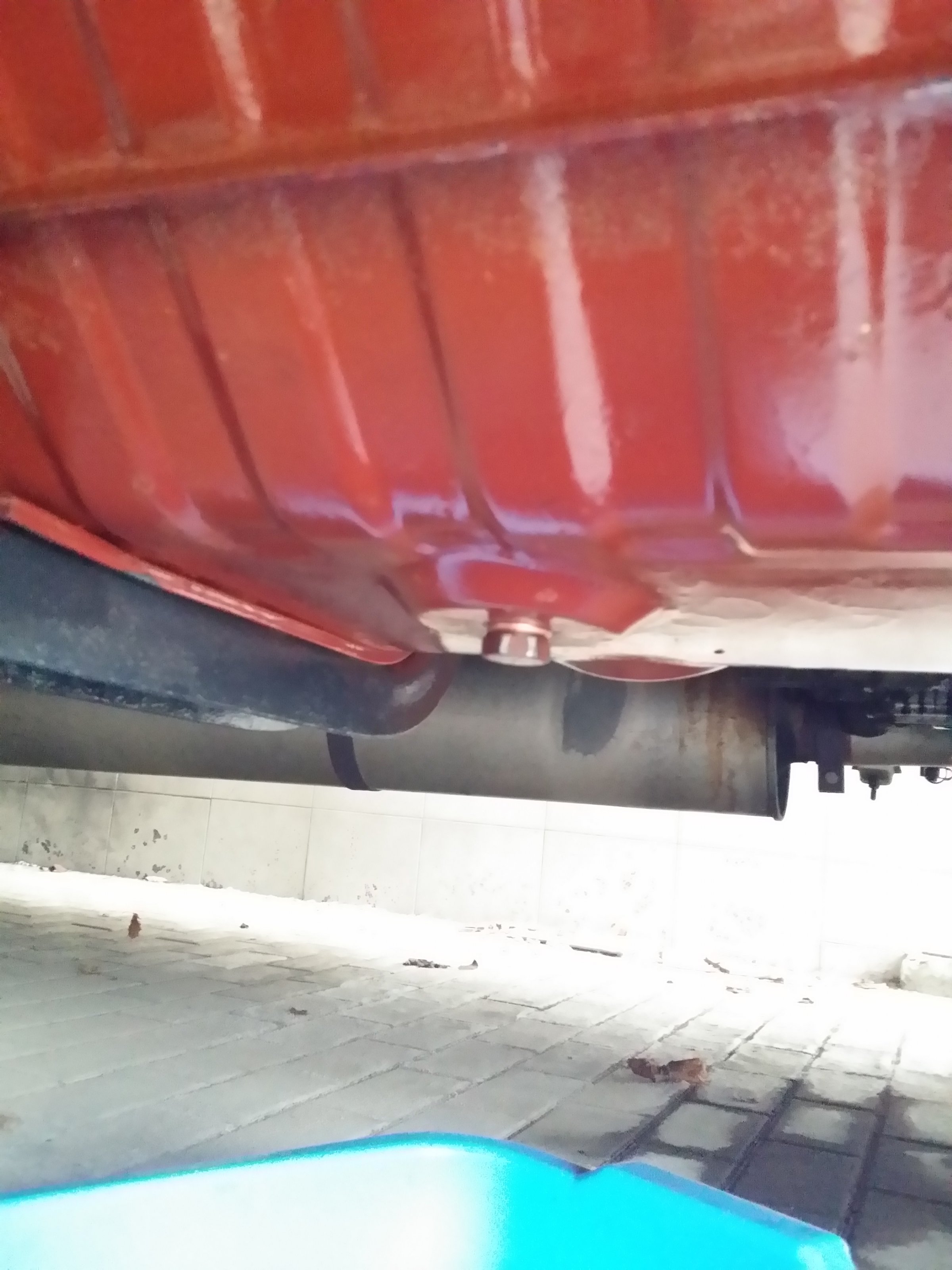

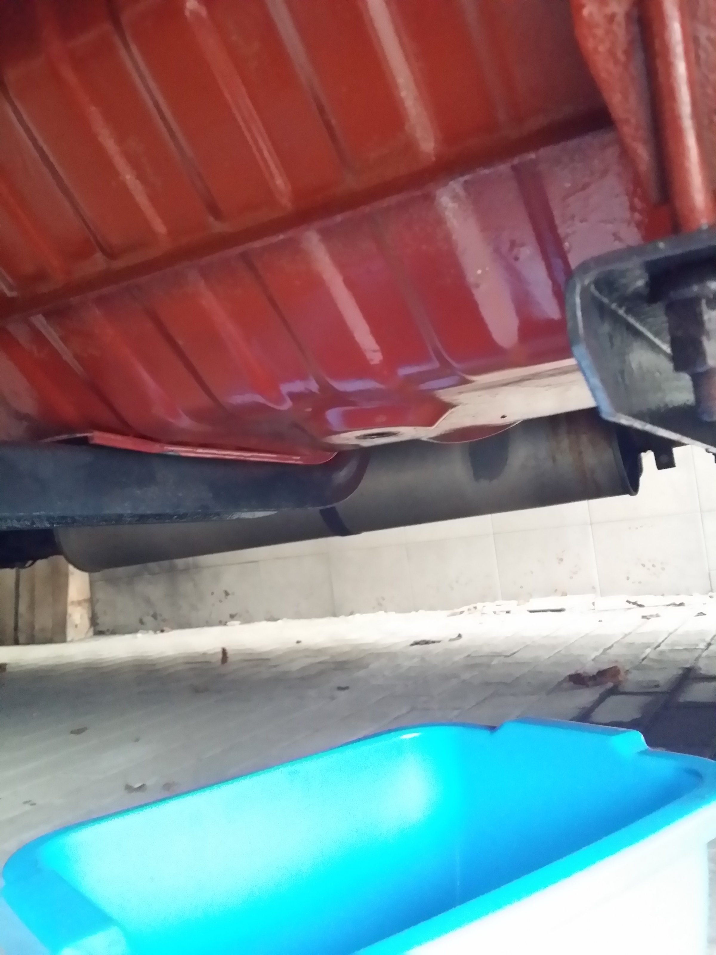

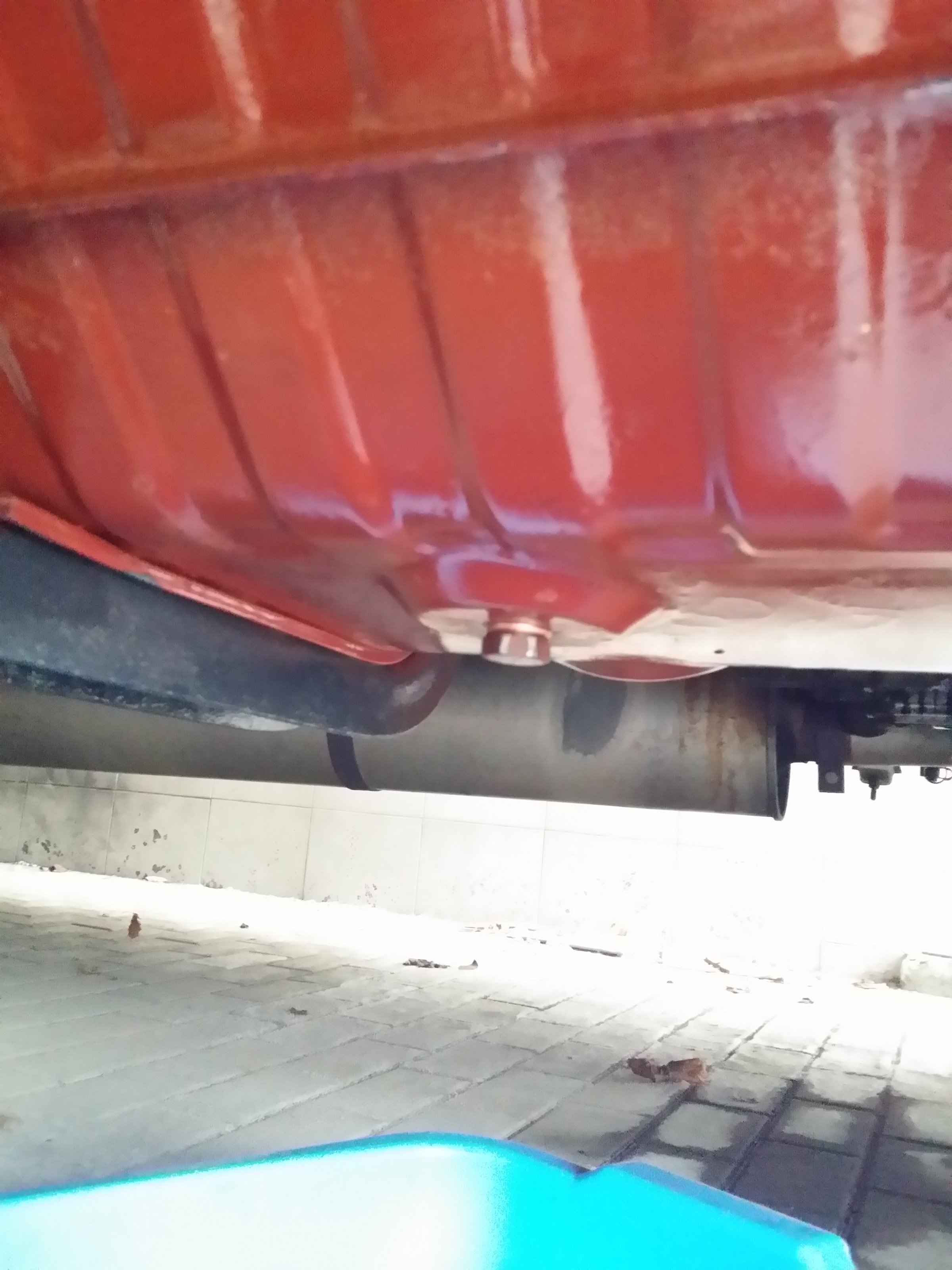

Richtung stimmt. Aber woher einen ohne Belüftung bekommen?
Und dann drücken ca. 90 Kilo nach unten und ich habe bei beim Ausdrehen der Schraube nur das Schnapsglas voll in die kleine blaue Kiste bekommen.

0) WoMo auf den Kopf gedreht
Oder
1) Gartenschlauch gerade abschneiden, durch die Tanköffnung irgendwie mit Gefühl und extra viel Rumgefummele in die Einbuchtung um die Ablassschraube einrasten lassen, beten dass er tatsächlich am richtigen Ort ist und für ein paar Sekunden halbwegs abdichtet. Evtl. Vorher noch was in den Schlauch stopfen damit kein Sprit höher im Schlauch ist der rauslaufen würde.
2 - 3 Lagen Frischhaltefolie auf den Tankstutzen spannen, dann den originalen Tankdeckel aufsetzen/draufschrauben. Dann dasgleiche Manöver nochmal über den verschlossen Deckel.
Und dann natürlich unten am Tank den handschuhbewährten Daumen nach dem Herausschrauben der Schraube auf die Öffnung drücken und schnell die bereitgelegte neue Dichtung gegen die alte tauschen und wieder einschrauben. (Vorher alte Klamotten anziehen, die im Falle des nicht-so-glücklich-Verlaufens auch komplett entsorgt werden könnten und ggf. eine Schutzbrille dazu.)
Wenn's denn so war, ganz schön mutig! (oder hast Du das schon einmal bei einem Freund vorher in dessen Garage ausprobiert? :Augenrollen:
Gast 53638
Gegebenenfalls Druck ablassen, Be/Entlüftung schliessen,
Motor laufen lassen oder Tank abkühlen daß Vakuum entsteht.
Schraube leicht öffnen, wenn nichts mehr tropft ganz entfernen.
Motor laufen lassen bis Unterdruck entsteht macht sich mit 6 Liter Hubraum und Schadstoffklasse 0 (Schwarze Plakette) bei der Nachbarschaft nicht gut. Die Dieselentnahme ist im Standgas gering.
100 Liter Diesel kühlen bei den derzeitigen Temperaturen ist mir zu kompliziert.

Von oben, also der Einlaufseite, mit Vakuum beaufschlagen
Gast 53638
Auf jeden Fall ein Vakuum, ob so oder mit einer x-beliebigen Handpumpe, Umfüllpumpe.. über einen Ablaufschlauch…

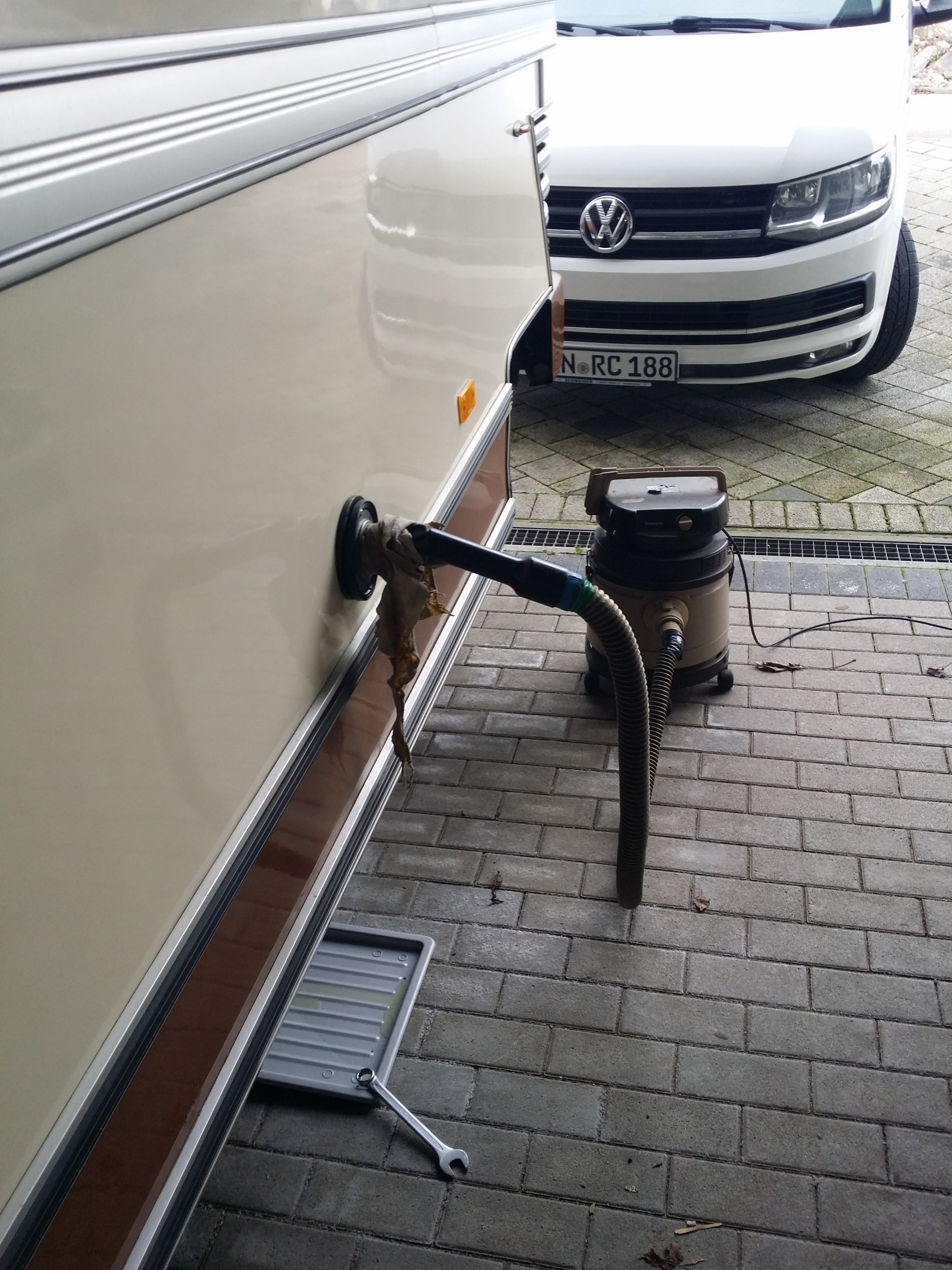

Die Vorbereitungen und das Wechseln der Dichtung haben nicht mehr als 10 Minuten gedauert.
Man nehme ein altes feuchtes Fensterleder, wickle es als Dichtung um den Schnorchel eines Kesselstaubsaugers ohne Papiertüte, stopfe diesen in den Tankeinfüllstutzen, Strom an und hat Unterdruck im Tank, der Luft durch die entfernte Ablaßschraube zieht dass der Diesel im Tank sprudelt und kein Diesel dagegen ankommt.
Dichtung flott wechseln, Schraube wird eingesaugt, festziehen, dicht!

Das war der Vorschlag meines Bekannten und Unterdruck herstellen ist die richtige Lösung, aber der muss auf Dauer erhalten bleiben.
