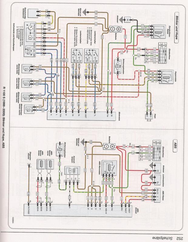

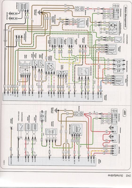

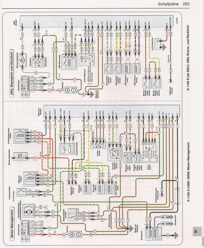

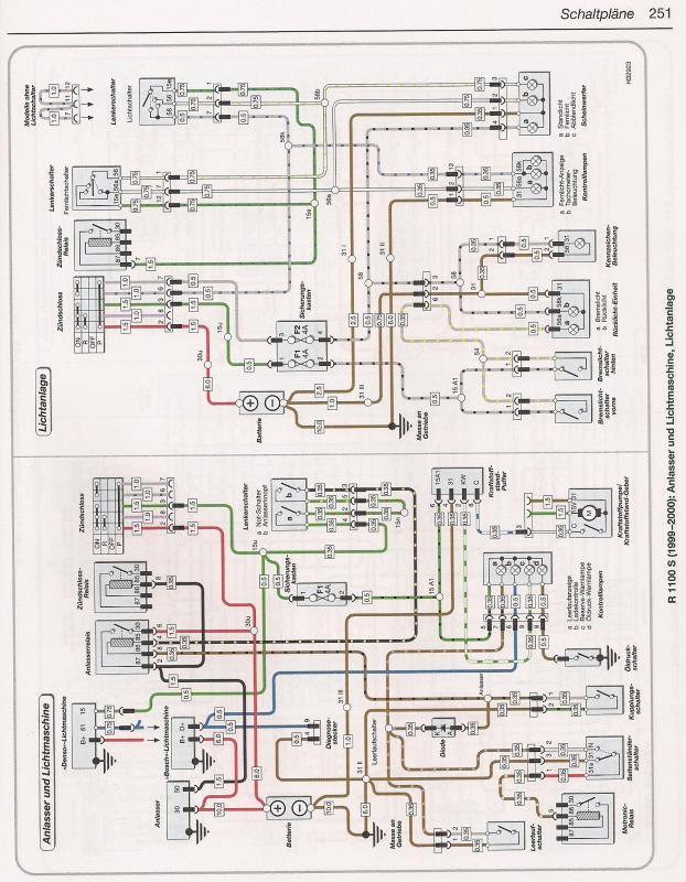

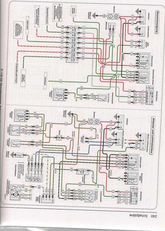

Servus,

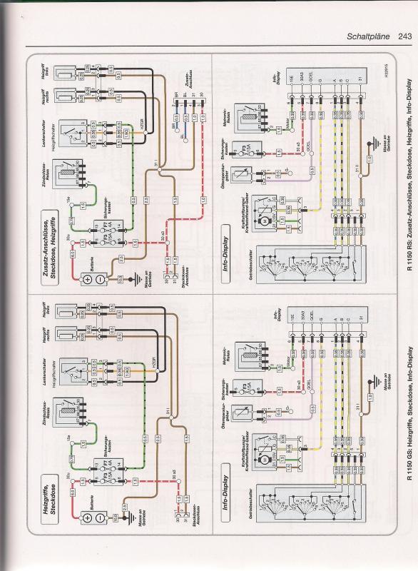

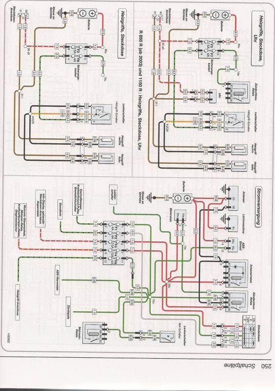

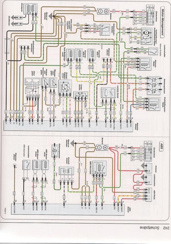

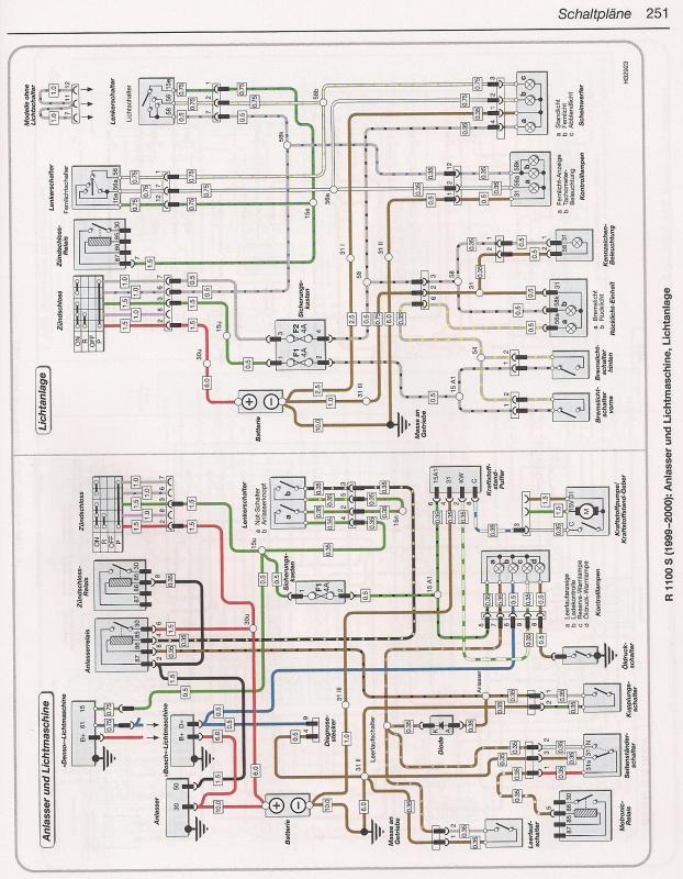

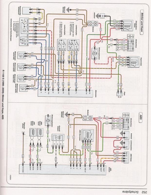

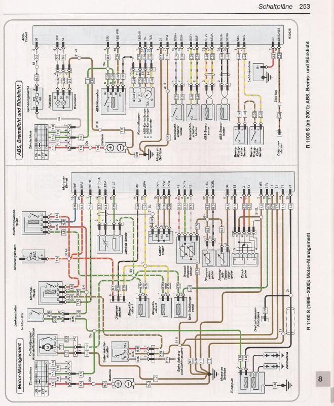

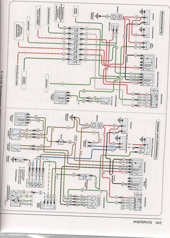

offensichtlich bin ich zu dämlich um eine private Nachricht mit Anhang zu verschicken. Deswegen hänge ich die gewünschten Schaltpläne hier dran.
So aber jetzt nichts wie ab in die Garage.Scannen0001.jpgScannen0003.jpgScannen0004.jpgScannen0005.jpgScannen0006.jpgScannen0007.jpgScannen0008.jpgScannen0002.jpg

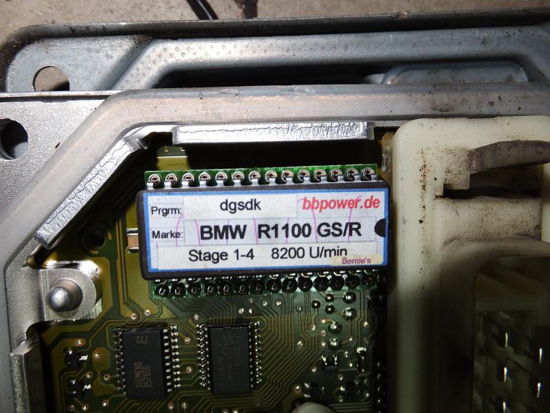

Servus Rainer und Forumgemeinde,
es kommt wieder Licht ins Dunkel.

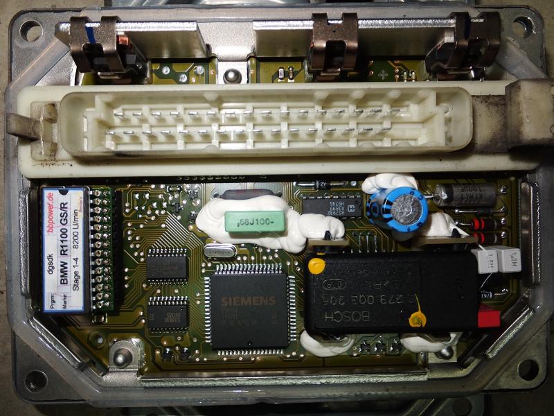

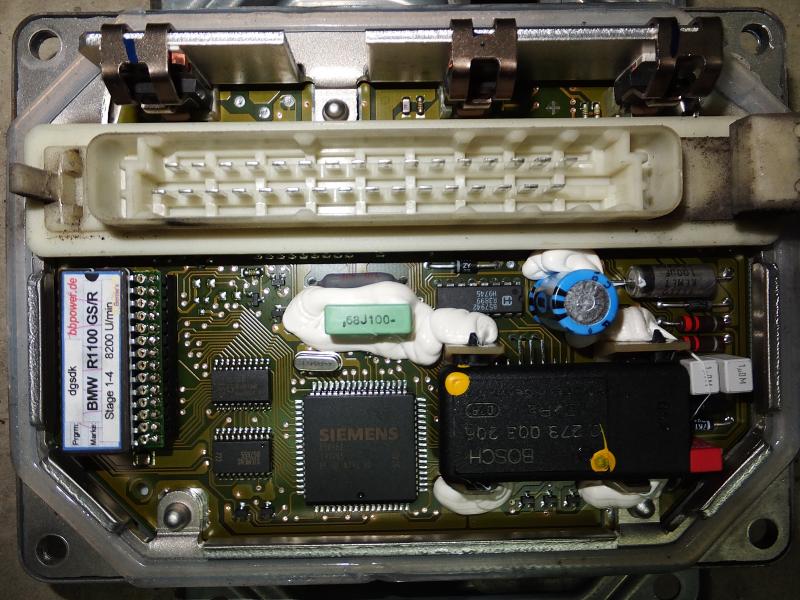

Heutige Aktion. Tank runter und schauen wovor der BMW Mechaniker sich so fürchtet. Also was ich gesehen habe ist, dass der Touratech Blinkerrücksteller montiert ist. Mehr dazu unter der Frage Was ist das für ein Teil.

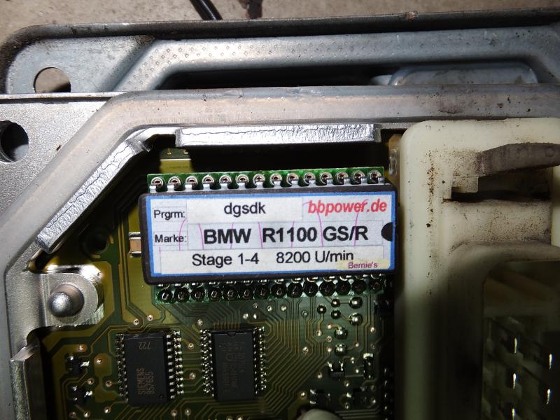

Nun habe ich mal das Steuergerät rausgezwirbelt und Sie da, da steckt son ein Drecks Eprom drinnen. Ich vermute mal, dass das der Pelzbbub ist, der meine Q-Elsa das Husten beibrachte.
Verbaut ist eine Zach-Auspuff Anlage ohne Kat, ein anderer dickerer Ansaugschnorchel (aus Carbon) ein K&N Luftfilter und dieses Epromteil mit der Aufschrift bbpower.de Prgrm: dgsdk Stage 1-4 8200 U/min und ursprünglich war die Codierung mit 6 mit 8 gebrückt. Entspricht dem oliven Codierstecker der R 1100s (soweit ich mittlerweile weiß)
Alles weitere siehe Fotos.
Was meint Ihr kann man das Teil wieder ausbauen, oder ist das komplette Steuergerät im A..
Wer war das nochmal, der mir ein gebrauchtes Steuergerät angeboten hatte?

Hallo Andreas,
demnach müste eine orginal Lambdasonde verbaut sein.
Also den Codierstecker einbauen der drin war und nach der Lamdasonde schaun Stecker richtig drin, wenn ja auswechseln.
Las das Steuergerät erst mal, der Chip muß nicht defekt sein, ist meiner Meinung nach eher unwahrscheinlich.
Das Blinkerteil dürfte keine Auswirkungen haben.
Langsam vielleicht hat noch jemand einen orginal Chip. Ich schau mal nach der Nummer.

Solltest du den Chip gegen Original tauschen:
Der Sockel auf dem der Chip sitzt, ist Teil des Tuningchips und muss bei Ausbau mit raus. Der originale Chip hat keinen solchen Sockel.

Achja Sorry Rainer, falls Du noch Schaltpläne von der R 1100S ab Baujahr 2001 brauchst, die sind anscheind wieder extra. Hab ich gerade erst entdeckt. (Nur zur Info)

bevor DU Dir jetzt graue Haare wachsen laesst, wende Dich erstmal an Bernhard Bludau, der, der den Chip bzw. die Kennfelder darauf erstellt hat:
[FONT=Arial,Helvetica]Bernhard Bludau[/FONT]
[FONT=Arial,Helvetica]Düffelstrasse 22[/FONT]
[FONT=Arial,Helvetica]D - 53332 Bornheim[/FONT]
[FONT=Arial,Helvetica]tel: +49 (0) 2227 911 266[/FONT]
[FONT=Arial,Helvetica]fax: +49 (0) 2227 911 279[/FONT]
[FONT=Arial,Helvetica]mobil: +49 (0) 171 496 30 51
[/FONT]
Der Bernd ist ein ganz netter Kerl, der gerne weiter hilft! Der Chip von Bludau ist generell sehr gut; nur wenn natuerlich die falschen Kennfelder gesteckt sind, wird Deine Q auch nicht sauber laufen! Ich denke nicht, dass Dein Steuergeraet defekt ist, sondern evtl. einfach nur das falsche Kennfeld gesteckt - auch bezgl. des Fehlers wird Dir Bernd mehr Informationen geben koennen. Er ist ein wirklich alter Hase, und lange bevor es Powercommander etc gab hat
