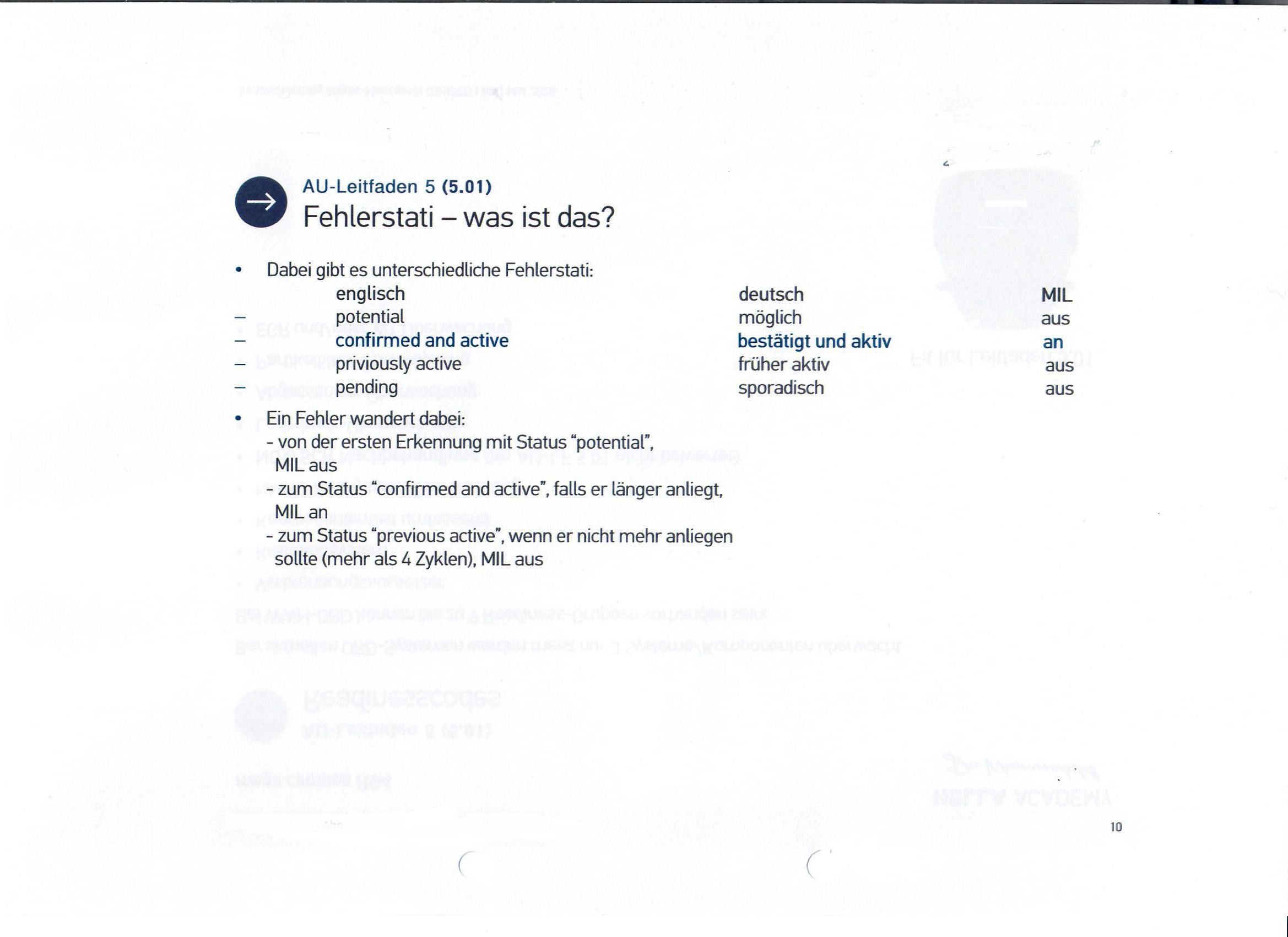

Gast 61523
Nein, hat damit nix zu tun, die MIL geht immer aus, wenn z.B. nur ein sporadischer Fehler aufgetreten ist, erst bei einem bestätigten und aktivem Fehler geht das Ding an. Früher ist die bei jedem Fehler fast sofort angegangen.
War ich diese Woche erst auf Schulung.
