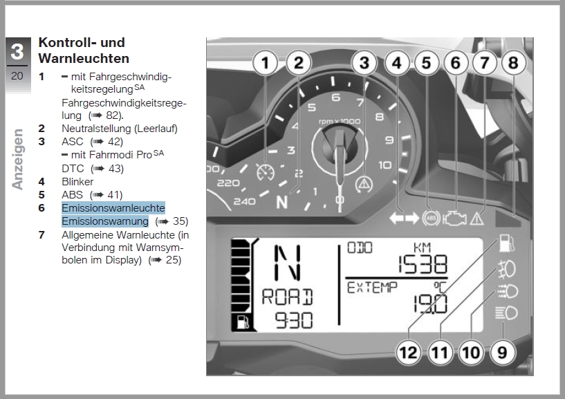

Emissionswarnleuchte
leuchtet
Mögliche Ursache:
Das Motorsteuergerät hat einen Fehler diagnostiziert, der sich auf
die Schadstoffemission auswirkt.Fehler von einer Fachwerkstatt
beheben lassen, am besten von einem BMW Motorrad Partner.
Weiterfahrt möglich, die Schadstoffemission
liegt über den Soll werten.
Bei meiner 1200 RT LC Baujahr 16-- Emissionswarnleuchte leuchtet auf. Zum BMW Händler gefahren Fehlerspeicher auslesen ,es liegt kein Fehler vor.:banghead: Es sind zwei Wochen vergangen. Heute Morgen zum zweiten Mal wieder Emissionswarnleuchte leuchtet auf. Ich fahre zur BMW und lasse den Fehlerspeicher wieder auslesen. Fehlercode “Drosselklappensensor” wird angezeigt.
Bin ich der einzige mit diesem Fehler?

Naja, ne RT, die. Ist ja auch leiser als die GS.
Im Ernst: was für ne Warnleuchte? Nie gesehen.
Gast37436
.....Im Ernst: was für ne Warnleuchte? Nie gesehen.
Die gibt es seit EURO 4. Überwacht den komplexen "Die-Luft-ist-jetzt-noch-sauberer-Prozess".
Noch ein bischen Technik mehr, die den LC-Treiber in den Wahnsinn treiben wird.... :smoke:

Ah, ein neuer Name für das gleiche. Danke!
Ich habe die Warnleuchte im Stand mal bei aussem Motor mal gesehen, und die nie als Emissionswarnleuchte interpretiert.
Danke Euro 4.
Was auch immer, wenn die - egal ob Euro 1,2,3 oder 4- länger als nur beim Start leuchtet, weiß ich, ich brauche jemanden, der mein Motorrad untersucht.
Wenn die wieder ausgeht, ist es für mich wie der ABS ASC und so weiter check.
Der Inhalt einer Fehlermeldung wäre für mich nicht relevant, da das den Fehler nur grob umschreiben kann, weil es den Fahrzeugführer nur dazu bewegen soll, in die Werkstatt zu fahren.
