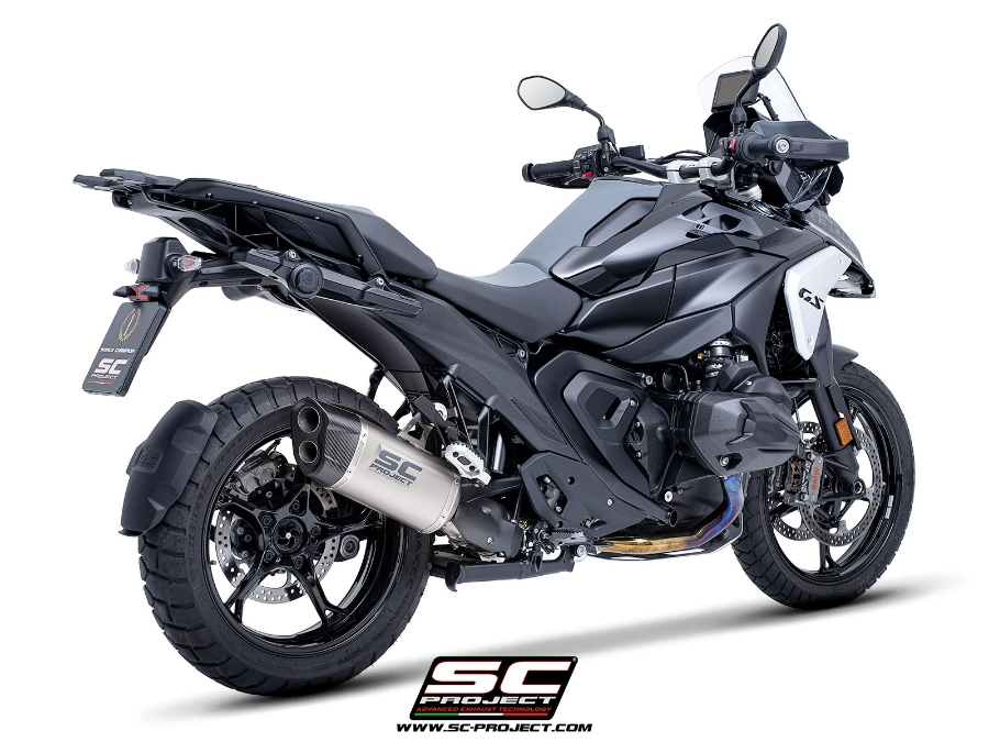

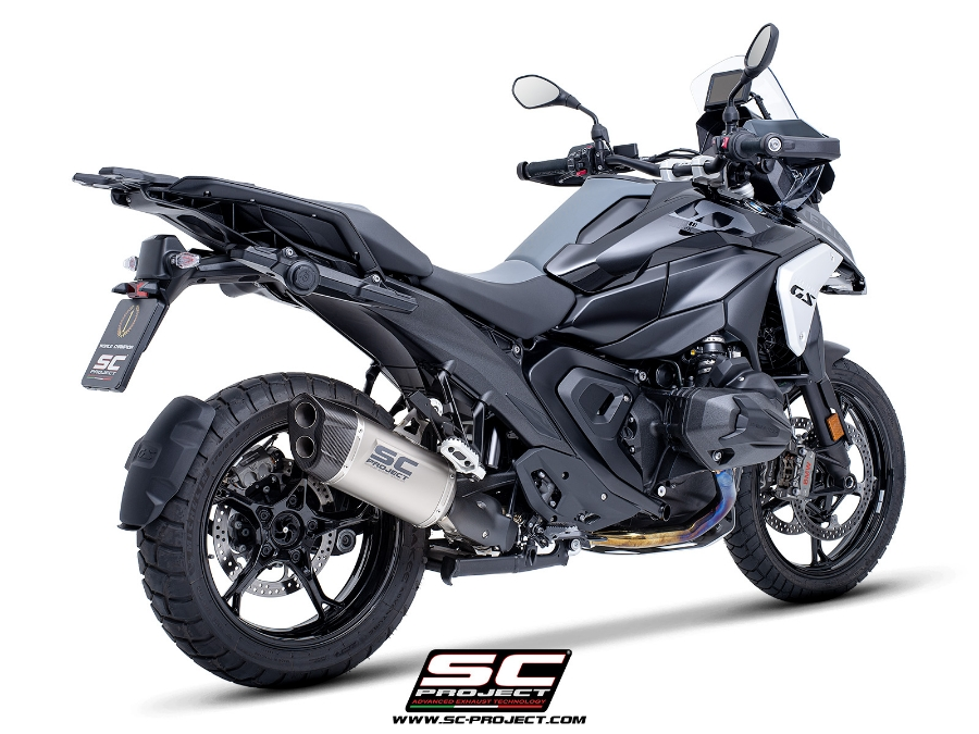

Hallo @qtreiber also was die Optik anbetrifft, bin ich da einer anderen Meinung als Du. Der oben gezeigte SC-Project wäre nun auch nicht so mein Ding.
Aber z.B. den Adventure Dämpfer von SC-Poject finde ich sehr gelungen und er passt gut zum Bike.
Der Originaldämpfer sieht da gegen mit seinen Blechpressteilen irgendwei ein wenig billig aus. auch wenn ich anerkennen muss, dass er kleiner geworden ist und deshalb optisch weniger ins Gewicht fällt.
Aber mit dem Zweiflutigen Akra kann er auf keinen Fall mithalten. Da fehlt es einfach an Eleganz und edler Oberfläche.

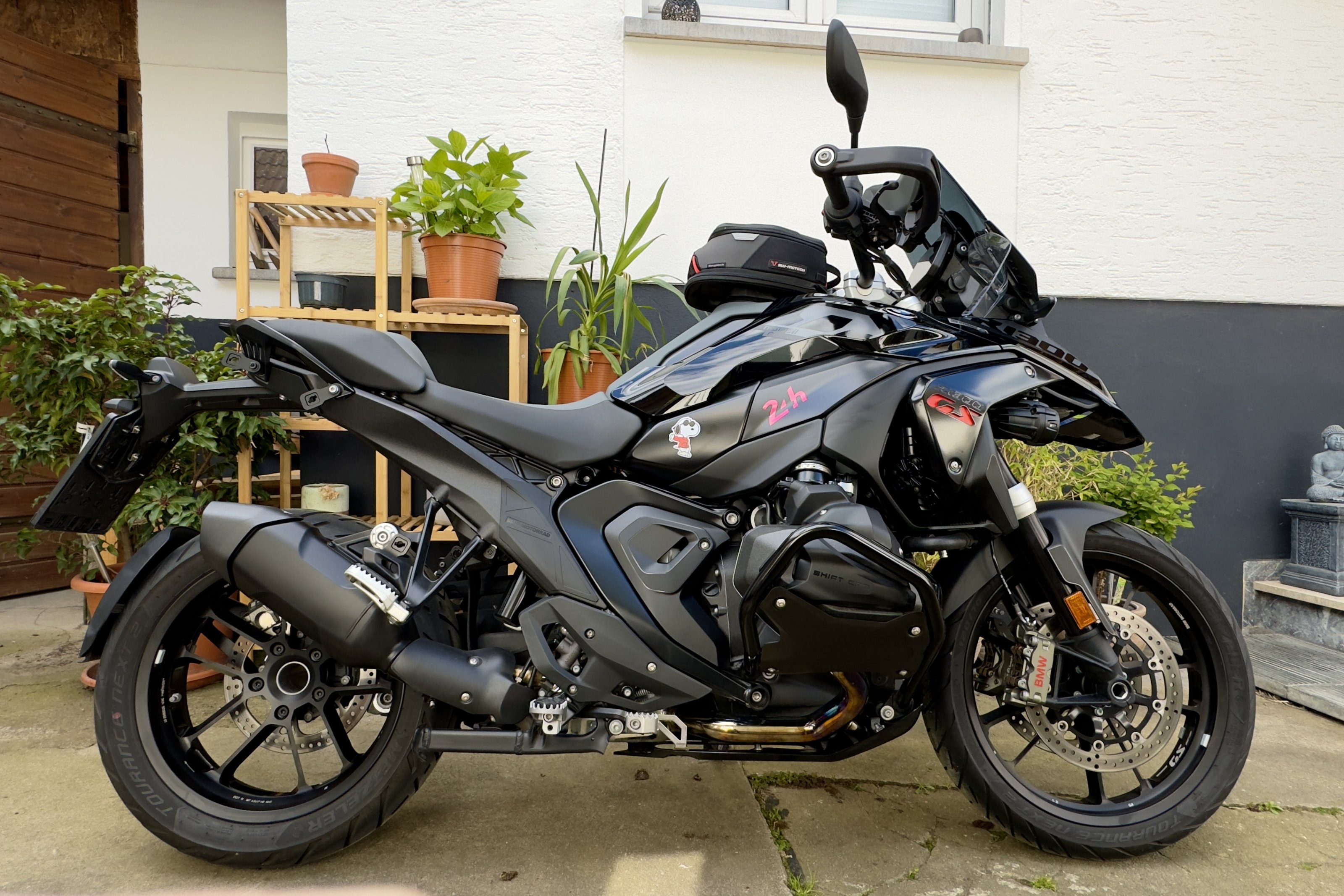

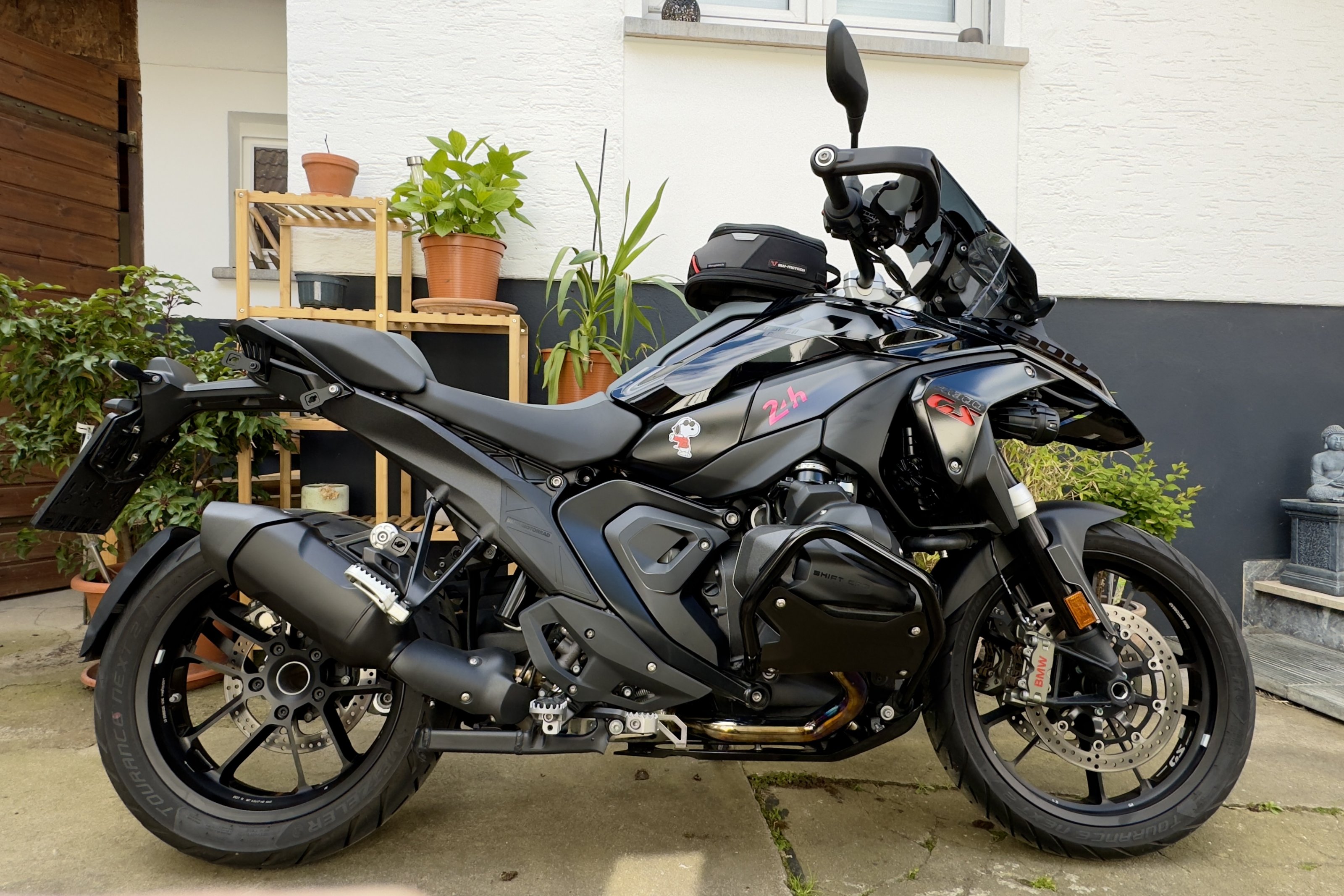

Ich hab jetzt den Seriendämpfer schwarz machen lassen, gefällt mir so! Vielleicht gibts ja die Endkappe irgendwann in Carbon Optik, das wärs aber dann!
Sehr stimmig deine 13er. Gefällt mir ausserordentlich. Die SW- Motech (Rest) Teile fallen garnicht auf. Alles richtig gemacht.
Schaut absolut TOP aus @Bongo_GS , Deine Triple Black! Super! :bounce:
Und der Orininaltopf sieht in Schwarz tatsächlich um einiges attraktiver aus.
Sehr gute und vermutlich viel günstigere Idee, als ein Nachrüstteil.
Mich stört vor allen der große Spalt von der Kappe zum Dämpfer und BMW hätte die Kappe ruhig in Carbon anbieten dürfen.
