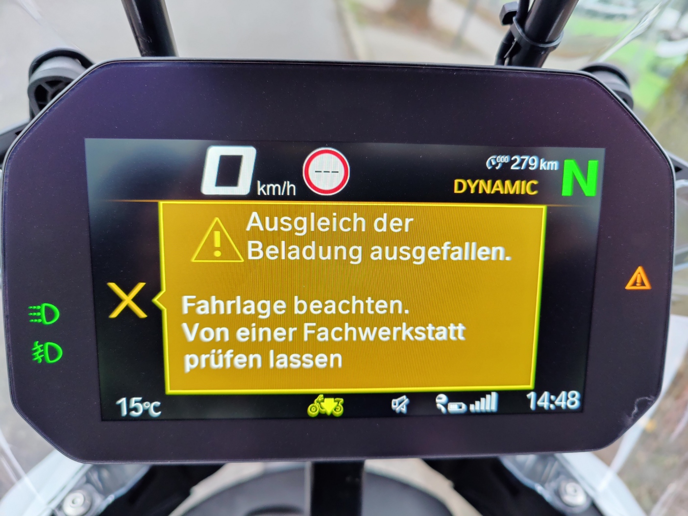

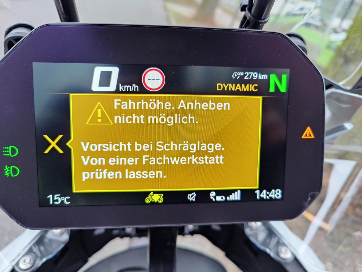

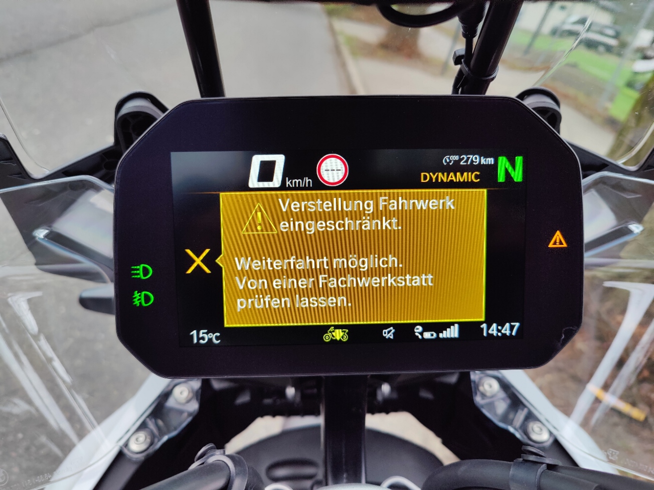

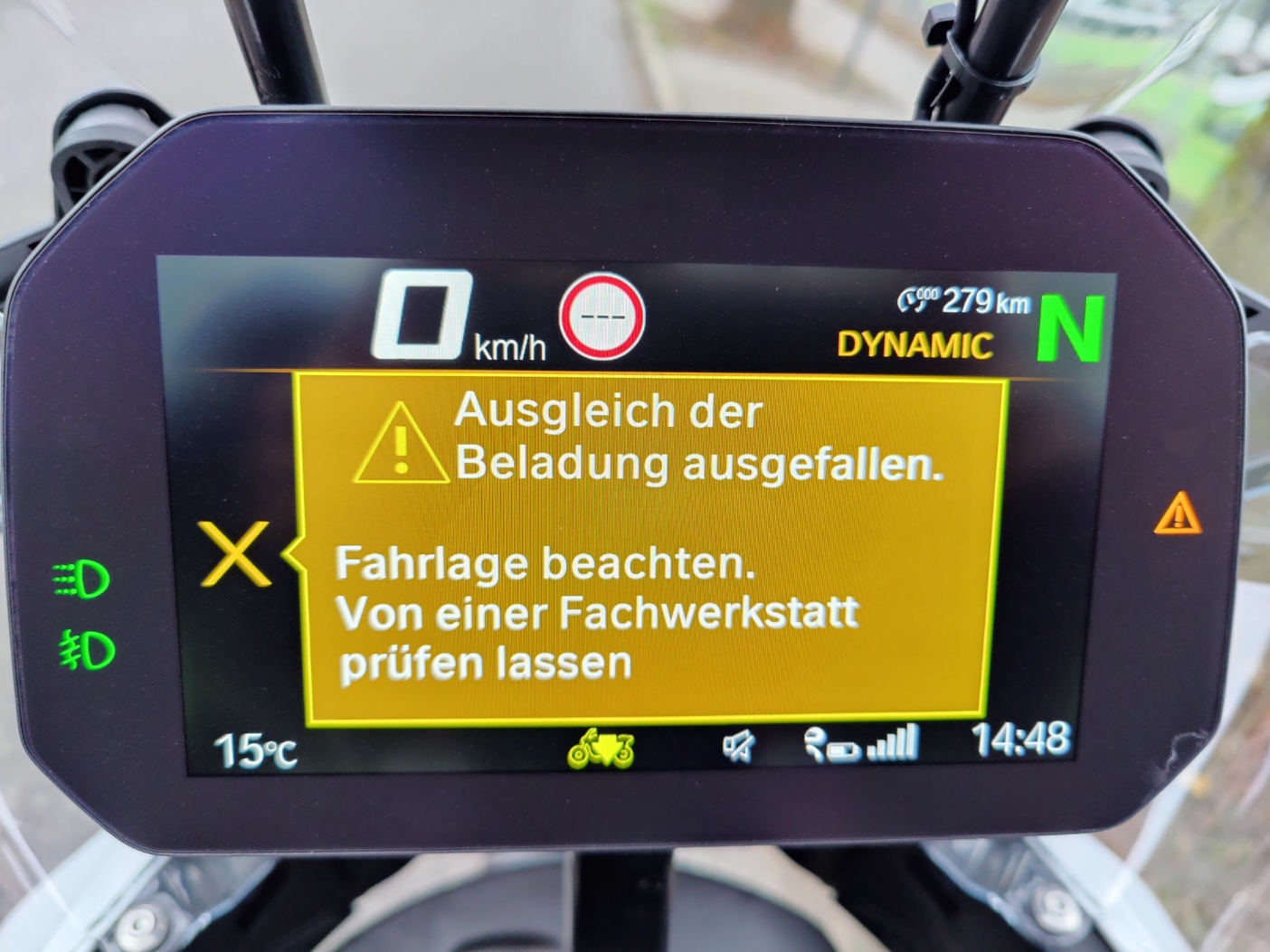

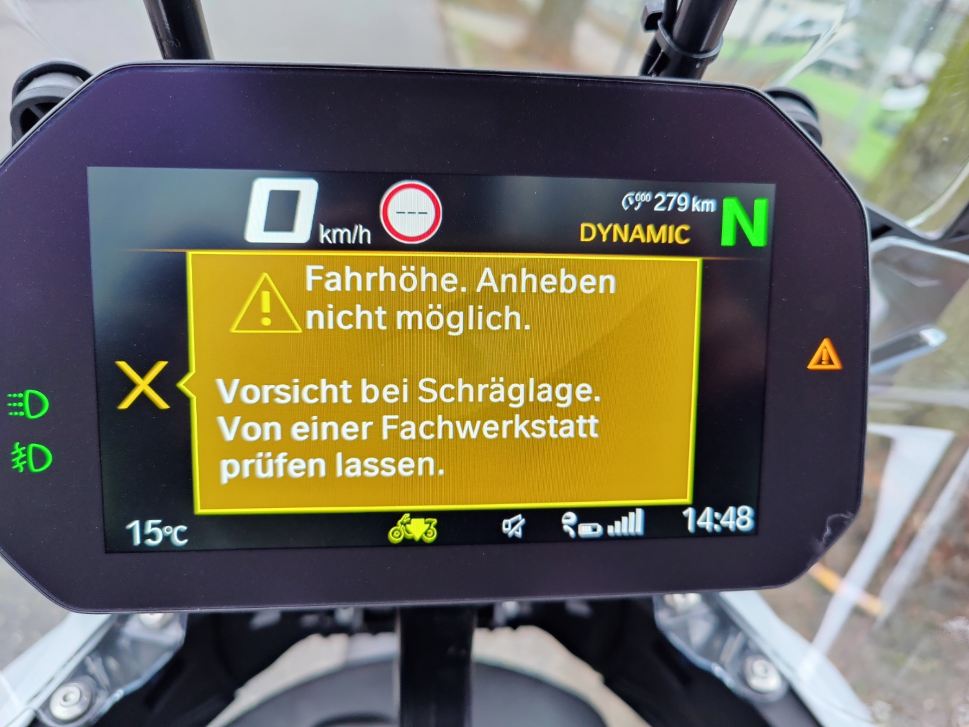

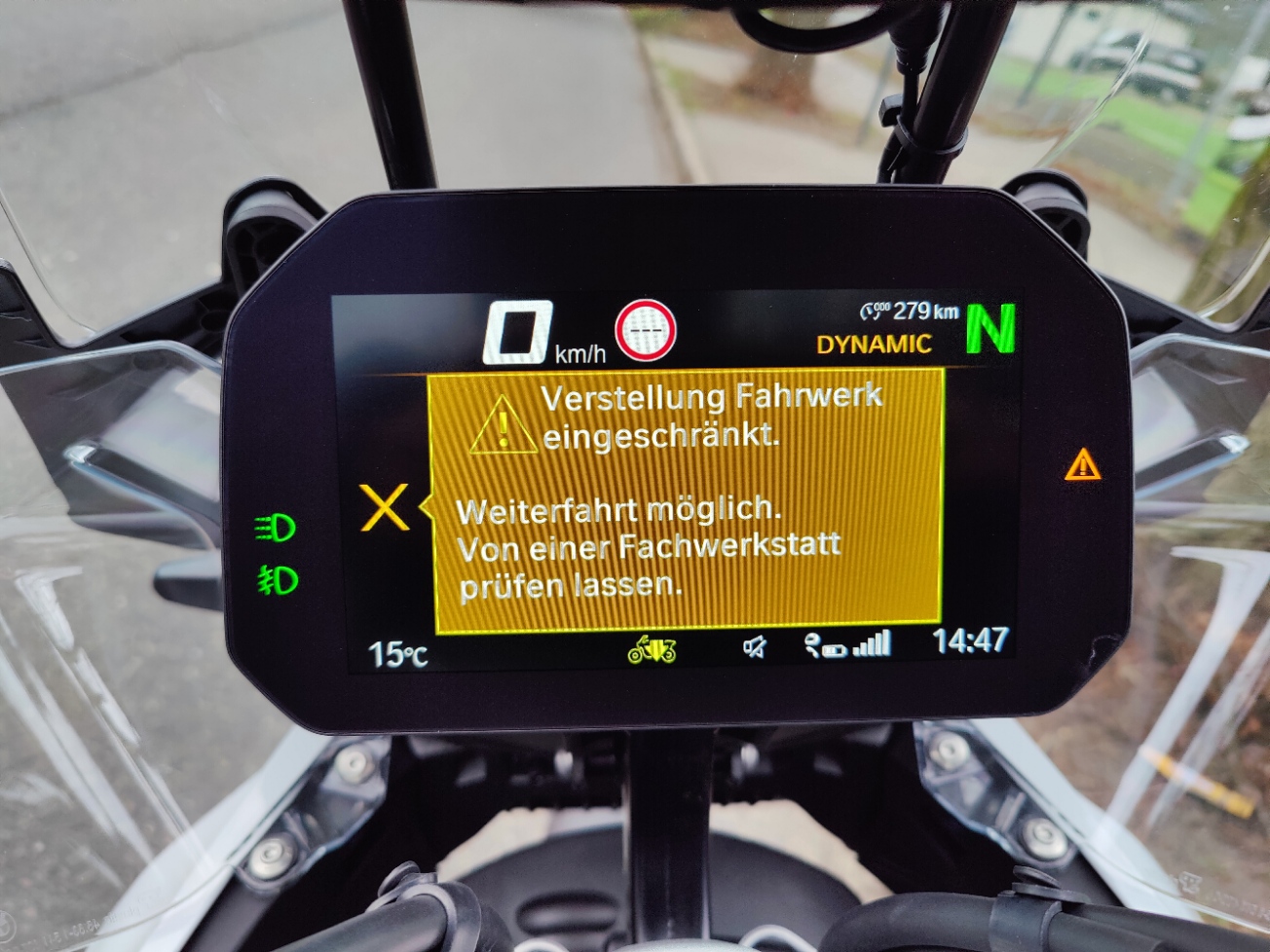

Habe am Mittwoch meine GS abgeholt und heute stand dann die erste kleine Tour (219km) durchs Berliner Umland auf dem Programm.
Da dies mein erster Boxer ist, habe ich keinen direkten Vergleich zu Vorgängermodellen. Aber in Sachen Dynamik, Fahrwerk, Komfort und Einstellmöglichkeiten bin ich nicht enttäucht worden, sensationell - zumindest für die ersten 180km.
Und dann das:
Anhang anzeigen 660026Anhang anzeigen 660027Anhang anzeigen 660028
Nach einem Neustart traten keine Fehlermeldungen mehr auf, aber eine gewisse Unsicherheit bleibt. Also Montag zum Freundlichen

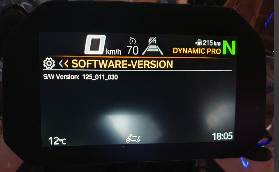

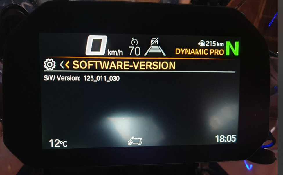

Heute bekam ich einen Software Update (siehe Bild unten), der an den Heizgriffen leider nichts gebracht hat. Muss irgendwann nochmal in die Werkstatt. Eigentlich wollte ich Euch heute siegessicher den neuen Softwarestand kommunizieren bei dem die Heizgriffe synchron sind. Hat nicht geklappt.
Falls Ihr den u.g. SW Stand bekommt macht Euch also keine Hoffnungen bezgl. der Heizgriffe. Was er sonst noch bringt weiss ich nicht.:mad:
