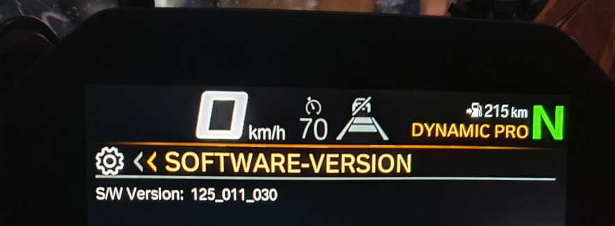

wie schon erwähnt, wurde mir gestern bei BMW München Nord diese Version aufgespielt.
Rolf, das beantwortet nicht die Frage!
Anhand der Softwarenummer sollte die von mir genannte Version die neuere sein!?
Downgrade bei deiner 1300er?
Welches ist überhaupt die aktuellste Version?
Edit: bei mir ist 124_012_090 drauf! Sorry!
Hey, du sollst da in SF Motorrad fahren und deine Eindrücke teilen. Vergiss doch diese blöden SW-Versionen…. :bounce:
