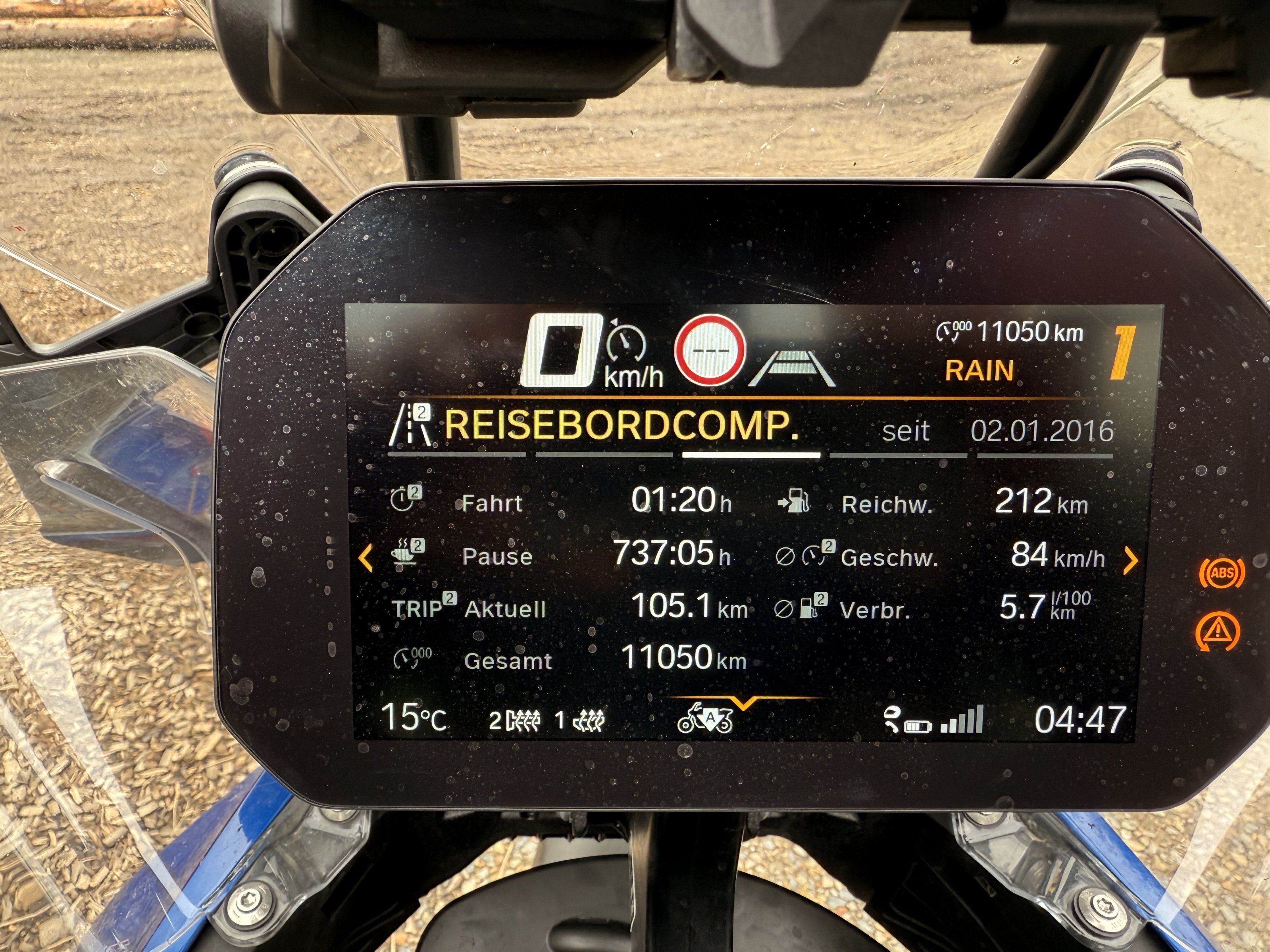

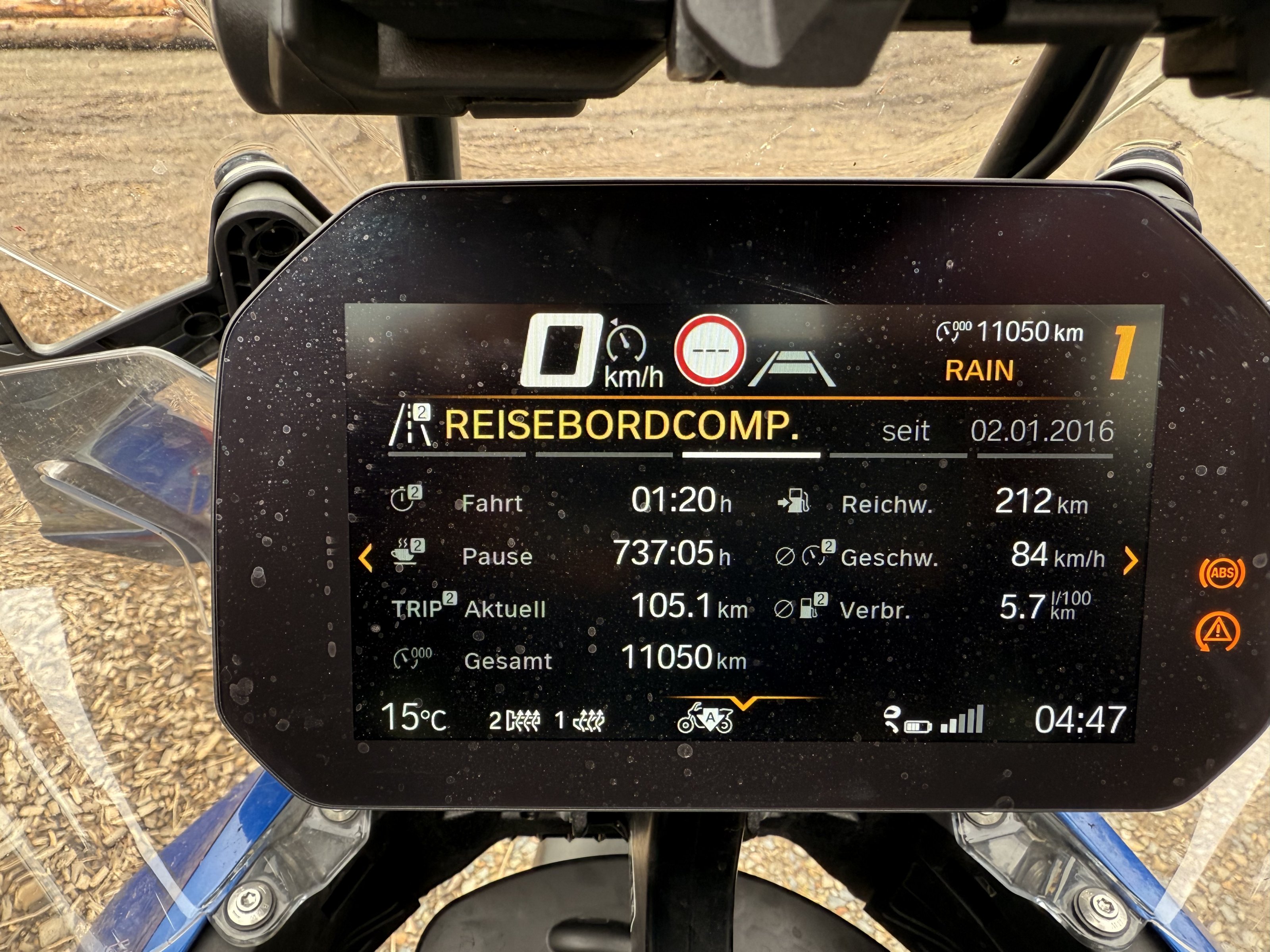

Automatische Rückstellung ausgefallen

Ist kein Softwarefehler, das muss quasi so. Bei der Übergabe meiner war das genauso und da sagte der Verkäufer dass das normal ist und nach der Einfahrinspektion zurück gesetzt wird und das ist auch bei mir passiert. Ich denke dass bei deiner dies vergessen wurde!

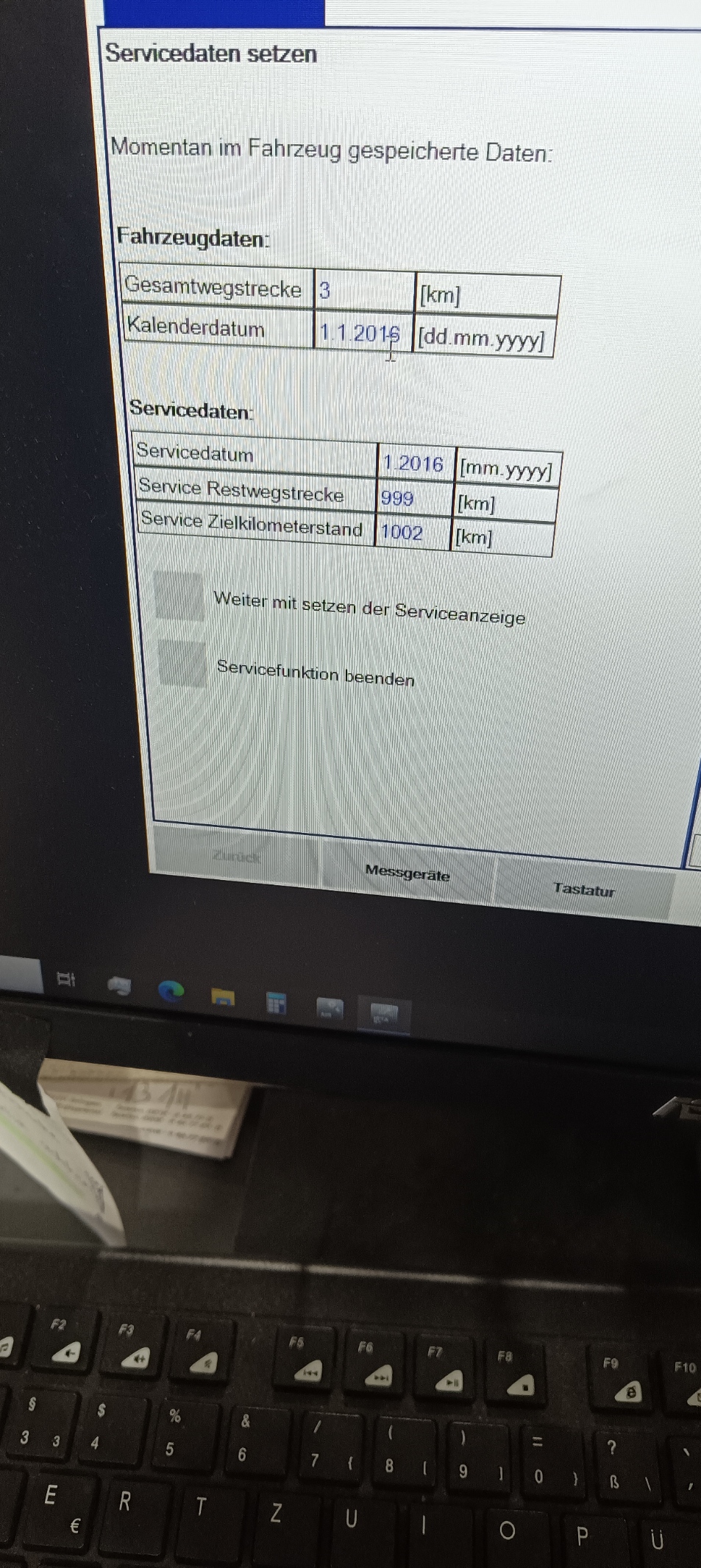

Schon blöd, wenn man als Händler seine eigene Diagnosesoftware nicht kennt.
Das ist ein Foto von Esys zum Setzen der Service Intervalle.
Weiter unten gibt es ein Feld zum Anklicken, dass das aktuelle Tagesdatum gesetzt wird. Muss man nur draufklicken
