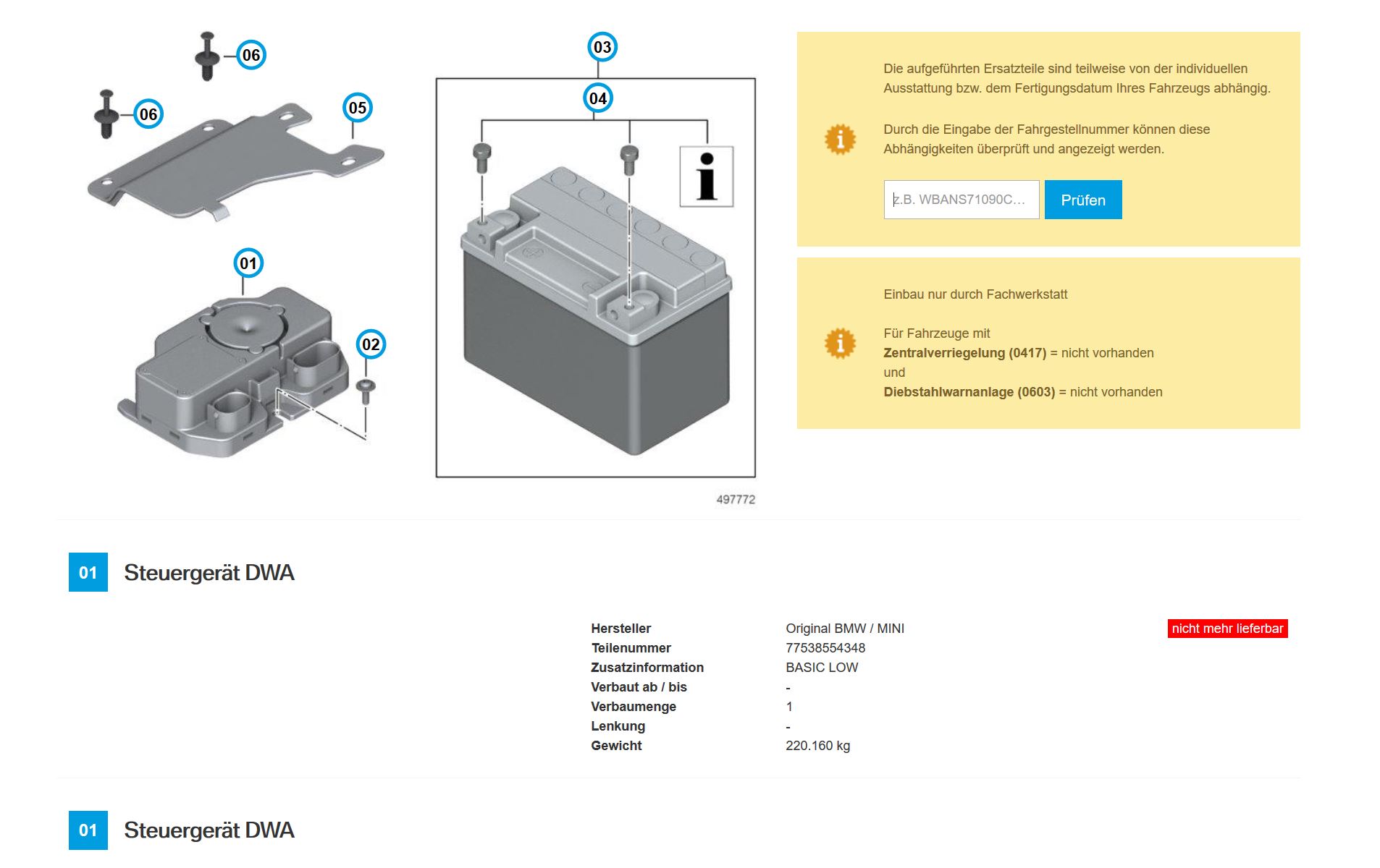

Der Einbauort ist ja hinten unter der Platte für des Gepäcksystem, über der Hinterrdabdeckung... oder?
Sind die Kabel für den Anschluss bei Nachrüstung der Original DWA dort schon vorhanden?

gibt einen festen Platz dafür. Grob gesagt im hinteren Teil unter dem Soziussitz. 8 Schrauben lösen. Gepäckbrücke und den Sitzträger ab. Einbauort ist dann kurz vor dem Rücklicht
