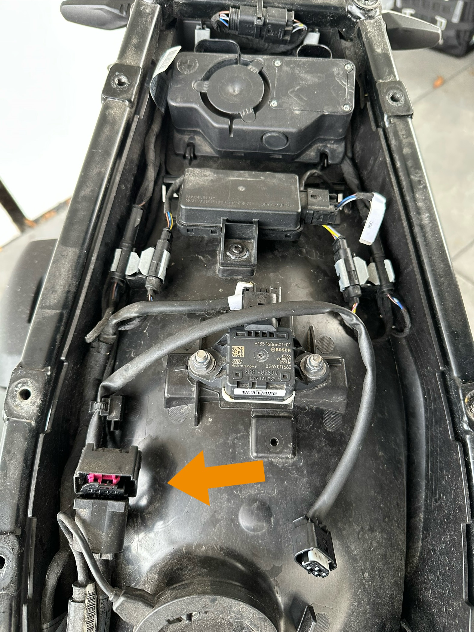

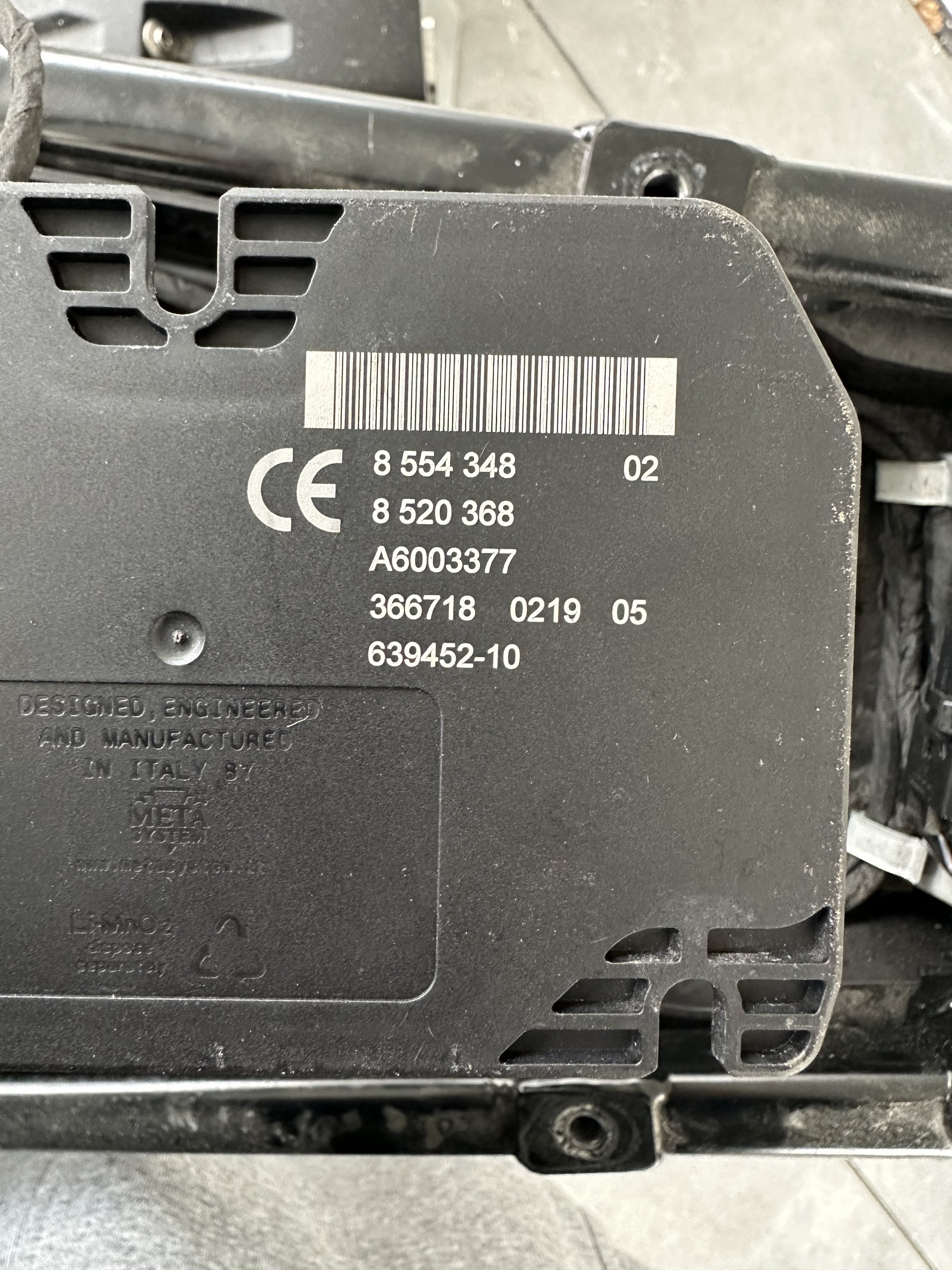

Ich hab keine Ahnung🙃
Hier mein SteuergerÀt..

Das RDC Steuergeraet hat nichts mit dem DWA SteuergerÀt zu tun. Da wird auch nichts ersetzt und die DWA wird zusÀtzlich zur RDC verbaut,

Seems that some here are unaware that indeed many bikes were equipped with a combined DWA and RDC module. We have them on both our bikes. In my case the bike came factory equipped with DWA but not RDC but I was able to do the coding required to activate the RDC with the Motoscan app.
This was when BMW used the Schrader RDC. BMW changed to using the LDL Technology RDC which is integrated with the keyless module.

Nö Du. Ich hatte das auch (selbst) gemacht. Nur das Anlernen, das musste der Freundliche mit einem von mir gekauften "Code" (von Leeman). Die DWA ist tatsÀchlich im gleichen GehÀuse wie die RDC.

Wir reden hier aber schon von der 1250 GS ?
Bis 2022 war die RDC in einem eigenen SteuergerĂ€t unter dem Sitz und die DWA weiter hinten vor dem RĂŒcklicht. Danach wird RDC vom Keyless Go SteuergerĂ€t ĂŒbernommen und die DWA war immer noch hinten vor dem RĂŒcklicht.
Eine DWA mit integriertem RDC gibt es bei der GS 1250 nicht.

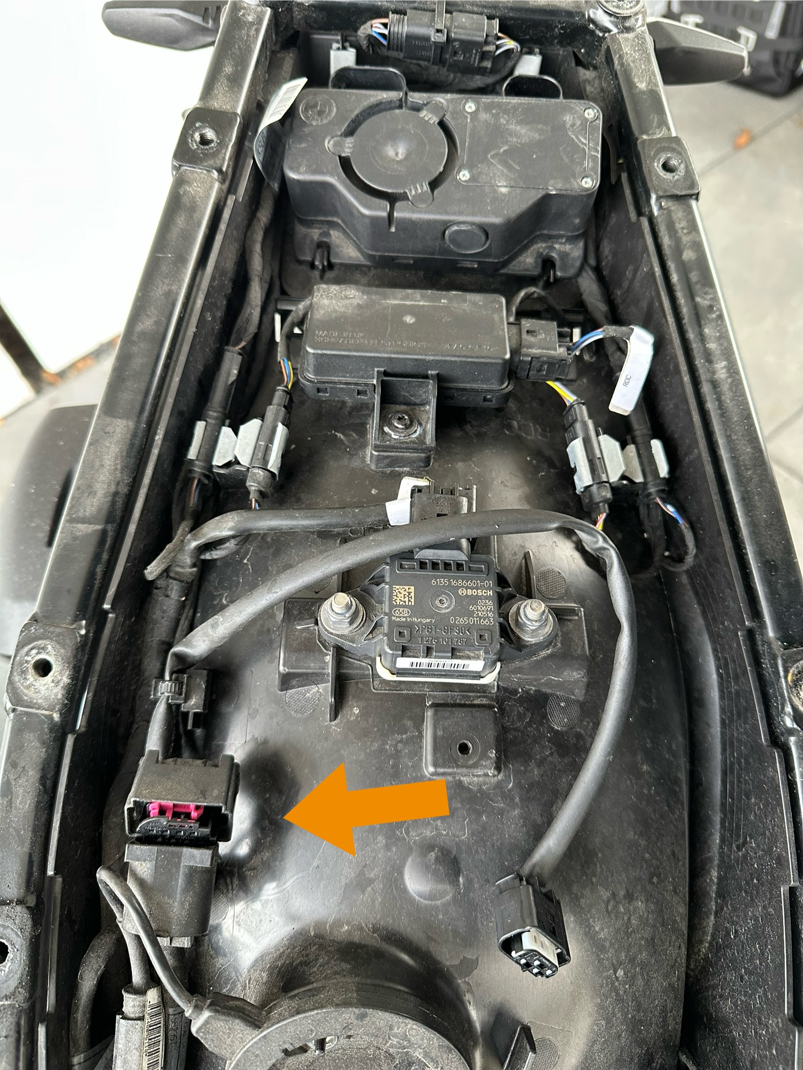

Ich habe eine 1250er GSA aus 21.
wenn jetzt also in meinem Fall beide GerĂ€te (RDC und DWA) eingebaut werden und nicht das eine das andere ersetzt, mĂŒsste ja ein Stecker vorhanden sein. In meinem Fall dieser auf dem Bild - korrekt?

Genau. Wenn keine DWA verbaut ist steckt der zugehörige Stecker auf einem Blindstopfen rechts auf Höhe der Ringantenne. Der Stecker in Deinem Bild ist der Richtige.

Aber auf dem Foto ist doch die DWA verbaut? (Das erste teil, ganz oben im Bild. Danach kommt das RDC SteuergerĂ€t, danach die IMU, aber der Stecker ist unbelegt đŸ€·â€â™‚ïž
