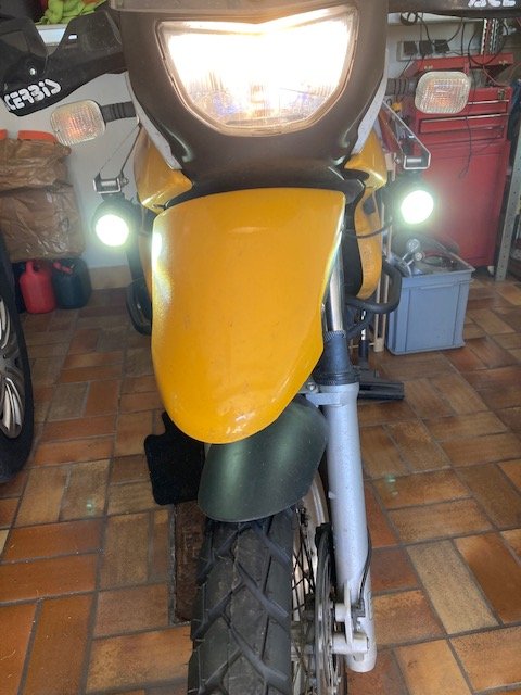

BMW R 1100 GS, EZ 04.1995, Originalzustand
Das ist meine GS, ich will gesehen werden und nicht begraben.
Habe es selber schon erlebt, dass die Aussage kam: Habe ich nicht gesehen und nun????
Biker schwer verletzt (Tot), Autofahrer freut sich seines Leben
Besonders auch im Ausland!!!
Sie sind so eingestellt, dass sie etwas nach untenleuchten
Mit Verlaub - ist das nicht "Overkill"?
