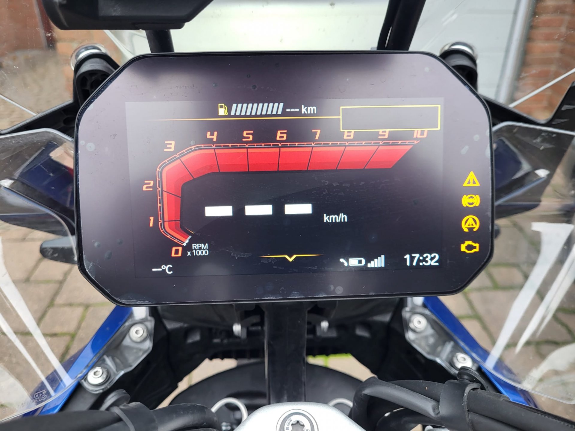

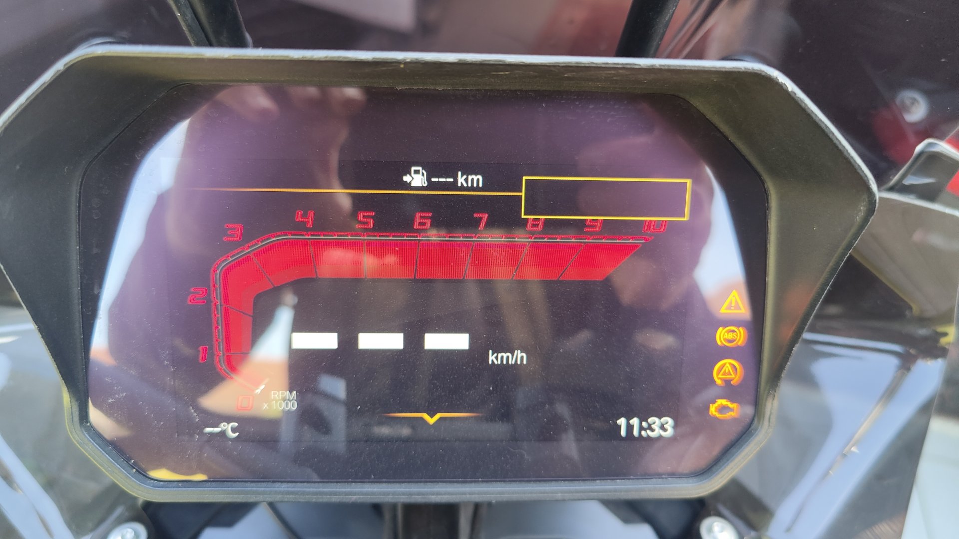

Bei mir trat der Fall aus heiterem Himmel auf. Die GS stand ca. 12 Tage. Sie startete ordnungsgemäß, nach Antritt der Fahrt kam die Meldung 'Notrufsystem ohne Funktion '. Nach 60km hielt ich an. Danach kam die leere Displayanzeige und sie startete erst beim dritten Betätigen des Starterknopfes. Zuvor ohne den Anlasser zu starten.
Im Anschluss kamen zig Fehlermeldungen.
Bin auf direktem Weg nach Hause gefahren. Dort startete sie nicht mehr.
Service angerufen, der kam und machte die Batterie stromlos. Dann startente sie wieder mit weiteren Fehlermeldungen, Motorkontrolllampe blieb an.
