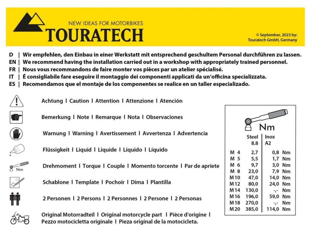

Moin!
Touratech gibt 23 Nm vor.
Freundliche Grüße
Oliver

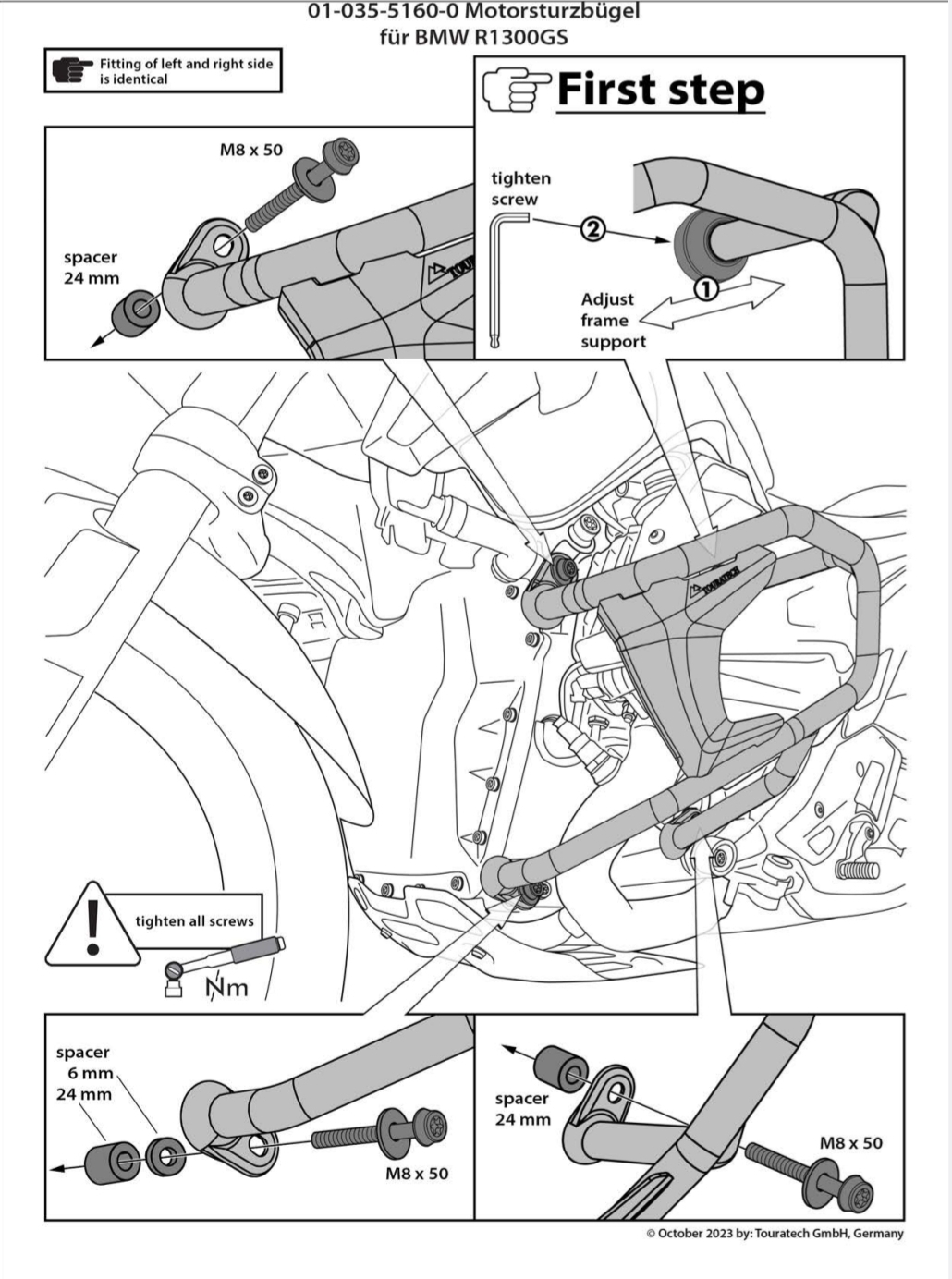

Moin Oliver,
danke dir für die Info ich gehe mal davon aus, das Touratech ebenfalls wie BMW und Wunderlich drei M8er Schrauben verwendet, um die Sturzbügel zu befestigen.
Beste Grüße
Matthias
Moin Matthias!
Genau so ist es (s. Screenshots der Montageanleitung).
Viele Grüße
Oliver
