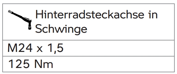

Was mich unsicher macht: In den betreffenden Beiträgen wird ein Anzugsdrehmoment 100 NM genannt. Allerdings steht auf meiner Hinterradschwinge der Wert 125 NM
Das ist für mein Verständnis ein erheblicher Unterschied und gerne würde ich erfahren ob 100 NM oder 125 NM richtig ist.

Auf der Schwinge steht 125Nm. Ist das handgemalt oder "original"?
Was steht denn im verbotenen Buch?
Der Angabe dort würde ich vertrauen.

Auf der Schwinge sieht sehr original aus:

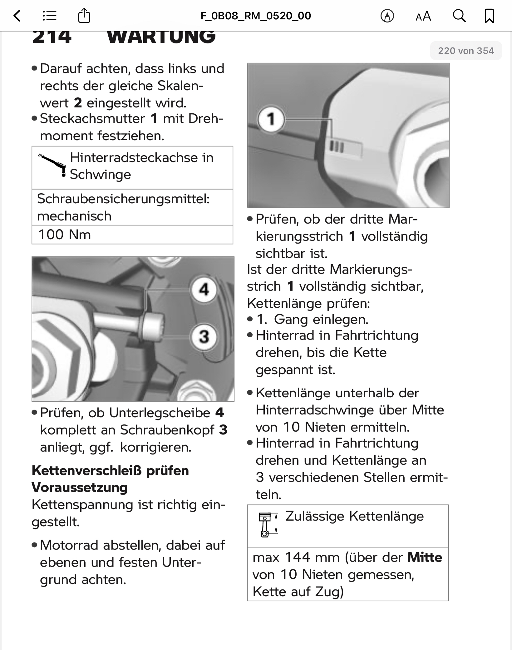

Hallo
Aus meiner Betriebsanleitung Modell F750 GS 04/2022 6. Auflage...... Seite 222.

bei der 0B08 steht 100 NM bei mir….

Interessant.
Ich hatte bei der 850er 100Nm im Kopf und laut BA ist das auch so. Sind da doch größere Unterschiede zwischen der 750er und 850er?
Gast-54446
Bei meiner in 09/2019 gebauten 750er sind in der BA auch 100 Nm angegeben.

Meine Erkenntnis - nachdem ich meine BA gelesen habe :-)
125 NM - es wird wohl je nach Baujahr entweder 100 oder 125 NM verlangt
Das Baujahr meiner 850 GS Bj ist Ende 2022
