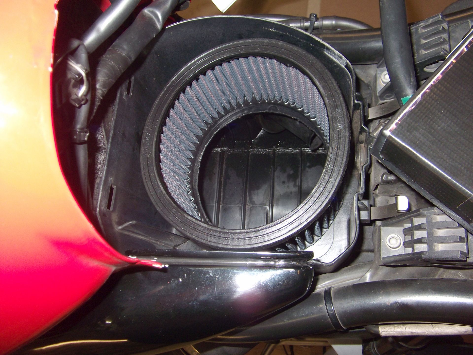

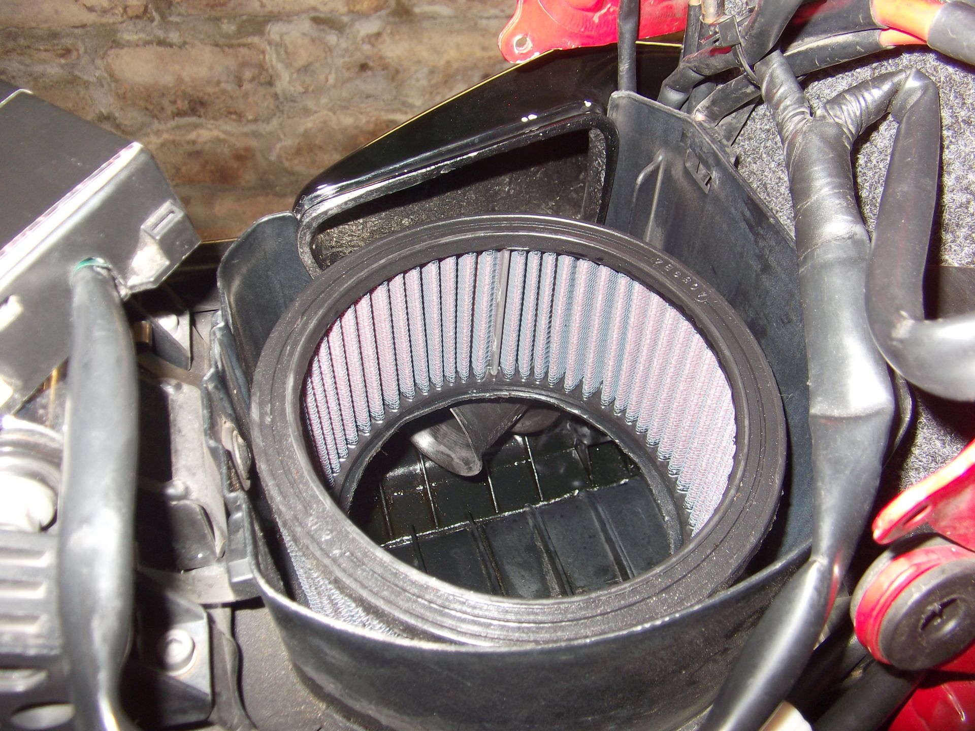

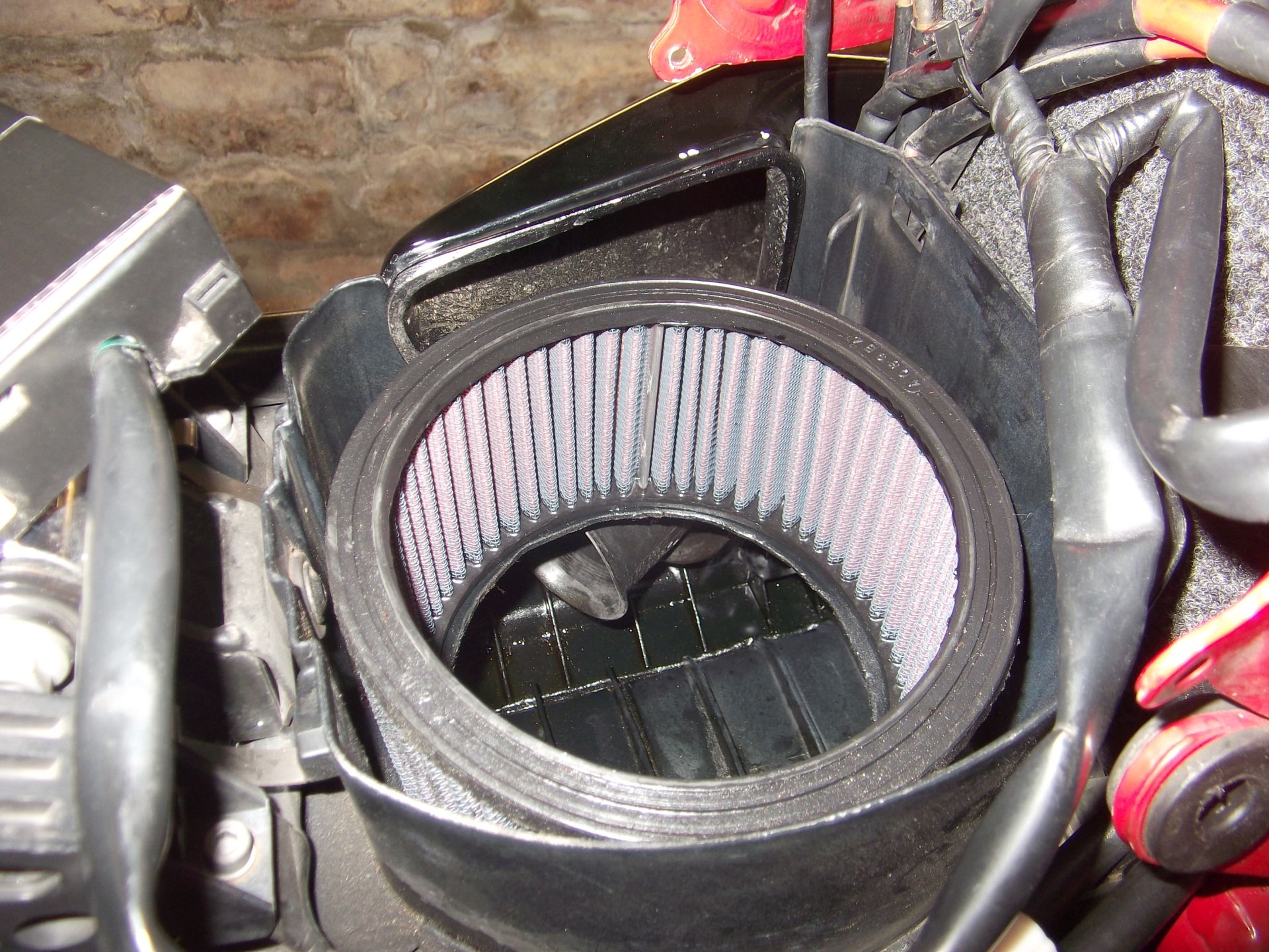

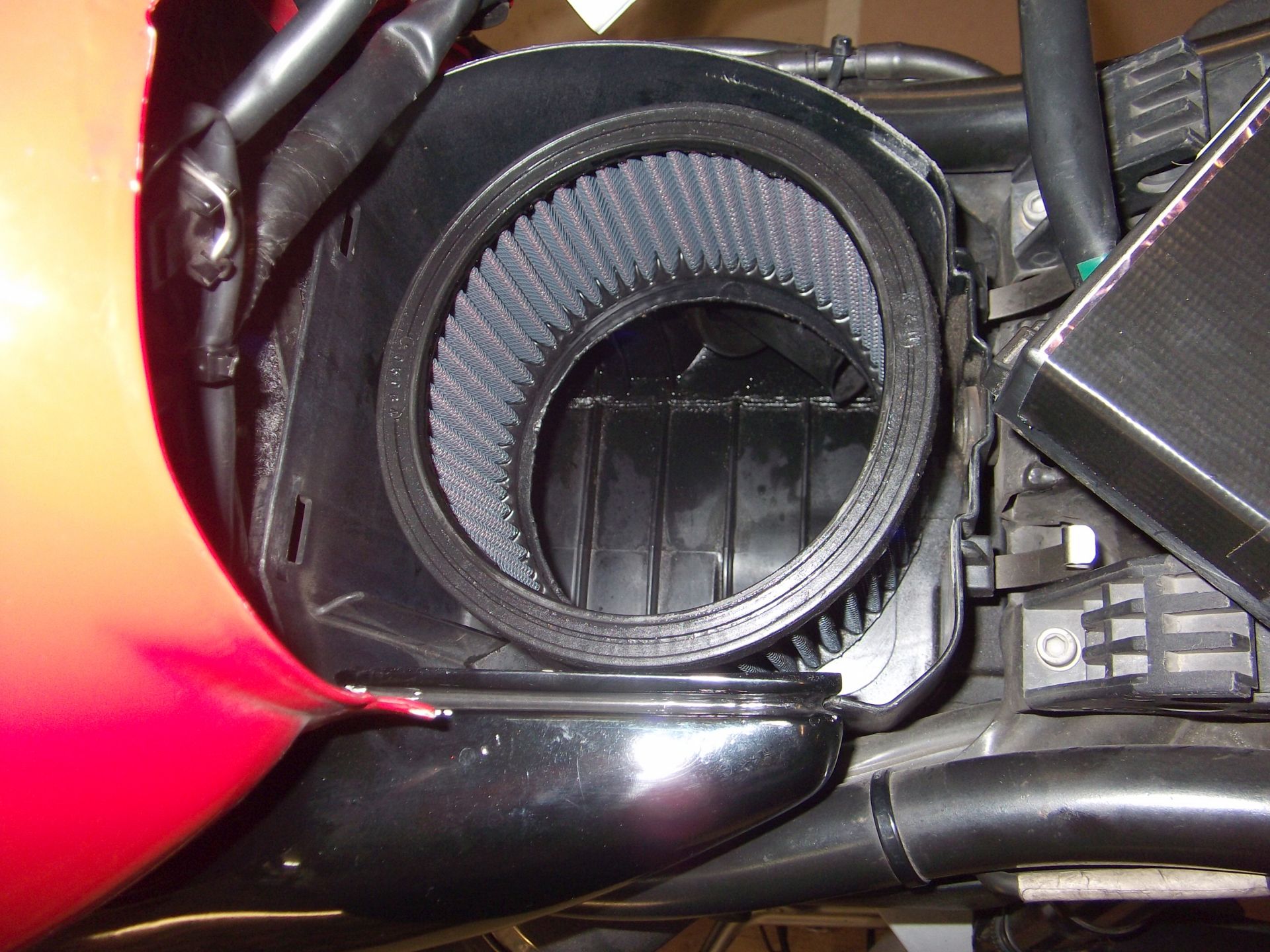

hat jemand Bilder von so einem Luftfilterkasten Umbau?hier im Forum finde ich nix dazu
Larsi
Larsi
10.07.2007
31.882

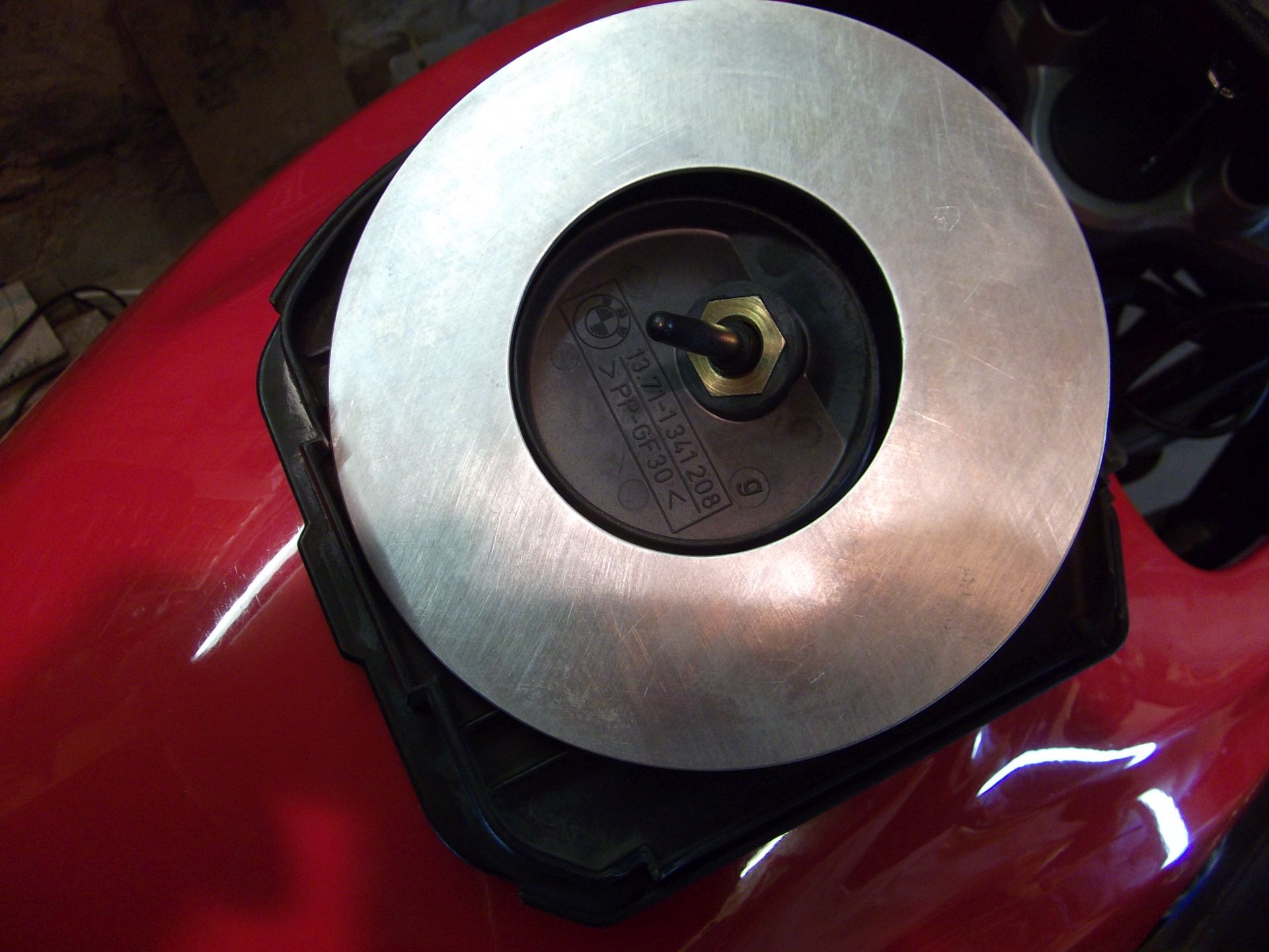

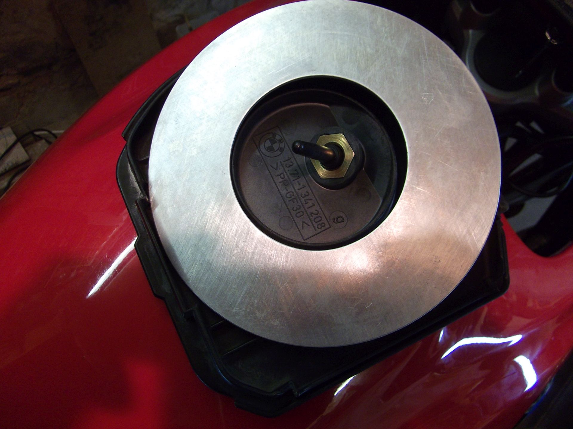

Das ist kein wilder Umbau.
Der Volair hat einen größeren Innendurchmesser und der Kasten wird unter dem Filter auf diesen Durchmesser aufgeschnitten.
Fertig.
Rückbau:
Eine Platte aus PVC oder PP ausschneiden, die unten ins Gehäuse passt und als Durchlass ein Loch in der Größe des originalen Filters hat.
Bilder habe ich leider keine ...
Bertolt
Bertolt
04.04.2009
198
Mömlingen
R1200 GS, R1100 RS, Brutale 800
Bilder vom Volair, unten einfach größer schneiden, oben wird die mitgelieferte Scheibe eingelegt, fertig.
Zum Rückbau kann die mitgelieferte Scheibe unten eingelegt werden, danach passt der Original Luftfilter
wieder.
Wer nicht an mehr Leistung und Drehmoment (unten und Mitte) interessier ist braucht den Volair natürlich nicht.
Wenn innen Schmutz ist denke ich das der Filter nicht richtig sitzt oder abdichtet, ich schmiere die Dichtfläche
zusätzlich mit Fett ein.
Wer keinen K&N möchte, nimmt den Papierfilter.
Gruß Martin
