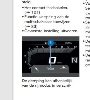

Bei dieser stand von DSA....... ist das DSA jetzt im "Dynamic" modus? Und die taste nach oben, ändert das DSA nach Road???
Ich war falsch...... die wert die in diesen schirm angezeigt wird (Road-Federung) ist auch die einstellung...... also Road..... mit den pfeil nach oben, kann man DSA nach Dynamic umstellen (in diesen Fall in "Road fahrmodus.
