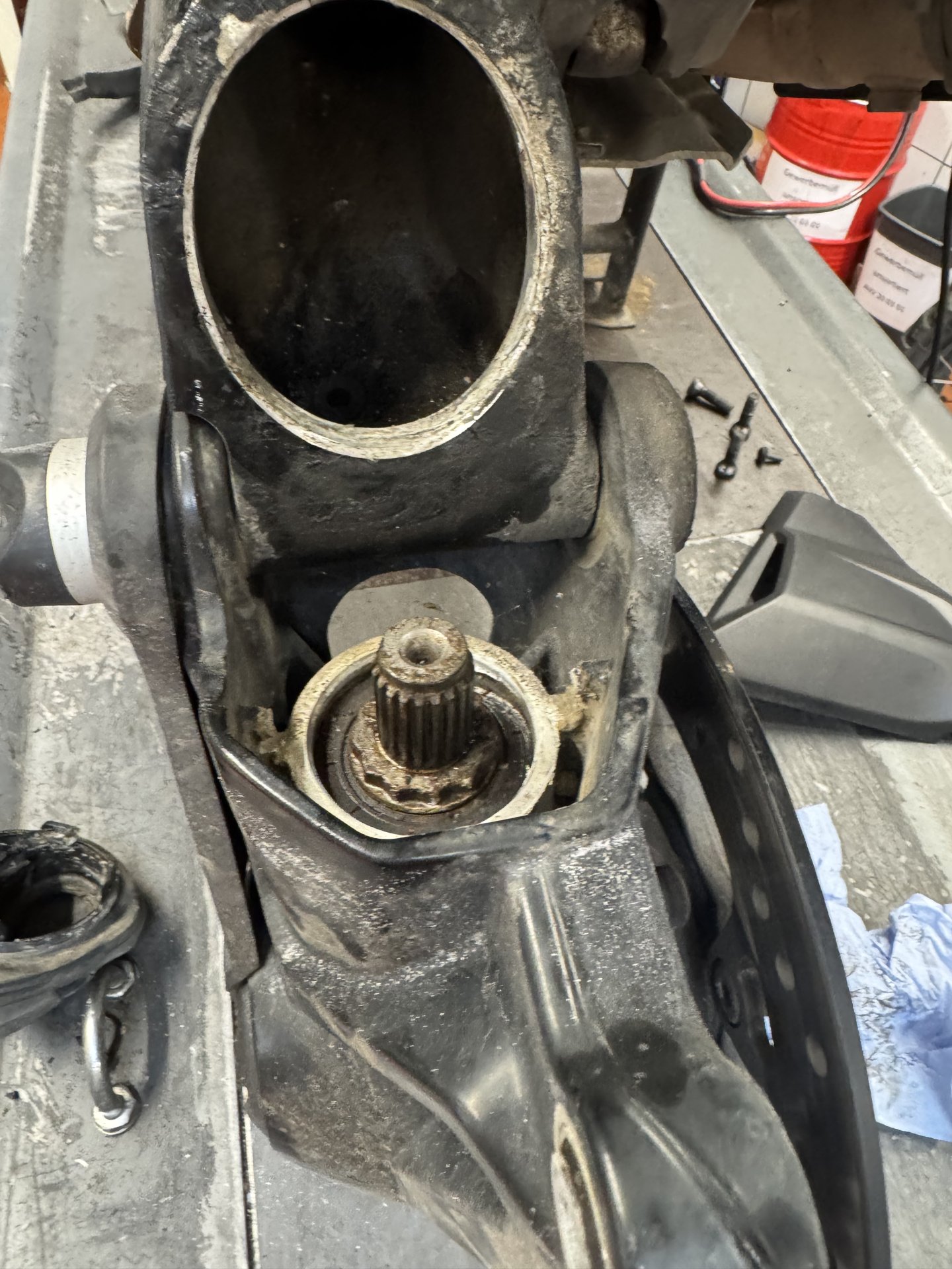

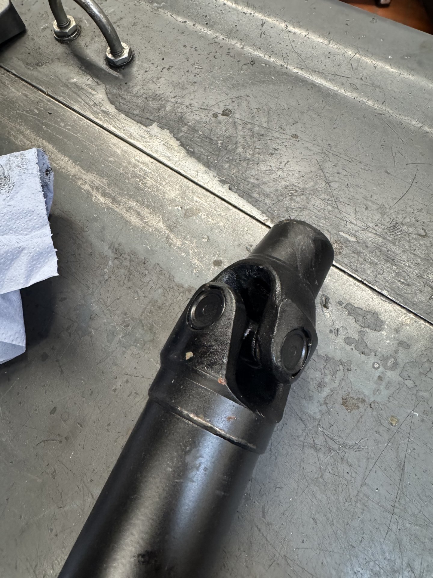

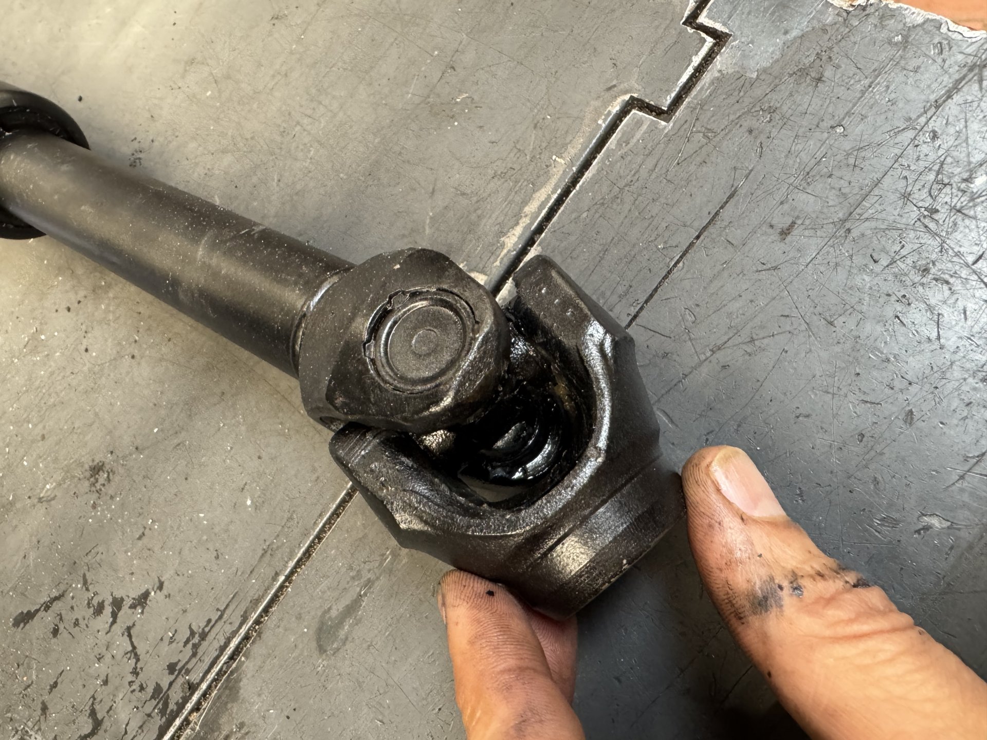

vorab: Ich war vor zwei Tagen bei BMW. Der Werkstattmeister hat mir meine Kardanwelle und die betroffenen Teile gezeigt. Mein Motorrad steht allerdings noch dort. Bis jetzt wurde kein Fehler gefunden.
Ich werde aber weiter berichten. Warten wir erst einmal ab, bis die Maschine wieder komplett zusammengebaut (laufe der n.Woche) ist.

Ja, wie gesagt, die Q war hinten komplett ausgebaut. Ich habe mir die Kardanwelle, die Verzahnung und alles andere angeschaut - alles tipptopp. Daher geht der Verdacht tatsächlich in diese Richtung…
