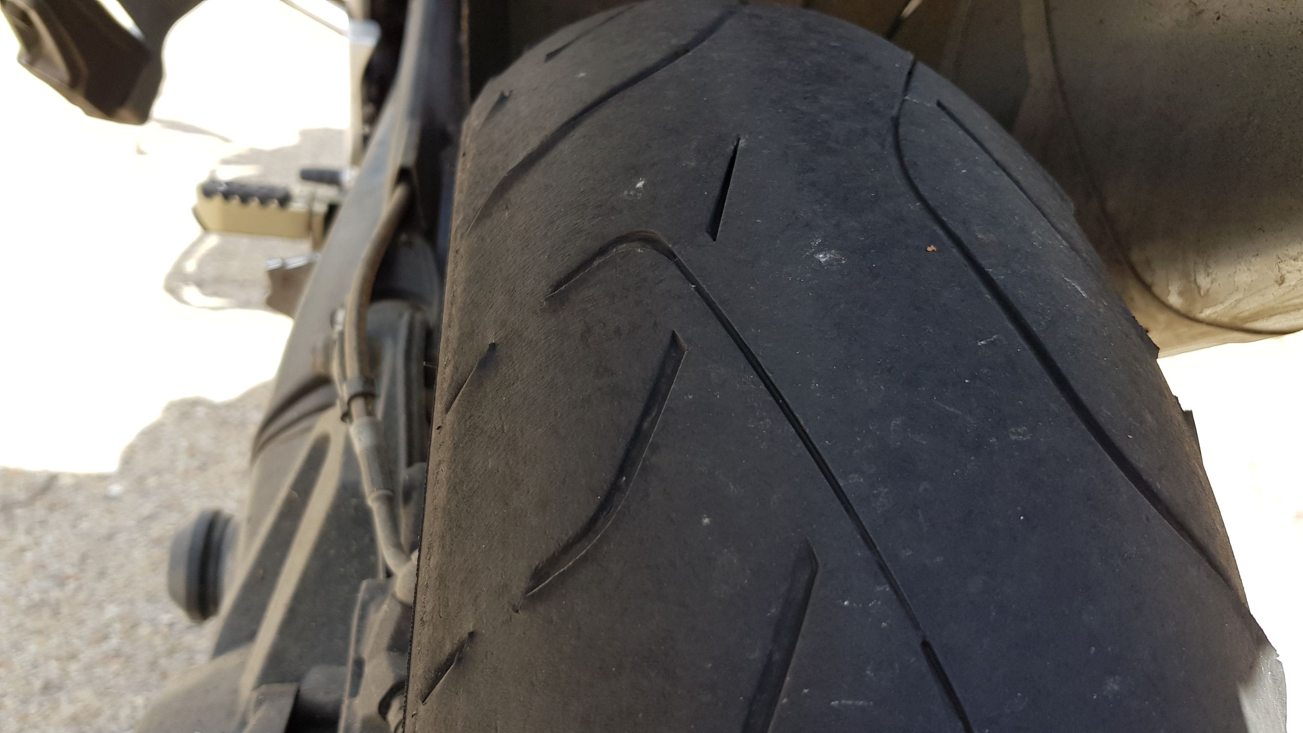

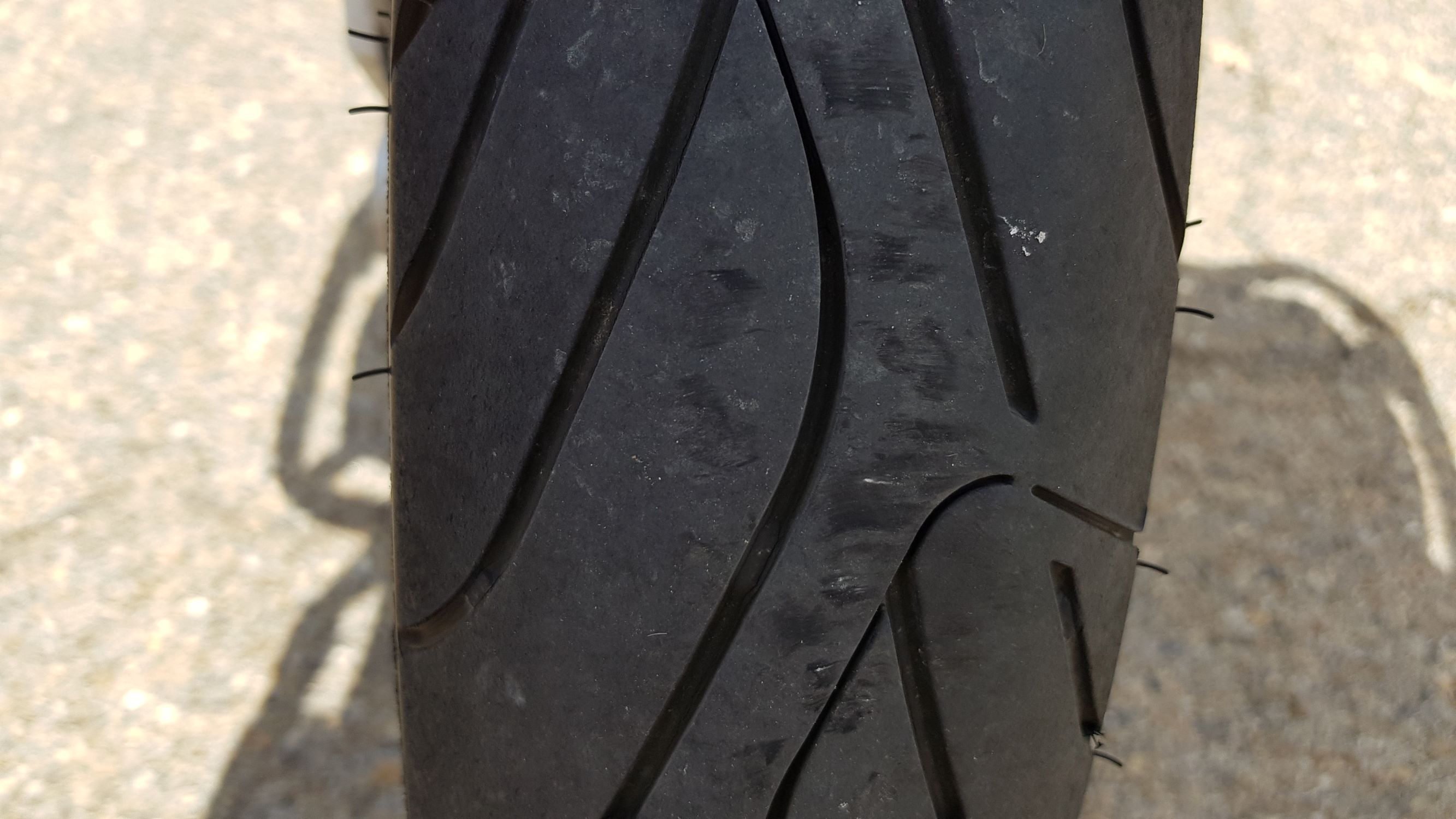

[FONT=Arial, serif]DRS3(W) in der GSA/LC Dimension [/FONT][FONT=Arial, serif]istmit 4467 KM geschichte.[/FONT]
[FONT=Arial, serif]DerReifen hat eine angenehme Eigendämpfung. Er braucht definitive mehrLenkkräfte als der PSTII der gegen Schluss fast schon hyperagilwurde und auch mehr als der A41.[/FONT]
[FONT=Arial, serif]Auchwenn der Reifen nicht im Stop and Go Modus (wie bei klassischenSerpentinen; [/FONT][FONT=Arial, serif]dannwäre die Laufleistung ev. noch kleiner aufgefallen wäre[/FONT][FONT=Arial, serif])sondern am Anfang mit den vielen Kurven in flüssiger Schräglagewurde[/FONT][FONT=Arial, serif]ndie vorderen Flanken leicht mehr und immer an der gleichen Stellebeansprucht. Dies führte wahrscheinlich dazu, das der gegen Ende derLaufleistung die Einknickneigung immer stärker wurde und in denHalbschräglagen immer stärker gegengesteuert werden musste um dieLinie zu halten.[/FONT][FONT=Arial, serif]Aufebenen Strassen war dies noch leicht auszugleichen. Wurden dieStrassen aber holpriger, so hat es einem zunehmen die Kurvenlinieverhauen.[/FONT]
[FONT=Arial, serif]Gutwar auch dass der DRS3 am Hinterrad praktisch keine Sägezähne aufwies wie dies der PSTII im Normalfall hat (auch wenn diese nichtstören).[/FONT]
[FONT=Arial, serif]DieFahreigenschaften des DRS3 waren sonst wirklich sehr gut (zum Nassenkann ich leider nichts sagen) aber die Laufleistung immer nochungenügend.[/FONT]
[FONT=Arial, serif]Habejetzt wieder den PSTII auf dem Heimweg montiert und gerade den Road 5als nächster bestellt.[/FONT]
[FONT=Arial, serif]Anbeinoch einige Daten aus der Statistik:[/FONT]
  • [FONT=Arial, serif]In ein paar Tagen habe ich meine GSA LC jetzt 4 Jahre 133700KM.[/FONT]
  • [FONT=Arial, serif]Der DRS3 war der 2[/FONT][FONT=Arial, serif]6[/FONT][FONT=Arial, serif] Satz Reifen.[/FONT]
  • [FONT=Arial, serif]Die durchschnittliche Laufleistung pro Satz beträgt 5287KM.[/FONT]
  • [FONT=Arial, serif]Die durchschnittlichen Kosten pro Satz beträgt 3[/FONT][FONT=Arial, serif]13[/FONT][FONT=Arial, serif].-- CHF montiert.[/FONT]
  • [FONT=Arial, serif]Die Reifen wurden 11 Mal auf der Tour gewechselt [/FONT]
  • [FONT=Arial, serif]Die Reifen waren 1xA3; [/FONT][FONT=Arial, serif]6[/FONT][FONT=Arial, serif]xMTN; 1xDRS2; 1xCTA2; 5xPSTII (W); 1xDTS; 3xPSTII (V); 2xA40; 2xA41; 1xDRS3; [/FONT][FONT=Arial, serif]2[/FONT][FONT=Arial, serif]xRT01; 1xT31; [/FONT]
[FONT=Arial, serif]GrussCH31 [/FONT]

Mit 1.8 mm auf der Flanke bei TWI und 2.9 mm in der Mitte sieht der vordere Reifen besser aus als er ist.
Die ungleichen Werte könne auch dazu führen, das der Reifen so kipplig geworden ist.
