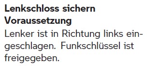

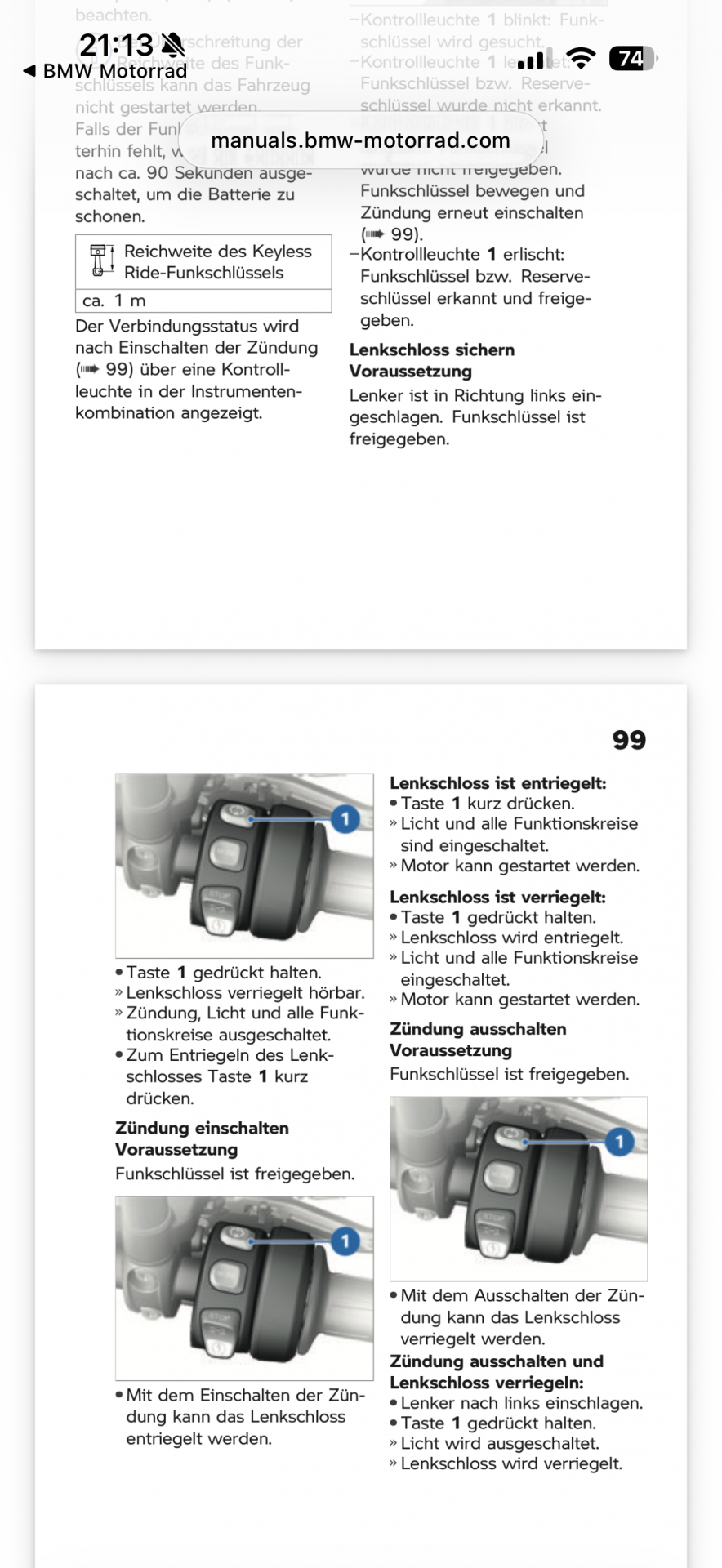

Der BMW Keyless Go-Funkschlüssel der R 1300 GS Adventure steuert mehrere zentralen Zugriffsfunktionen. Aber mir ist nicht klar wie:

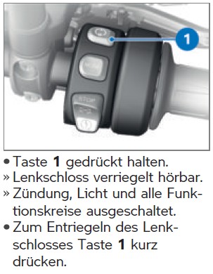

- Lenkerschloss: Über welche Taste oder deren Kombination kann man den Lenkrad verriegeln? (kein Koffer oder Topcase)

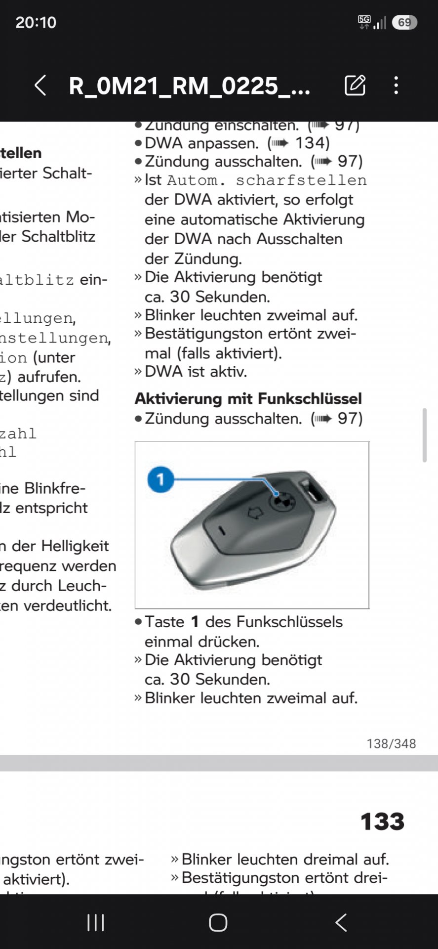

- Diebstahlwarnanlage (DWA): Über welche Taste oder deren Kombination lässt sich die Anlage über die Tasten des Schlüssels schärfen und entschärfen?
