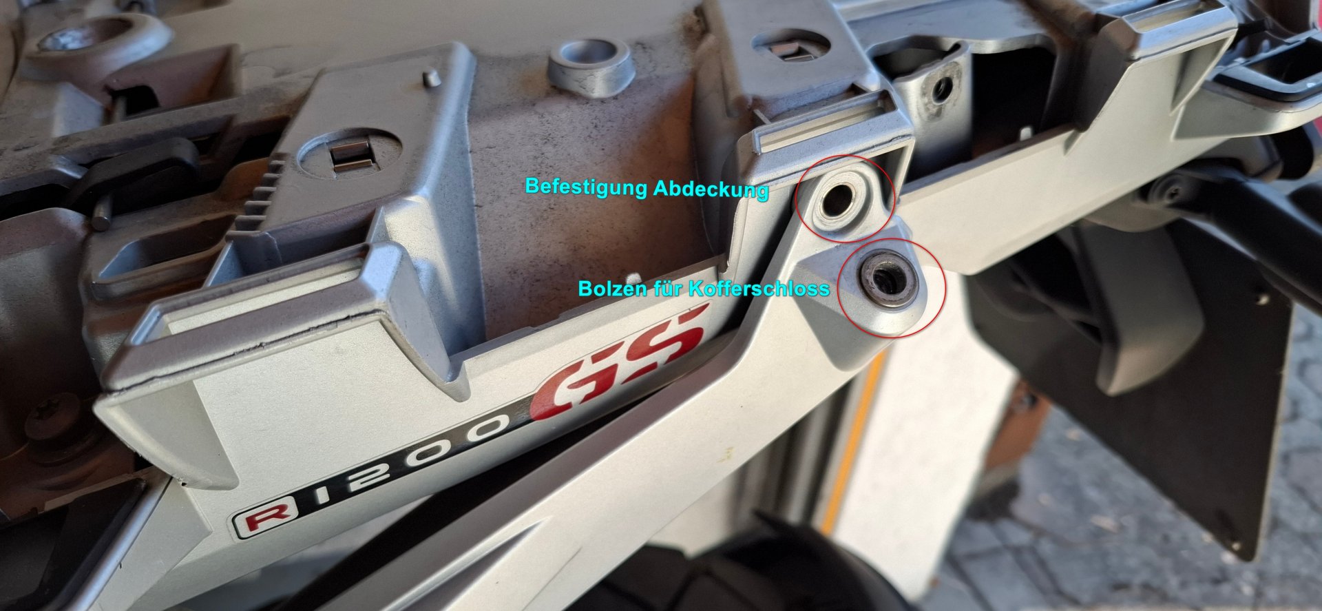

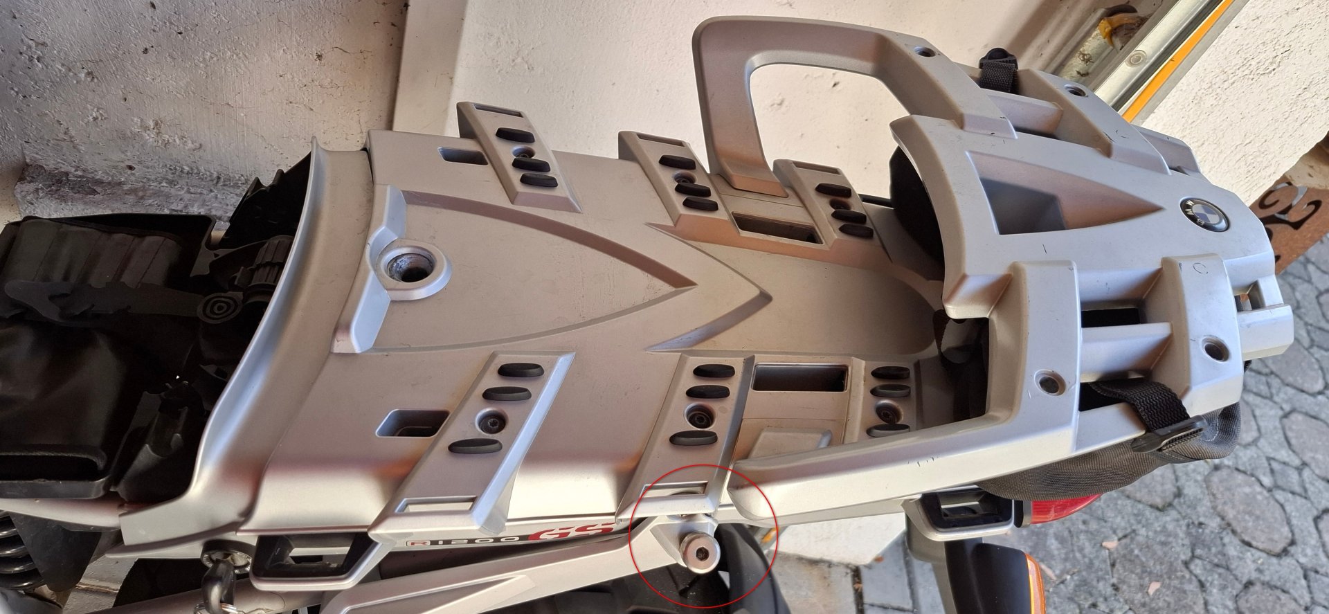

die habe ich schon abgeschraubt, samt dem Gepäckträger. Aber unter der Abdeckung ist noch ein etwa gleich große. Um Diese abzuschrauben müsste ich die Arretierungsbolzen der Koffer abschrauben. Diese sind blöderweise vor den seitlichen Schrauben der zweiten Abdeckung. Die Bolzen haben eine Kontermutter. (An dem Schraubenkopf rastet das Kofferschloß ein). Ich habe sie gelöst, aber die Schrauben sind sehr schwergängig, ich befürchte das ich dabei das Gewinde zerstöre.

Hallo KJB, Danke für die Info, Ich habe es hinbekommen. Um die zweite Abdeckung lösen zu können musste tatsächlich die Bolzen für das Kofferschloss entfernen (siehe Bilder). Mit ein bischen Ölspray ging es dann leichter. Die DWA geht auch wieder. Die GS ist inzwischen verkauft, alles ok.
