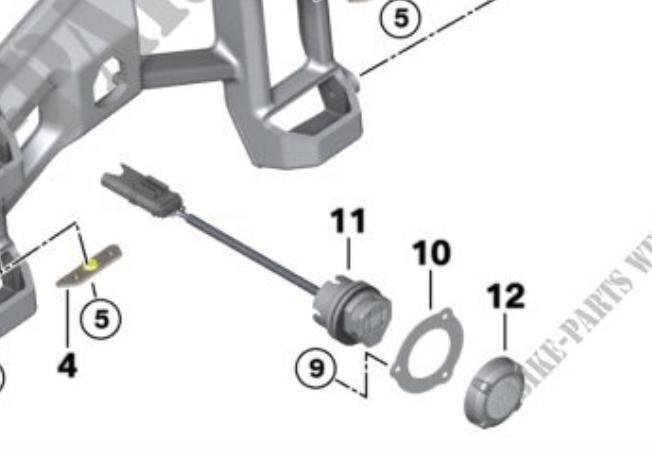

Daran hab ich auch schon gedacht. Nicht dass es 12 Volt sind und erst am Anschluss/Connector auf 5 umgewandelt wird. Ggfs. müsste man für den 3D-Drucker was konstruieren oder einen Original-Deckel modifizieren. Werde auch mal messen, ggfs. könnte man drunter auch an den Stecker (11 auf dem Bild) gehen.
Werde auch mal aufschrauben und schauen was das für einer ist.

Hallo, gemessen habe ich schon. 12V habe ich an 2 Kontakten gemessen. An den beiden anderen nichts. Ist vielleicht CAN-Bus. Die Frage ist kann man die 12V einfach nutzen?

Die Elektronik für USB ist im Koffer verbaut!

Natürlich sind es 12V,. Einfach ein USB Kabel darn wird ein kurzer Spaß mit dem angeschlossenen Gerät.
