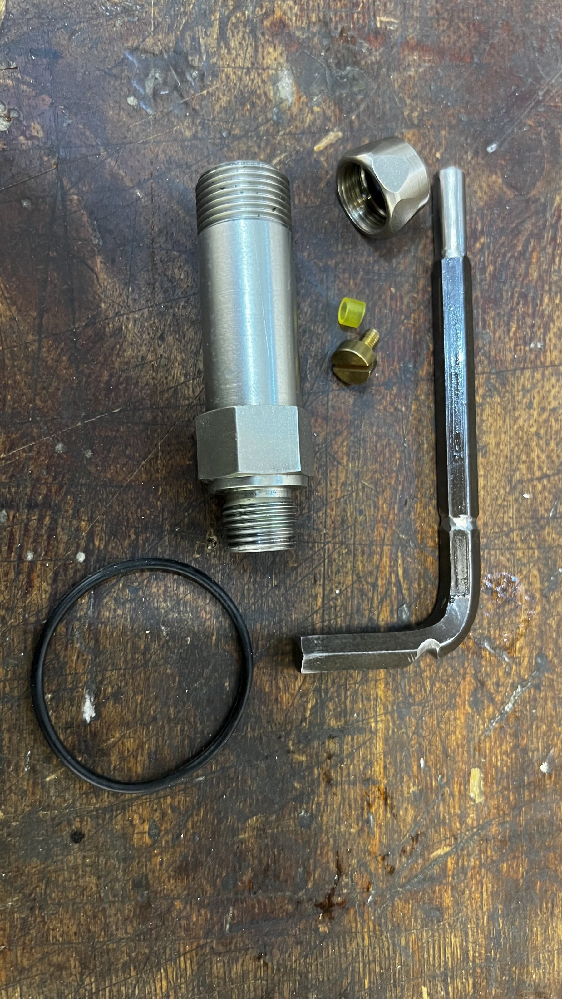

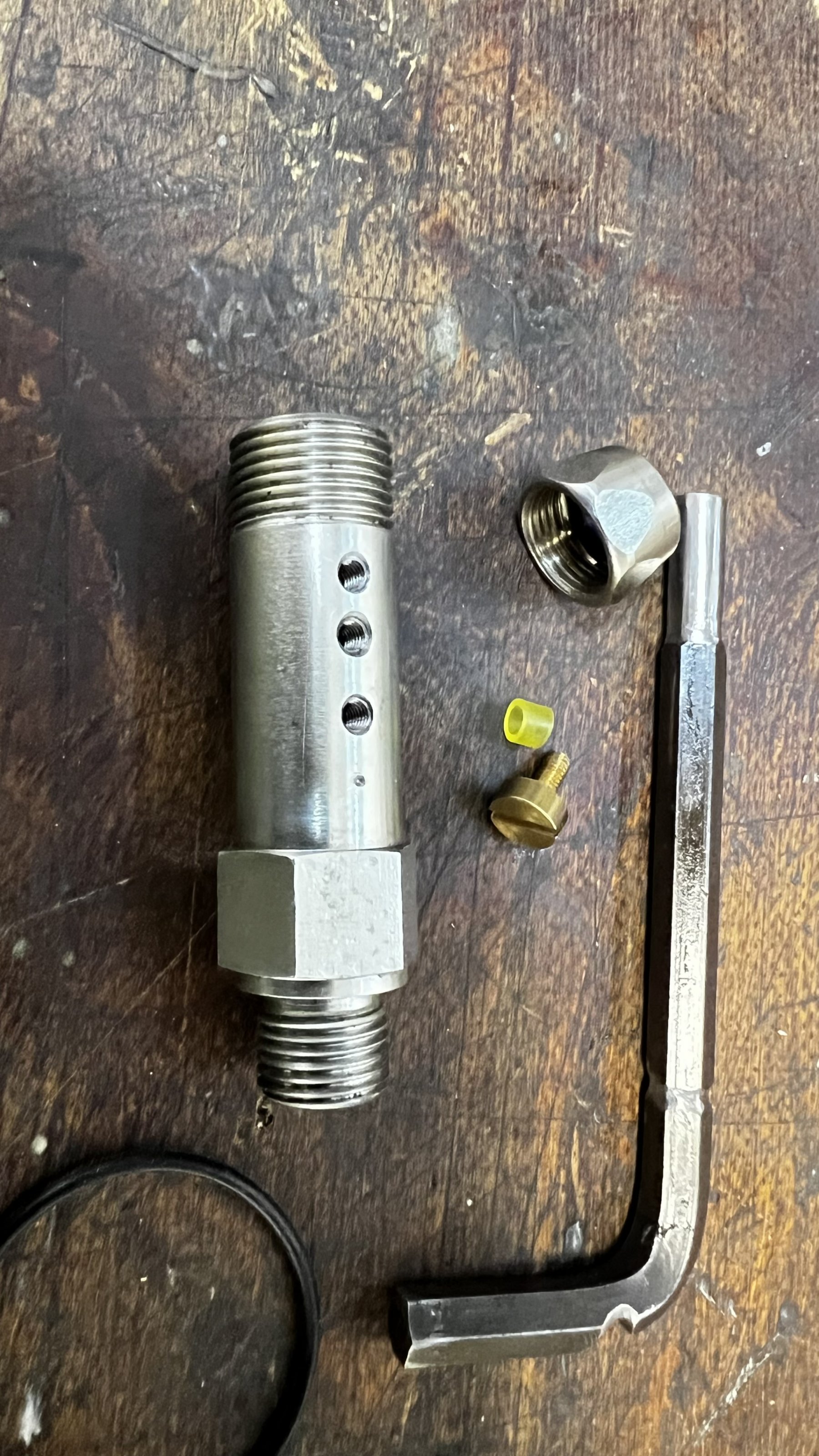

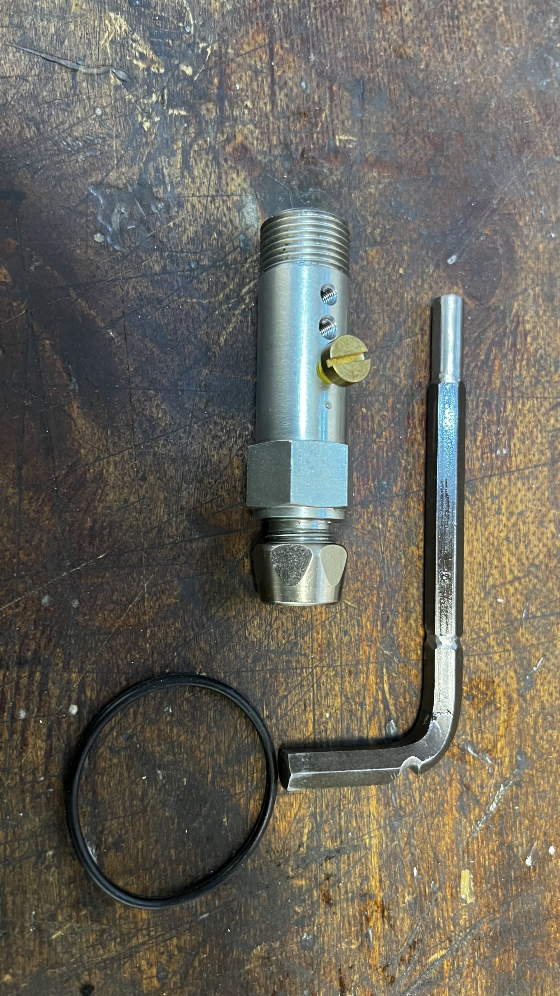

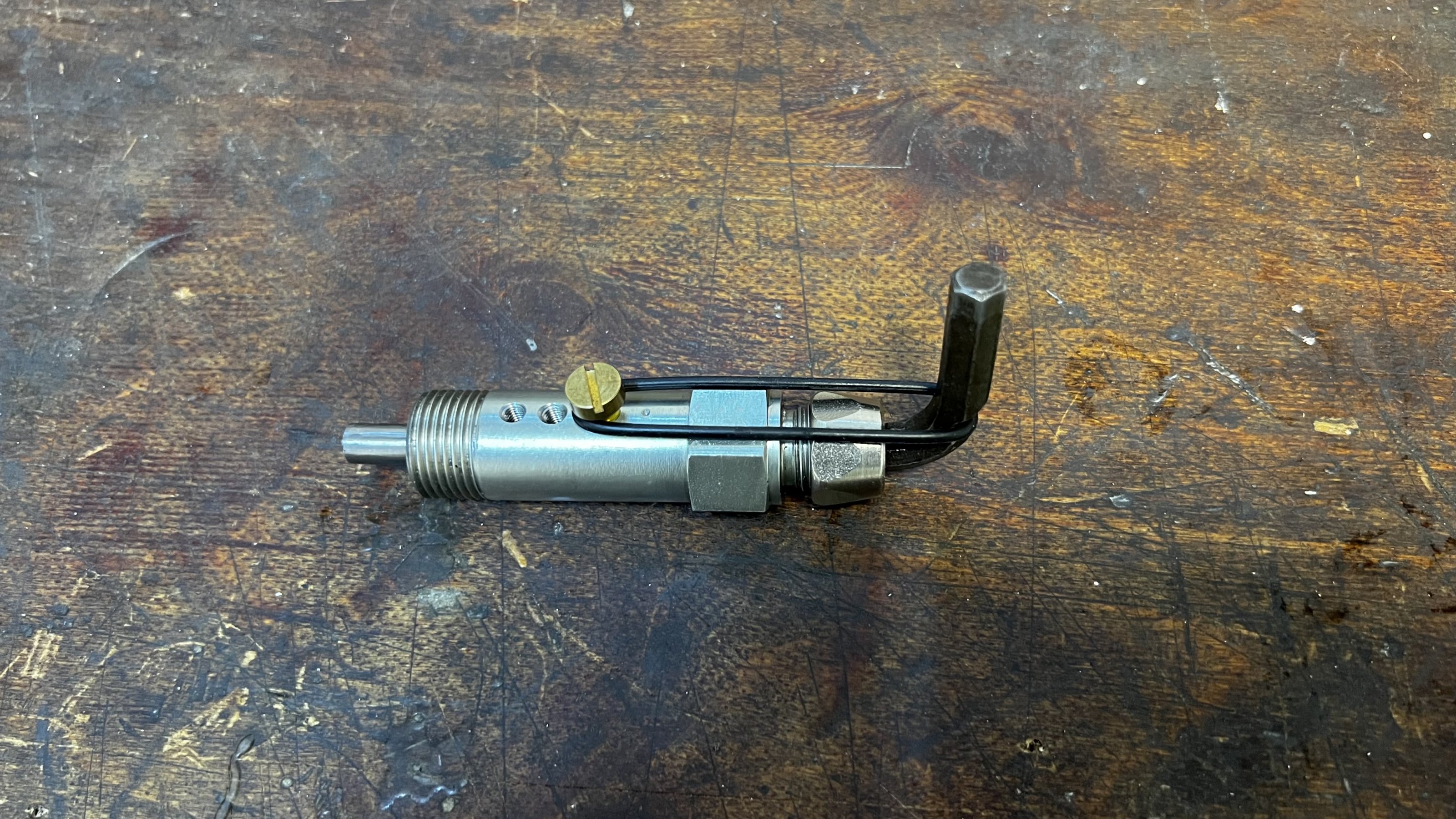

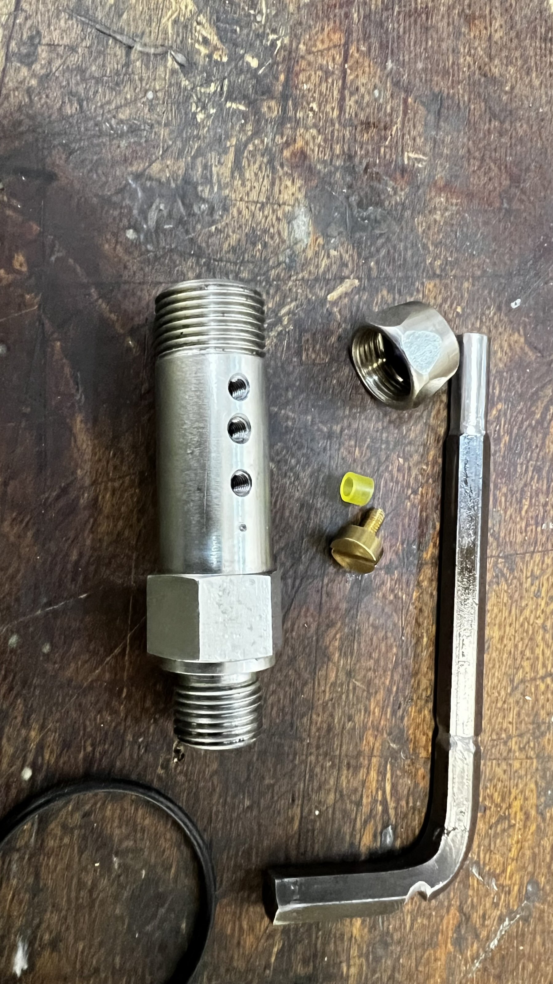

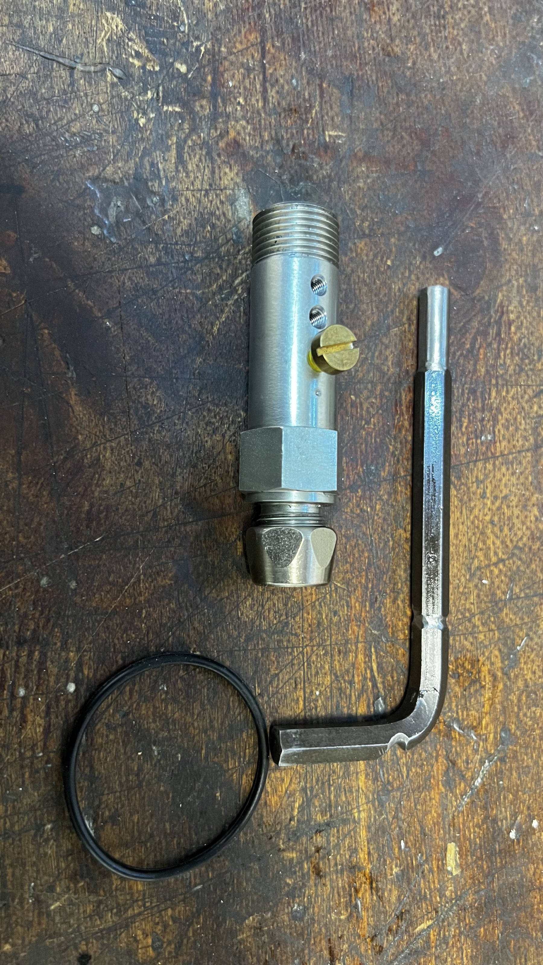

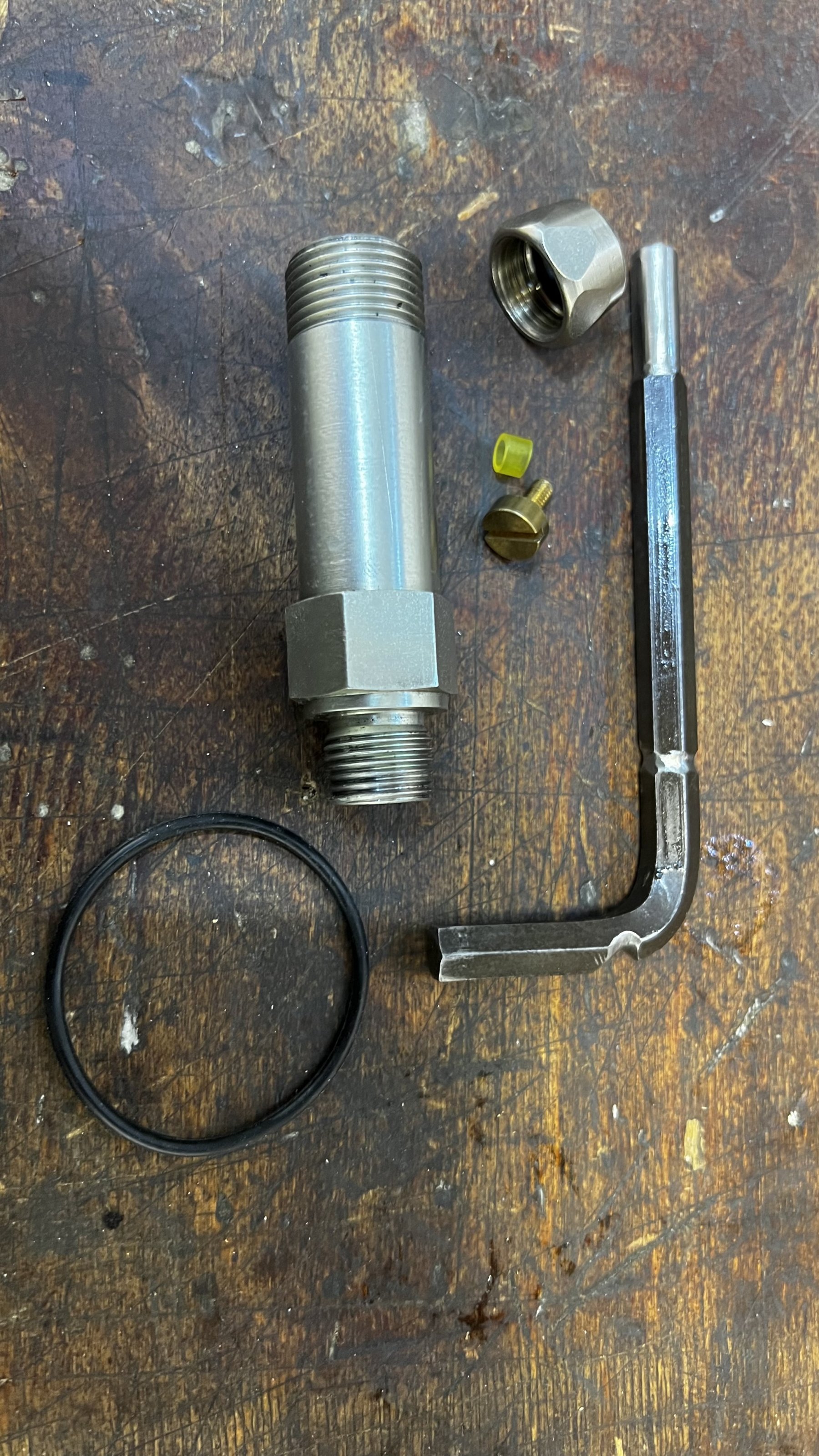

Hallo Schrauber,
ich hab vor wenigen Tagen das Ventilspiel kontrolliert. Habe für die OT Findung die Schraube für den Aufsteckdorn entfernt und so lange am Hinterrad gedreht bis die Bohrung sichtbar war. Kann man machen, ist aber umständlich und die Bohrung "verschwindet" wieder während mit den Lehren geprüft wird.
Aus einer fixen Idee heraus hab ich für 5€ aus dem Hydraulik Bereich eine Hohlschraube gekauft. Aus meinem Fundus mussten folgende Teile herhalten: 8mm Inbusschlüssel,
Quetschverschraubung aus dem Sanitärbereich, O-Ring, 5mm langes Schlauchstück und eine M4 Schraube.
Werkzeuge: Schleifbock, Akkuschrauber und M4 Gewindeschneider.
Damit erschöpft sich auch schon fast mein Maschinenpark 😁
Hier das Ergebnis meiner fixen Idee.
Ist vielleicht für den einen oder anderen Schrauber interessant.
Ronald

Hat das Originalwerkzeug 83302327790/110822 nicht zwei Enden?
Elorso
Elorso
26.08.2018
1.186
1250GS TB
Ist eine super Idee, ich frage mich nur, wieso das originale Teil zwei Enden hat? Ich dachte, das wäre nur bei Würsten so…
Gast-49644
Nur eine Mutmaßung.
Der Dorn für die 1250er ist für eine 8mm Bohrung.
Vielleicht ist für die 1200er oder 1300er der Bohrungsdurchmesser ein Anderer.
Ronald

Kompliment! Gut gemacht, zumal die Ventile an der 1300 Dank des Wunderwerkzeugs deutlich einfacher eingestellt werden können.

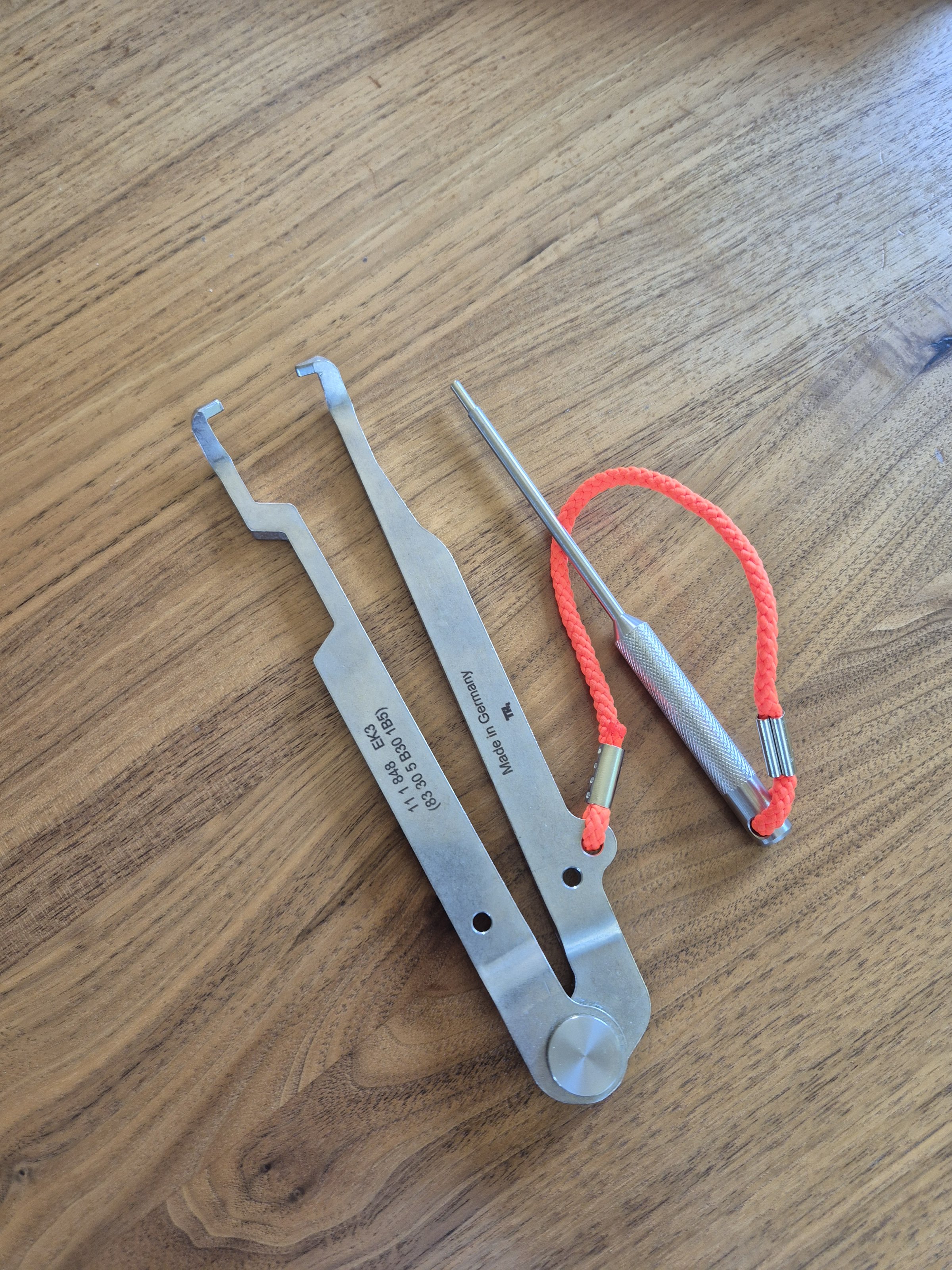

Ist das ein Shim-Heber?
geesler
geesler
20.10.2005
187
ODW
Ja, habe ich mir beim 😀 besorgt 100.- (😮hoffentlich ist das Ventilspiel auch mal aus der Toleranz)
