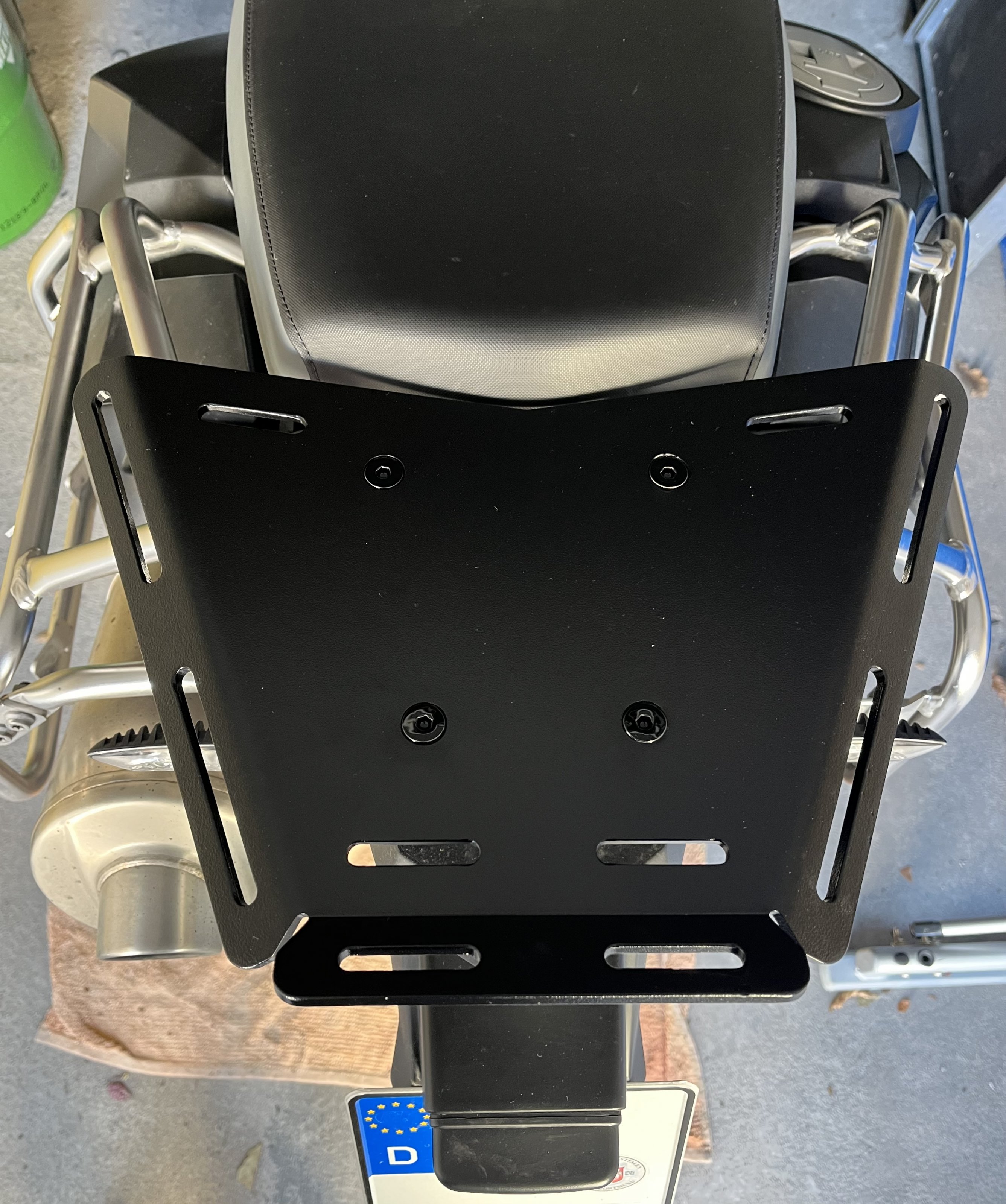

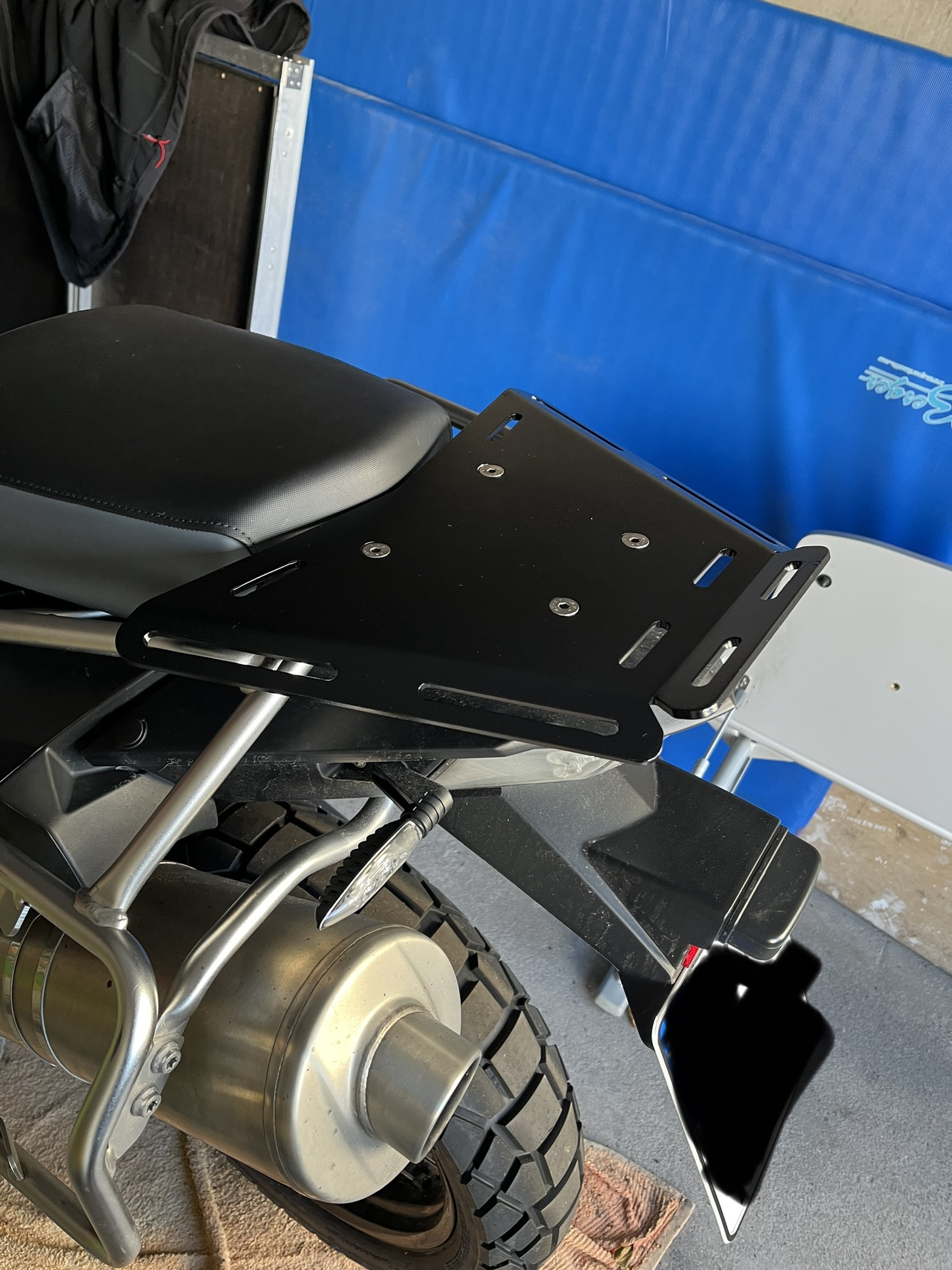

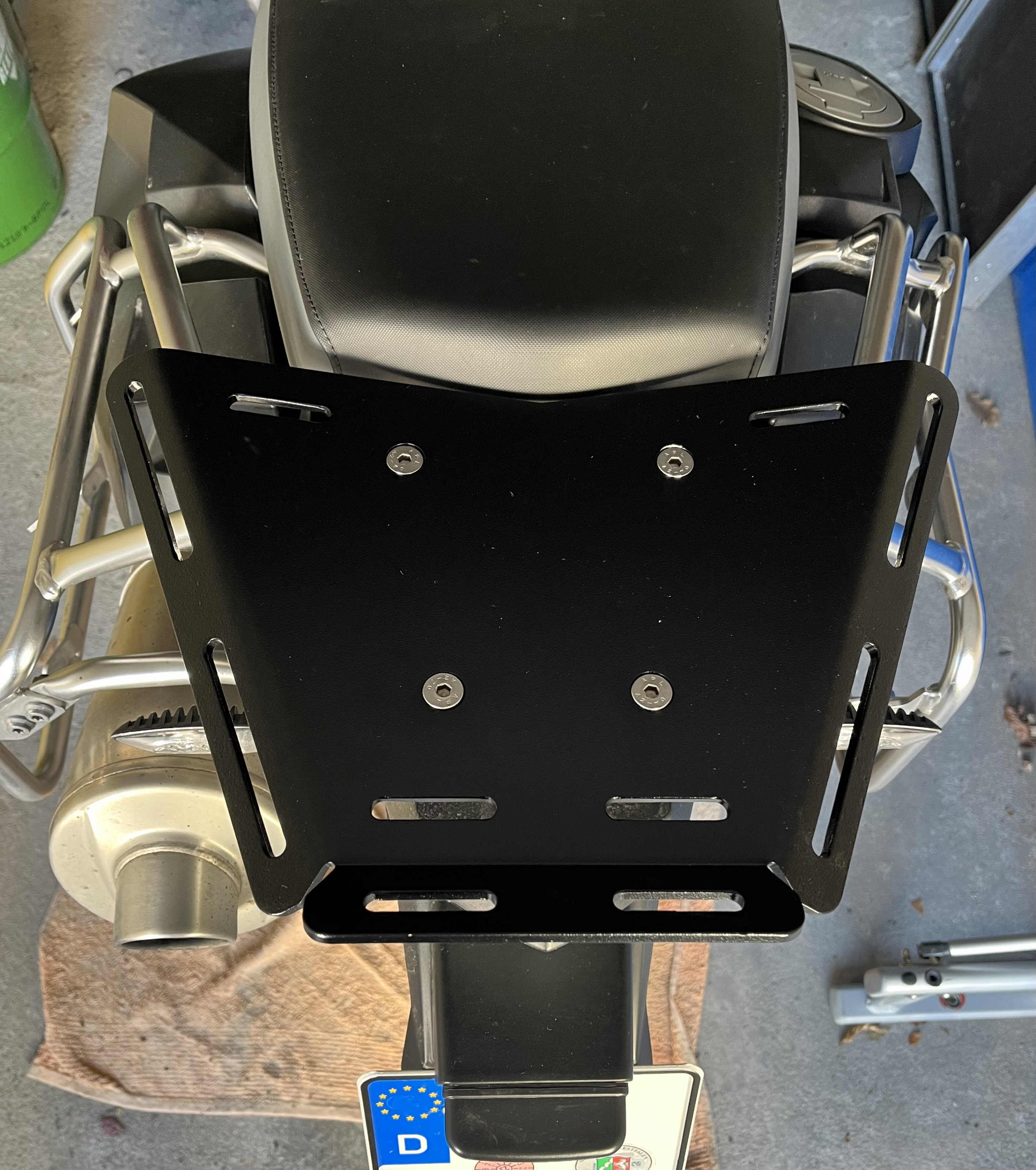

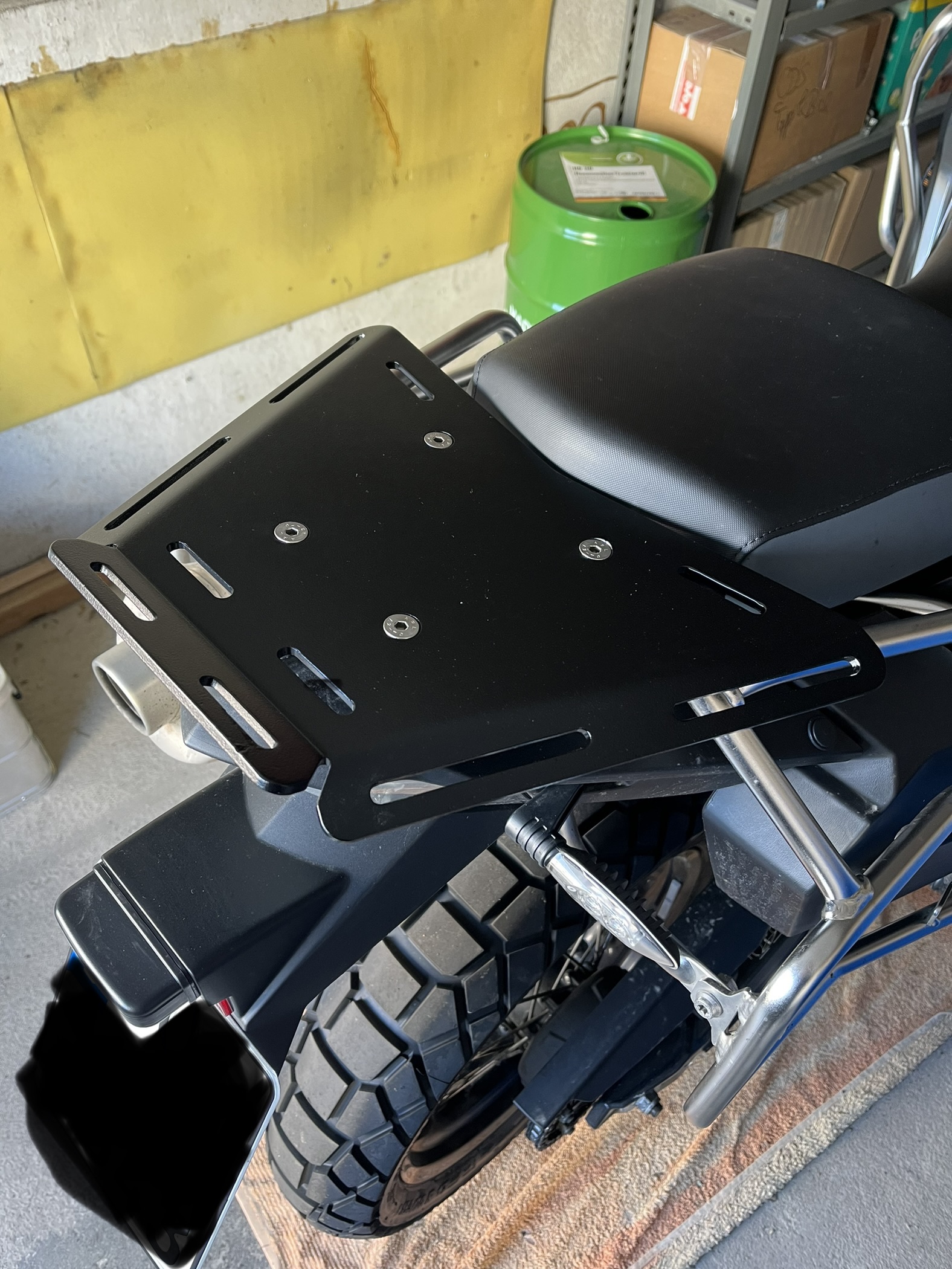

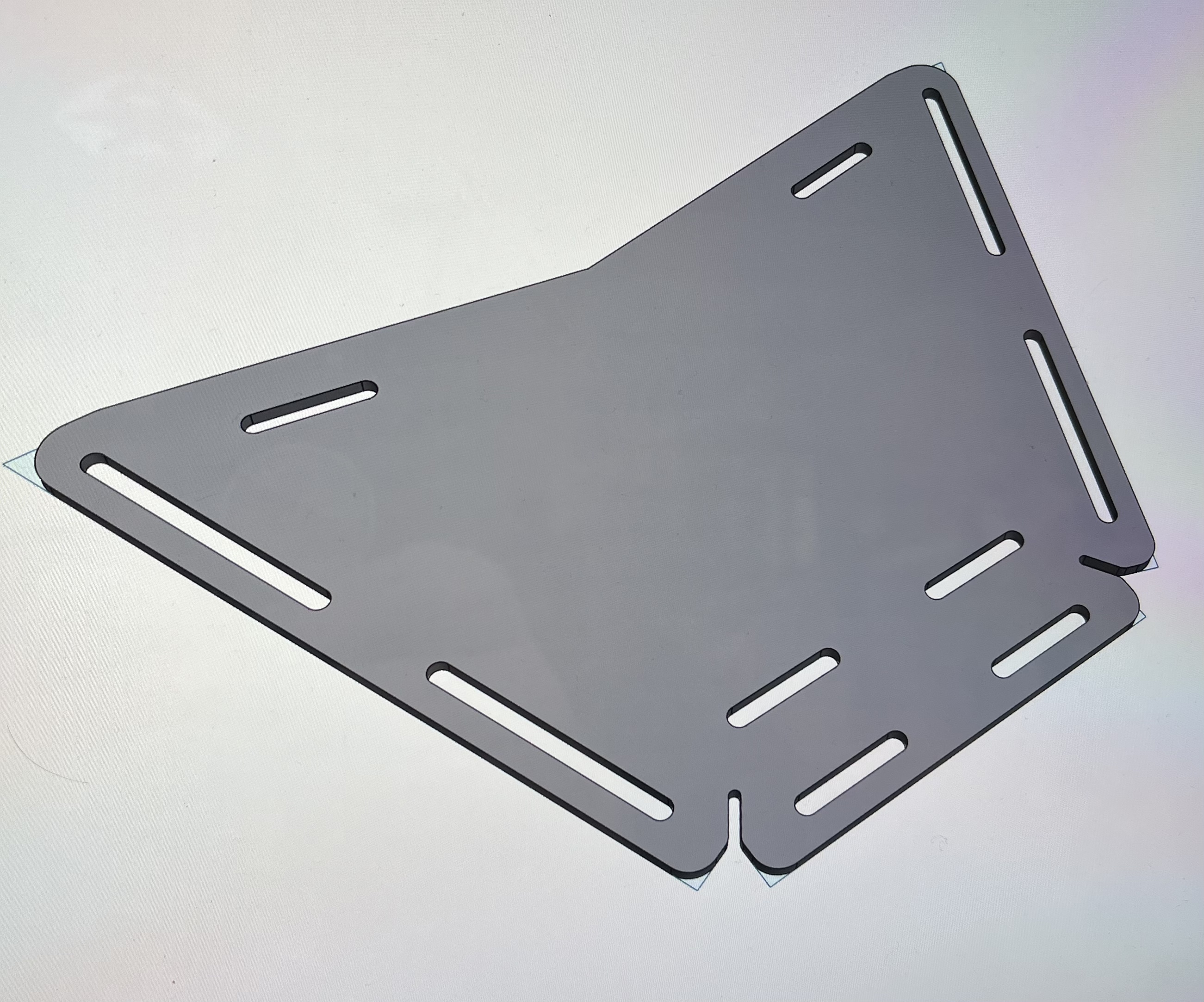

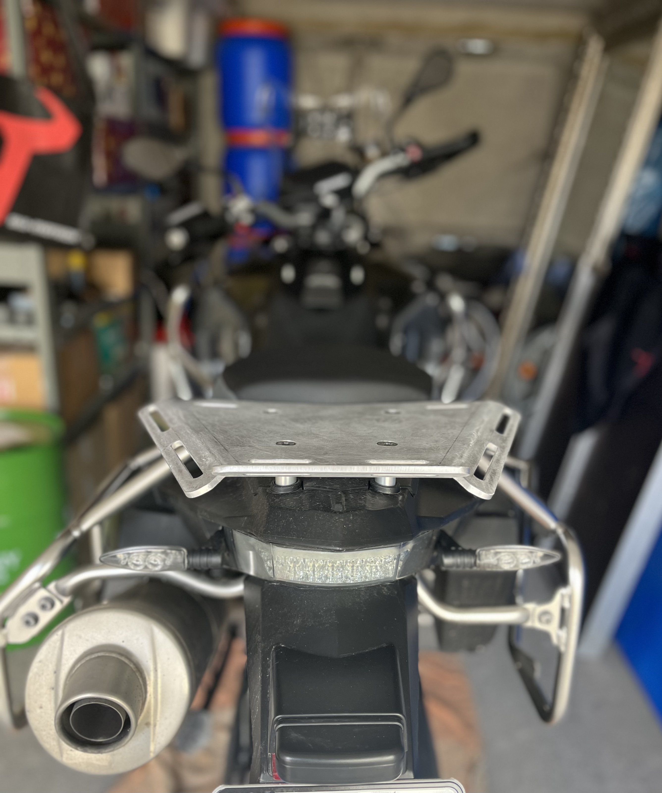

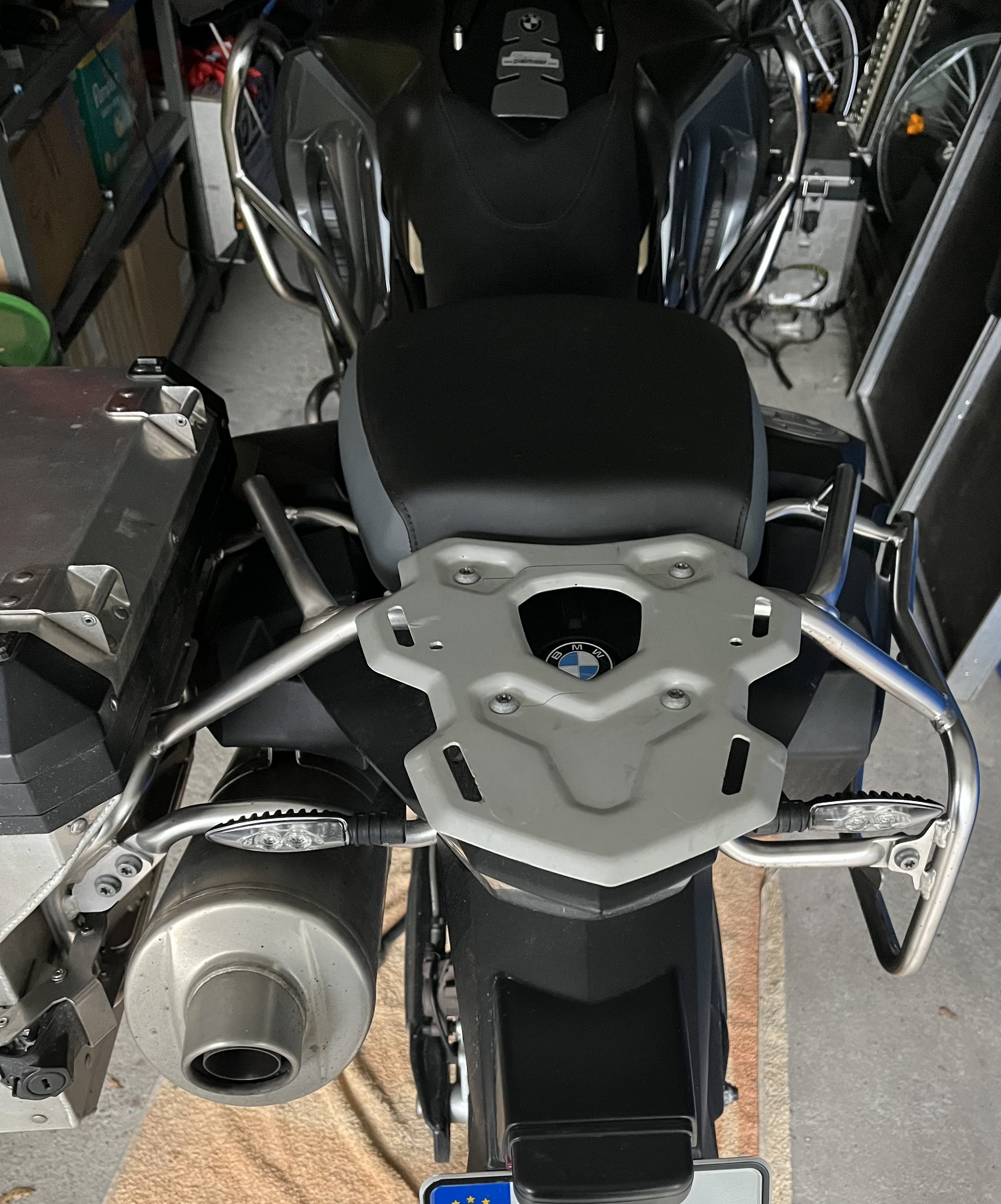

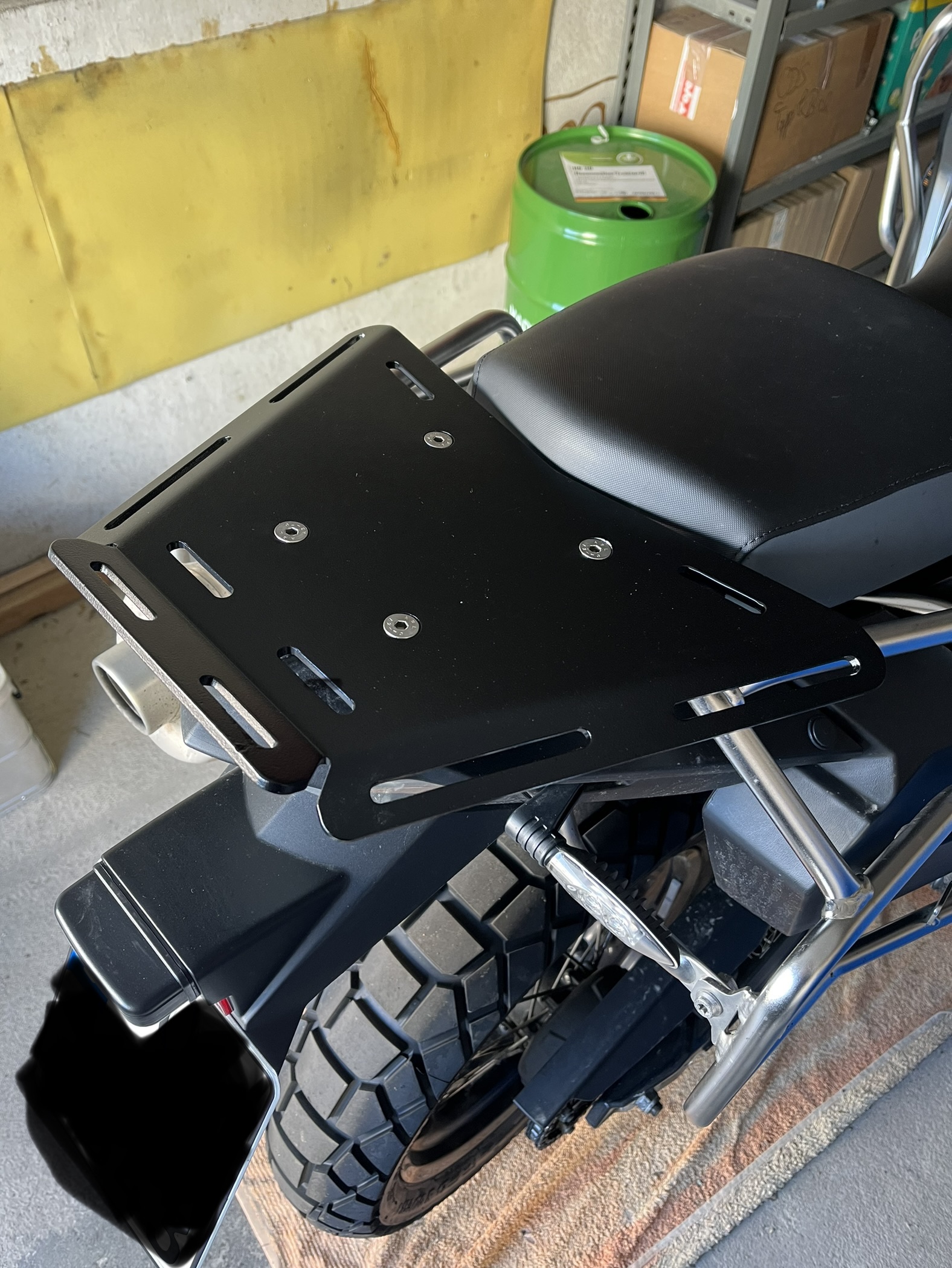

Für unsere Fahrt dieses Jahr, von Slowenien bis nach Albanien war mir die Originale Gepäckbrücke etwas zu klein, und die aus dem Zubehör etwas zu teuer.

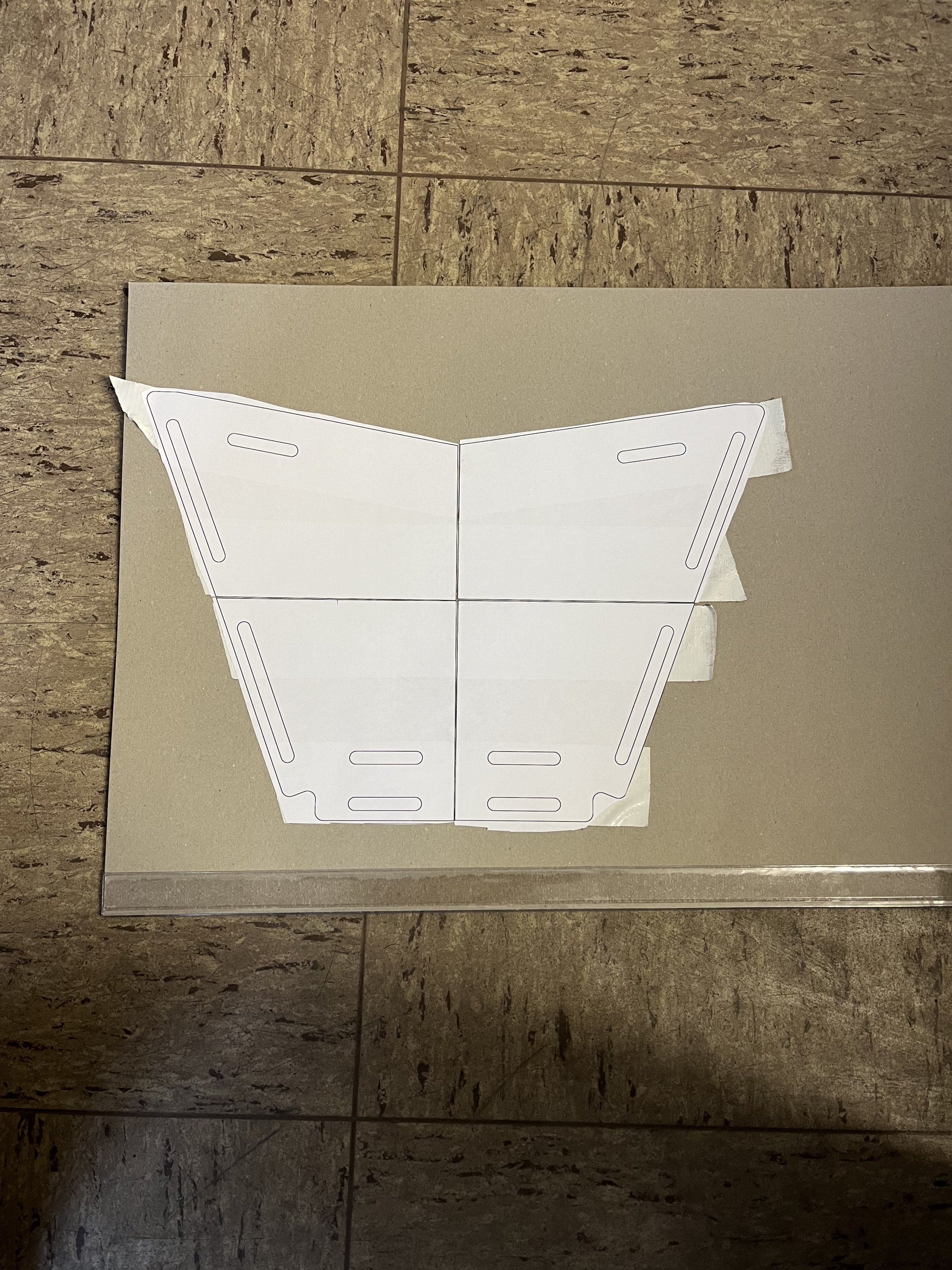

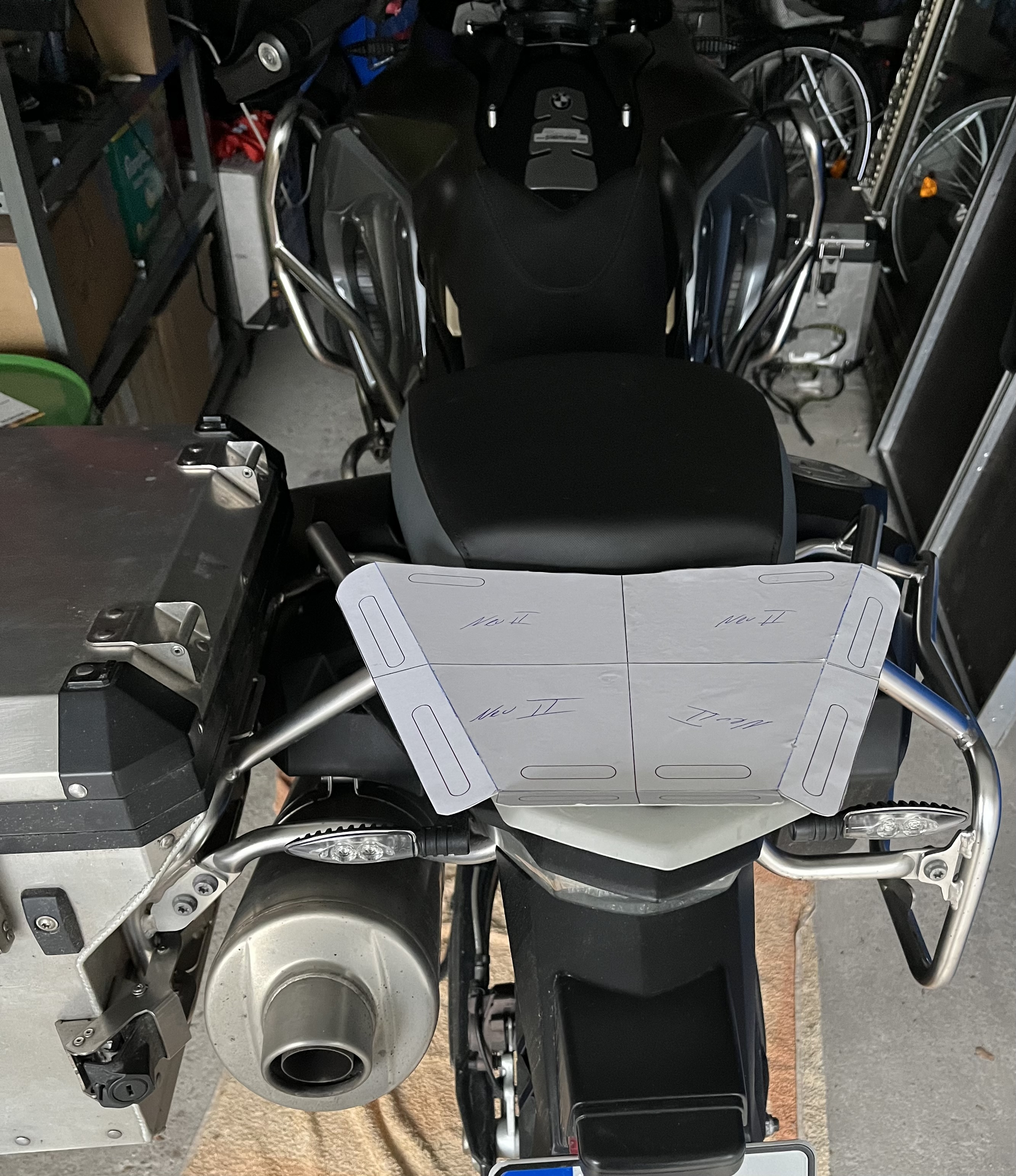

Also ran an die Tasten, gezeichnet, gedruckt und ausprobiert nach drei Pappmustern das für mich beste Teil gefunden.

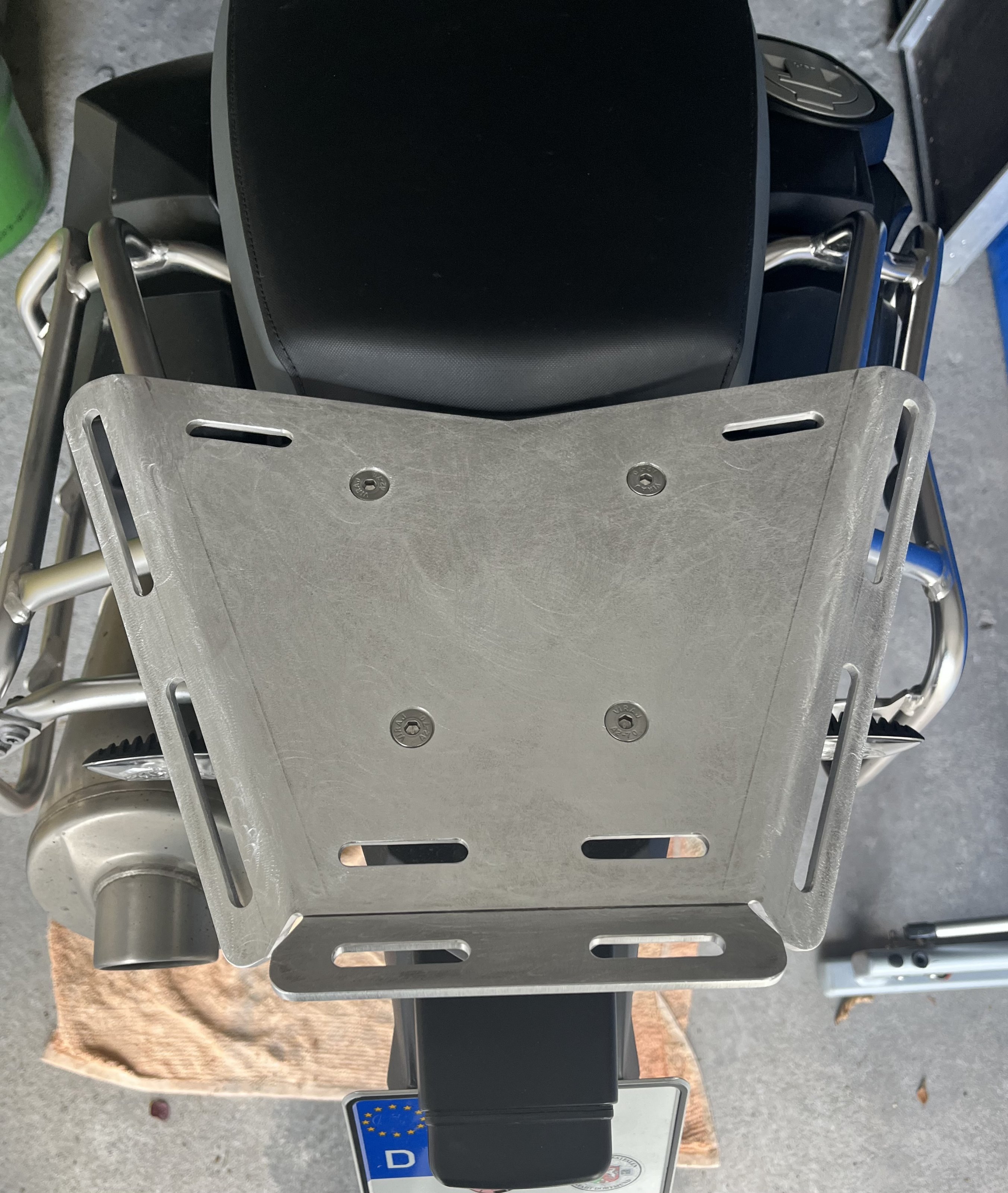

Die Bohrungen habe ich von der oRiginalen Gepäckbrücke durch auflegen abgezeichnet.

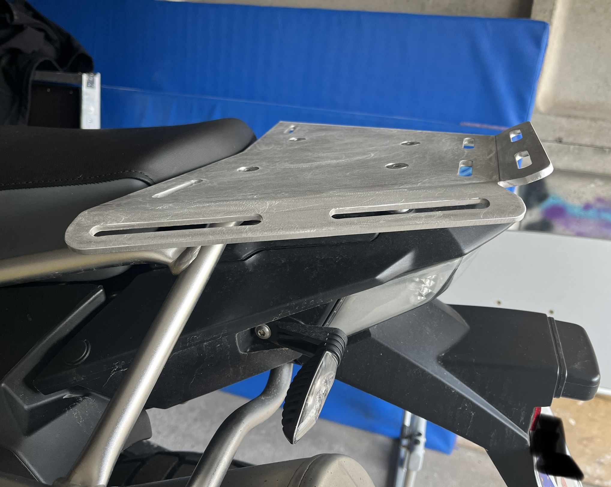

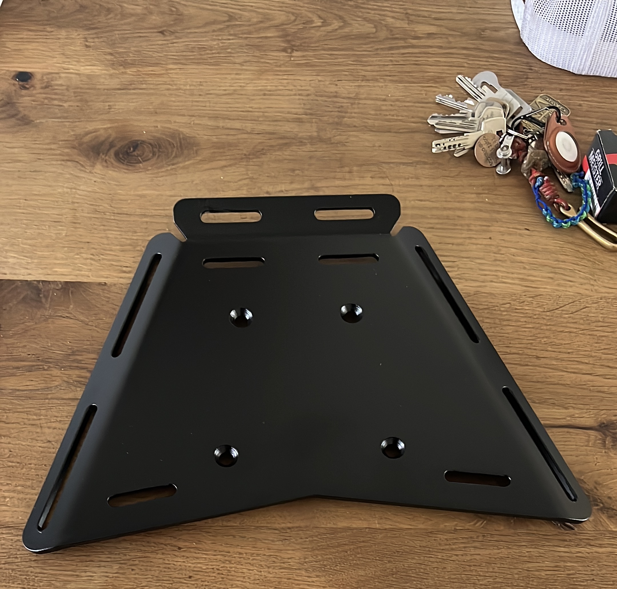

Die Brücke ist aus einem 5mm Aluminiumblech habs Lasern, Kanten und Pulverbeschichten lassen.

sicher nicht billig, wenn man die Kosten wirklich scheiben würde, aber schön und genau so wie man glaubt es brauchen zu können.
Ich hab aus Rohr 8 und 10 mm eine Sonderanfertigung Gepäckträger mit Lehne ( Sissybar) auf eine R1100S zum Hundetransport auf dem Heck angefertigt, die meiste Arbeit ist die Planung und Muster bauen. Schaut man bei H-D sind da leicht mal 344 bis 450 € fällig
Nachdem die Schweißlehre gefertigt ist, geht der Rest schneller auch wenn man andere Größen will.
Hut ab vor deiner Arbeit auch wenn es "nur ein gekantetes Blech" ist. Zugang zum Laserschneiden braucht man halt und vor allem für die Plotterdatei die man dafür erst mal zeichnen und übertragen muss. Das wäre mir die größte Hürde, drum lieber grob geschweißte Handwerkskunst statt PC perfekt.
wie einfach hätte BMW da doch Geld verdienen können eine etwas größere breitere Platte als Sonderzubehör anzubieten, die wenigstens eine Tasch vernünftig hält. Aber da hat man vl Stückzahlprobleme gesehen, so auch hier.
Jetzt kannst du das Blech duplizieren und verkaufen, damit die Entwicklungskosten pro Stück wieder weniger werden. Rockstraps dazu fertig.

Saubere Arbeit, aber billig war das dann auch nicht mehr, oder?
Guten Morgen, ich habe die Kosten mal Überschlagen und bin bei 50€ gelandet (Pappschablonen und Zeit für die CAD Zeichnung nicht eingerechnet).
Wobei du recht hast fällt mir gerade auf, das Pulverbeschichten hat mir ein Bekannter in seiner Kellerwerkstatt gemacht das käme noch on Top oben drauf. Ich Weiß aber die marktüblichen Preise nicht.
Du sagst es. Das „Basteln“ macht am meisten Spass neben der Fahrerei
Ich habe nicht vor es zu verkaufen.
wenn die Datei jemand haben möchte gebe ich die sehr gerne weiter einfach melden.
Viele Grüße und auch dir schöne Ostern

Schön gemacht...
...oder man gibt die CAD oder eine klassische Zeichnung in ein öffentliches Forum unter entsprechender Lizenz.
Freut sich das andere auch Spaß haben und hofft darauf das man irgendwann im Gegenzug vom Universum belohnt wird.
Teile übers Netz verkaufen ist ja leider nicht nur Spaß, muss man wollen - dann eher versuchen an einen Zubehör-Tandler zu verkaufen.

Schön gemacht...
Das ist eine super Idee! Danke
Schöne Ostern Gruß Ontos

Sauber gemacht, Chapeau.
Wäre es nicht noch geschickter, die Gepäckbrücke bündig mit dem Soziussitz
noch etwas höher zu montieren ?
Dann hättest Du eine schöne ebene Ladefläche (für was auch immer).
Christian
Ja das geht ohne Probleme dazu müssen nur die Distanzröhrchen etwas verlängert werden.
Aber das ist Ausbaustufe 2 😂 jetzt gehts erstmal so nach Albanien
sieht toll aus , ich werde mir auch eine Nachbauen , Vorlage dient : Gepäckbrückenverbreiterung schwarz für BMW R 1200 GS Adventure (2014-2018) (hepco-becker.de)
